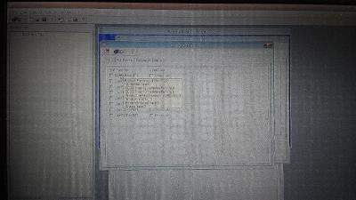

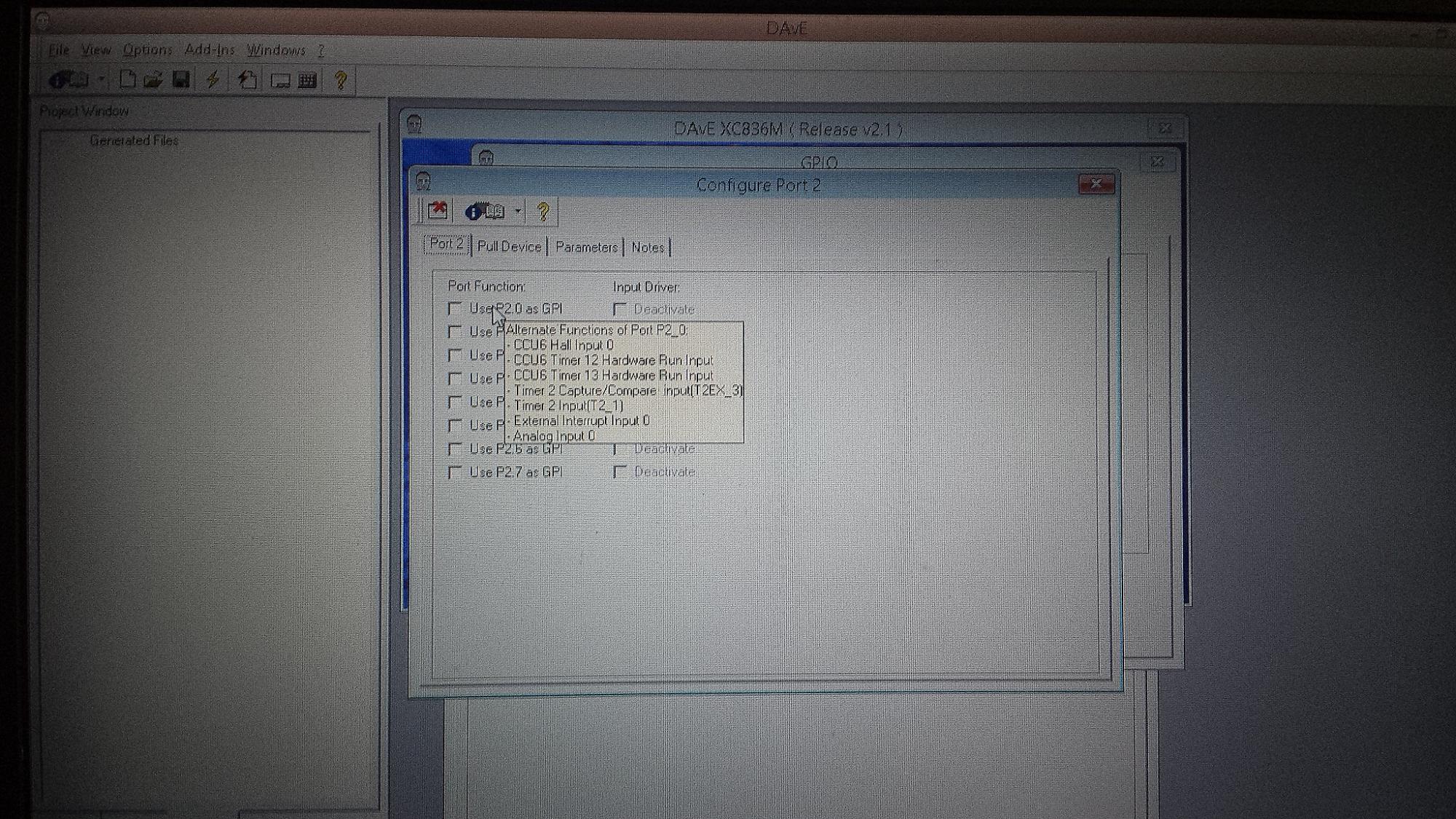

Цитата: Sonar от 12 Фев. 2020 в 17:53[b-b]Схема стокового контроллера мотор-колеса Kugoo S2 (EB06A2-836R02).[/b-b]
Может осилит кто ?
На страничке: https://www.infineon.com/cms/en/product/microcontroller/32-bit-tricore-microcontroller/dave-version-2-legacy/#!tools
Лично я скачал три файла и смог все установить, далее тупик.  :~-(
Но кмк, есть тут присутствующие, кто сможет.  :eureka:
Качал и ставил:
https://www.infineon.com/dgdl/DAvE_Mothersystem_v2_2r2.zip?fileId=db3a3043134dde6001134ef82e420283
https://www.infineon.com/dgdl/DAvE_XC83xM_Series_v2_1.zip?fileId=db3a304327b89750012815648bcd5c30
https://www.infineon.com/dgdl/TUTORIAL.zip?fileId=db3a3043134dde6001134f015888029b
Доступно дофига чего в софтине, но к контроллеру не подключал, хз как, :pardon:.

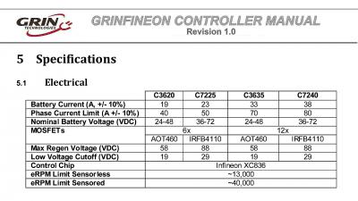

Как по мне, так три серьезных вопроса:
- умудриться подключиться к ХС836 и считать настройки;
- круиз;
- Ток поднять;
Добавлено 08 Дек 2018 в 14:56
Рекуп подшаманить.

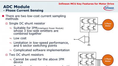

Во втором вложении интересности есть всякие, чуток из него:
Пральна, кмк, нафига ваще Холлы в моторе, лично я сначала отталкиваюсь.

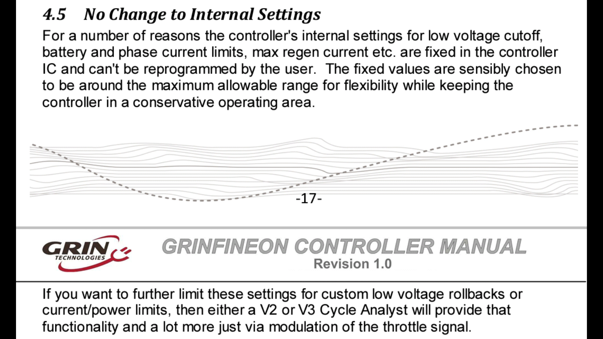

Очевидно что чип содержит стандартный  JTAG интерфейс, соответственно нужен адаптер USB и дамп можно считать в datasheet содержится следующее
Регистр JTAG ID является регистром только для чтения, расположенным внутри модуля JTAG, и используется для распознавания устройств, подключенных к интерфейсу JTAG. Его содержимое сдвигается, когда регистр INSTRUCTION содержит команду IDCODE (код операции 04H), и то же самое верно и сразу после сброса. Содержимое регистра JTAG ID для флэш-устройств XC835 / 836 приведено в таблице 4.

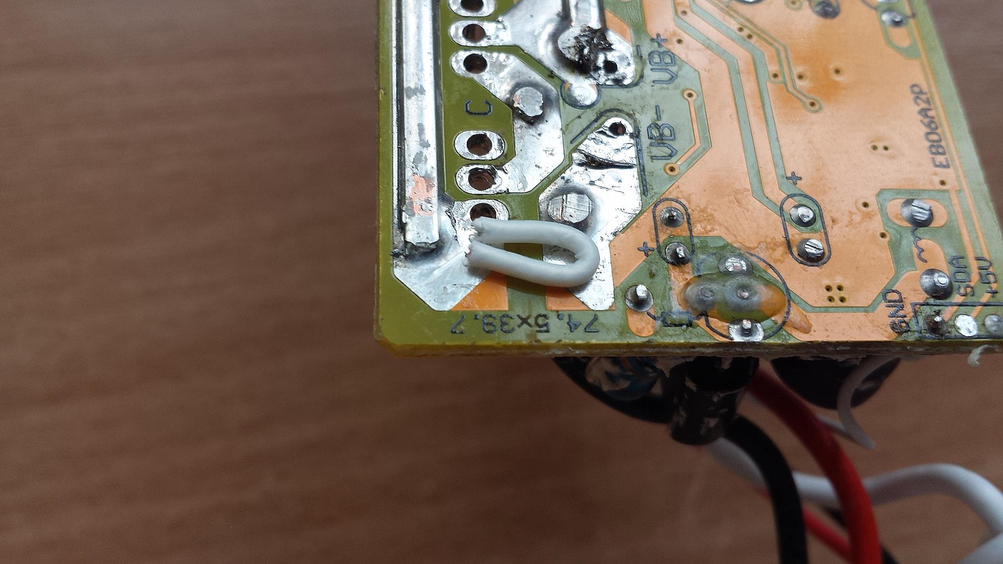

Цитата: inetchik от 13 Июль 2018 в 23:02
На всякий, контроллер МК КУГИ (но лучше перепроверить):
Р1, вероятно габарит задний и тормоз, но деталек нехватает на плате.
SP - вероятно помогатор педальный.
ТАТВ - вероятно, блокировка колеса от "угона".

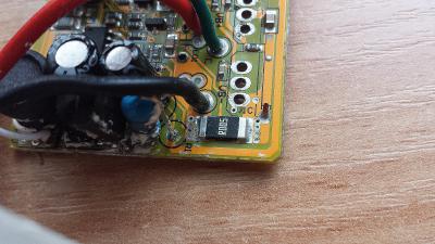

Возможно на плате контроллера м-к можно пошаманить чего, не проверял:
Цитата: inetchik от 31 Июль 2018 в 06:32... А может получится чего ?....
Цитата: inetchik от 01 Авг. 2018 в 04:13
Хоть некоторые детальки видны, отсутствующие у меня, местами: https://endless-sphere.com/forums/viewtopic.php?t=81176
Например, светодиодик, полагаю что 24-я нога должна быть.

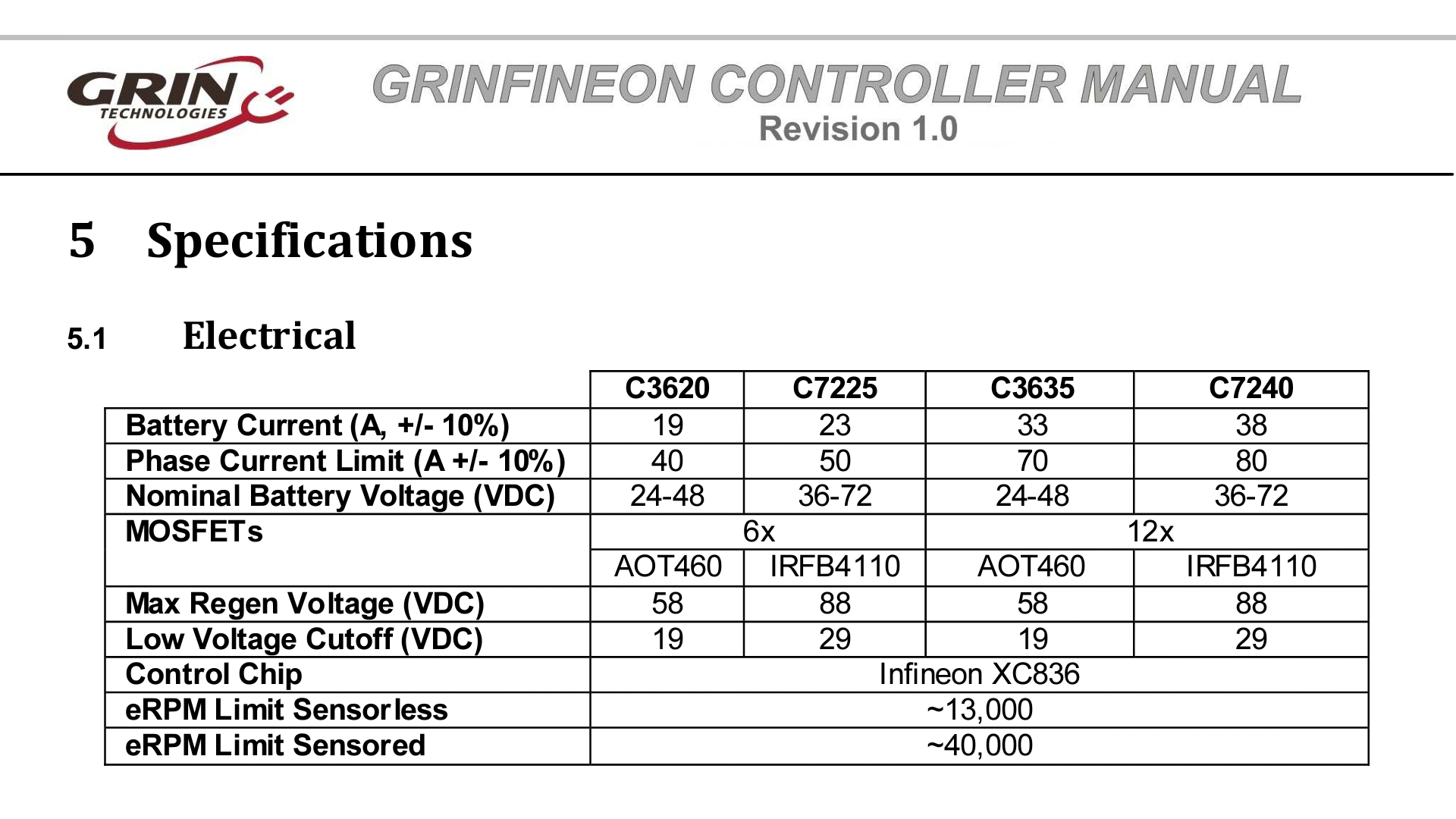

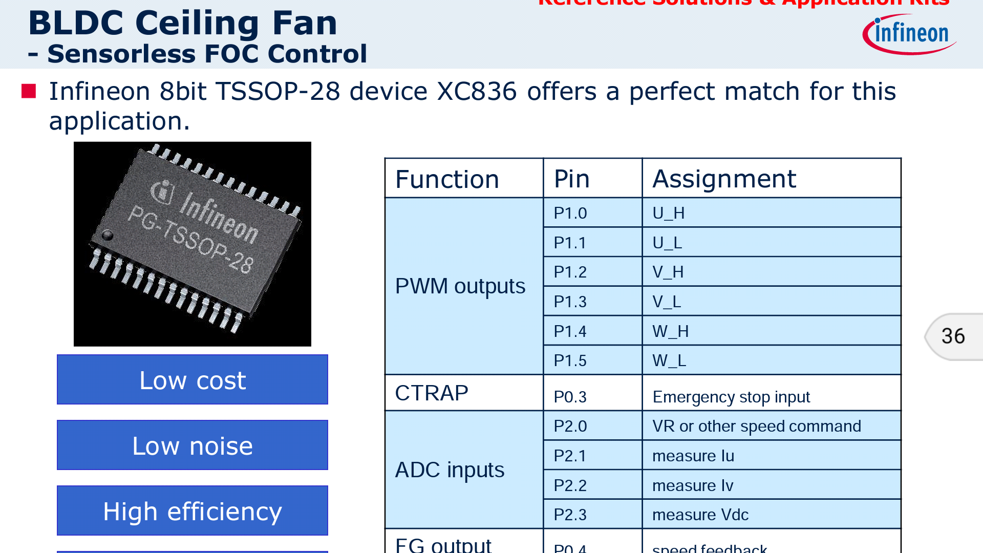

Есть в мире один девайсик, так в нем применен родственник нашего МК, как я понимаю.
Может натолкнет на мысли какие дополнительные ?

Dmitry__
Цитата: inetchik от 14 Фев. 2019 в 11:19Может натолкнет на мысли какие дополнительные ?
 Описание:
 DS_N76E003_EN_Rev1.04.pdf (3612.53 кБ - загружено 1 раз.)

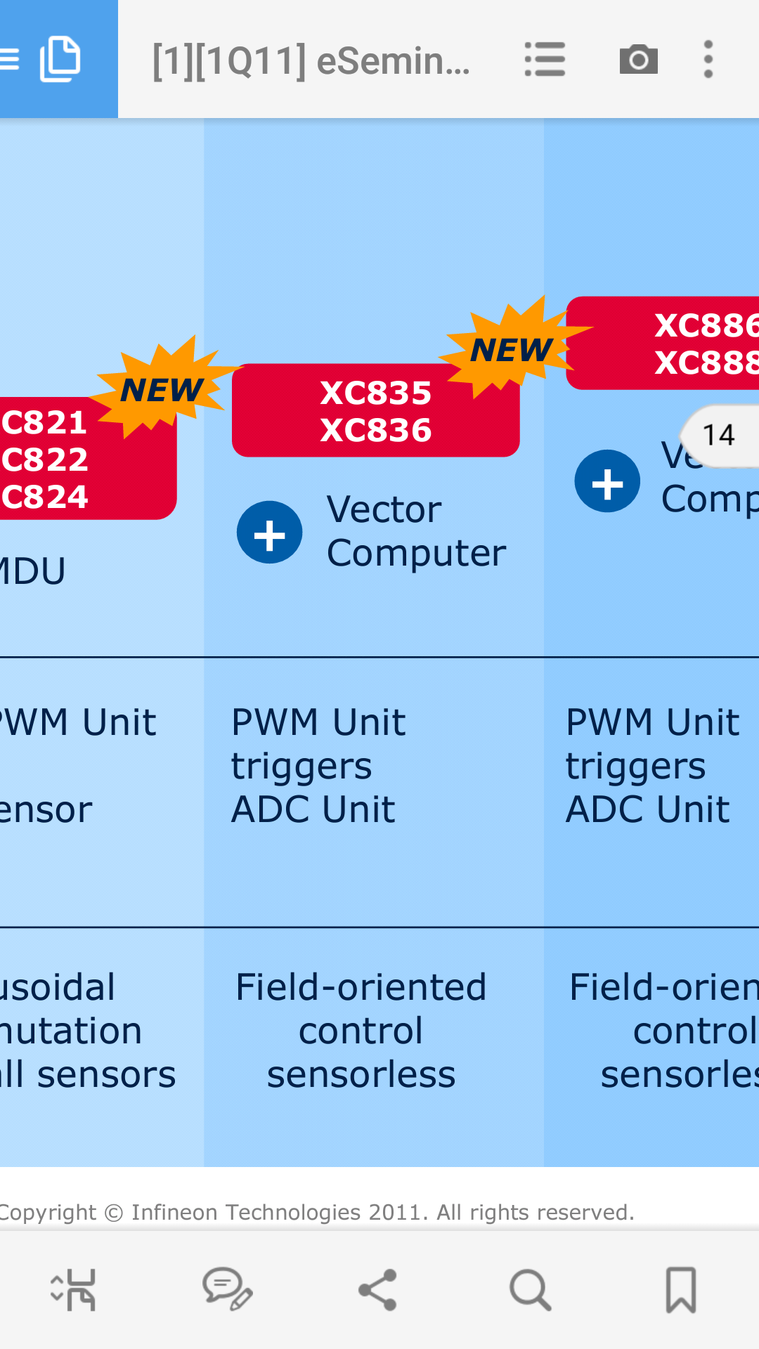

Так это старый как мир 8051 от intel: "Nuvoton 1T 8051-based Microcontroller".  А что в контроллере такого хорошего, что его надо хакать?
Компиляторов под 8051 много разных. Есть открытый проект брушлес контроллера (BLHeli: esc для квадрокоптеров), там silabs контроллер, совместимый с 8051
https://github.com/bitdump/BLHeli

В пдф написано: Single Pin Device Access Port (DAP)  module (SPD).
https://www.infineon.com/dgdl/AP2400314_DAP_Connector.pdf?fileId=db3a3043183a9555011888ea09bf671b
Секция:  6.4 XC800 Family
For XC800 devices the DAP, SPD and single-wire UART port availability differs across products.
Только в чипе есть еще загрузчик, поэтому может быть любой другой способ доступа.  Скорее всего реализован загрузчик через RX/TX, как в большинстве контроллеров.
Цитировать(при этом Rx и Tx завязаны протоколом с дисплеем: ссылка)
Это не мешает загрузчику, boot работает первую секунду после вкл. питания, а потом управление передается основнок программе.
Основной вопрос: Откуда информация, что чип не залочен? И могу глянуть на прошивку на предмет шифрования, если там все открыто, то можно дизассемблировать ее.

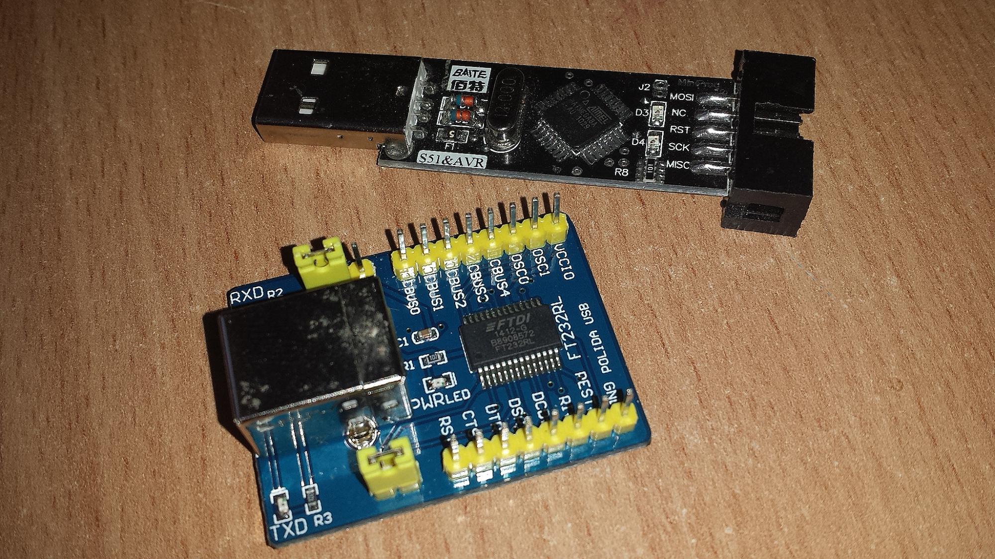

Нет никакого подтверждения, залочен МК или нет. Но есть ОГРОМНОЕ желание хотя бы с этого и начать, но при полнейшем отсутствии знаний в этом вопросе с моей стороны. :-)

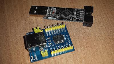

Но есть кой-какие шнурки для работы с разными протоколами. Есть:
И, есть шнурок с кнопкой от Финика.
Подойдет чего для попытки чтения ?

Цитата: inetchik от 14 Фев. 2019 в 12:55Подойдет чего для попытки чтения ?
Не знаю, я ненастоящий сварщик, а каску на стройке нашел :)
Чип этот не юзал. С новыми чипами я обычно поступаю так: Покупаю за дорого отладчик (чтоб не перелопачивать тонны информации). Пробую, если чип торкает, то дальше все находится бесплатное...
Быстрое гугление выводит на отладчик за 99 евро.
https://www.infineon.com/cms/en/product/evaluation-boards/kit_miniwiggler_3_usb/
Упоминается в терре:
https://spb.terraelectronica.ru/news/4734
Есть прошивка от контроллера? Если дизасм покажет логичную программу, то можно покурить эту тему :)
