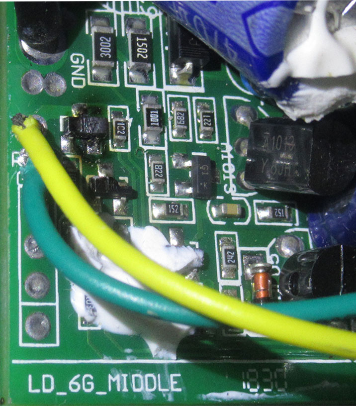

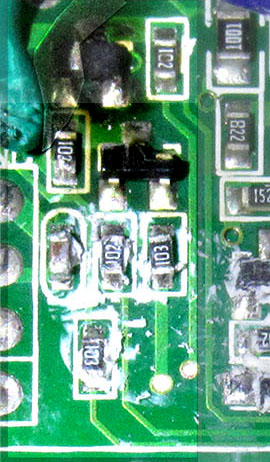

А это точно проблема камня? Может цепь коротит? RX идёт без умощнителя, без буферного транзистора?
Я в своём покопался, с ошибкой 006 и нашёл наиболее вероятную проблему как раз в цепи линии ТХ, в выходном буферном каскаде. Как бы определить, что за транзисторы погорели...
Sonar
[user]edw123[/user], нижний, с оторванным боком, явно L8050HQLT1G. А вот верхний по фото - непонятно. Возможно это MMBT5551. Надо смотреть как подключен.
Но судя по подгоревшему резистору на 1 кОм - дела совсем плохи. Видимо там сдох ещё и вывод микроконтроллера.

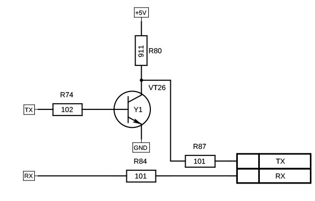

У меня есть схемка другого контроллера и там линия ТХ просто резистор
И есть какая-то версия схемы контроллера с S3 Там с одним транзистором.
От какой цепи нижний транзистор - не понятно, едва ли ТХ буфер на 2х транзисторах.
Возможно это цепь конвертора сигнала с шунта
Может и так, надо осцилографом пощупать оба вывода резистора.
