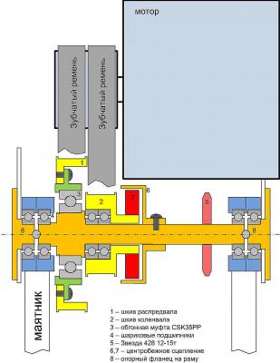

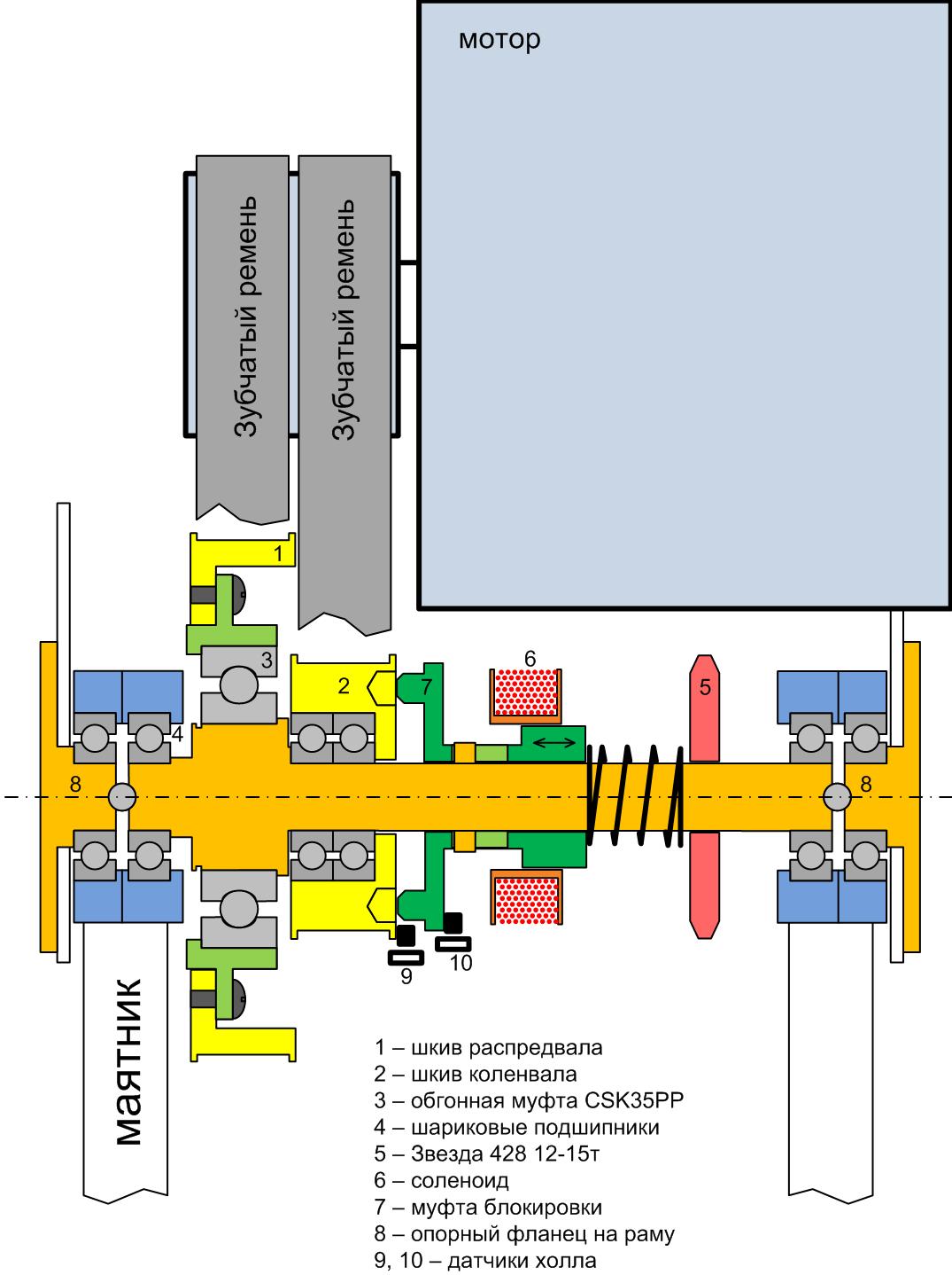

Походу отказываюсь от конструкции с неразрезным валом, никак не придумаю как грамотно обеспечить пылезащиту опорных подшипников (на рисунках в предыдущем посте не показаны), думал фторопластовые упорные шайбы применить, но если все-таки вал будет на них давить, то фторопласт долго не проживет.
НО! Вроде как вырисовывается вариант автоматической 2х ступенчатой трансмиссии. :)
На валу мотора удлиненный шкив под спаренный зубчатый ремень, на промежуточном валу два шкива разного диаметра с требуемым соотношением редукции, например правый – прямая передача 1:1, левый – понижайка 1:2. Левый шкив сидит на вале через обгонную муфту, правый свободновращающийся на обычных подшипниках.
Алгоритм работы следующий:
1) На старте муфта 7 разблокирована, передача момента идет через левый шкив, правый шкив свободно вращается. (понижающая передача)
2) контроллер КПП по датчику холла (9) считает обороты мотора. По достижении определенных оборотов, скажем 80% от ХХ, когда начинает падать потребляемая мощность мотора и крутящий момент (замедление/прекращение разгона), контроллер отключает через релюшку ручку газа, обороты двигателя начинают падать. Далее контроллер КПП ждет, когда обороты шкива (2) снизятся до оборотов муфты (7) и активирует соленоид (6), муфта (7) сходит в зацепление с шкивом (2). Включается обратно ручка газа. (Включена прямая передача)
Муфта сидит на промежуточном вале через шпонку, но имеет возможность продольного смещения.
Возвратная пружина работает на растяжение и расцепляет муфту.
3) при снижении скорости вращения мотора (замедляется скорость ТС) ниже определенного порога, контроллер КПП отключает соленоид, муфта (7) разблокируется, в работу вступает шкив (1) и когда обороты шкива превысят обороты промежуточного вала, заблокируется уже обгонная муфта (3).
Для снижения тока вкачиваемого в обмотку соленоида возможно помогут плоские ниодимовые магниты, наклеенные на муфту (7). Ну или возможно получится сделать муфту бистабильной без возвратной пружины.
Если радиальный соленоид не получится воплотить в жизнь, то видится применение конструкции с коромыслом как на втягивающей катушке стартера.
Контроллер КПП простой довольно, для реализации хватит самого мелкого микроконтроллера, задействуется всего 4 порта, по большому счету это бы все зашить в мозги контроллера мотора, но тут надо разрабов контроллера как-то мотивировать.
Второй вариант вообще простой, но насколько жизнеспособен не знаю как выяснить без изготовления прототипа. Вместо муфты блокировки с электроприводом используется центробежное сцепление.
Логика работы механизма следующая: На старте задействована понижающая передача через шкив (1) и обгонную муфту. Частота вращения шкива (2) в случае редукции 1:2 в два раза превышает частоту вращения шкива (1).
По достижении определенных оборотов двигателя, например 4000 рпм, обороты шкива (2) 4000 рпм, обороты промежуточного вала 2000рпм, фрикционные кулачки центробежной силой разводятся и входят в зацепление с чашкой (6) неподвижно закрепленной на промежуточном вале, соответственно начинает вступать в действие прямая передача через шкив (2). Но тут такой нюанс, обороты мотора начнут снижаться и должны в пределе сравняться с оборотами промежуточного вала. Как бы в определенный момент не произошло расцепление или проскальзывание кулачков и чашки...
В моем случае крутящий момент, который должно передать центробежное сцепление, составляет 50-60Нм. Если все идет как задумано, и прямая передача через сцепление заработает как надо, будет определенный период времени, когда сцепление будет проскальзывать, обороты мотора падать, обороты промежуточного вала расти, далее выравнивание, ну и разгон до максималки.
Обратный процесс еще проще, при снижении скорости обороты шкива (2) падают, сцепление размыкается, и когда обороты мотора в два раза превысят обороты вала, вступит в действие обгонная муфта.
Момент срабатывания центробежного сцепления есть некая функция от трех параметров:
1) Обороты
2) масса кулачков
3) сила возвратной пружины.
Думаю, настроить срабатывание на нужный момент времени (а по факту на нужные обороты) получится без особых проблем.
PS Допускаю, что изобретаю велосипед, и кто-то уже пробовал что-то подобное и оно неработоспособно, потому хотелось бы свежий взгляд на решение задачи.
Данный узел рисовал с учетом технологичности изготовления, и последующего применения, если идея с АКПП не взлетит. Убрав правый зубчатый ремень, шкив (2), центробежное сцепление/муфту блокировки, в остатке останется обычный привод с двухступенчатой редукцией.
jim229697
Проблема всех кпп на оси маятника, заключается в ее габаритах по ширине. Несколько вариантов отмел только из за ширины. Считаю, что кпп должна быть на шестернях, в закрытом корпусе и с маслом, иначе ни куда это не покатится. Как вариант, можно взять кпп мотоцикла, выкинуть первую и вторую передачу, оставив третью и прямую, вилку переключения + промежуточный вал. Получится достаточно легкая и компактная конструкция. Переключение классическое, как на мото.

Chiv
Цитата: ПАВ от 28 Дек. 2018 в 17:27А разве не проще сделать разрезную ось из 2-х коротких полуосей?  в этом варианте делается легко обслуживаемый редуктор расположенный внутри рамы, на уровне той-же ос маятника, но не объединенный с осью. Это обычное решение в мототехнике.
А ссылкой на чертежик или эскизик не угостите, не совсем понял ваше предложение.
Chiv
Цитата: jim229697 от 28 Дек. 2018 в 03:22Проблема всех кпп на оси маятника, заключается в ее габаритах по ширине.
У меня вроде все помещается, ширина рамы в районе промежуточного вала 200мм. Эскиз в точных пропорциях прорисован.
Цитата: jim229697 от 28 Дек. 2018 в 03:22Считаю, что кпп должна быть на шестернях, в закрытом корпусе и с маслом, иначе ни куда это не покатится.
А я наоборот категорически не хочу в первом высокооборотистом звене редуктора шестерни из-за шума, только ремень. А почему не покатится? Surron катается, конструкции с двумя, а то и тремя цепями тоже.

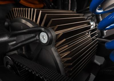

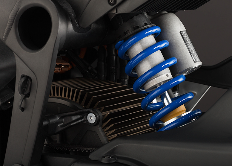

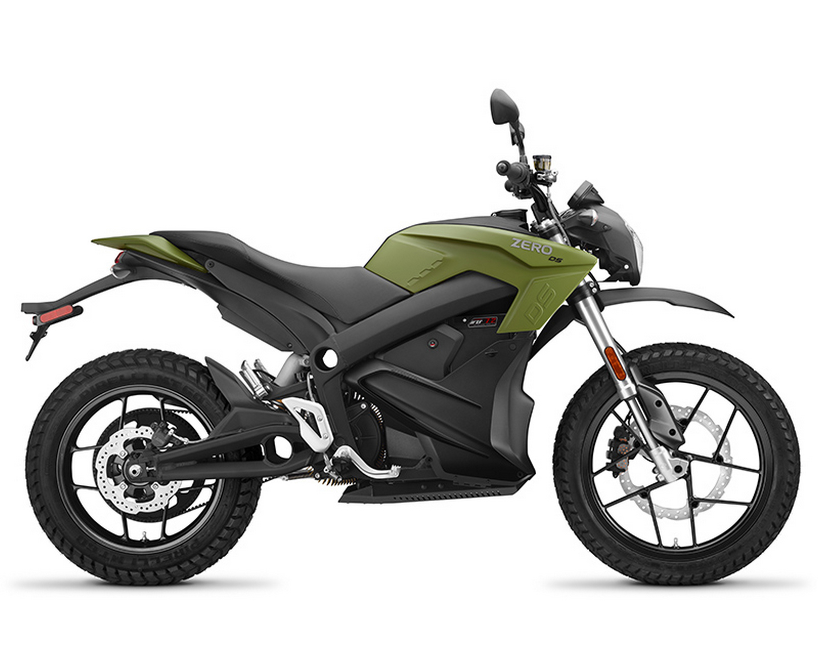

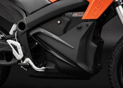

ПАВ
вот несколько фоток как это реализовано в Зеро, к сожалению только част конструкции
Мой ответ #42 именно такой конструкции посвящен. Еще была мысль объединить мотор с редуктором (кпп) в единый узел, типа как на мото.
Цитата: Chiv от 28 Дек. 2018 в 22:24шумит такая конструкция весьма противно
Шумит она от того, что кпп полноценная стоит. Т.е. куча свободно вращающихся шестеренок, а если упростить до двух передач, то будет небольшой шум (одной шестерни) при прямой передаче и ни какого шума при пониженной.

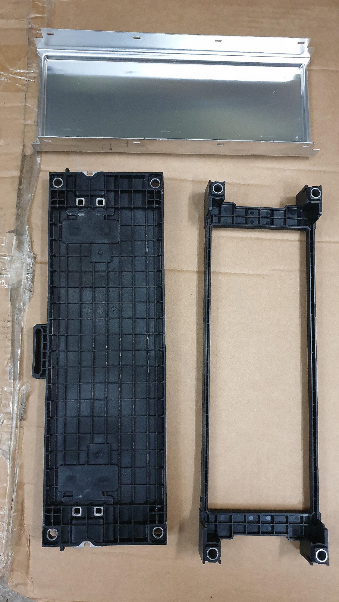

Цитата: Chiv от 30 Дек. 2018 в 13:03силовой защитный каркас пакетов уже есть
поэтому я и думаю, что нужно просто обернуть во что нибудь (пока на уме только скотч, а поверх него винил для красоты) этот ящик и не делать боковые крышки на раме. Я дополнительно дозаказал пластиковую крышку (слева)
они будут стоять со стороны переднего колеса.

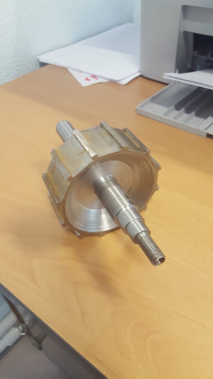

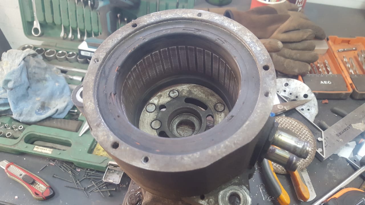

Мотор у меня самодельный из генератора 42 В, 4,5 кВт с водяным охлаждением. Ротор переделан на магниты силового мотора приус
