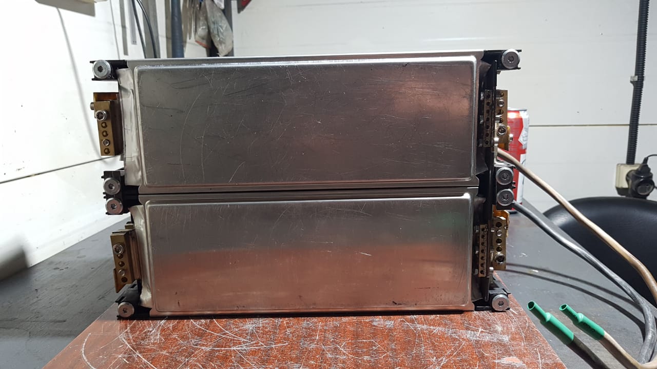

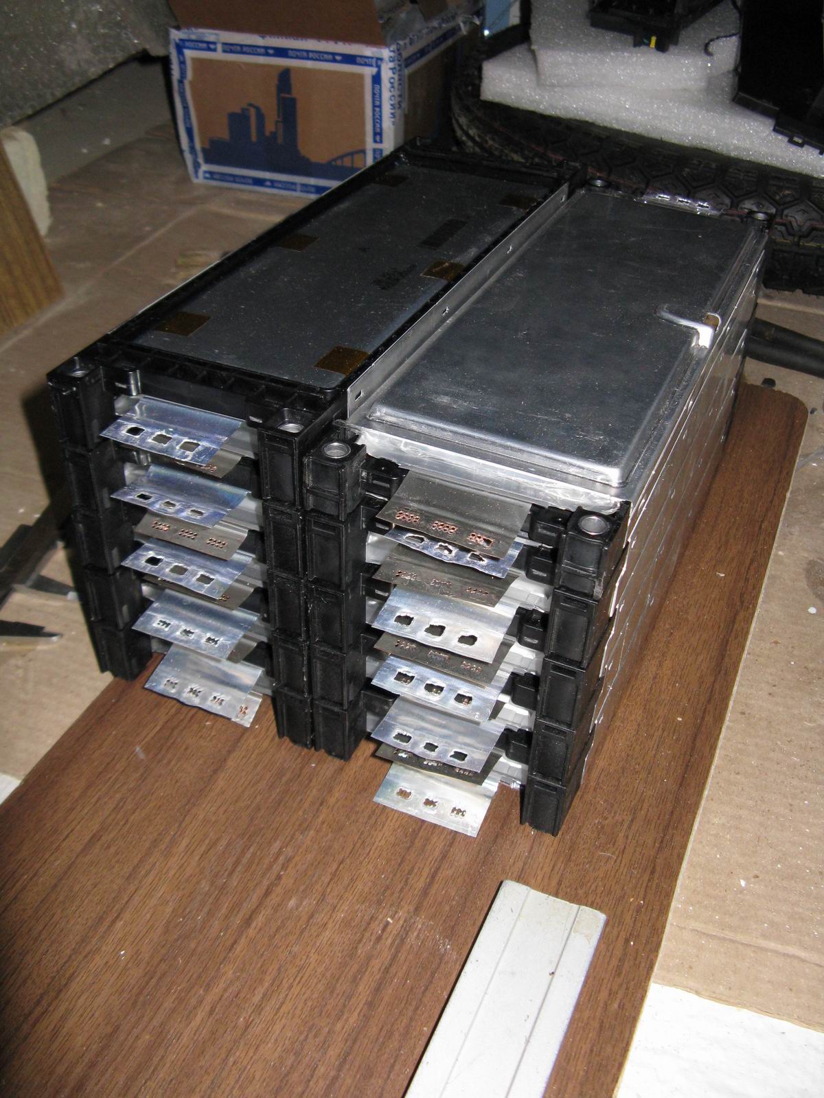

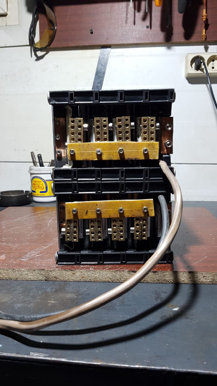

[user]Chiv[/user], как успехи с баткой?
Я вот на этом этапе. Отказался от 21 пакета,в пользу компактности

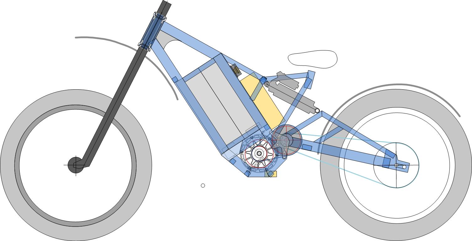

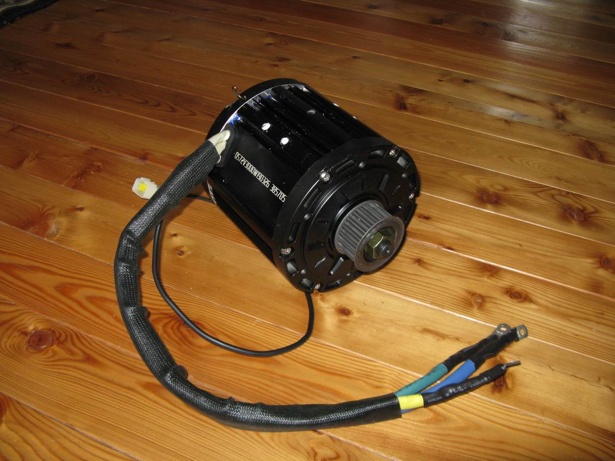

Не затих:) получил сегодня  красавца QS3000 138h
и стоковый контроллер Votol EM150 (фазный пиковый заявлен 470А). Теперь можно сделать окончательные поправки в конструкцию рамы, после несметного числа набросков рама
прорисовалась.
От Denzel D7500 решил отказаться, что-то не нашел взаимопонимания с продавцом. Холивар в профильной ветке по D7500 озадачил сильно, а окончательно склонила чашу весов в пользу кваньшуня - цена. Мотор+контроллер мне обошелся в ту же цену, что и голый D7500. Да и QS3000 сам по себе серьезнее, чем D7500.
В связи со сменой мотора решил в данной раме отказаться от двускоростной АКПП. QS3000 значительно длиннее D7500, а выдвигать мотор на 4см из рамы категорически не хочется, попробую так, по прикидкам момент на колесе 400Нм, макс скорость с данным контроллером порядка 75-80 км/ч. Выше скорость не нужна, а момент вроде как уже представительный.

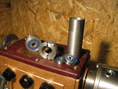

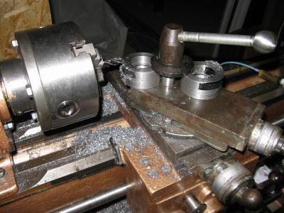

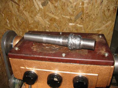

После полной переборки и восстановления запустил наконец-то в работу долгожданную мечту - токарничек ТВ-4. Первые детали (стакан, шайбы, кольца-цанги, опоры под промвал) для электробайка готовы. Без мелких косяков не обошлось. По рекомендациям Штольца попробовал провести фосфатирование деталей в преобразователе ржавчины с цинком... Замочил на 10-15 минут в подогретом до 60гр растворе, вынул, промыл, положил сушить... результат на фото, коррозия моментально пошла там, где детали были влажными, обработал повторно, но в чудесное антикорозионное покрытие уже не верится.
Зародыш промвала
Если внимательно присмотреться, то среди труб можно разглядеть раму :)

Батарею пока не собирал, по ряду конструкционных особенностей сначала надо раму собрать.
ferum

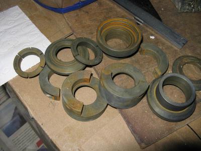

[user]Chiv[/user], Поздравляю с обретением ТВшечки! У меня почти такая же, 73 года выпуска. Надеюсь сальники вместо набивки поставил в ПБ. По фосфатированию не понятно, под сварку же детали? Я стальные деталюхи на веле зачернил, холодное воронение. Слой тонковат конечно, но все очень быстро и просто. Брал состав на Директлоте. Там же есть и для горячего чернения химия. Там думаю слой потолще выйдет.

Цитата: ferum от 02 Май 2019 в 23:26Надеюсь сальники вместо набивки поставил в ПБ.
Пока нет, у меня на ПБ крышки старого образца, большого размера, чугунные, их на самой ТВшке не проточить под сальник, над станиной не проходят, набивку заменил только, особо масло не сопливит, жить можно :)

Цитата: ferum от 02 Май 2019 в 23:26Аккум вниз будет извлекаться? Будет в своем корпусе, или к раме привязан?
аккум вниз извлекаться будет, в виде моноблока с БМС и ваттметром. Силовым корпусом будет рама, в промежутки между трубами будет сплошняком вварены пластины из стали 1,2мм (хотел 1мм, но не нашел). Все выводы проводов будут уходить вниз, чтобы вода не затекала.

Цитата: ferum от 02 Май 2019 в 23:26По фосфатированию не понятно, под сварку же детали?
задача стояла в основном защитить подшипниковые узлы маятника и внутрянку рулевого стакана.

Да, кстати, раму конструировал с учетом возможности интеграции продувки мотора. При надобности будет возможность нагнетающие кулеры разместить в передней части рамы, а воздуховодами будут служить трубы каркаса (20х40мм), вариться они будут "в стык", так что если прижмет, то выкрутимся:)

drossel
С этим мотором продувка не нужна, по крайней мере до 10 кВт. Я на 8 кВт в городском режиме нагреть его не могу чуть теплый зараза :wow:
Chiv
Цитата: drossel от 03 Май 2019 в 15:24С этим мотором продувка не нужна, по крайней мере до 10 кВт. Я на 8 кВт в городском режиме нагреть его не могу чуть теплый зараза
Это очень радует!
К сожалению у меня мотор без встроенного термодатчика, поставить вроде и не проблема, но когда достал мотор из коробки... он так аккуратно весь на герметике собран, рука не поднимается вскрывать.

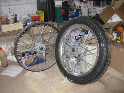

Заднее колесо вот такое взял, и опять переборщил.
Выбирал, выбирал по фоткам, размеры считал, но как живьем собрал так и сел. :) Обод 2,15х18", резина 3,5" , колесо показалось огромным.  Слева на фото колесо переднее 1,6х21", взял его только ради втулки на 36 спиц (отдельно втулку не хотели продавать), планировал все таки попробовать облегченную конфигурацию на ободе P39х24". Но видно не судьба, ступица ассиметричная оказалась:( Ну да ладно, если созрею передок переводить на мотовилку, попробую это колесо, может и не слишком большое окажется. Сейчас колеса (перед  P39х24" + резина Дензель 3") одинакового диаметра получаются, но на эскизе переднее кажется меньше, чем заднее.

Резина же дорожная. Какая эксплуатация подразумевается? Вообще, выскажу свое мнение, электрички для меня имеют смысл только в лайтовом варианте. Они быстрые и легкие. Бензинки отдыхают. Дальше, с увеличением веса, в комплексе идет слив бензиновым конкурентам, по цене, мощности, и в итоге, целесообразности. Тут уже нужен конкретный фанатизм от владельца, чтобы оправдывать такой тяжелый проект для себя и семейного бюджета.  Просто аналогичные колеса у меня стояли на очень тяжелом эндуро. 18" диски, резина сахара называлась. Это трипы на 2-3 тыщи км, с осторожными съездами на проселок. Имели вес соответствующий. Но там было 650 кубов и два цилиндра. Зачем здесь такие колеса? Наверно нет пока понимания и опыта у автора, просто деньги можно было потратить с большей пользой. Н
drossel
[user]ferum[/user], мне кажется бюджет не сильно превысит среднестатистический Электро-мопед на пространственной раме с 3000 МК в 150000 можно уложиться. С учётом того что Сурон к примеру стоит 250000 то вполне приемлемо.
