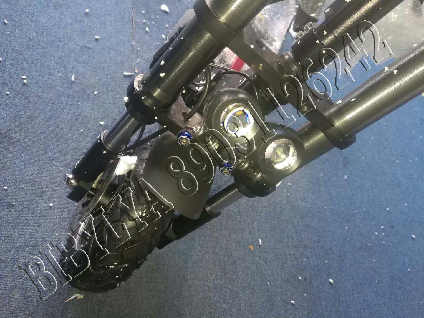

В этот раз свет решил сделать как на минимоторс
Смотри, что нашлось на AliExpress
http://s.aliexpress.com/nABrmYJF
4 белых, 4 желтых, 2 красных и 2 синих
На красные ещё стробоскоп подключу

Я решил что свет должен быть профессиональный.
http://www.tj-cc.com/     не реклама
Четкая граница . большой диапазон питающих напряжений. равномерная засветка

Цитата: Anton_S от 24 Дек. 2018 в 19:16Я решил что свет должен быть профессиональный.
Так это же вроде как народная первой версии.
Там же вроде и вторая имеется.
Fokan
[user]Anton_S[/user], о отлично,
Да у меня на прошлом как раз вторая версия стояла, с рук за 1800 взял новую
Первую тоже думал, но пишут ее лучше на дальний свет ставить

Цитата: Fokan от 24 Дек. 2018 в 19:43Первую тоже думал, но пишут ее лучше на дальний свет ставить
Она с четкой границей, зачем её на дальний то? На ближнем она светит просто офигительно!

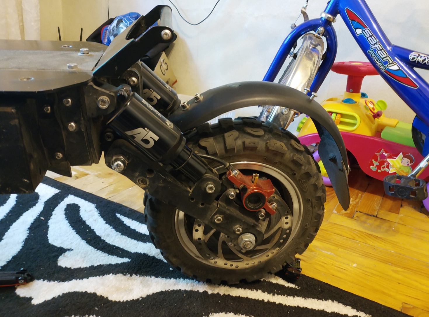

Мне еще говорят - может просто на фантоме корпус переделать, а не с нуля собирать, но в фантом текущий самокат 165мм аморты уже не поставить, Моторы придётся продавать и батарею , менять на те что куплено , сколько бы интересно корпус только обошёлся с крышкой? Там поидее нужно приспособить под текущие торцевые стенки.
Казалось бы, вот он фантом, рядом стоит, а сборка с нуля где то там далеко...
Вот старые фото которые видел, тут всего лишь 150мм поставили, т.е. нудно и перья переделывать
С нуля дороже, времени и сил больше, но результат получится гораздо интереснее и надежда что трейл будет лучше сделан и больше устойчивости и стабильности будет, не придётся демпфер ставить

Цитата: Fokan от 24 Дек. 2018 в 21:02но в фантом текущий самокат 165мм аморты уже не поставить
у фантома и 125 ввполне не плохо работают тем более с такими мелкими колесами больше 150 на такие колеса 100% нет смысла ставить все равно если будет яма амортизатор не спасет и будет черезрулька.
Цитата: Fokan от 24 Дек. 2018 в 21:02Мне еще говорят - может просто на фантоме корпус переделать
как вариант я уже говорил тогда проще будет коробку от РС 11 поискать и не запариваться.

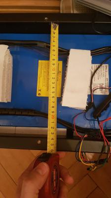

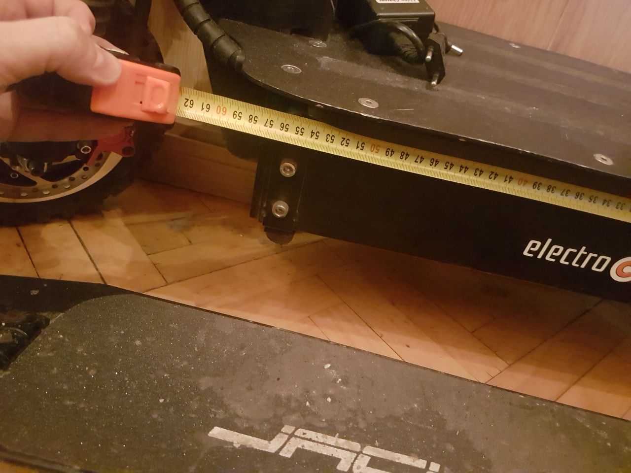

[user]CReDo[/user], пока точных цифр не нашёл внутреннего пространства
Но на фото сайте есть примерное представление габаритов
[user]snooper[/user], да спасибо, но пока особых новостей нет, дозаказываю с китая мелочевку, время до начала сезона есть, все обдумать и собрать
Вот [user]AgipTM[/user],  подсказал размеры
Длина 57, ширина 23,7 высота 10,5-11см
Надо прикинуть расположение батарей, контроллеры можно и вынести
Каких ещё доноров посоветуете на рассмотрение?)

Цитата: Fokan от 25 Дек. 2018 в 11:34Длина 57, ширина 23,7 высота 10,5-11см
Место для проводки и контролеров точно останется.
Длина такая же как на фантоме разница только в ширине.

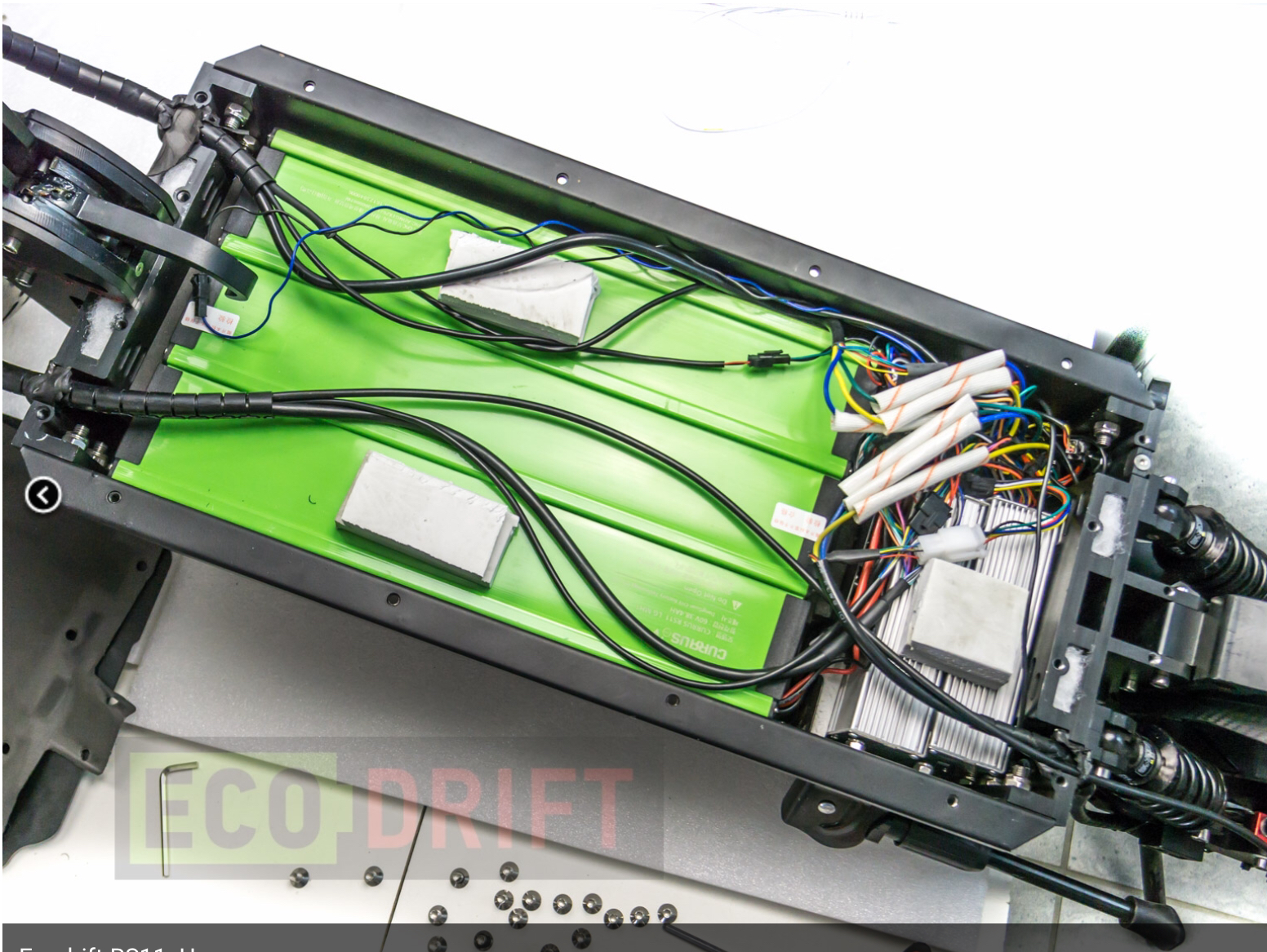

Пересмотрел обзор, да достойно все
https://ecodrift.ru/2018/06/01/tyazheloves-ecodrift-rs11-v-detalyah-vneshnij-vid/
Ещё была статья разбора
Аморты конечно 165 уже не поставить будет, только 125
Но зато минимум работ и переделок, дека здоровая, но контроллеры могут не влезть, надо посчитать все, на крайняк высоту деки легче наростить прослойкой перед крышкой деки
Найти бы как купить теперь и сколько стоить будет

CReDo
Цитата: Fokan от 25 Дек. 2018 в 11:34ширина 23,7
Чуть меньше 10 сантиметров останется по бокам. сомневаюсь что контролеры толще.
