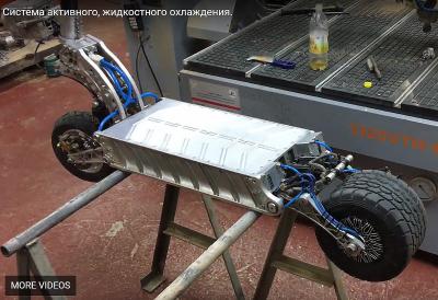

А что думаете об активной системе охлаждения как сделал [user]alex_2d[/user],
на которую я ссылался выше, хотя у меня два мотора и поидее греться будут меньше

Anton_S
Не спрашивайте никого , просто делайте.
Мегаспец по металообработке.
Свой цех.
Rjkz
Цитата: Fokan от 20 Дек. 2018 в 16:51А что думаете об активной системе охлаждения как сделал
думаю что никакой необходимости у двухмоторного самоката в такой системе пока что нету.
_Os
Цитата: Fokan от 20 Дек. 2018 в 16:51А что думаете об активной системе охлаждения как сделал smiley alex_2d,
У вас 2 мотора, вам вряд ли потребуется форсировать их. Вы вроде сказали что больше 80 км/ч вам не нужно ))). Аlex_2d "живёт в горах", в субтропическом климате )). Так что для "города дождей" наверное можно пока построить без жидкостного охлаждения.

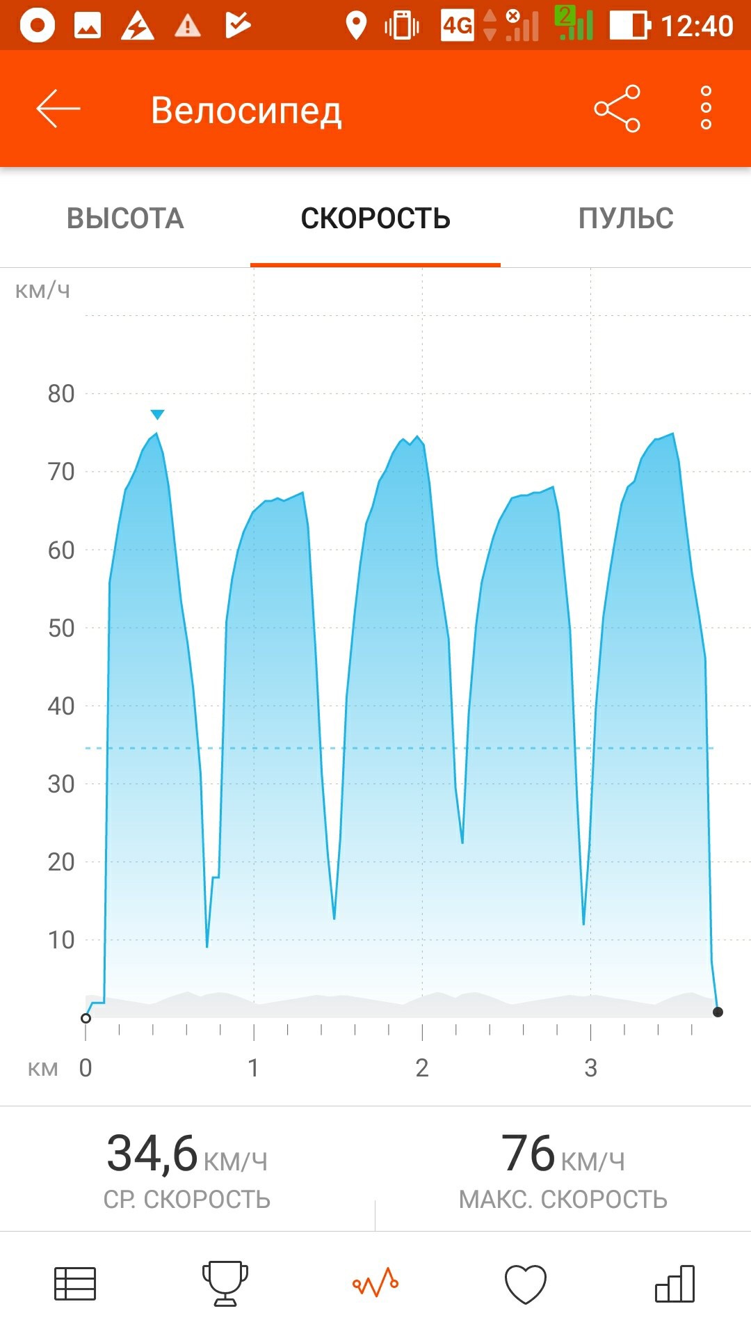

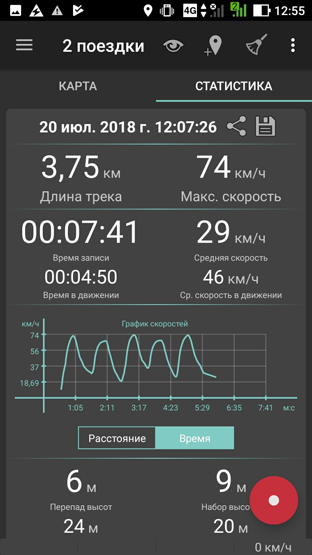

[user]SOLO 12[/user], пока ток на кингсвинг удавалось до 74-76 разгоняться, там ещё и демфера не было, на фантоме только 70 или 72 набирал, но уже с другой динамикой (медленнее)
Да конечно тут уже очки хотя бы нужны, пару раз муха в лоб уже прилетала)

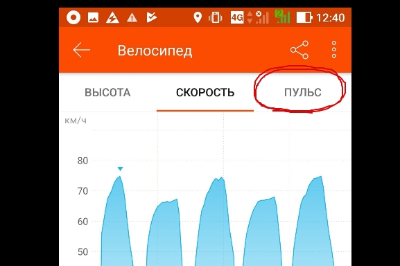

Цитата: Fokan от 20 Дек. 2018 в 17:58пока ток на кингсвинг удавалось до 74-76 разгоняться
Вот этот немаловажный параметр жаль не отображен  :-D
Fokan
#106
Цитата: _Os от 20 Дек. 2018 в 18:54Вот этот немаловажный параметр жаль не отображен
А в случае «неожиданностей» можно было бы ещё отслеживать потерю веса

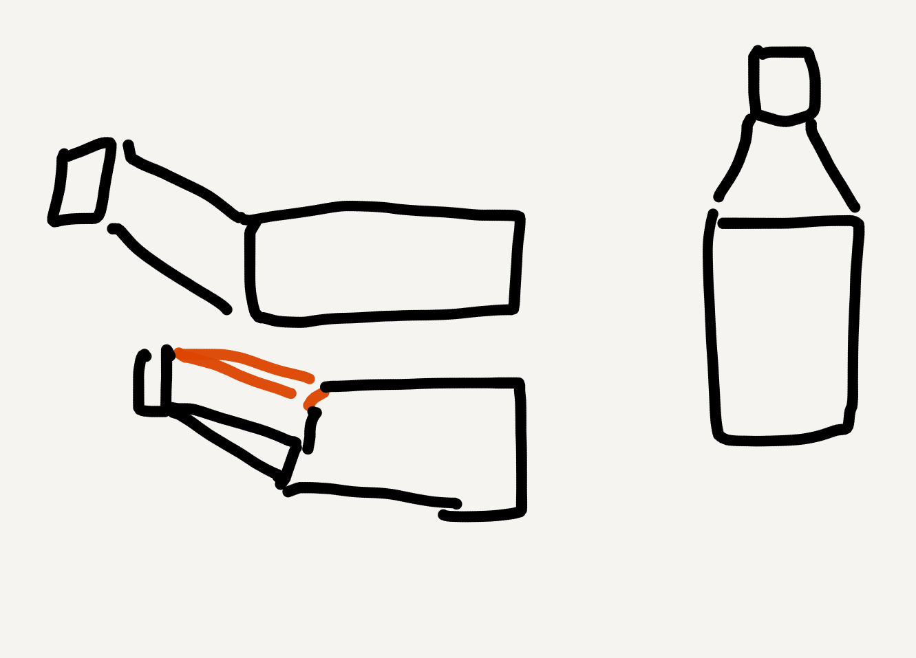

По конструкции
Поидее если между труб стенки сделать между корпусом и стаканом рулевым,  туда контроллеры можно поставить, понижайку и предохранители и отделить от батареи, тогда в корпус уже не придётся лишний раз залезать и можно хорошо загерметизировать
