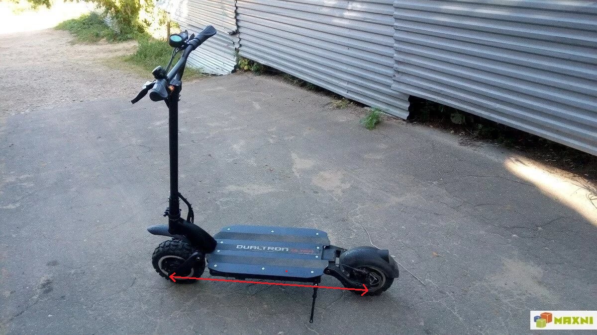

Вариант 1 мне нравится больше с точки зрения габаритов самоката. ширина 31 (как у ультры) и длина деки около 60 (как у ультры)
по опыту скажу, что в целом габариты ультры очень комфортные. к ширине претензий нет.
с длиной ситуация противоречивая.  была бы ультра длиннее - в лифт не поместилась бы (по диагонали).
А была бы короче - на скорости мотыляло бы не реально. Поэтому тут некий оптимум.
Добавлено 15 Дек 2018 в 22:58
Цитата: Fokan от 15 Дек. 2018 в 22:51У меня уже голова пухнет)
Предлагаю ближе к ультровским габаритам стремиться по возможности. Они вполне сбалансированы.
Померил базу ультры (расстояние от оси переднего мотора до оси заднего мотора) - 97.5 см.
Предлагаю сделать 98 см (980мм) базу  :-)

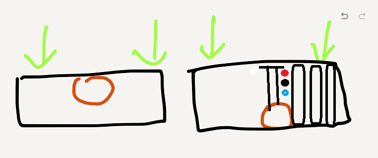

Fokan
#37

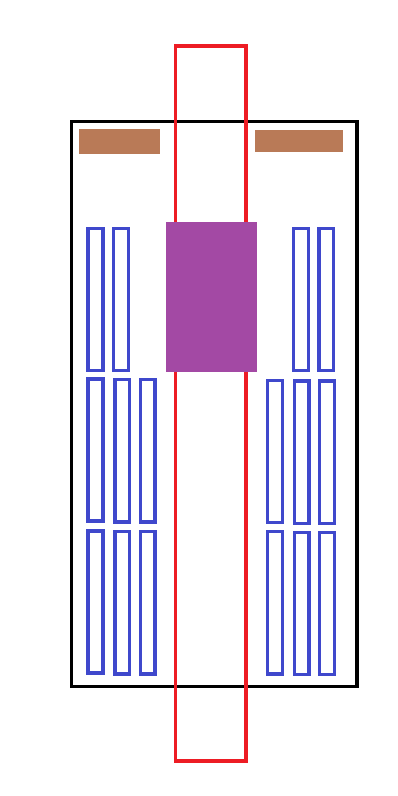

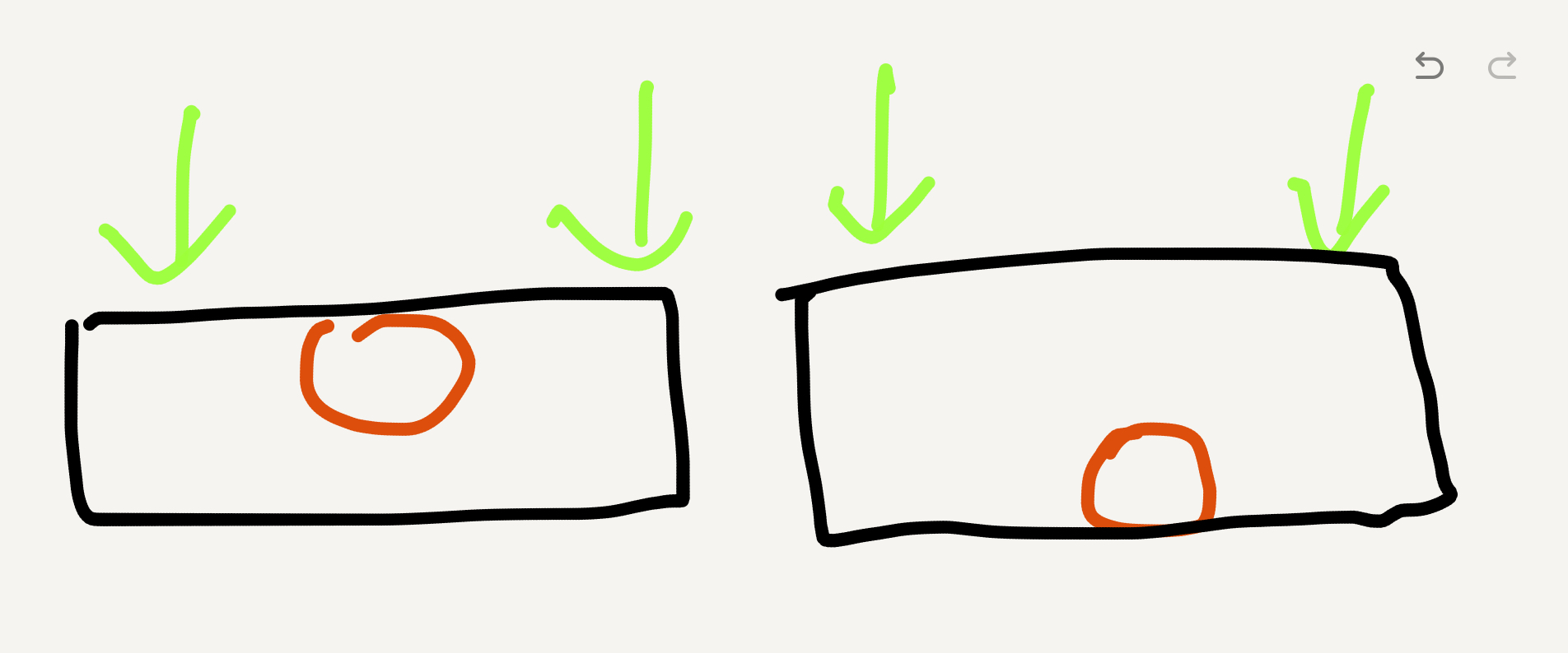

[user]Rjkz[/user], все этот вариант точка))
Спасибо всем за помощь
Совместными усилиями родили
Нарисовал в паинте
Думаю понятно бмс по центру
Два контроллера и батареи
Ну а длину да 60см спереди скос можно сделать
Трубу снизу чтоб сверху под провода место хотел, но поправили, сказали лучше трубу сверху для жёсткой опоры короба к трубе
RS New Vision
Катаю на xiaomi 365 pro

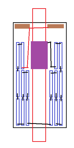

Rjkz
#38
Цитата: Fokan от 15 Дек. 2018 в 22:59опоры короба к трубе
для жёсткой опоры крышки деки к трубе? резонно. Провода к заднему мотору и задним огням можно и под трубу убрать. Правда доставать его оттуда будет не удобно в случае чего. (хотя если будет запас по ширине -то нет проблем)
Может вдоль трубы наварить упоры для крышки деки? чтобы крышка опиралась на упоры, а труба при этом была внизу и приваривалась к полу короба?
схема подключения видится такая.
Мне кажется,что трубу вниз будет наиболее удобно и практично. У тебя сверху пойдут провода мотора, провода задних фонарей, гидролиния, соединительный провод для правой и левой секций, провода бмски.

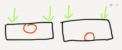

Fokan
#39

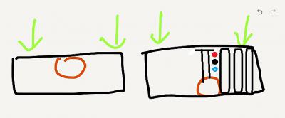

[user]Rjkz[/user], пересмотри видео первой версии Карлсона
Там как раз нутро видно и трубу сверху
Время 4:40
Спасибо проконсультируюсь
Как я понял жёсткость имелась ввиду эта
Зелёные стрелки нагрузка
RS New Vision
Rjkz
Делаем упоры через каждый 10 см. будет куда провода убирать и делать это будет удобнее.
Fokan
[user]Rjkz[/user], тогда получается вместо свободного пространства под трубой
Упоры над трубой, ещё бмс 15 см нажно разместить
Ещё труба получается ещё больше удлинена если клириенс слишком большой не делать
И конец опять поднимать, задняя подвеска к ней крепится если не поднимать, то перья будут с другим углом
В общем надо на свежую голову все продумать и учесть
RS New Vision
Rjkz
#42
БМС кладётся туда, где две ячейки лежат. Рядышком.
перья буду крепиться к квадрату, которому всё равно как быть приваренным к центральной трубе. Да и загнуть трубу в конце деки- не проблема.
Клиренс надо чутка больше делать.
Тут вопрос в том, как сделать перья короче. Иначе база сильно растянется. И аморты ты вроде взял 200? вот с ними будет засада -слишком длинные.
Короче с подвеской будет самое интересное и муторное.
Кастор подобрать - тоже прикольно.
на самом деле это всё проблемы производителя. Мы даже близко не знаем как будет выглядеть рама, и наши догадки пока что бессмысленны.  будет он по лекалам карлсона или это будет не похожий проект - хз
Ждём эскиз, там будет видно.
Бабай
Цитата: Fokan от 15 Дек. 2018 в 18:26Ширина рулона 6,5 см , может меньше труба центральная будет
Нахрена такая бандура?
На кручение достаточно трубы 25х2 будет.
Можно её запихать внутрь трубы 60х30х2, которая будет хребтом и работать на изгиб, если достаточно высоты 60 мм для батареи. Можно круглую сверху прямоугольной положить, если 60 мм мало ...   :bw:
Fokan
#44
[user]Бабай[/user], 65мм рулон был для примера, будет 51мм труба
Расчеты корпуса то же были с 51мм

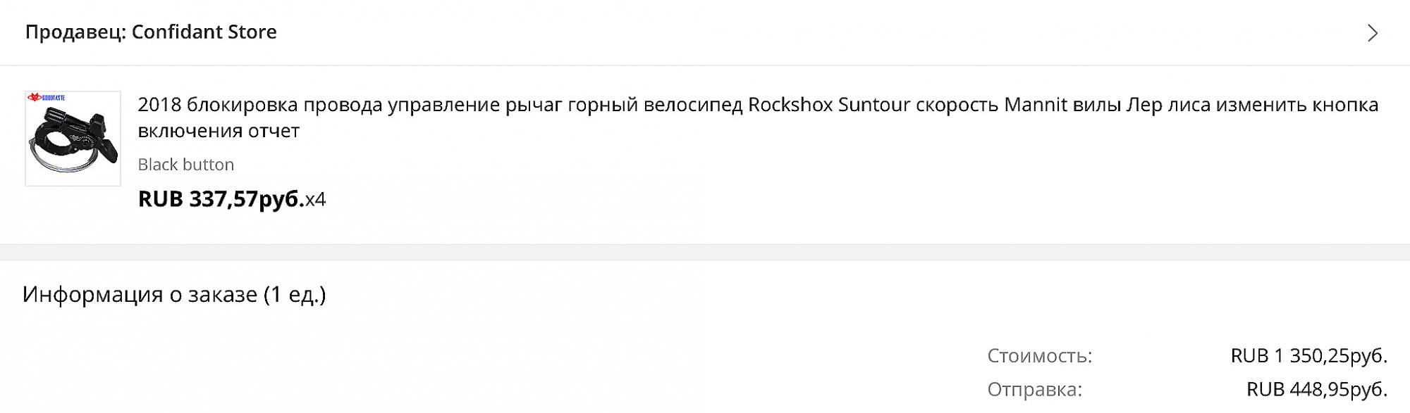

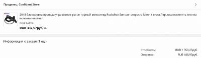

Переключатель трёх кнопочный самое дешёвое что нашёл
Смотри, что нашлось на AliExpress
http://s.aliexpress.com/YZVBR7nY
И диски тормозные 284р 160мм
http://s.aliexpress.com/UbiA7jIn
Причём в другом объявлении он их же продаёт с платной доставкой
http://s.aliexpress.com/m6JNrIzu

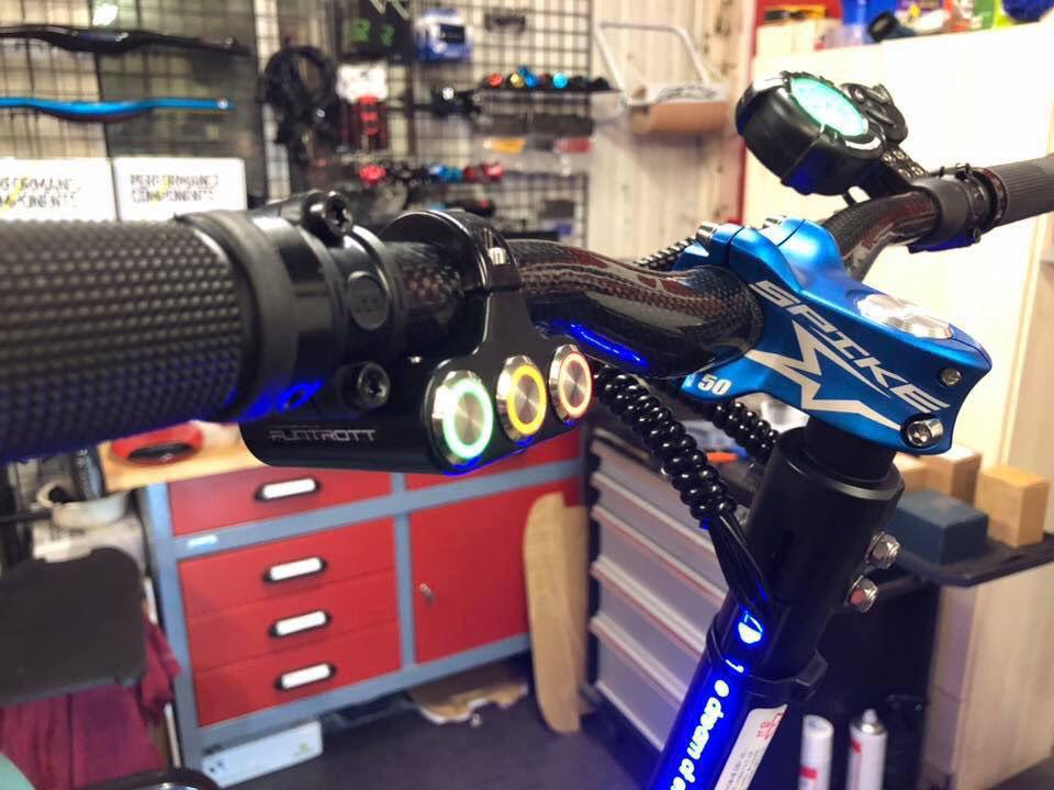

Anton_S
[user]Fokan[/user],
Три кнопки в ряд может и красиво , но вот попадать в них , при езде,думаю  сложно будет

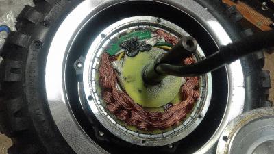

Fokan
#48

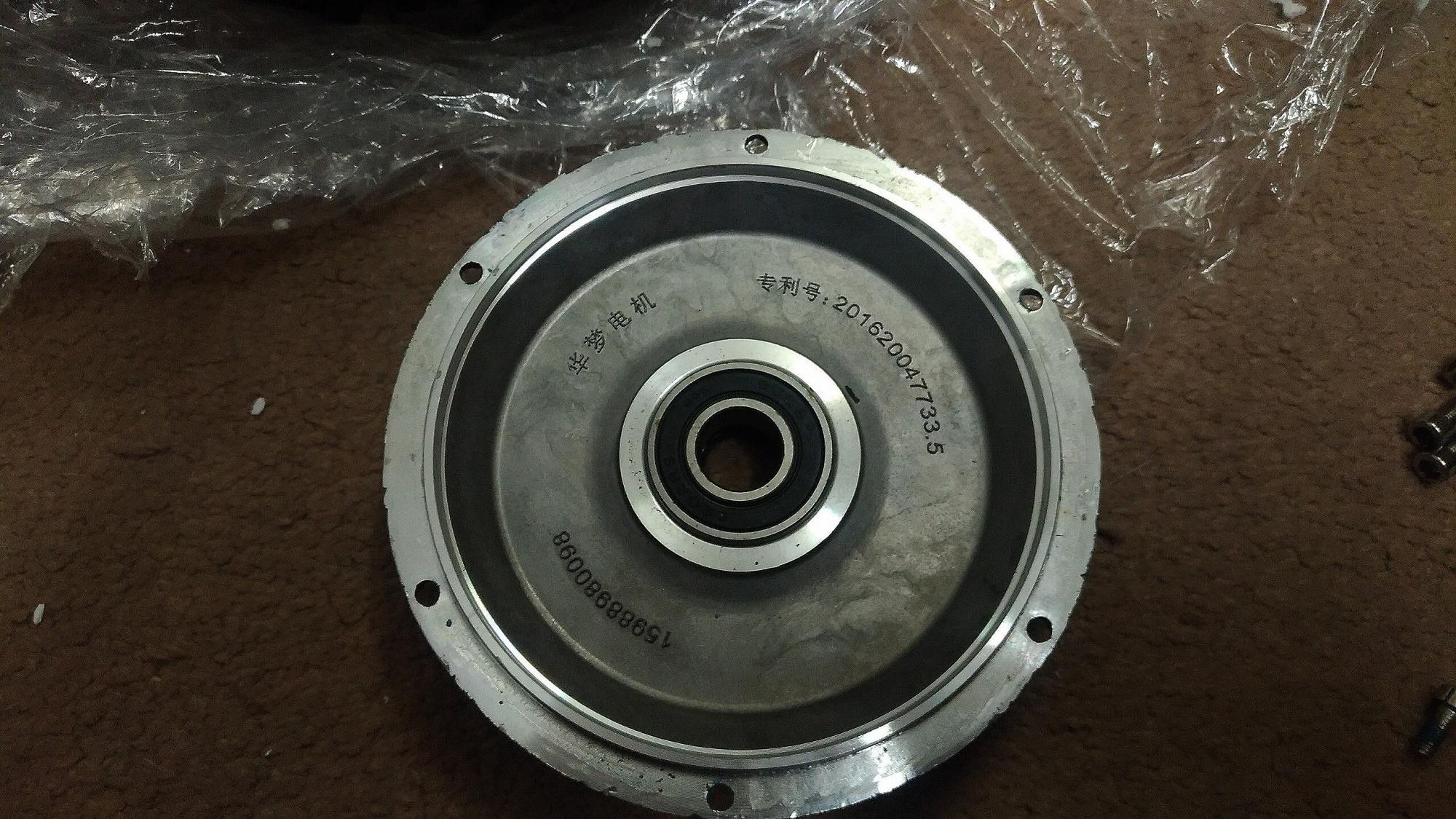

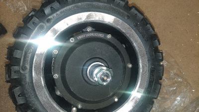

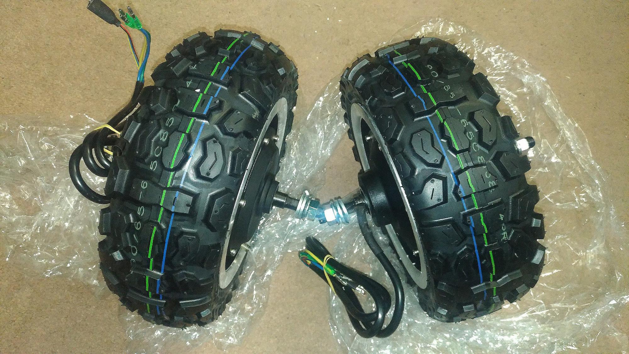

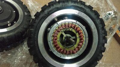

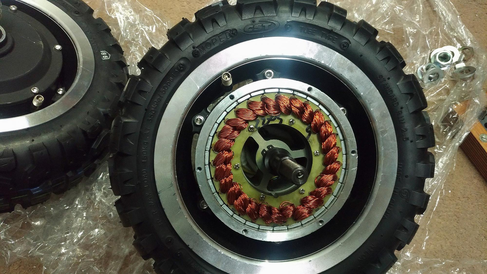

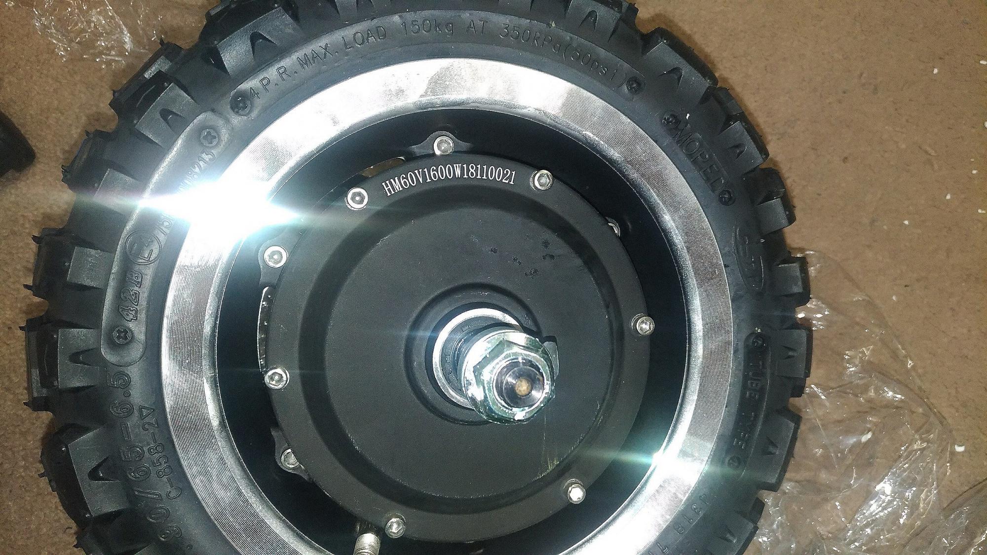

Моторы получил
Изучаю
Спасибо ещё раз [user]Bibylya[/user],
Бмс передали и приехала в одной посылке
Позже дополню
[user]Anton_S[/user],  эти кнопки пойдут для режимов эко/турбо сингл/дуал , этими двумя режимами при езде редко пользовался, одна без фиксации на гудок, так же звонок будет велосипедный)
теперь думаю можно ли действительно крышки местами поменять чтоб тормозной диск не через провод менять
Все идее по замене крышек отбой Так как из за диска к съемному ободу не подобраться и нужно снимать сначала диск тормозной) он болты перекрывает

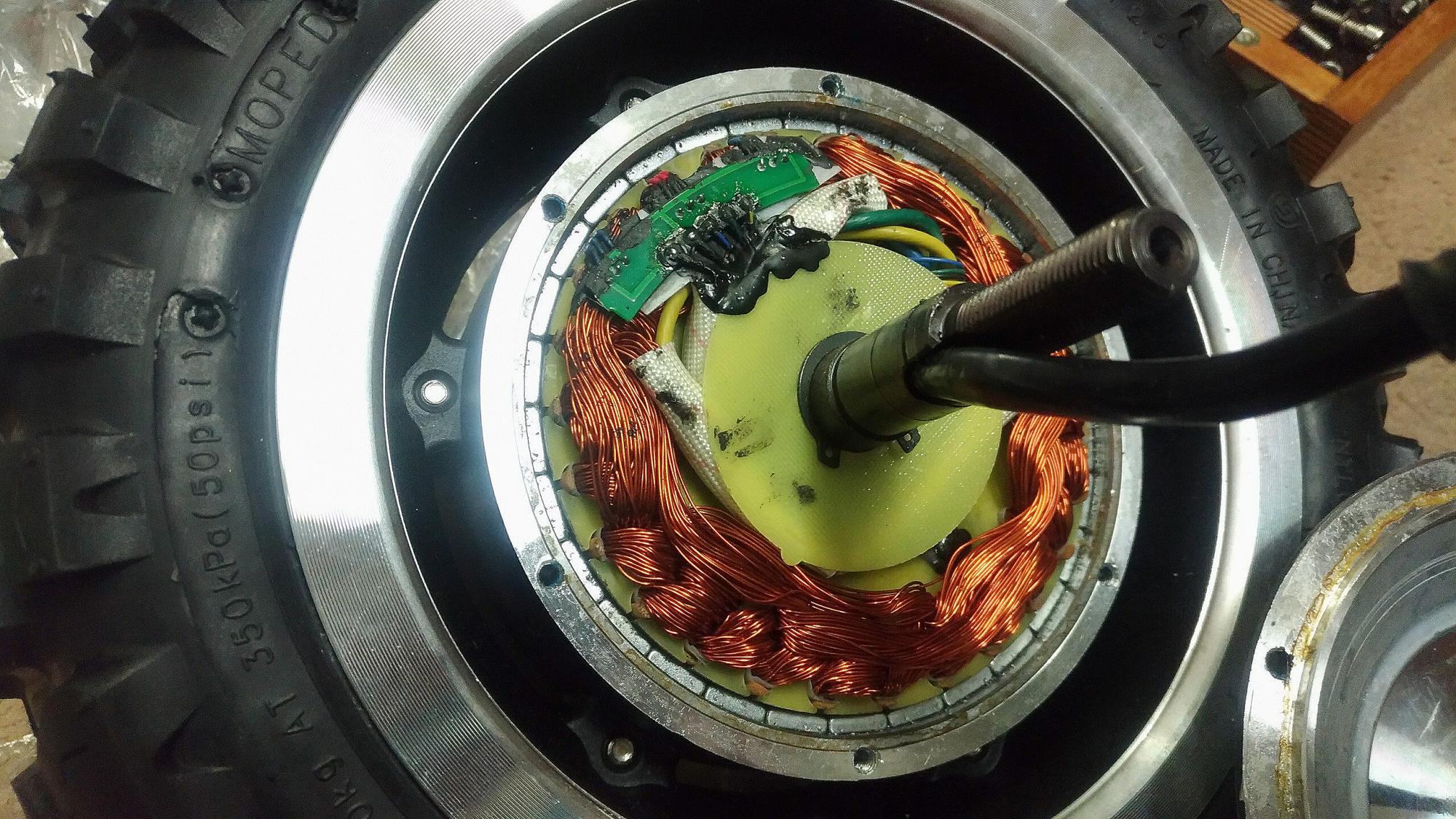

CReDo
Цитата: Fokan от 17 Дек. 2018 в 19:53теперь думаю можно ли действительно крышки местами поменять чтоб тормозной диск не через провод
Посмеялся 8)
Тут либо или либо! Ну в смысле резину менять снятием обода или ротор.

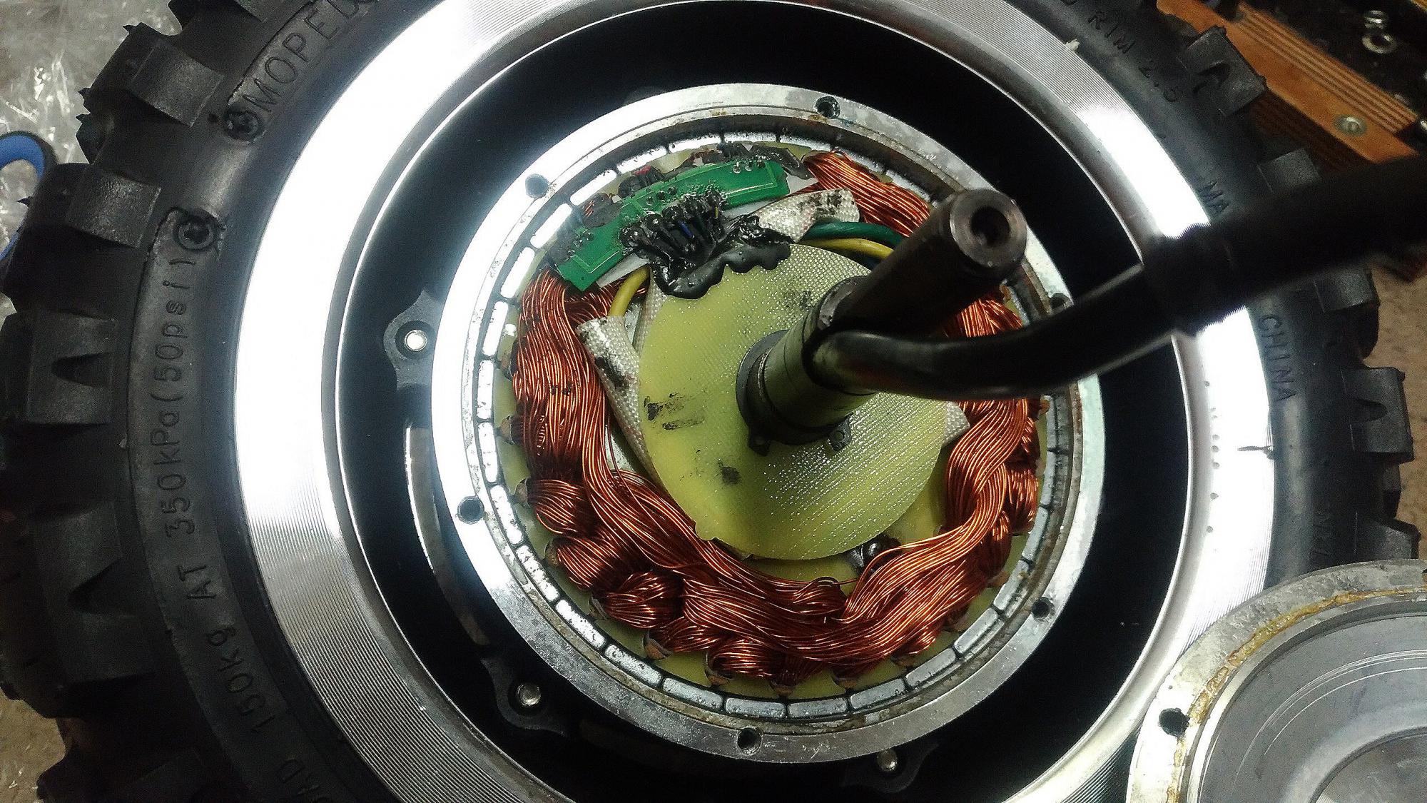

Кстати обмотки со стороны холов 100% лачить а то как-то они лежат не очень хорошо.

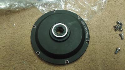

Fokan
[user]CReDo[/user], да на фантоме 140мм диск тормозной и даже он перекрывает доступ к съёмному ободу, я что то думал у меня 160 и заказал их, теперь померил и он побольше будет, от края до края внутренней стороны обода
Мне кажется все же покрышки и камеры чаще меняются чем тормозной диск, а так каждый раз его откручивать придётся

CReDo
Цитата: Fokan от 17 Дек. 2018 в 22:12я что то думал у меня 160 и заказал их
160 на эти колеса верх тупости! Лично я 140 умудрялся по камням проезжать 160 можно будет убить на порядок быстрее.
Я бы лично не отказался от 120.
