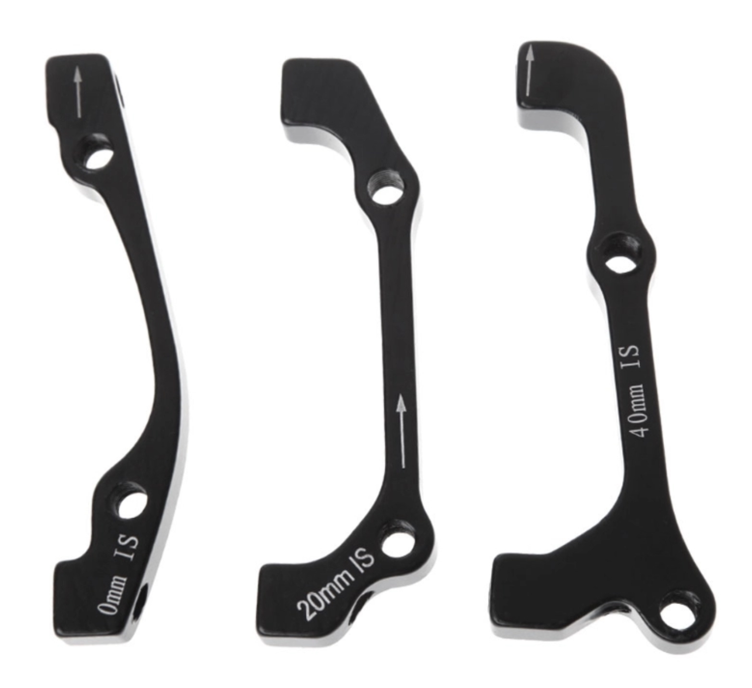

Отказался от 160мм
Заказал пару дисков 120мм и 140мм
Нашёл адаптеры для крепления тормозов
Как понял нужны 0мм для 120 и 20мм для 140 дисков?

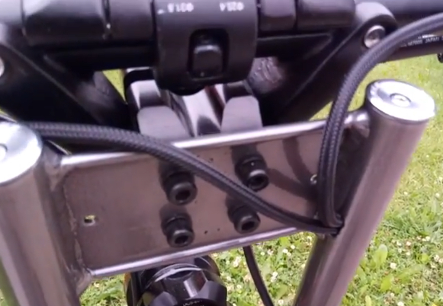

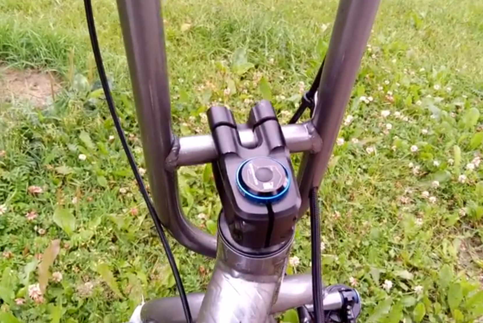

Так же нужно докупить парочку креплений для руля
Мне ещё понравилось, что крепится рулевая стойка до станками и после

Два крепления уже заказал для рулевой стойки
http://raenshop.ru/jelezo/Stems/Snafu_Splitter/
