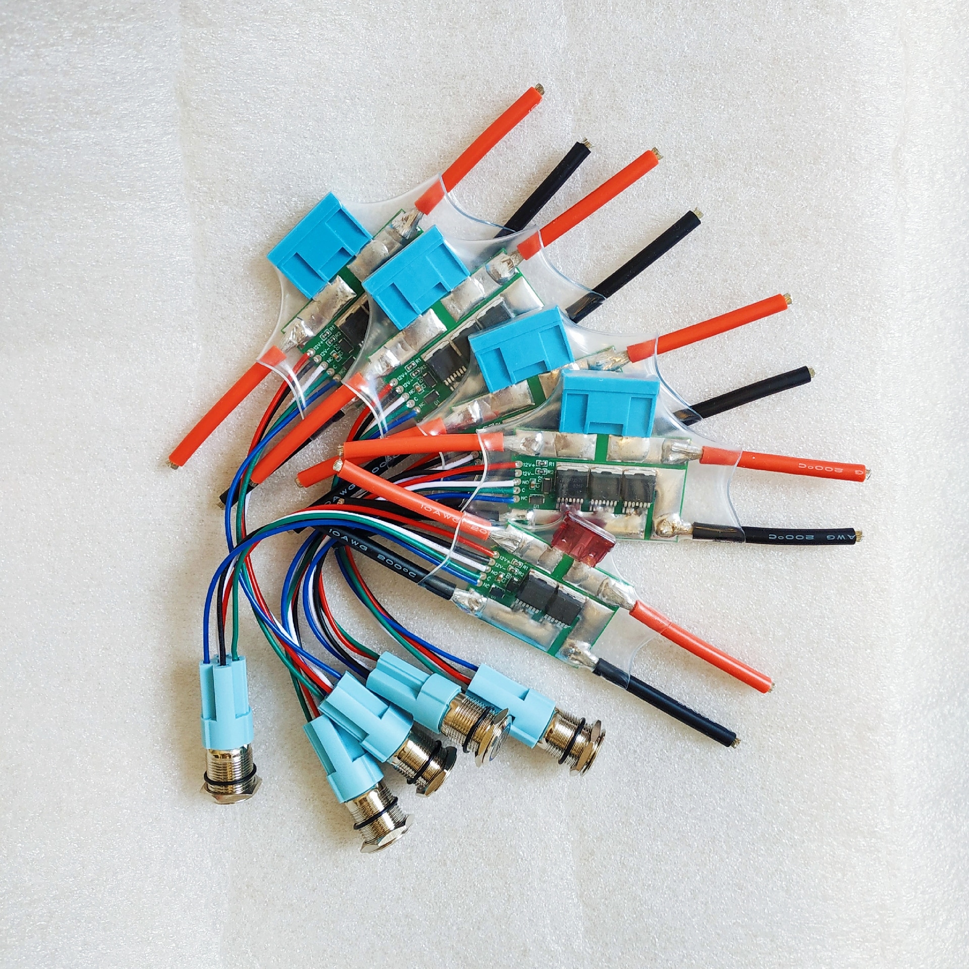

Цитата: rx3avs от 17 Янв. 2020 в 23:16Он есть на выбор, с кнопкой и без. У меня с кнопкой. Кнопка с фиксацией и световой сигнализацией
немного дополню - отличие этих версий только в кнопке, которая идет в комплекте. сами fsesc6.6 - одинаковые.  у того, что идет без кнопки - на пинах включения встроенной анти-искры стоит джампер, который замыкает пины во "включенном" состоянии. использовать этот веск без кнопки или джампера - нельзя, т.к. помет анти искра. но в этом нет особо ничего ужасного, т.к.  дохлый мосфет - постоянно открыт,  т.е. сам веск продолжит работать. но сам модуль анти искры на кнопку включения уже не будет реагировать. да и в принцип встроенная анти искра в fsesc6.6 - это одна из их слабых сторон. я эти контролеры обычно  использую со своими внешними выключателями

могу тоже попробовать поотвечать на вопросы про vesc 4.xx - 6.xx (статистика по надежности, варианты, производители, подводные камни), т.к. через мои руки прошло более  50 шт всевозможных вариантов, проводил их групп закупки, а за самим проектом я слежу еще с первых постов на сфере :)
и да, "умные" выключатели анти-искра от flipsky - рулетка. некоторое время назад у них был какой-то огромный процент отказа

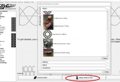

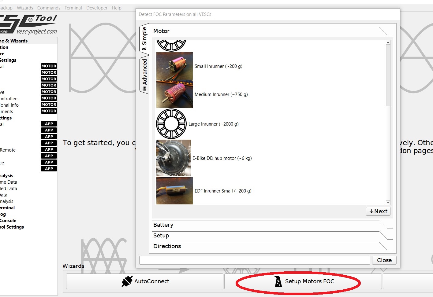

Цитата: SergioL от 22 Янв. 2020 в 01:40Кто в курсе , в настройках программы с лева столбец, есть целый список выбора моторов в том числе и DC , или я что то не так понял ?
Это по моему не выбор двигателя, а выбор настроек к нему.
Выбор мотора в этом окне:
Обещал запустить моторчик с помощью программы, но забыл его на даче.
В следующий раз продемонстрирую.

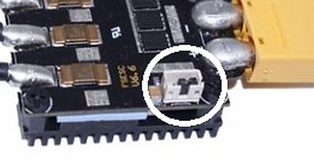

Цитата: eLDoska от 21 Янв. 2020 в 00:08сами fsesc6.6 - одинаковые.  у того, что идет без кнопки - на пинах включения встроенной анти-искры стоит джампер, который замыкает пины во "включенном" состоянии. использовать этот веск без кнопки или джампера - нельзя, т.к. помрет анти искра.
Я так понимаю, джампер это обыкновенная перемычка ввиде разъёма.

Нее... с права после Setting , идет BLDC  и потом DC , у вас на скрине  чего то не то...

Цитата: SergioL от 22 Янв. 2020 в 16:38Нее... с права после Setting , идет BLDC  и потом DC , у вас на скрине  чего то не то...
Запускается мотор через то окно, которое на скрине. Всё остальное делается после считывания параметров.

Цитата: SergioL от 22 Янв. 2020 в 01:40А вы разбирали эти хитрые кнопки? В чем  прикол?
в основном это обычные spdt кнопки с подсветкой. ничего необычного

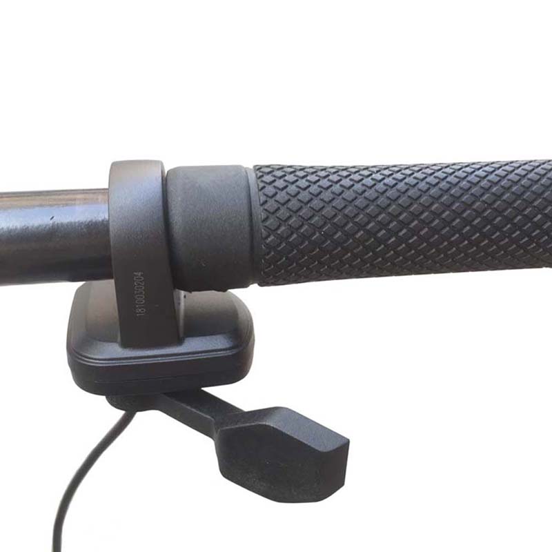

На самом деле, есть запасное решение...
Есть курки такого типа:
т.е. в паре с "педалькой" может получится довольно удобно. ИМХО.
Только громоздко, если самокат не крупный.
Есть тормозная ручка от Mijia М365, она уже с датчиком холла.
Но мне просто не нравится по форме.
SkeptiK
[user]rx3avs[/user], я пробовал конкретно и этот. Мне не понравилось - слишком громозкий и ход великоват. Короче лучше простого курка под большой палец я еще ничего не видел. Милью бы попробовал, если бы было где достать.
