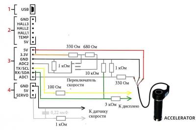

Mike 372
Дошли руки, набросал схему подключения под мою прошивку.
Gunner
Цитата: Mike 372 от 15 Нояб. 2022 в 20:39набросал схему подключения под мою прошивку.
А как у вас реализовано вкл-выкл зажигания?
Mike 372
Я описывал в теме ранее. Самодельный выключатель на мосфетах, управляется от дисплея. То есть, включаешь дисплей, включается контроллер. Схему тоже выкладывал.

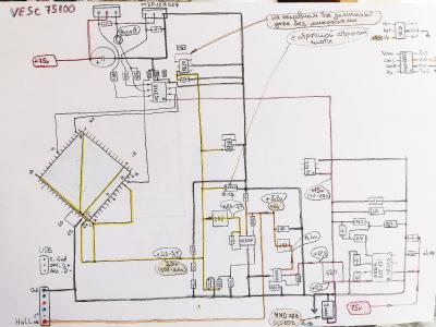

[b-b]75100[/b-b]

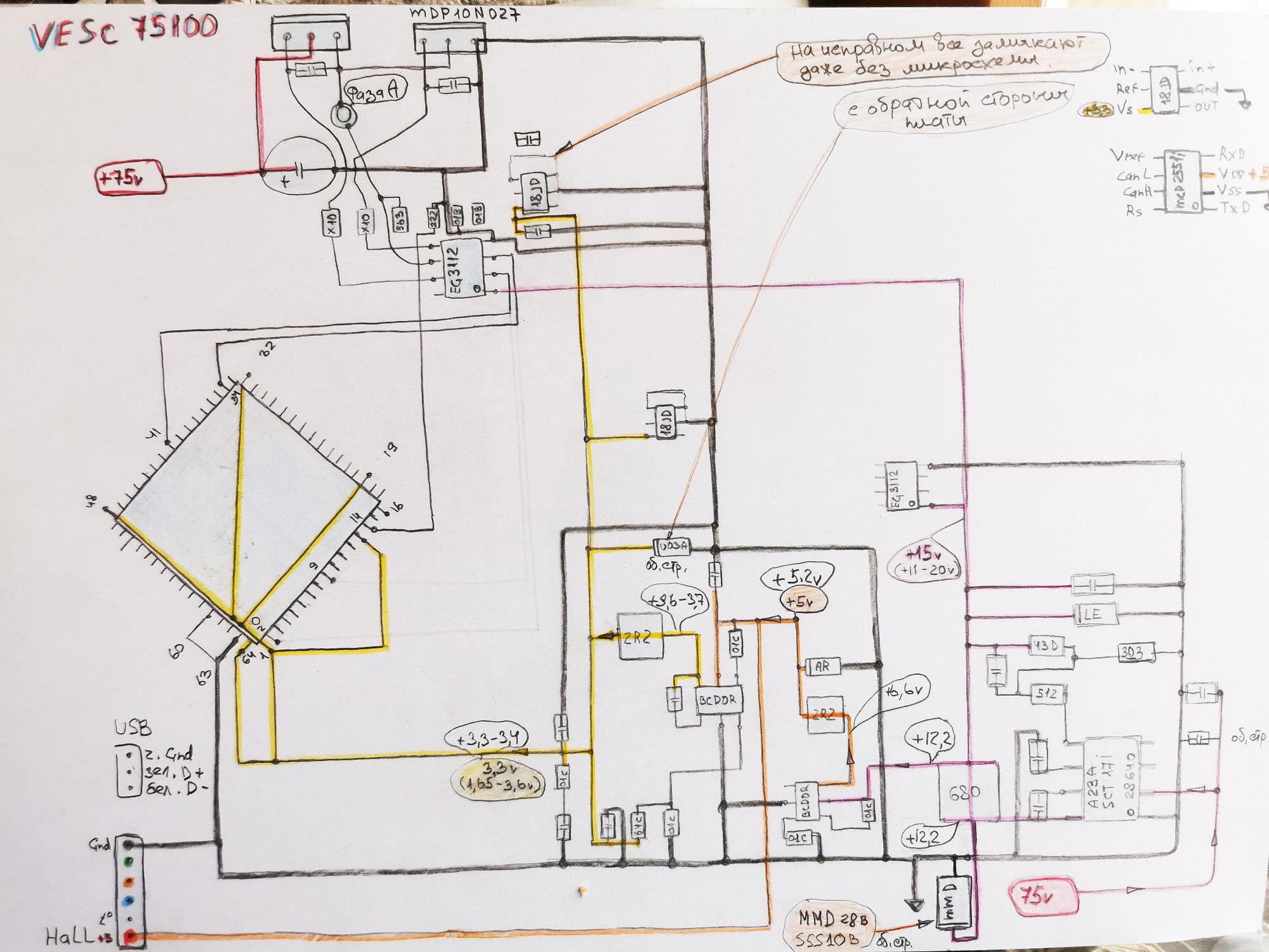

кусок схемы по питанию 75100 версия 2, в стандартном, ребристом  корпусе.
в схеме могут быть не точности, не доработана.  ВТОРОЕ ФОТО ПОПРАВЛЕНО ОТ ОШИБОК В СХЕМЕ

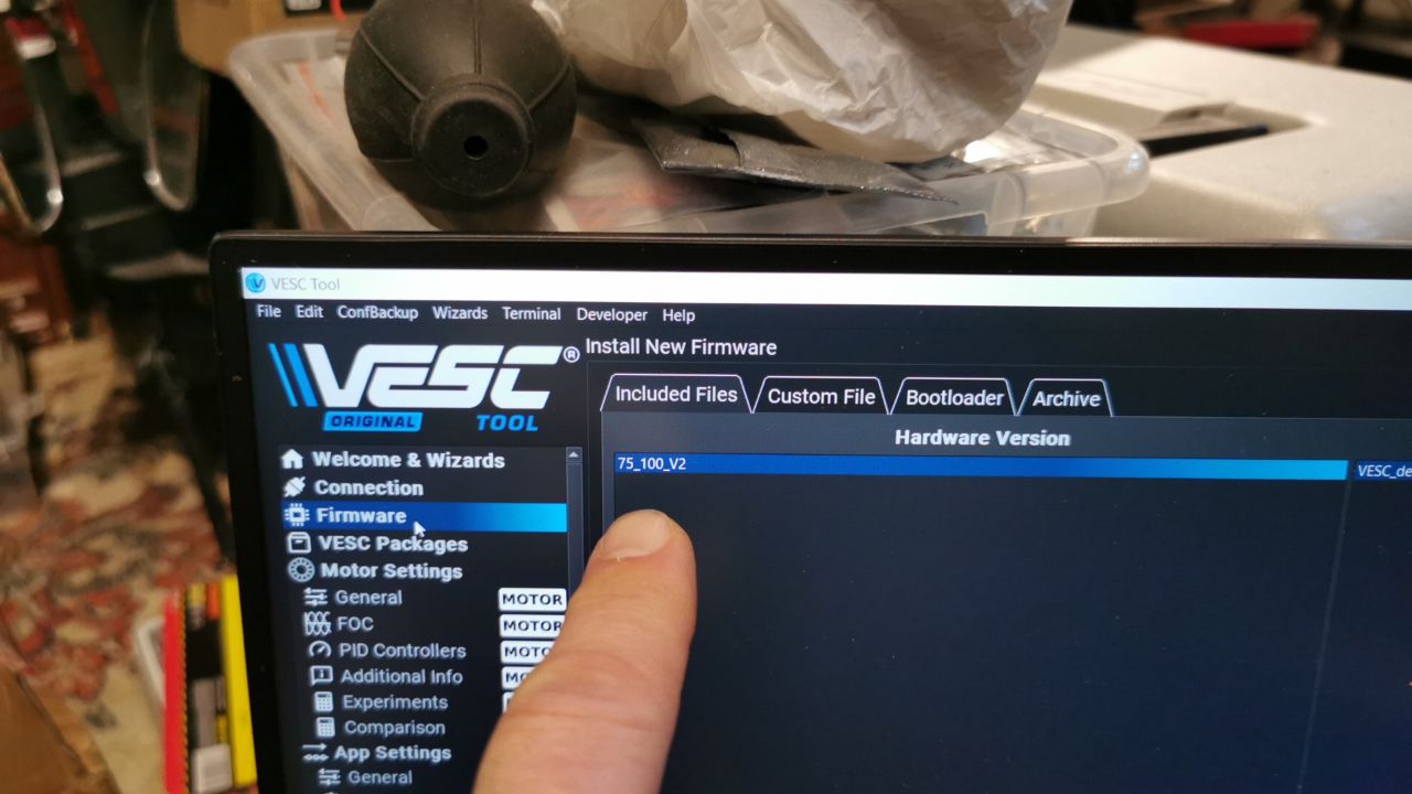

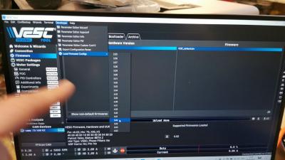

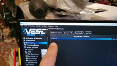

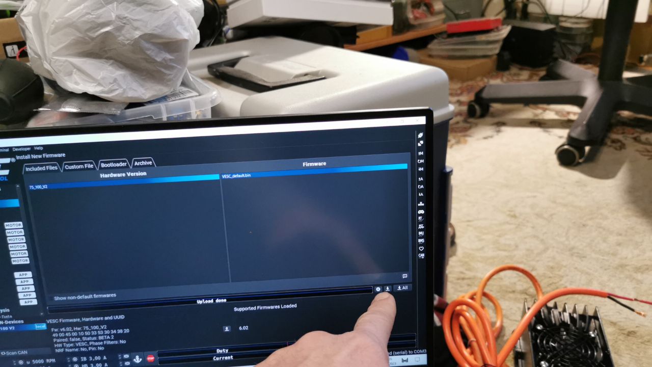

Контроллер VESC 75\ 100 v.2

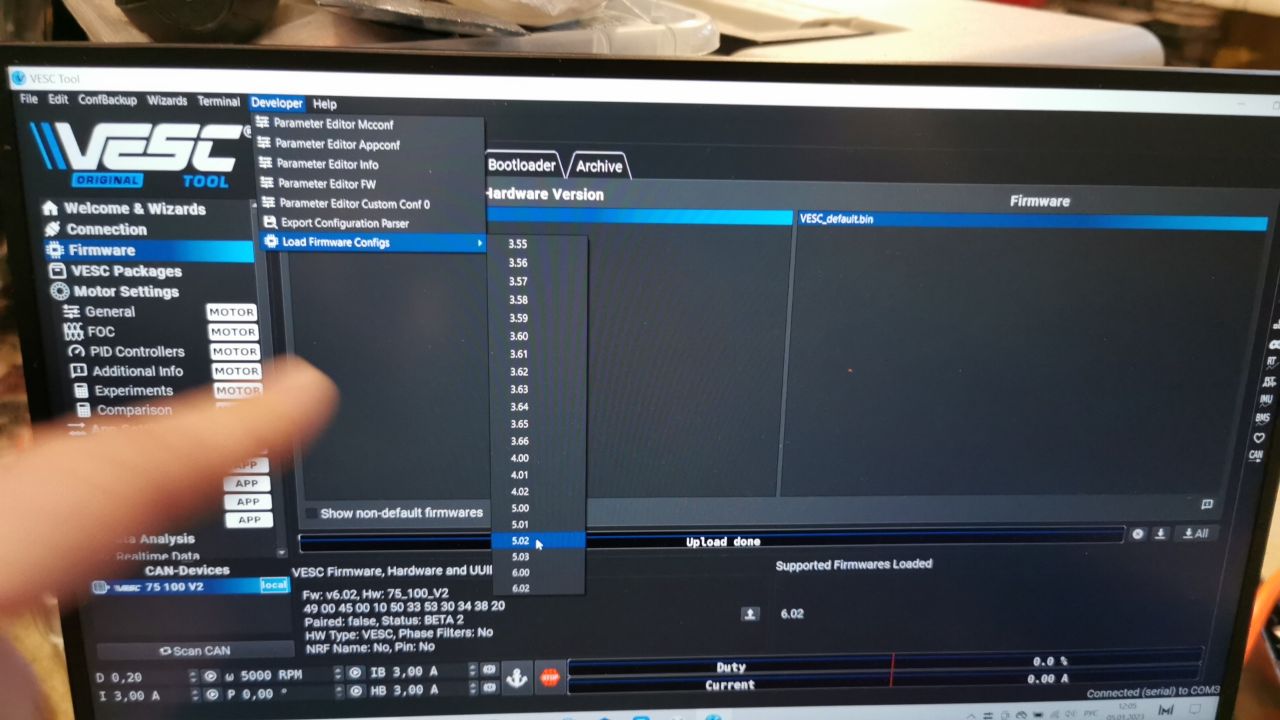

был прошит человеком до версии 5.3
перестал проходить тест газульки, колесо тест проходит, соединение ограниченное.
Скачал [b-b]Wesc tools v 6.02 В МОЕМ СЛУЧАЕ СКАЧИВАЕТСЯ ТОЛЬКО С ЭКСПЛОУЭРА, с Хрома не дал.[/b-b] заказ бесплатной версии, скачивал с аккаунта Wesc tools-архив заказа.
запустил , соединил с контроллером, соединение ограниченное, перешел на вкладку firmware- выбрал из списка свой контроллер, в верхней вкладке developer выбрал версию прошивки 5.02 (5.2) ? нажал стрелочку апдейт.
контроллер прошился и все заработало! все настроилось, соединение перегрузилось , в общем все работает правильно, но почему то показывает что прошился версией 6.02     , возможно не выбрал или не закрепил версию 5.2.
колесо крутит в без холловом режиме - правильно.  будем пробывать на ходу. ( на холостом с удержанием все работает.)
ссылка которую уже выкладывали, полезно почитать    https://forum.esk8.news/t/how-to-update-firmware-on-the-flipsky-75100-foc-esc/61819
WESC Tools v. 6.02    https://cloud.mail.ru/public/65VJ/HSb4uBRQb
