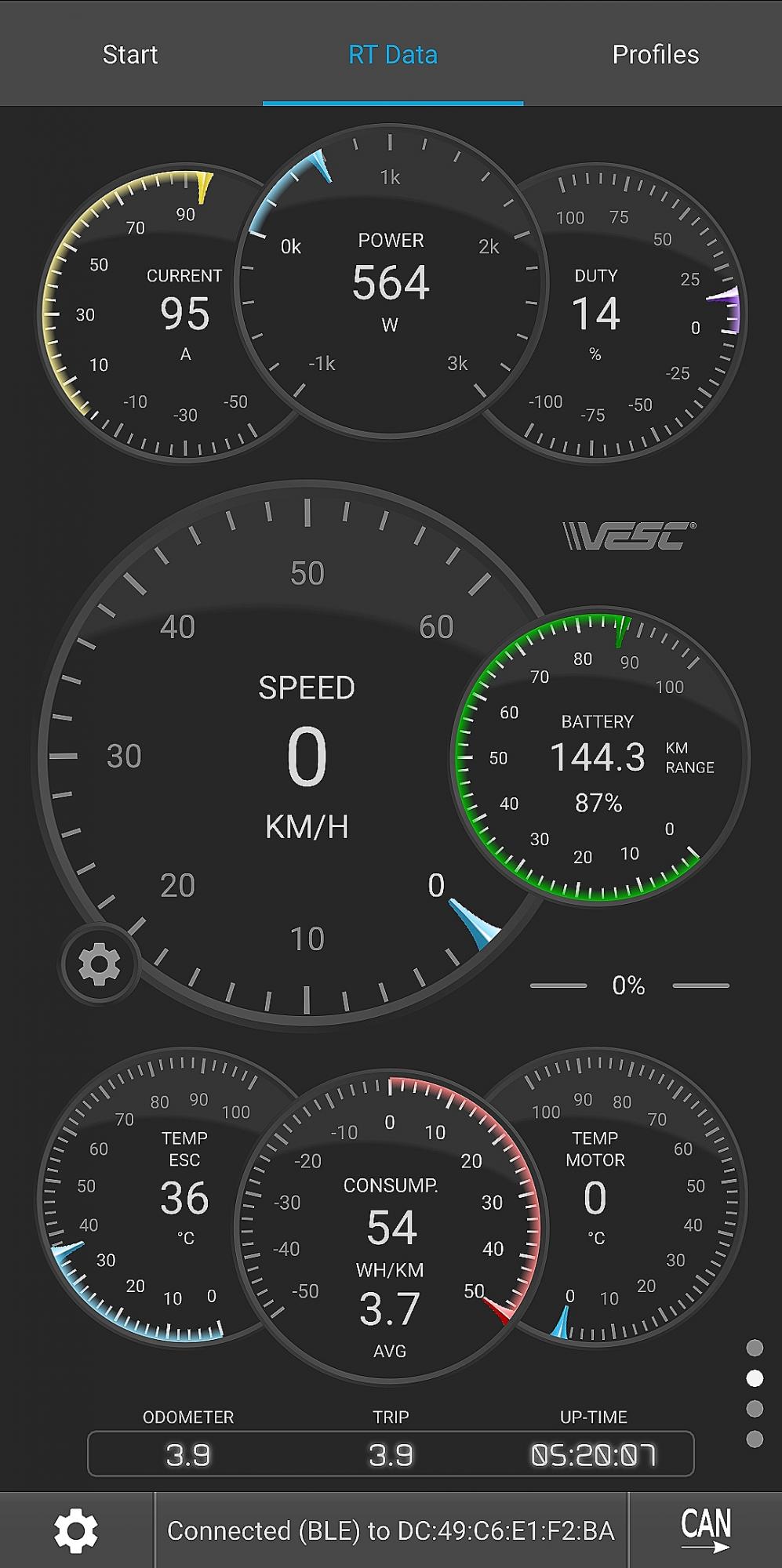

Всем доброго дня. В общем воткнул контроллер makerbase 75100 в электросамокат. Включение с помощью смарт бмс вместо антиискрового включателя. Выше кидал ссылку. Дисплей прикрутил jrahk с ключем зажигания и ручкой газа. Скорость он считывает с холла колеса. Контроллер прошил версией 6.0. Управление токовое с тормозом по adc2. Дома на табуретке все работает красиво, все как надо. Но сегодня опробовал на ходу, и ... Он не едет. Точнее едет по ощущениям ватт на 200 мощности  :~-( хотя при автотюне ток двигателя выставился 82а. Огорчению нет предела. Вчера прилетела прошивка 6.2 no limit, попробовал обновиться на нее, но это не исправило печальную картину. Кто то может сталкивался с такой фигней или слышал про такое? Как исправить это безобразие?
Yarr
Вот такие данные пишет rt data. Это на табуретке

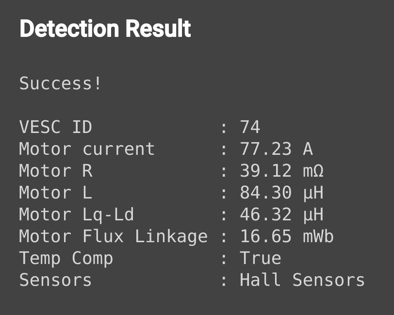

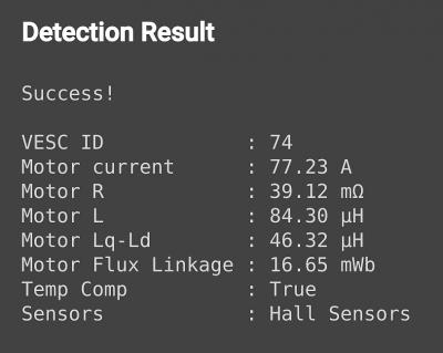

Ерунда какая-то. У меня такой же контроллер при 25 А батарейного легко выдает 70 А фазного. Велосипед отлично едет. Можете еще раз сделать тест мотора и показать параметры, которые он определит? Ток можно проверить в графиках. Заблокировать колесо и на пару секунд крутануть ручку. Графики покажут нарастание тока.

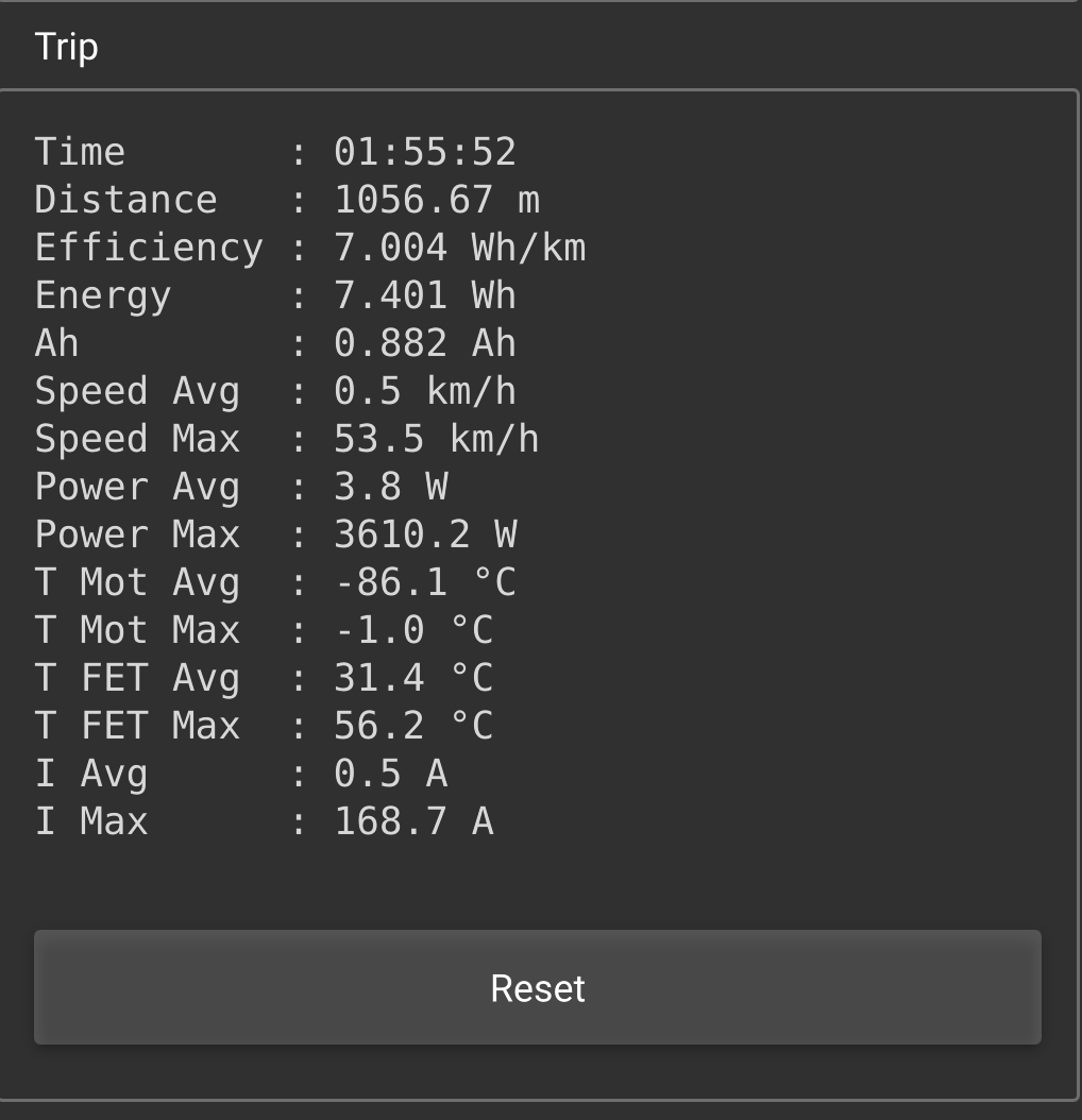

Переделал все еще 3 раза ) фазный 100 поставил, батарейный 50. На заблокированном колесе 95А тока кажет
Ток на 6.02 теперь не могу рекуп настроить. Не работает хоть тресни
