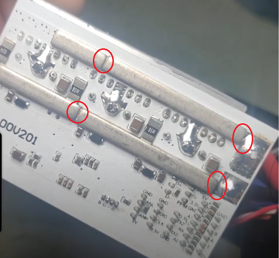

Смотрел у одного обзорщика, говорит стыки в шинах vesc 75100 плохо пропаяны (выделил красным) и в этих местах идет нагрев и потери.
Есть ли смысл пропаивать их самому ? Кто нибудь так делал ?
Пока не понимаю почему вообще сделали эти стыки, а не монолитные шины. Может есть подвох?!
