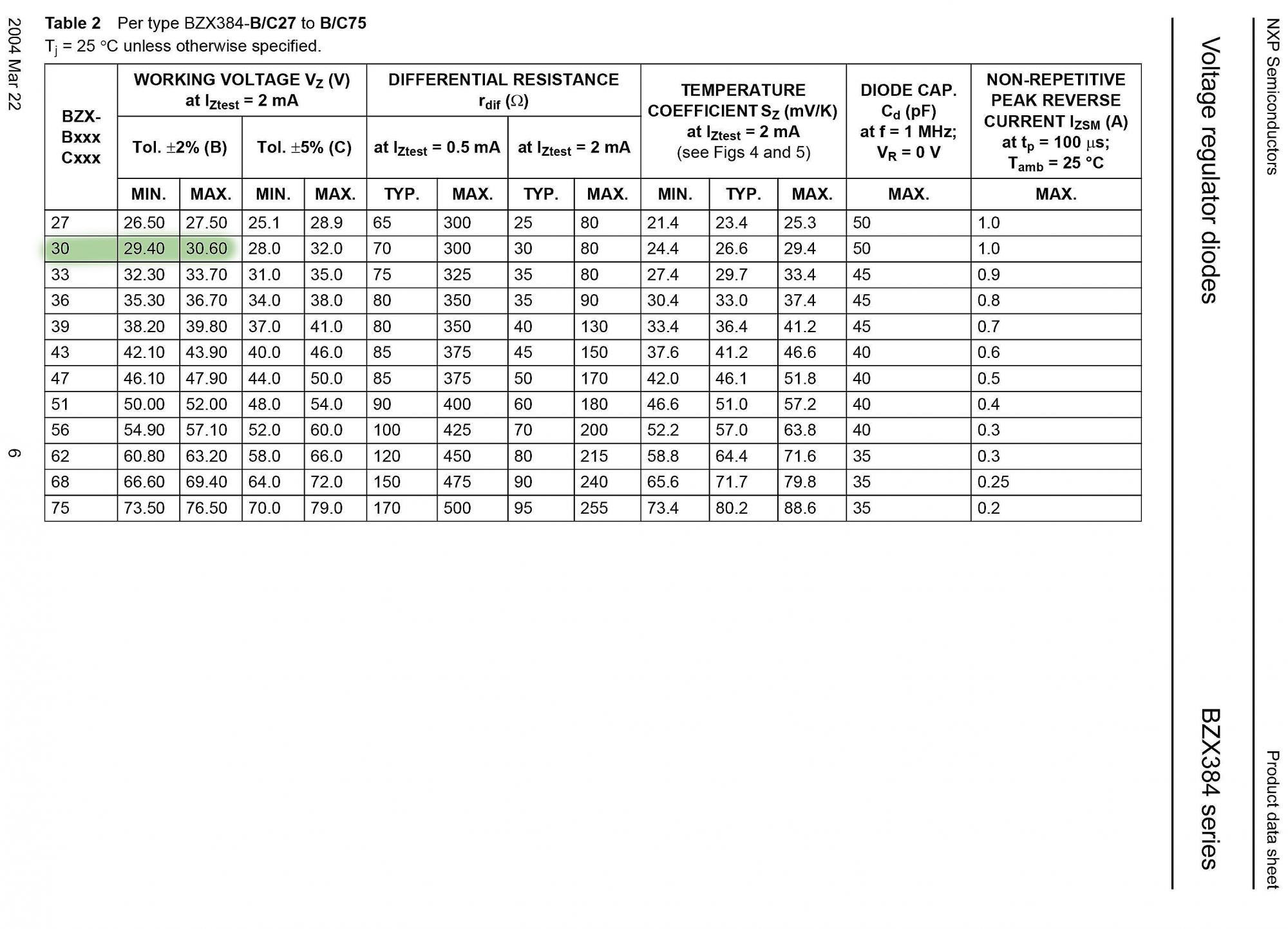

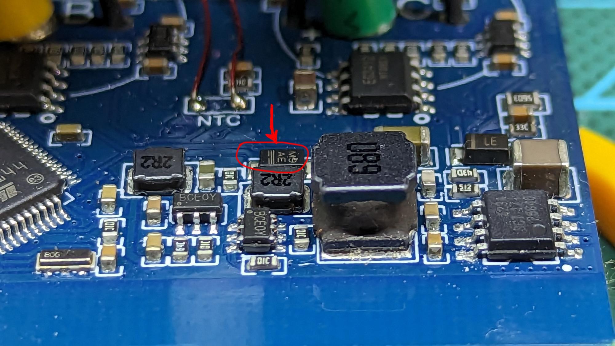

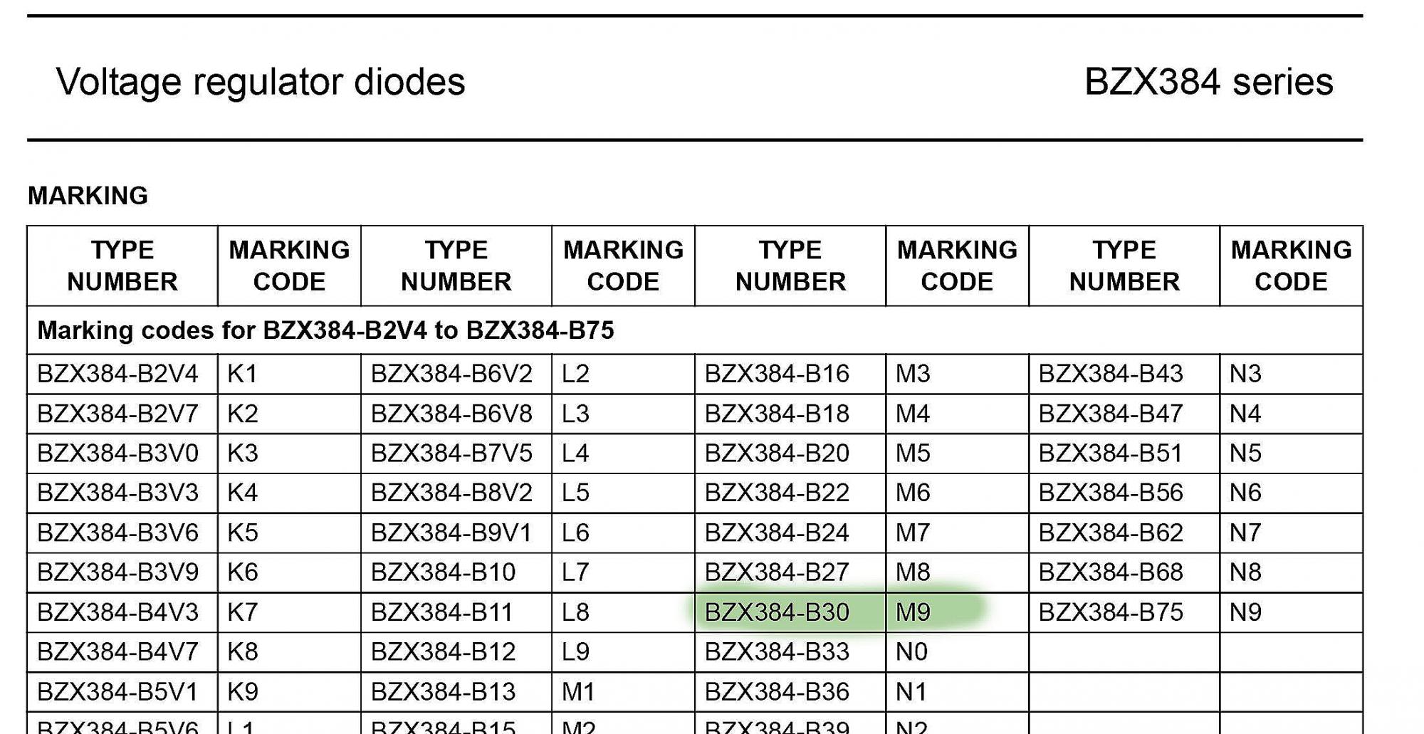

trutenn
Помогите, пожалуйста, опознать:
Mike 372
Похоже на диод, или стабилитрон.
trutenn
Цитата: Mike 372 от 28 Июнь 2023 в 23:04или стабилитрон
Один вывод звонится в ноль на массу, второй на 6 ногу dc конвертера через катушку 2r2. Обвязка этого конвертера на 5в, а Гугл выдает стабилитрон на 30в.
Что я делаю не так? Опыта нет от слова совсем. Это 75100, если кому интересно. Сжег своими кривыми. 12в с SCTA23A есть, а 5в и, соответственно, 3,3 с RY8120 - нету.
