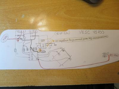

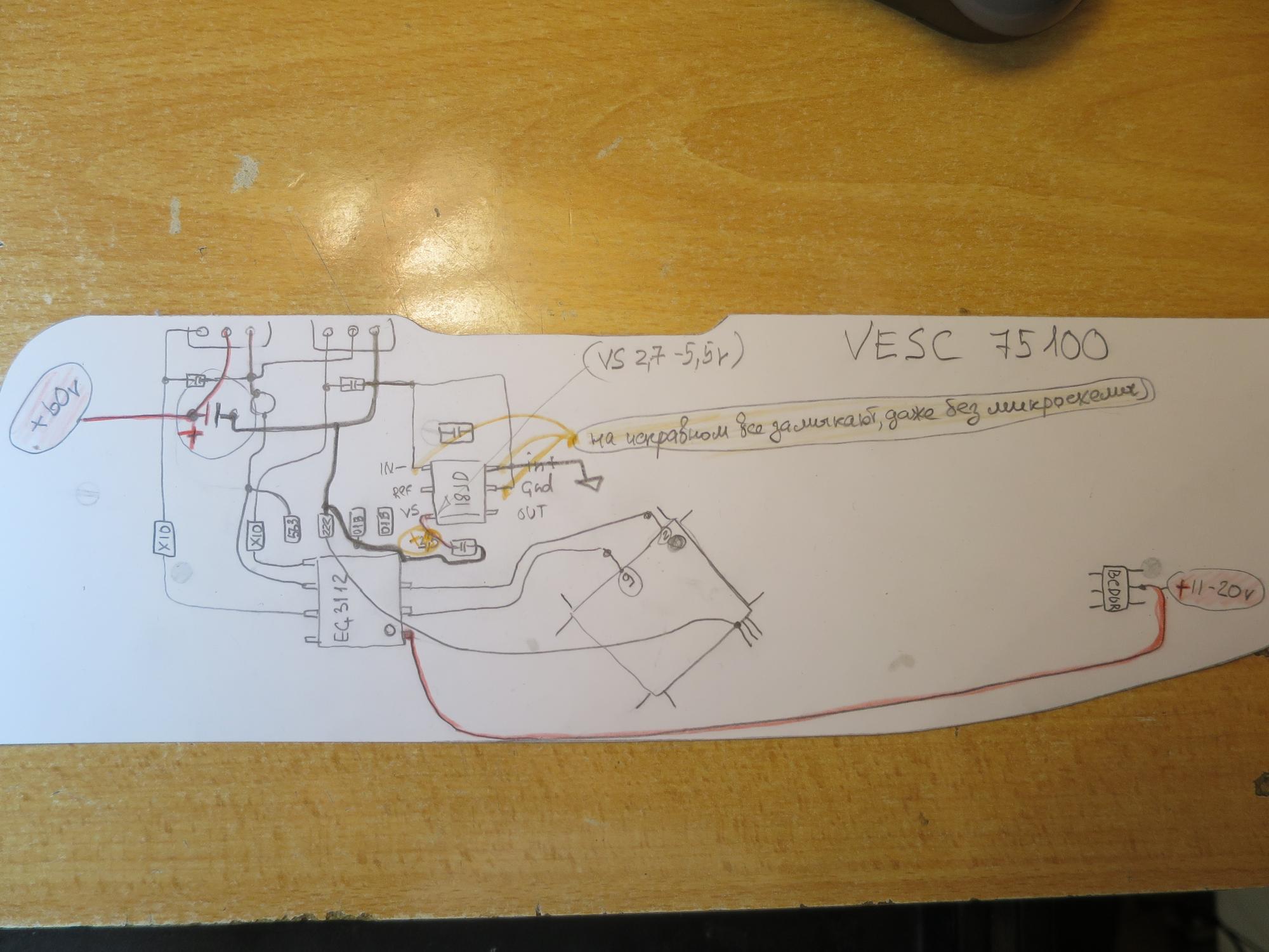

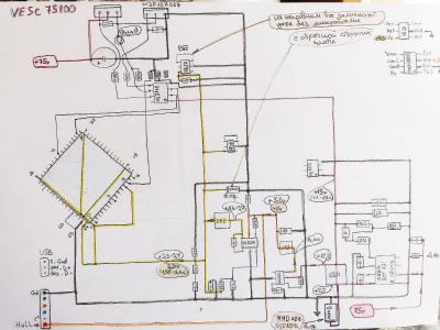

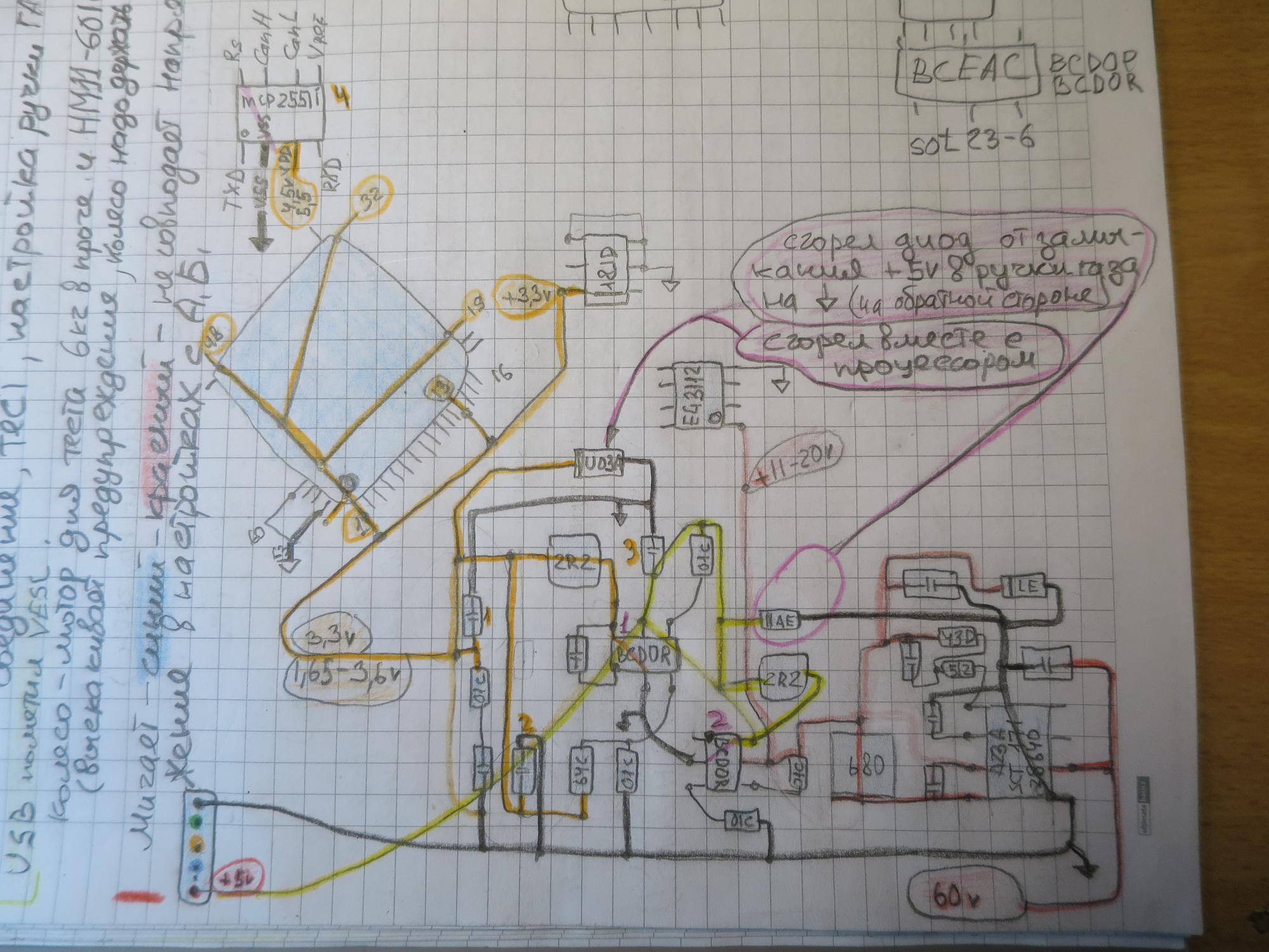

Цитата: volodiaa от 31 Дек. 2022 в 19:55
[b-b]75100[/b-b]
кусок схемы по питанию 75100 версия 2, в стандартном, ребристом  корпусе.
посмотри , может поможет что.
в схеме могут быть не точности, не доработана.  ВТОРОЕ ФОТО ПОПРАВЛЕНО ОТ ОШИБОК В СХЕМЕ
