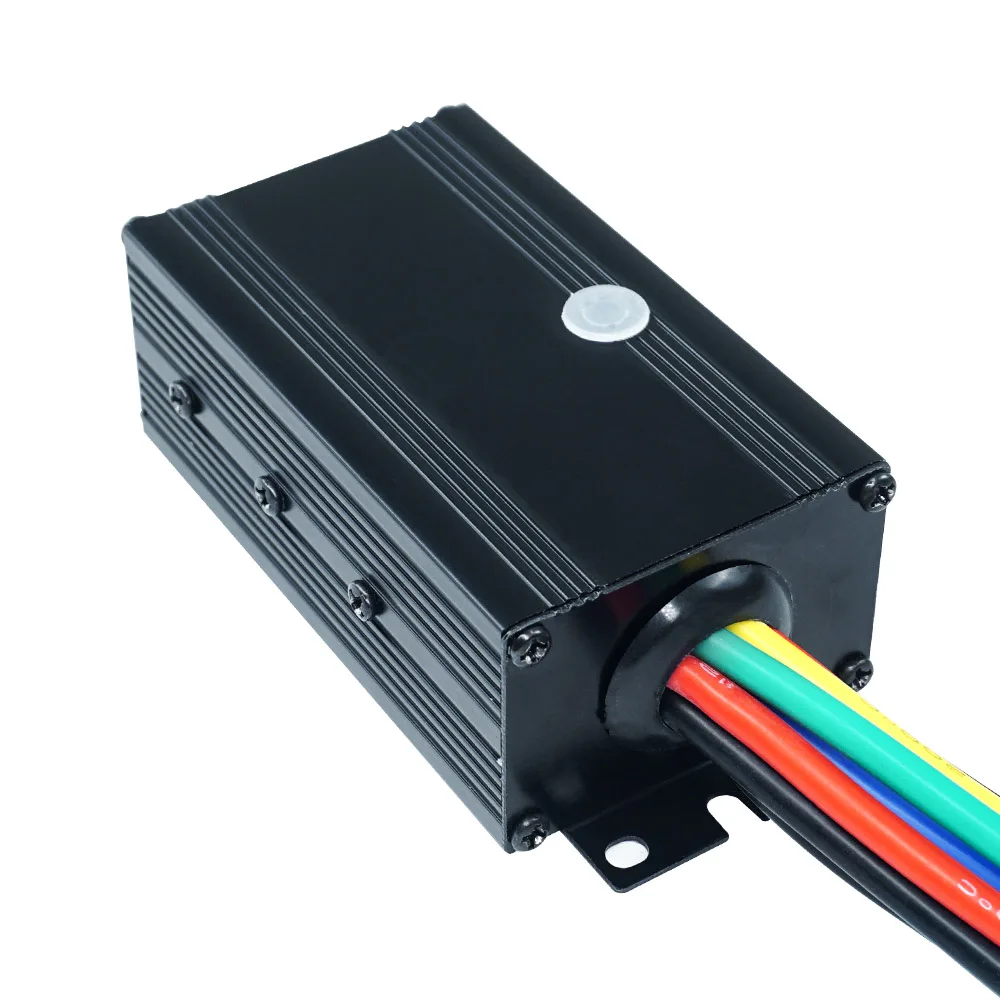

Ребята, подскажите пожалуйста как бюджетно реализовать вкл выкл flipsky 75100 на батарее 16s5p 67v? Сейчас у меня ноунейм контроллер 20 или 30а на перемотанном колесе mxus xf08 16 витков (было 13) 48кмч в воздухе. И вот устал что курок не сразу газует, что когда батарея подсаживается то макс.скорость и тяга вместе с ней,на работу с ветерком, а с работы не весело. решил сменить контроллер чтобы что-то мочь сделать с этим всем. Я темку полистал, нашел да от самого флипская по 2,5к рублей выключатель(ну ппц выключатель за почти 3 рубля, при цене контроллера в 4), нашел как спаять микросхему, но чет сложно да и по цене писали что тоже примерно дорого. Бмску менять тоже не особо хочется. Я обычно как, на работу приехал, разьем xt90-s от батареи отключил, домой ехать надо- подключил. А с новым контроллером вроде как нельзя какие-то токи умирания контроллеров, и вот заранее забочусь об этом нашел такое видео и гайд, это подходящий вариант? Важно чтобы я мог отрубить это все во время движения если вдруг глюк контроллера и машина взбесилась )

Бюджетно - это лезть внутрь и мутить отключение слаботочки. Для аварийного отключения можно вот такой автомат использовать. Как основной выключатель его использовать не очень хорошо, но я на одном велике использую. Уже третий год работает, контакты пока не подгорели. Правда и велосипед тот используется не регулярно.

Так на батарее или на контроллере? Если на контроллере то бери makerbase 75100 v2 там можно реализовать отключение. Всего то купить кнопку, можно без фиксации можно с фиксацией. Контроллер должен быть такой, именно с такими тумблерами.

А мне нет разницы, главное чтобы отключалось =) Спасибо за ответ. Просто к раме прикручен болтом контроллер и промазан герметосом. Нету бокса под это все, я на велике часто в дождь попадаю и такого вида контроллеры с торчащими всякими разьемами и переключателями у меня в голове сразуже сгорают в первый мой выезд и меня бахают тоже  :-D , ну или чемто заливать их надо, в отличие от той версии чтоя взял в черном корпусе (такой )

Цитата: limanad от 27 Июнь 2025 в 17:41Нету бокса под это все
Ну так в бокс его и к раме, я так езжу почти год с этим контроллером, катаю круглый год в любую погоду. В боксе он не сильно и греется вливаю 1.5 квт и максимум что видел это 60 градусов на фетах.

Цитата: denon480 от 27 Июнь 2025 в 17:49Ну так в бокс его и к раме, я так езжу почти год с этим контроллером, катаю круглый год в любую погоду. В боксе он не сильно и греется вливаю 1.5 квт и максимум что видел это 60 градусов на фетах.
посмотрел сейчас, так он и стоит в 2 раза дороже, а мне в нем только неудобства добавится, а хотел разумную экономию )
