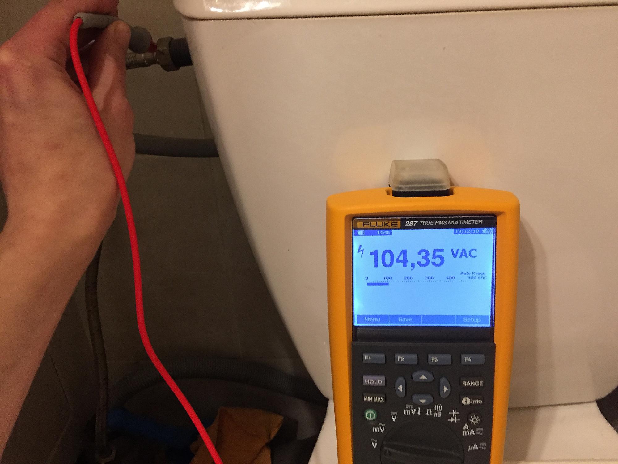

Цитата: Агапит от 18 Дек. 2018 в 09:14Однако, не исключён эффект "шагового напряжения".
Это он и есть, имхо.

Цитата: Агапит от 18 Дек. 2018 в 09:14Кстати, эмаль ванны диэлектрик и...
...получили конденсатор, а он к переменке  не равнодушен.

Агапит
Цитата: inetchik от 19 Дек. 2018 в 09:48
:hello: ...получили конденсатор, а он к переменке  не равнодушен.
Тоже интересная мысль...
В общем, пробовать надо. Кто полезет в ванну?

https://youtu.be/TnvdUP4fK64
Вероятно, ванна в этом видео не заземлена. Поэтому, чем больше размышляю на эту тему, тем больше склоняюсь к выводу, что заземлять ванну смертельно опасно.
Теоретически, надо заземлять все электроприборы - от плойки и утюга, до стиральной машины и бойлеров, т.е. все приборы, имеющие электрическую активность и способные при неисправности вывести 220В на корпус, с которым контактирует человек. В этот момент как раз важно, что бы он не был заземлён и не стал проводником. А мы делаем всё, что бы его заземлить, например, в ванной.  O_O
Полистал гугл и не понимаю, почему так все упорно стремятся заземлять сантехнику?  :bw:
Агапит
Вы поняли, о чём я писал????
Именно о том, что надо заземлять всё, кроме сантехники.
В приведённом Вами случае с холодильником, когда он не заземлён, почему это вдруг человека ударит током? Где цепь? Если человек не стоИт босиком на бетонном или металлическом полу, или не держится рукой за водопроводную металлическую трубу, то током его не ударит!
serggio
Цитата: Агапит от 19 Дек. 2018 в 14:18Именно о том, что надо заземлять всё, кроме сантехники.
Заземление слишком общее понятие.
В ПУЭ применяется термин защитное заземление. Он относится ко всем существующим схемам подключения в жилых домах.
Защитное - значит выполняет роль защиты - т.е. ток течет не через вас а через контур защитного заземления.
По сути это рабочий ноль + земля разделенный на воде в дом или в квартиру на два проводника - рабочий ноль и защитное заземление.
По современным нормам вся сантехника, т.н. должна быть выровнена по потенциалу - т.е. присоединена к общей шине защитного заземления или PE проводнику.
Это чтобы вас не ударило током когда вы одной рукой касаетесь корпуса стиралки а второй - водопроводной трубы, т.к. между ними может быть потенциал или по простому напряжение.
[user]Агапит[/user], по поводу использования электроприборов в мокрой зоне там тоже есть раздел. Так что надо всё делать по уму и не будет проблем.
serggio
Агапит
Буду Вам очень признателен, если объясните, откуда это напряжение взялось.
serggio
Да откуда угодно. У меня тот же совмещенный ноль например соединен с корпусом щитка где счетчики и автоматы в подъезде. Там же происходит разделение на рабочий ноль - N и защитный проводник - PE. А трубы водопровода условно заземлены естественным путем. Пока все это поднимется по этажам, трубы как естественный проводник могут иметь уже отличный потенциал от вашего PE - то, к чему присоединен черный щуп моего прибора.
Чтобы потенциал уровнять, мне нужно все трубы тоже подключить к этому PE проводнику - т.е. сделать локальный равный потенциал между всеми точками к которым можно теоретически прикоснуться одновременно.
А то что у вас между вашим защитным проводником и трубами если они локально не выровнены по потенциалу будет разный потенциал - к бабке не ходи.
