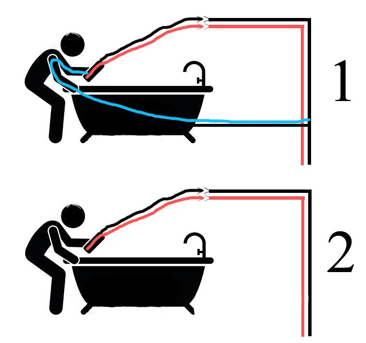

По сути, ничего этого не должно быть. Но мне кажется, мы говорим немного о разном.
Я о том, что защитное заземление должно защищать, а не способствовать созданию дополнительной, опасной для жизни цепи. Поэтому сантехнику заземлять не надо. Она и так, к сожалению, часто заземлена по умолчанию.
Не поленился и проиллюстрирую свои мысли схемами:
1 - ванна заземлена и при касании человеком "прибитого" прибора создаётся цепь.
2 - ванна НЕ заземлена и цепи нет.
Я правильно понимаю, что N и  PE - суть одно. Разница только в Омах и микросекундах (по срабатыванию автоматов)?
serggio
Цитата: Агапит от 19 Дек. 2018 в 15:42Я правильно понимаю, что N и  PE - суть одно. Разница только в Омах и микросекундах (по срабатыванию автоматов)?
Да, это одно и то же по сути. Они в схемах TN-C вообще совмещенные (PEN) до щитка на вашем этаже. Только к ним разные требования. Когда они разделились на N и PE, N уже нельзя использовать как PE. PE ни в коем случае не должен прерываться, т.е. корпуса всех приборов даже при обгорании нуля все равно будут т.н. защитно заземлены - потенциал будет стекать на них.

Напряжение на этой трубе относительно контакта заземления в розетке (PE) проводник. Корпус стиралки подключен к нему же.
Предположим, у вас сосед снизу от большой любви к полипропиленовым трубам во время ремонта разрезал стояки и сделал вставки на своем этаже из пластиковых труб.
Сосед сверху повесил водонагреватель, у которого есть локальная утечка на трубу, которая по сути уже никак не заземлена. Т.о. у вас тоже появился потенциал на трубе. Мало ли чего могут там натворить предприимчивые граждане?
