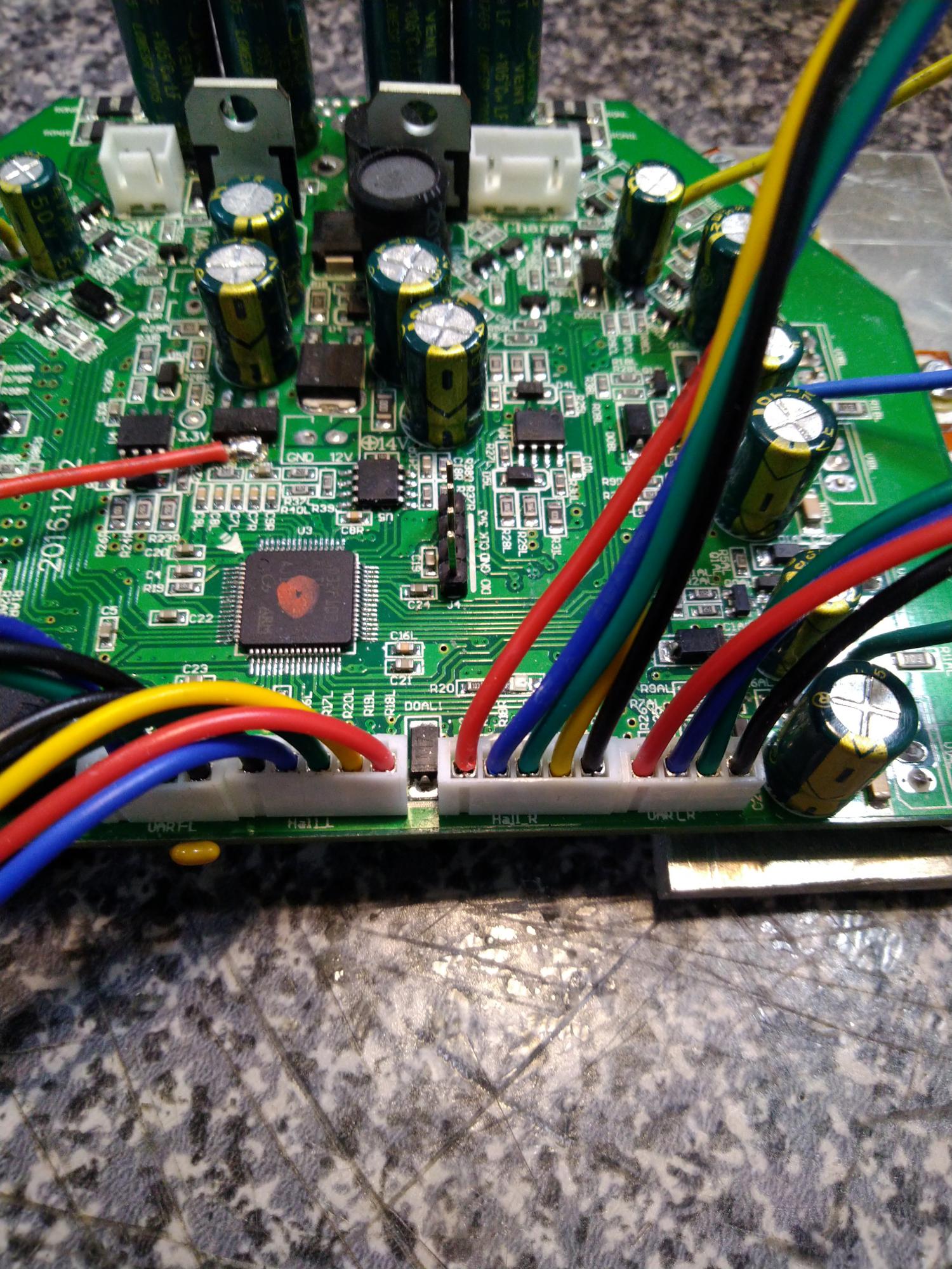

suoerUser
Прошил гироскутер с первого раза, даже сам удивился)
Процессор gd c маркировкой RCT6.
Прошивал прошивку от Виктора, которая без наката с эл. тормозом.
Подключал по этой схеме:
Напряжения на ручки газа у меня в пределах 0.8-2.85в
Колёса на ручку газа реагируют нормально, но максимальная скорость маленькая. Максимальные обороты около 200 об/мин. При этом при любых оборотах пищит зуммер на плате, прерывисто.
На переключение максимальной скорости никак не реагирует.
Задняя передача тоже не работает.
Вообщем, что то пошло не так.
Буду вечером продолжать копаться.
Может есть у кого, какие-нибудь мысли? Буду очень признателен.

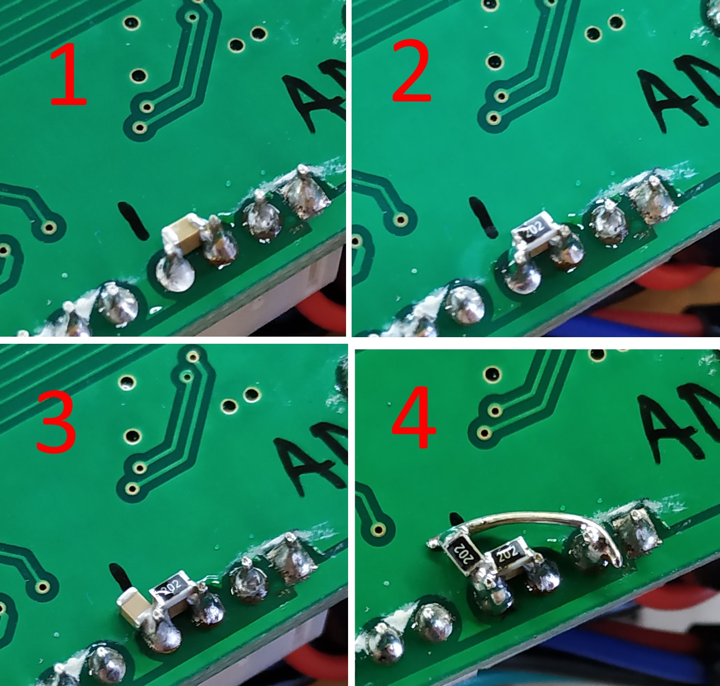

Ahtung533
Зуммер пищит, если включена задняя скорость, то есть замкнут на землю синий провод UART_L, стоит кнопка нормально разомкнутая? Резисторы берёте 1 кОм и 4.7кОм? только при таком отношении будет максимальная скорость. И при включении задней ещё ограничивается максимальная скорость, поэтому такие малые обороты.
Перед компилляцией прошивки пересчитали и переписали под вашу ручку газа эти коэфициенты?
#define ADC1_MIN 0                      // min ADC1-value while poti at minimum-position (0 - 4095)
#define ADC1_MAX 4095               // max ADC1-value while poti at maximum-position (0 - 4095)
#define ADC2_MIN 1100               // min ADC2-value while poti at minimum-position (0 - 4095)  =1,248V [1240=1.0V !]
#define ADC2_MAX 3200             // max ADC2-value while poti at maximum-position (0 - 4095)  =       [3288=2.65V !!]
Верхние это для переключателя ограничения скорости и их можно не трогать, а вот нижние необходимо пересчитать из расчёта что 3.3в это 4095. Пересчитать под напряжения вашей ручки газа и записать в Config.h ну и компиллировать.

suoerUser
Ура! Все запустилось и работает как надо. Скорости переключаются. Сижу довольный, кручу ручку газа)
ЭФЭ
#239
Не забываем ставить конденсаторы на аналоговые входы АЦП. А ещё и добавочные резисторы параллельно конденсаторам. Конденсаторы служат для подавления помех, резисторы для поттягивания  потенциала к корпусу в случае плохого контакта в разъемах и ползунках переменных резисторов. Конденсаторы с резистрорами необходимо паять непосредственно на плате.
Вот ещё вариант схемы подключения от наших немецких товарищей. https://larsm.org/allrad-e-bobby-car/
Для 4WD с двумя платами. Для одной платы, правую сторону исключить.
Как паять последовательно
И так должно получиться.

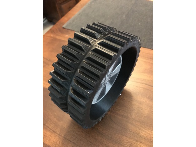

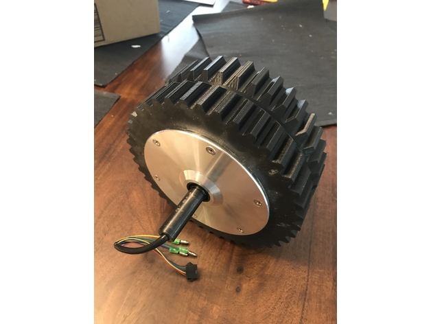

verial
suoerUser
Цитата: verial от 19 Окт. 2019 в 07:11готовимся к зиме
Супер! А как сделали? Тоже так хочу! )
Shadow_ru
suoerUser
Напечатана на принтере из пластика?
Shadow_ru
На тех фотках, что приложил verial - да.
suoerUser
Понятно. Из резины вообще супер было бы!
Ahtung533
можно отлить из литьевого силикона или полиуретана двухкомпонентного, только форму распечатать.
Ahtung533
Наконец-то разобрался я со своей проблемой и может кому пригодится.  Я собирал своё транспортное средство из частей, купленных на авито и банально не знал как подключать холлы и фазы. Я подключал по маркировке на плате. Но маркировка разъёмов холлов не соответствует действительности и разъём левых холлов(Hall_L) нужно подключать на разъём правого мотор-колеса и наоборот.
УРА всё работает корректно!
ЭФЭ
Цитата: Ahtung533 от 22 Окт. 2019 в 08:09Я собирал своё транспортное средство из частей, купленных на авито и банально не знал как подключать холлы и фазы.
На плате фазные провода, разъёмы холлов и гироскопов расположены на своей половине платы. То что на левое колесо, провода намного длиннее и в кембрике. Там даже ребёнок не ошибётся.
