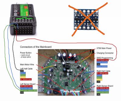

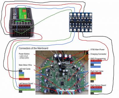

Добрый день, друзья!
Может кто пробовал данную прошивку для PWM радиоуправления гириком? Какое впечатление?
mikefromtula
Я подключал по следующим схемам:
В принципе что так, что этак - всё работает одинаково, единственное - с задержкой по одному из направлений вращения колес.
В чем может быть причина такой задержки?
