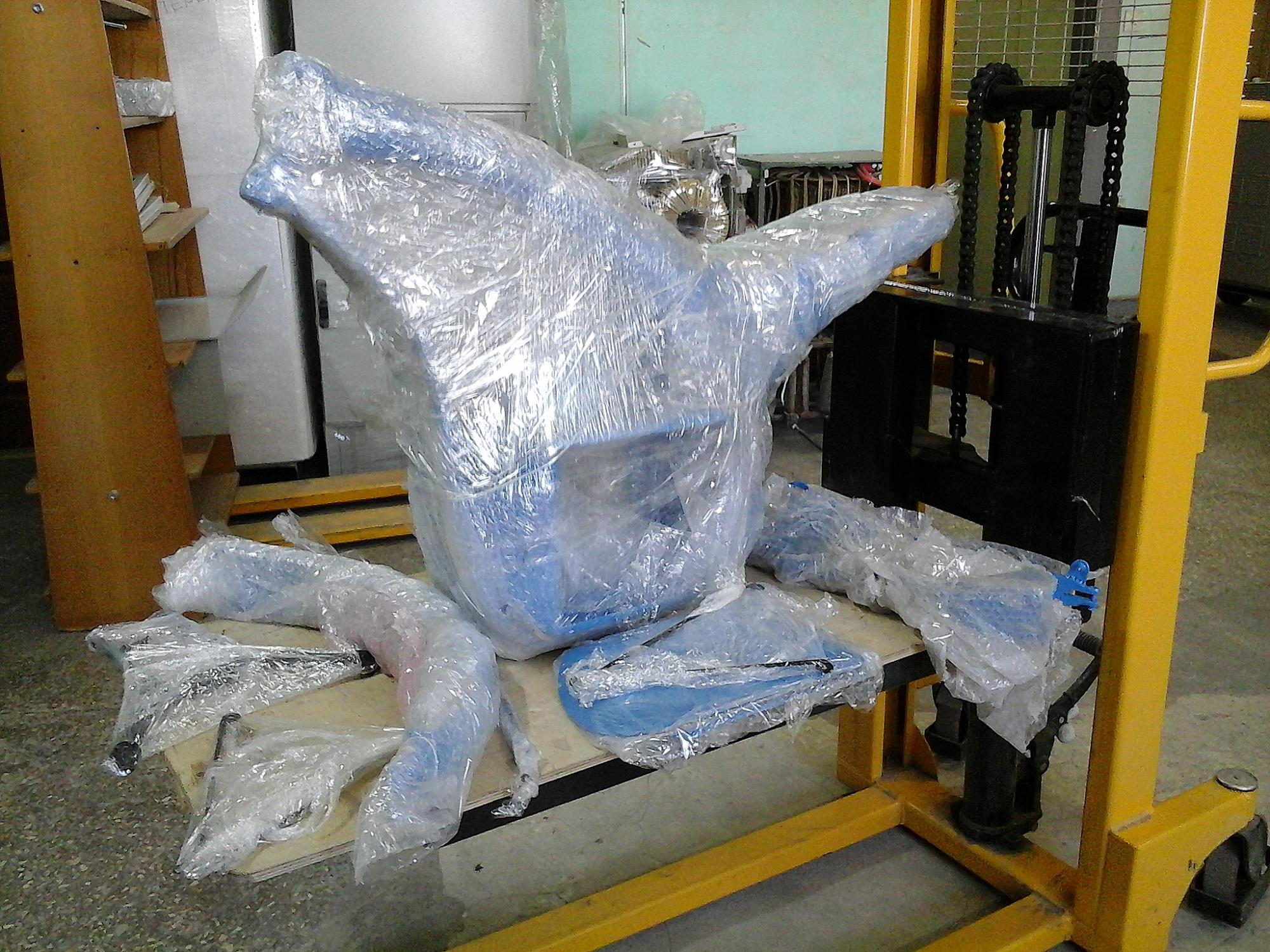

... информация точная. Я изначально хотел купить шпаклевку, которая по словам продавцов идет специально для порошковой покраски, стоит раза в три дороже, но спецы на покраске отговорили. Сказали брать эту. гарантируют, что все будет ок.  Пользуются постоянно. ограничений для порошковой покраски по толщине слоя или площади сказали нет. Температура при запекании 200 и выше. Впринципе, если что-то пойдет не так, это их проблемы. Переделывать и перекрашивать придется им за свой счет.. так что посмотрим..)

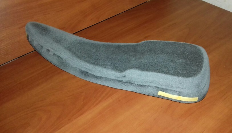

....пока рама на покраске, можно заняться сиденьем. Основу с рамкой, замками и начальным слоем пенистого материала я уже изготовил. Дальше все по обычной технологии. Оклейка дополнительными  слоями , придание нужной формы.

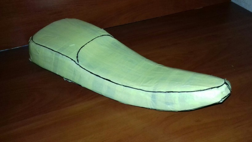

Потом нужно получить выкройки для обшивки. Всё стандартно. Оклеил малярным скотчем, обозначил линии швов.
Далее, можно срезать бумажные элементы и переносить на обивочный материал...

Забрал раму с покраски. Все отлично. Могу с уверенностью сказать, что для порошковой покраски подходит шпаклевка Novol Alu.. Хотя недоверие было..Поверхности шкурил зерном 80 и по финалу 120. Этого достаточно.
