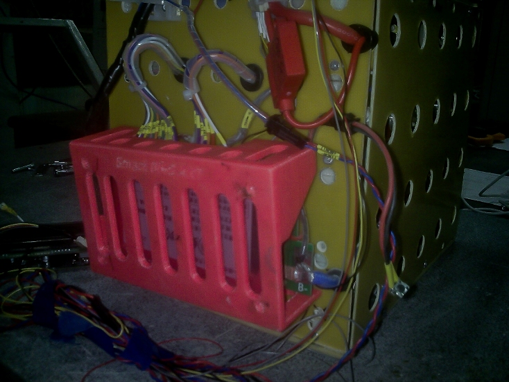

Напечатал защиту для БМС. Система стоит в передней части батареи. При установки довольно тяжелого "кубика" есть вероятность зацепить за края отсека. С защитой думаю будет легче.
... приставил для примерки.
ferum
А что за предохранитель висит? БМС смарт какая то? Есть мониторинг по паралелькам? Я себе заказал целлчекеры, и буду делать косу наружу от бмски для контроля ячеек. У меня простая бмс.
VitaliyS
это Smart BMS Ant . У нее свой монитор с множеством функций и подключение к смартфону по блютус. А предохранитель, это я на зарядный порт поставил. Лишним не будет. На разрядном автомат стоит.

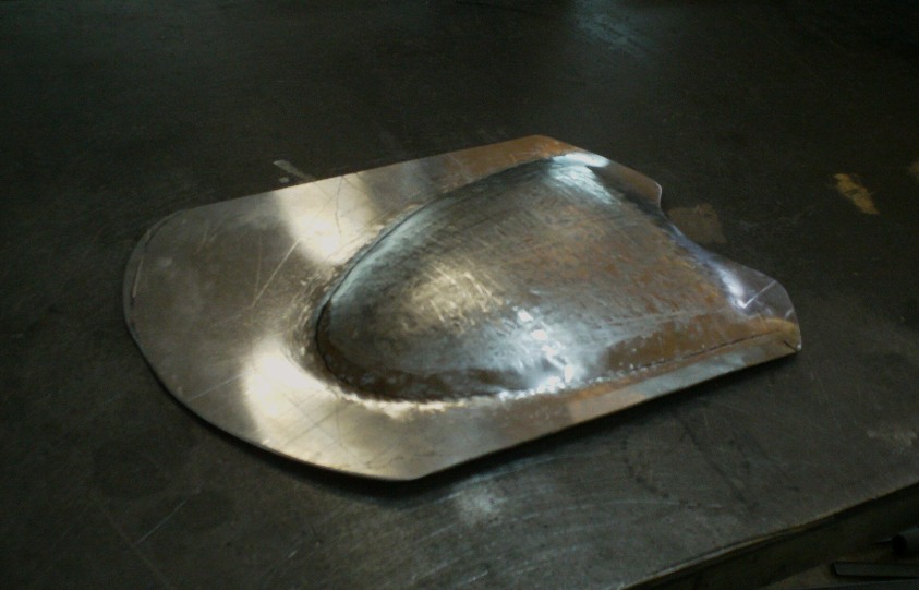

VitaliyS
... начал работу над крышками батарейного отсека. Решил делать из алюминия.  Будет контакт в обувью, поэтому красить буду частично. Панели плоские не будут. Технология прежняя - "молотить и катать"  /:-)

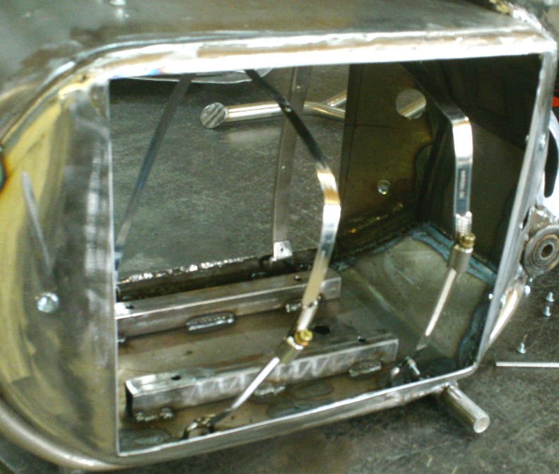

....насчет крепления батареи..
..кроме четырех болтов с резьбой М6, которые крепят батарею снизу, по совету форумчан, сделал еще два металлических хомута с червячной крутилкой, чтоб притягивать в обхват внутри отсека.
Александр.
Цитата: VitaliyS от 06 Апр. 2019 в 10:34по совету форумчан, сделал еще два металлических хомута с червячной крутилкой, чтоб притягивать в обхват внутри отсека.
Супер крепёж! Глядя на это я вот тоже решил дополнительный крепёж платформы для батареи сделать, на всякий случай. Но я не на столько мастер своего дела как Виталий, поэтому обратился к профессионалам.
VitaliyS
... та ладно там, мастер :ah:, просто если интересно, стараюсь изучить и попробовать. Но решения не всегда оптимальные, главное, это удовольствие от хобби получать, хотя иной раз приходится себя заставлять, чтоб после работы еще часа на три-четыре задержаться.
А по креплению батареи, первые тесты показали, что на скорости и наших дорогах нагрузки могут быть довольно большие. Вес приличный. Понятно, что сразу ничего не оторвется, но не хочется даже думать, что в какой-то момент из-за того что не принял решение на этапе постройки, придется что-то потом переделывать. Это конечно замедляет постройку, но лучше сейчас..
