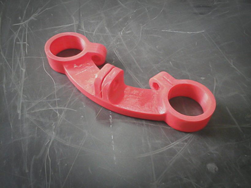

... напечатал крепления для фары. Почему такой смешной цвет? пластик закончился :ah: все равно на покраску.

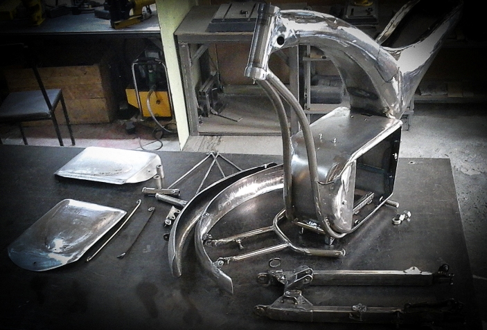

Железки поехали на пескоструйку.. пора заказывать ведро шпатлевки...

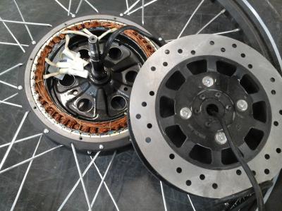

VitaliyS

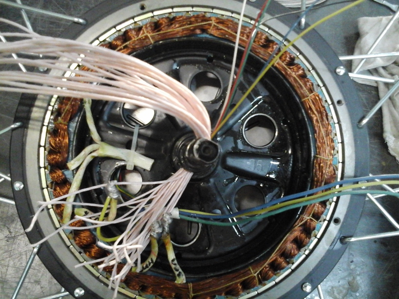

...пока рама уехала на подготовку к покраске решил заняться моторчиком.
Задача, увеличить сечение фазных проводов..  Удалось запихнуть по семь жил на фазу МГТФ  в пол квадрата. Итого получил по три с половиной на фазу..
Еще момент. При разборке мотора, тормозной диск не снимал. Стало гораздо удобней снимать крышку. Помощник держал за диск, и пары легких стуков деревянной киянкой  в торец вала позволили крышке отделиться. Диск скутерный, погнуть таким способом нереально.

vasya976
Какой пластик

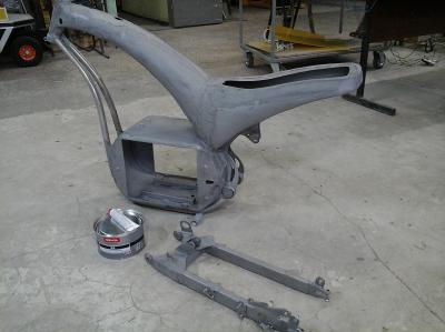

VitaliyS
... забрал элементы рамы с пескоструйной обработки . Этап шпаклевки . Использую Novol с содержанием алюминия. Для порошковой покраски подходит.
ferum
Цитата: VitaliyS от 12 Апр. 2019 в 18:42Для порошковой покраски подходит.
