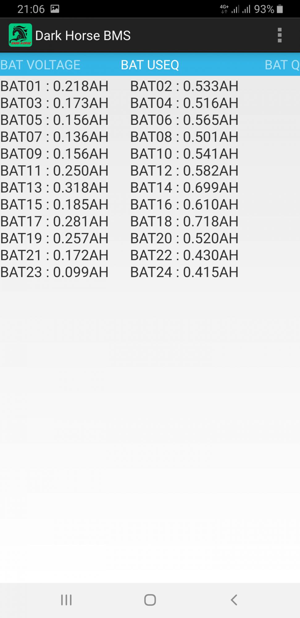

Как показал мой опыт. Проблема б/у ячеек в том что они садятся с разной скоростью. Самая слабая ячейка садится первой, когда в остальных еще половина ёмкости. В итоге бмс отрубает батку. Пробег меньше километров на 30-40. У меня обнаружилось 5 таких слабых ячеек. Буду менять

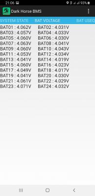

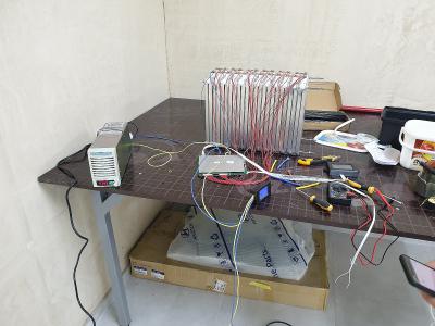

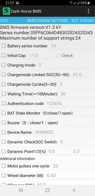

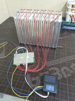

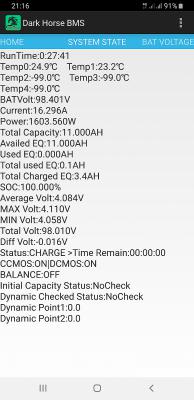

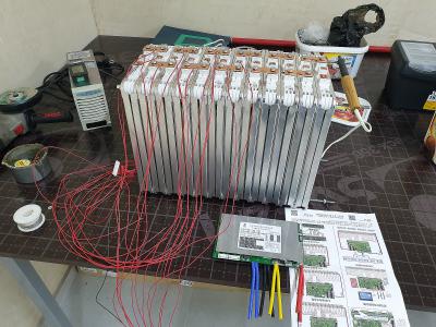

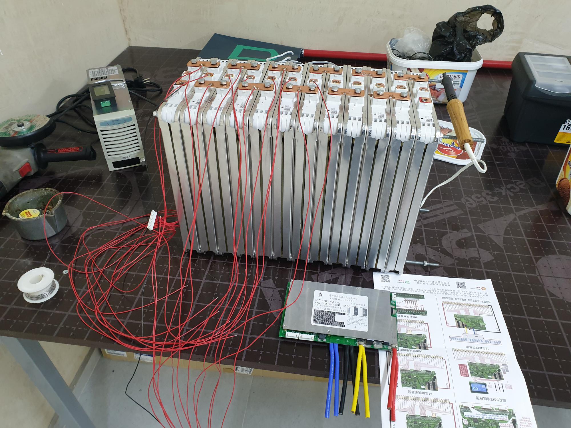

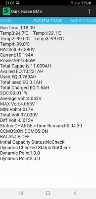

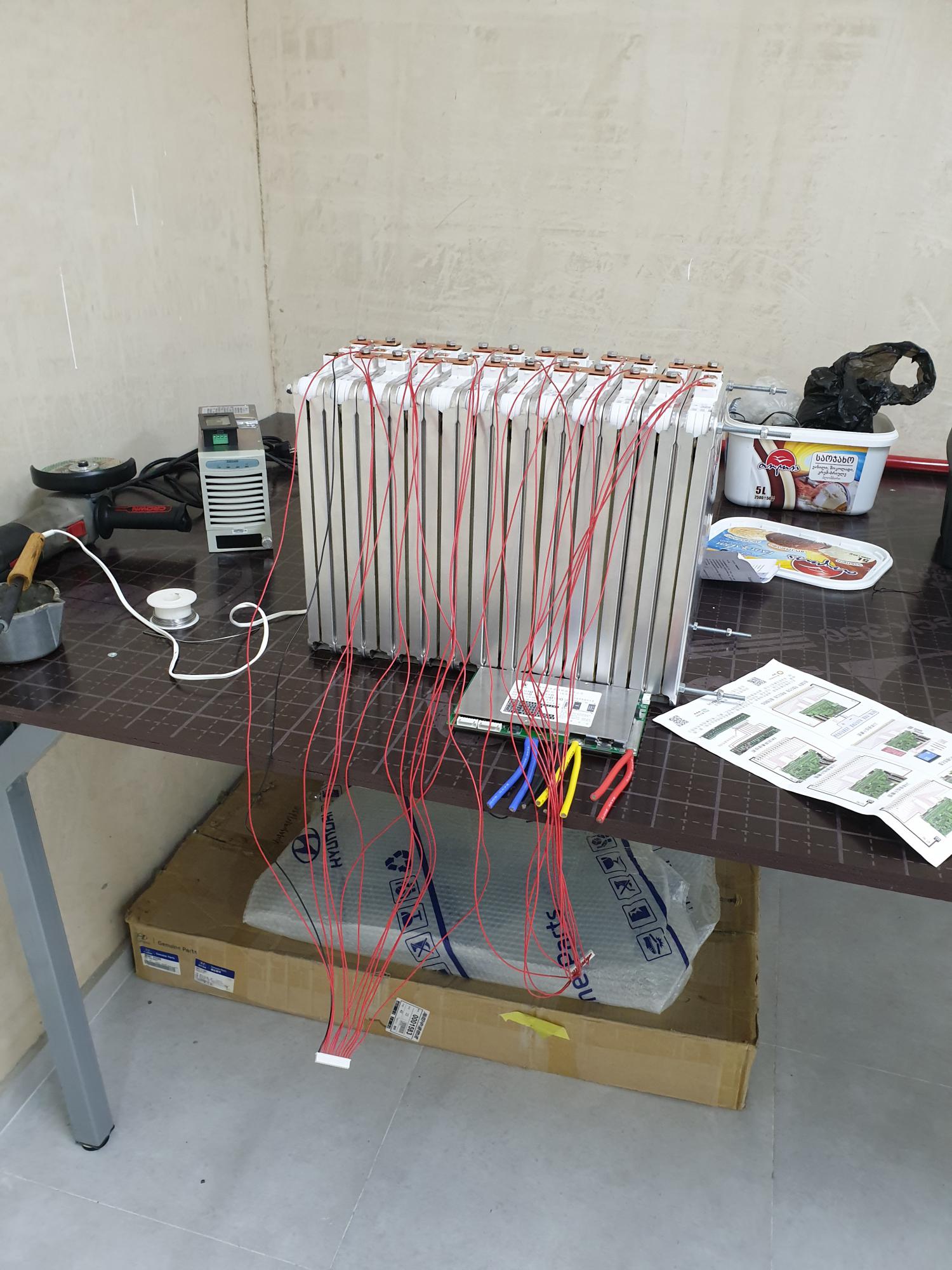

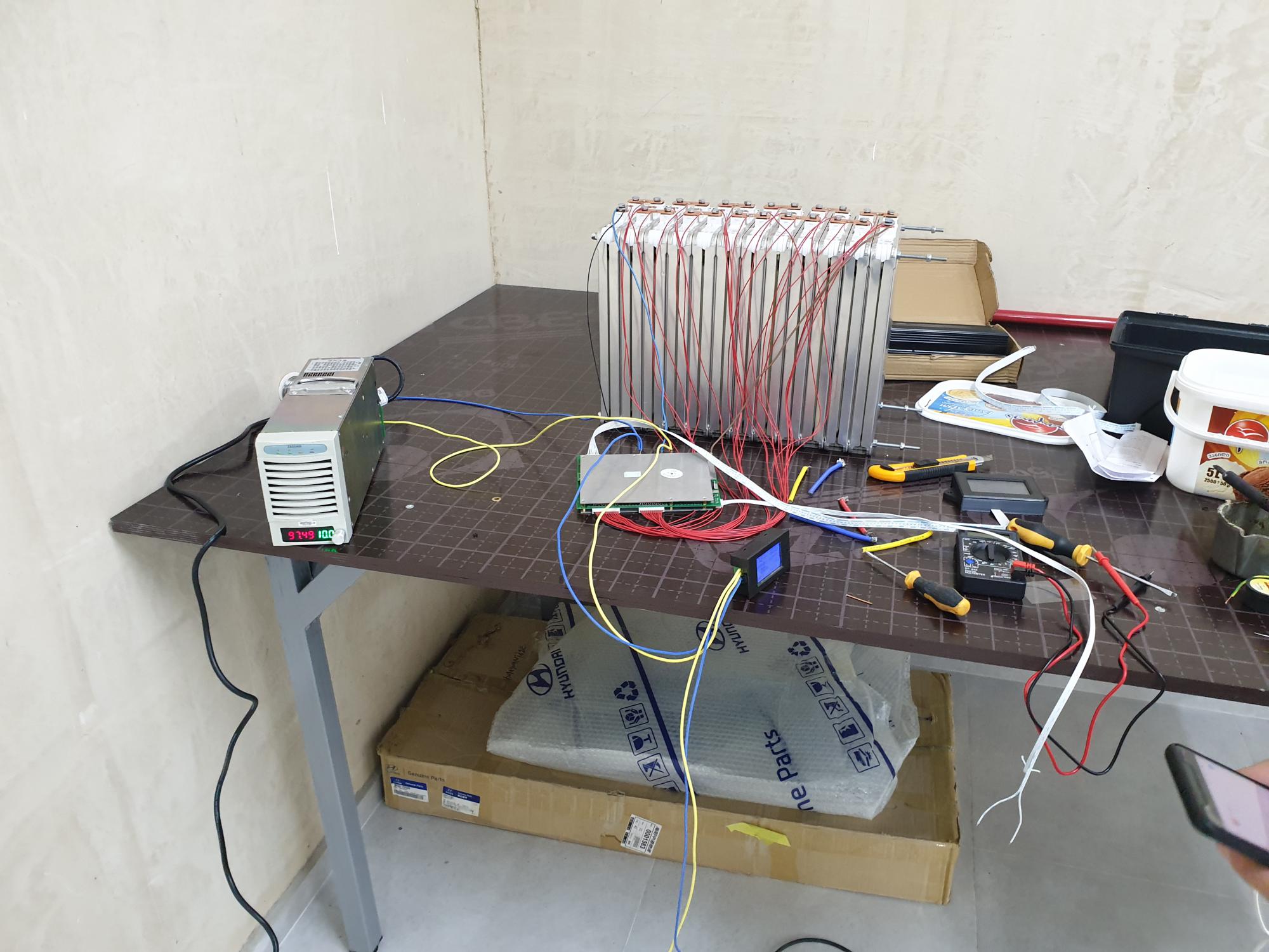

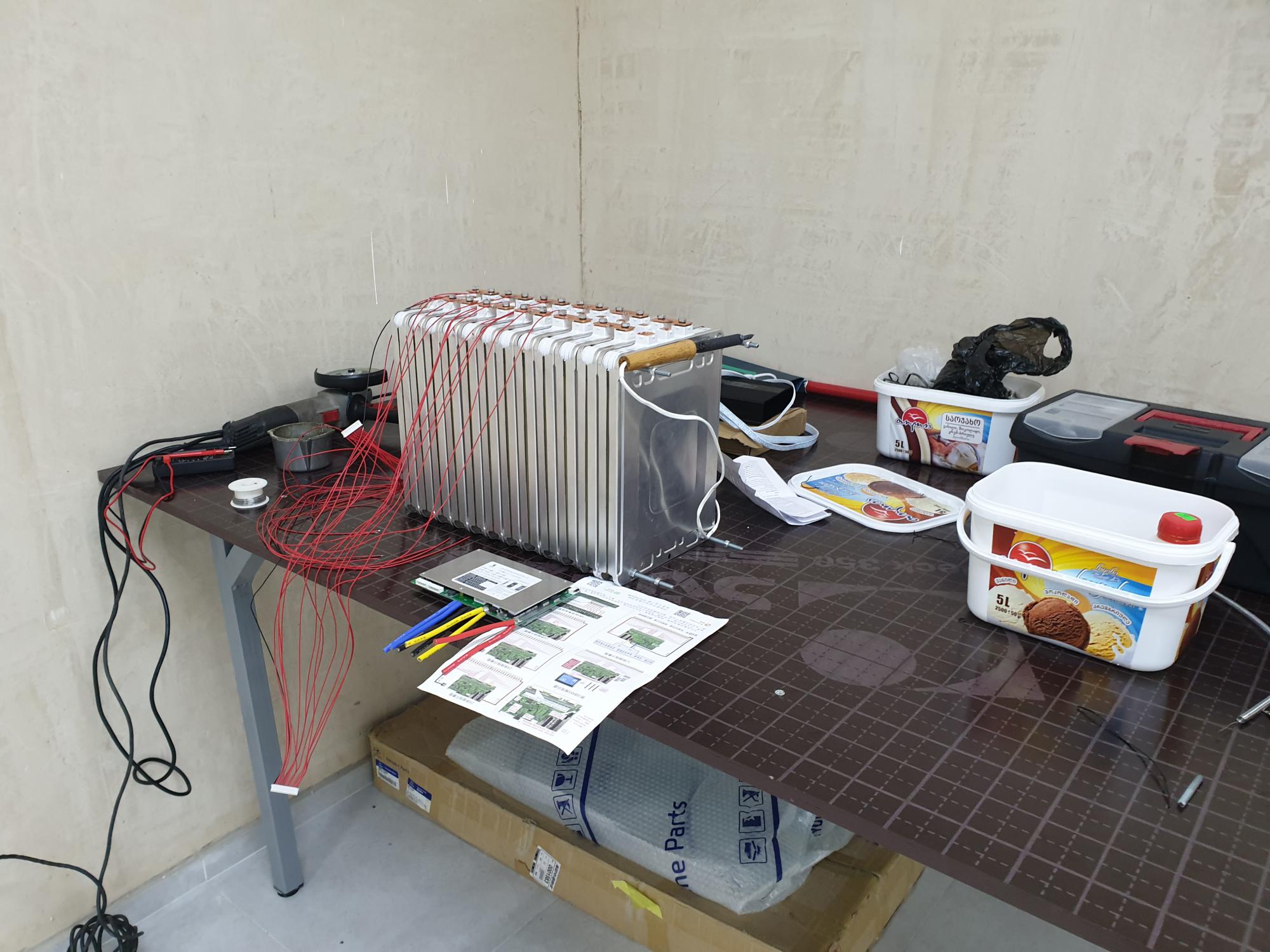

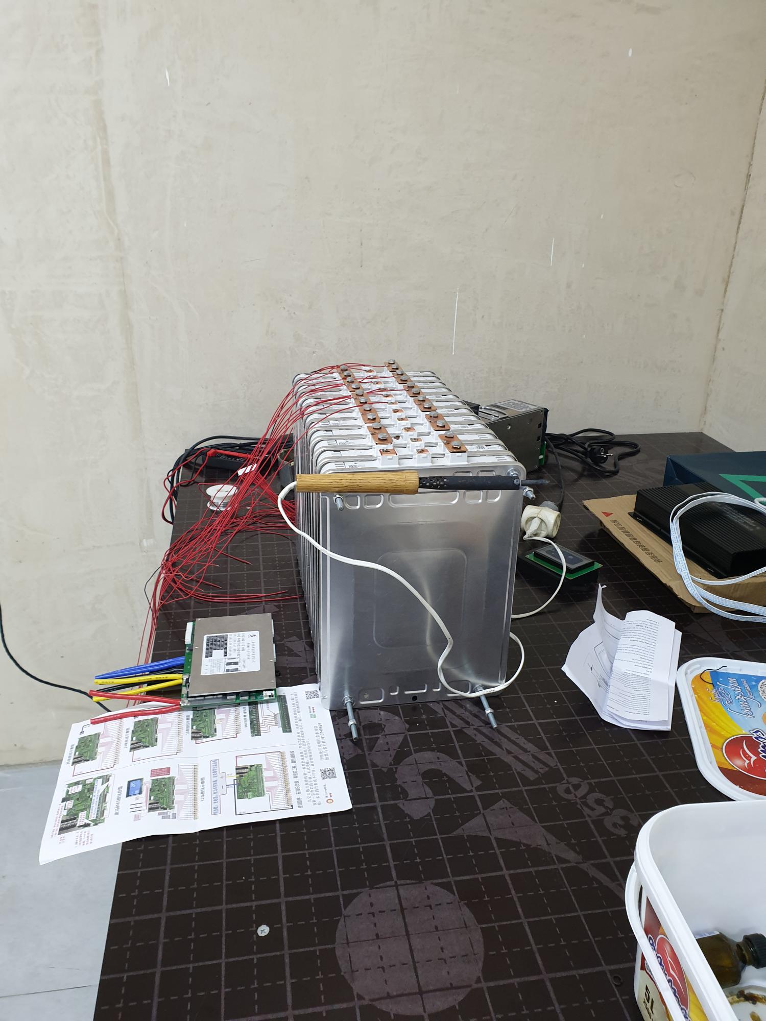

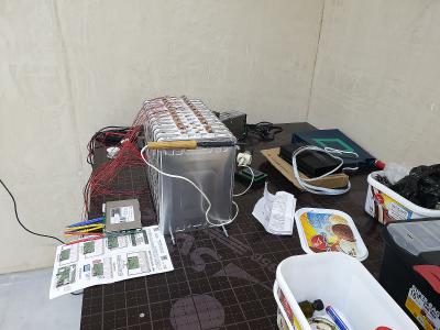

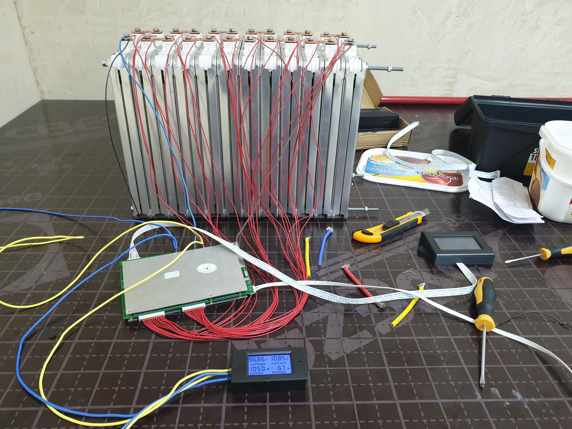

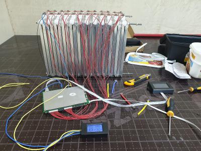

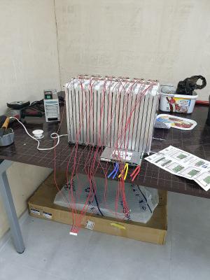

Собрал батарею присоединил бмс и зарядник.
Завтра буду проводить тест на ёмкость сегодня заряжал 2 часа и то ешё не де конца успел ..

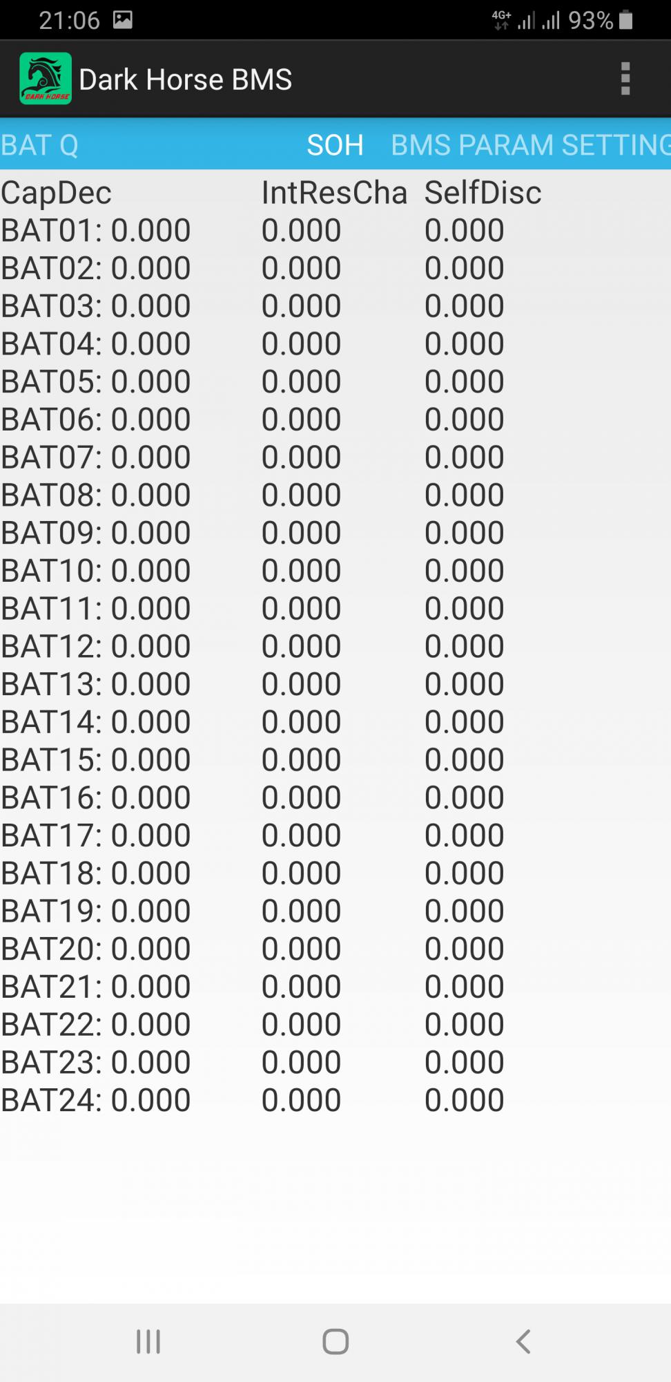

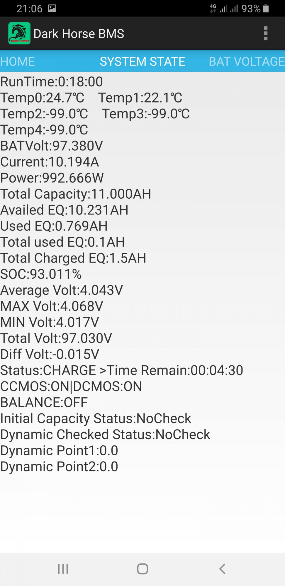

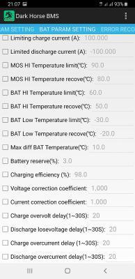

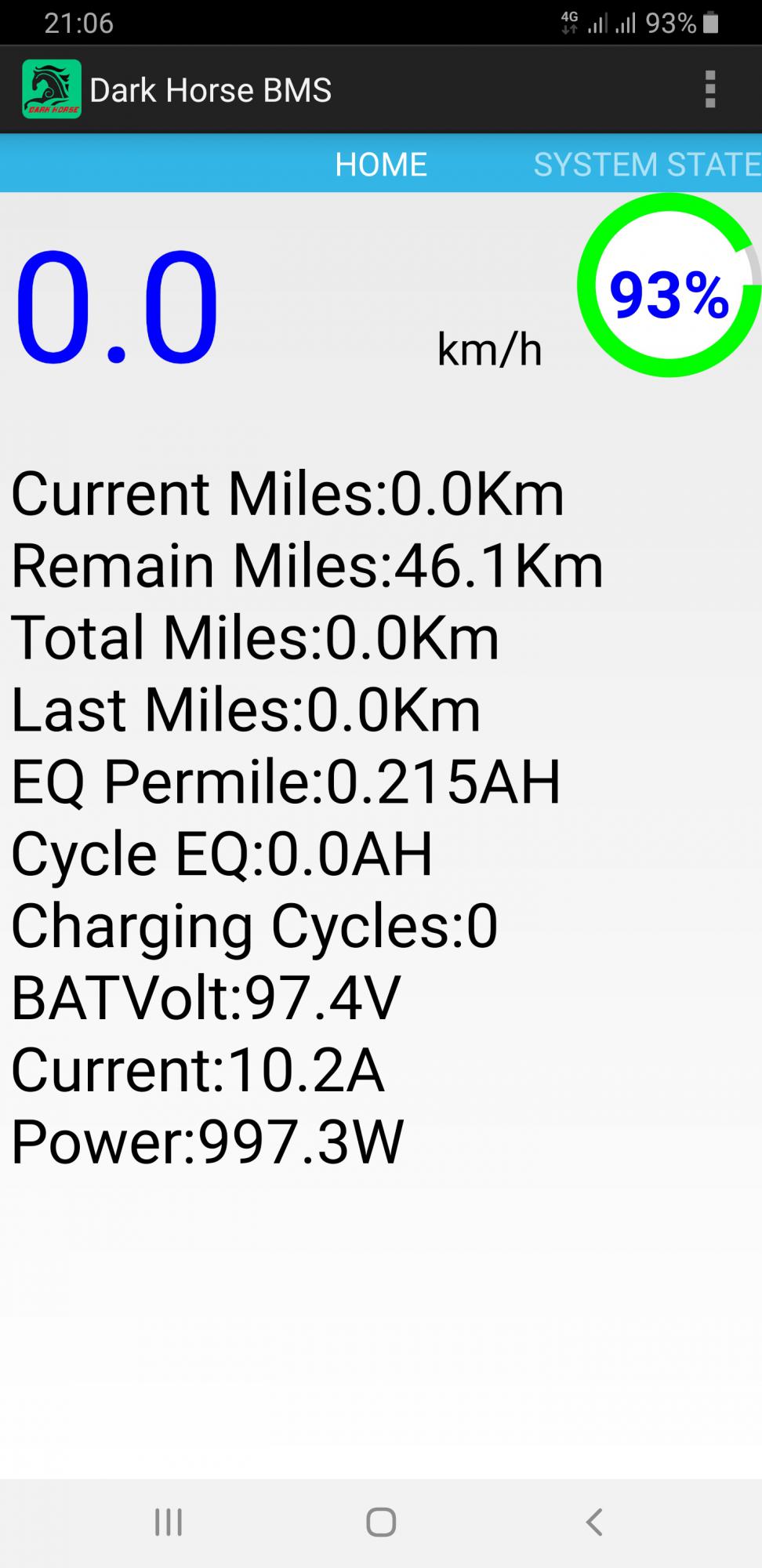

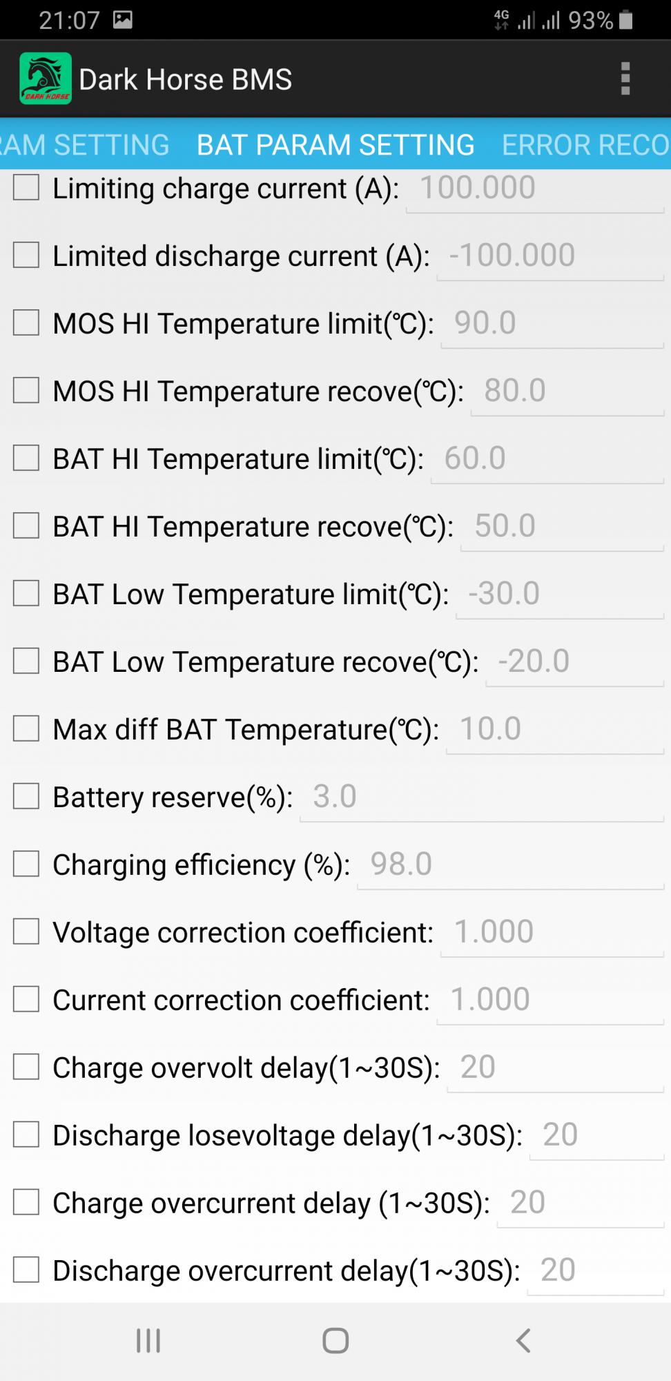

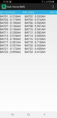

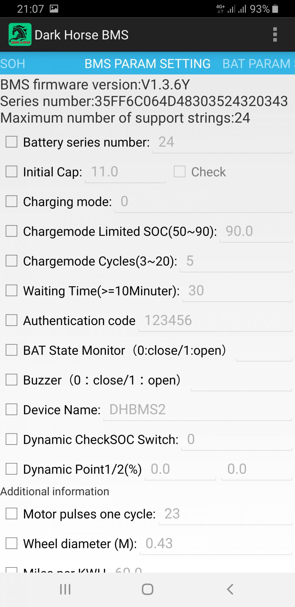

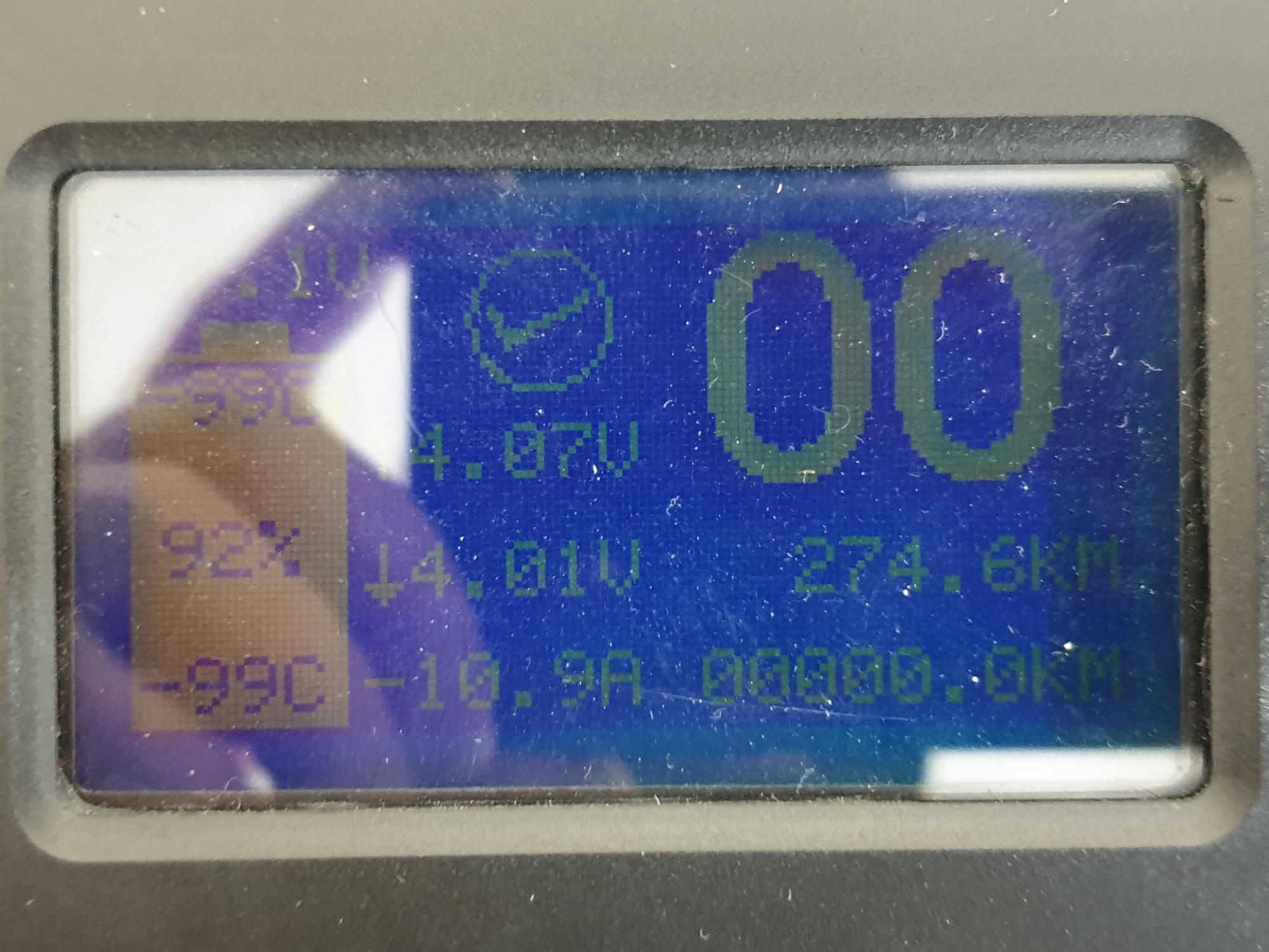

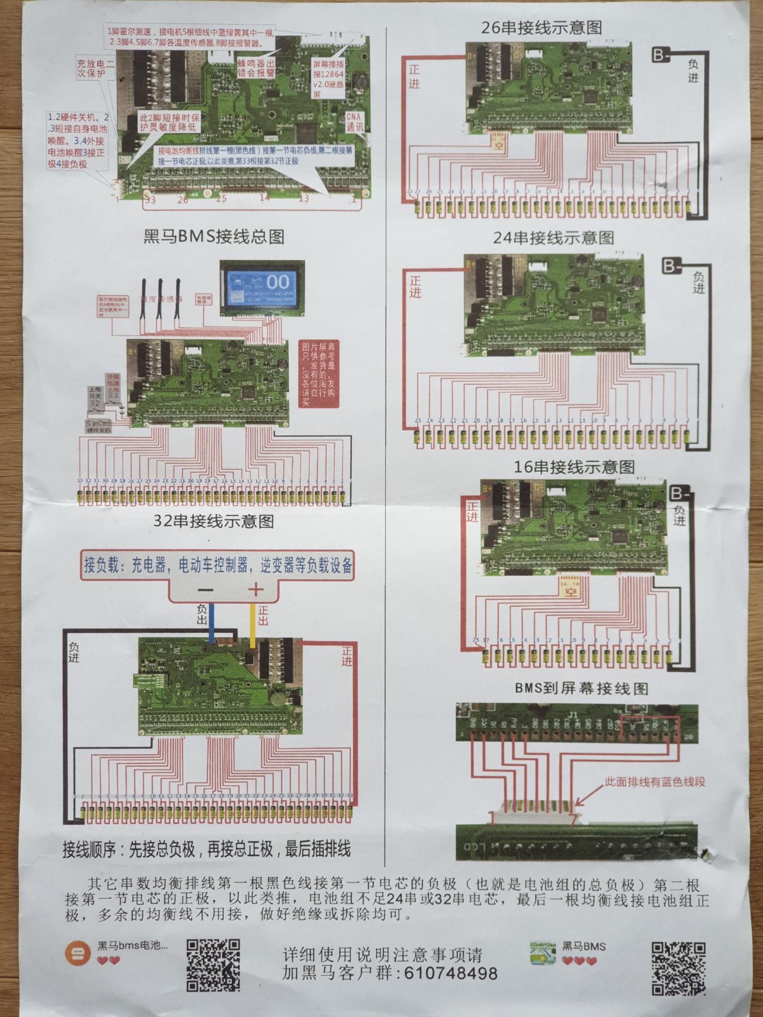

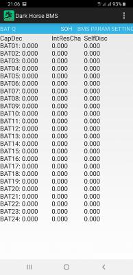

Ну вот и скриншоты BMS контроллера , я нигде не встречал подробной инфы про него может кому и пригодится
Lwerzo
Параметры батарей.
Вот линк на софт от БМС так как я очень долго искал и ни где ни какой инфы, как понял наверно я первый кто рискнул использовать эту БМС .
http://deva.wicp.net/discuz/forum.php?mod=viewthread&tid=71&fromuid=1

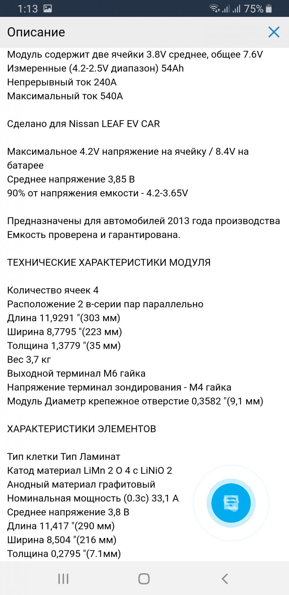

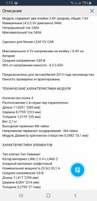

В нашей стране нет растаможки на электро транспорт так что мне мот по себестоимости 2т,зел с доставкой без батареи. А её можно брать на разборе ниссан лифов , шевреле вольт , ренаулт зое и тд... или идеально из нмц LG 60a но дорого

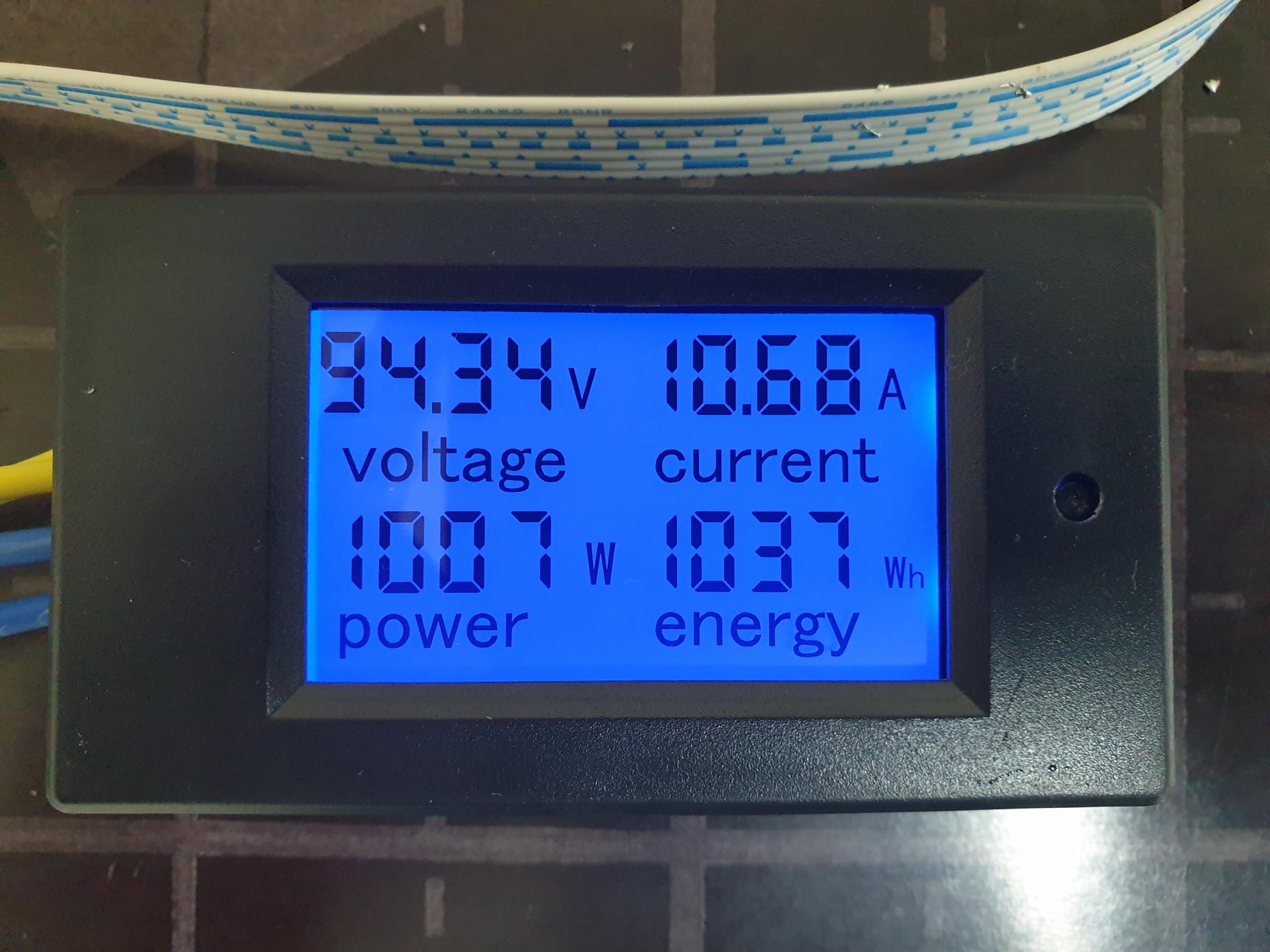

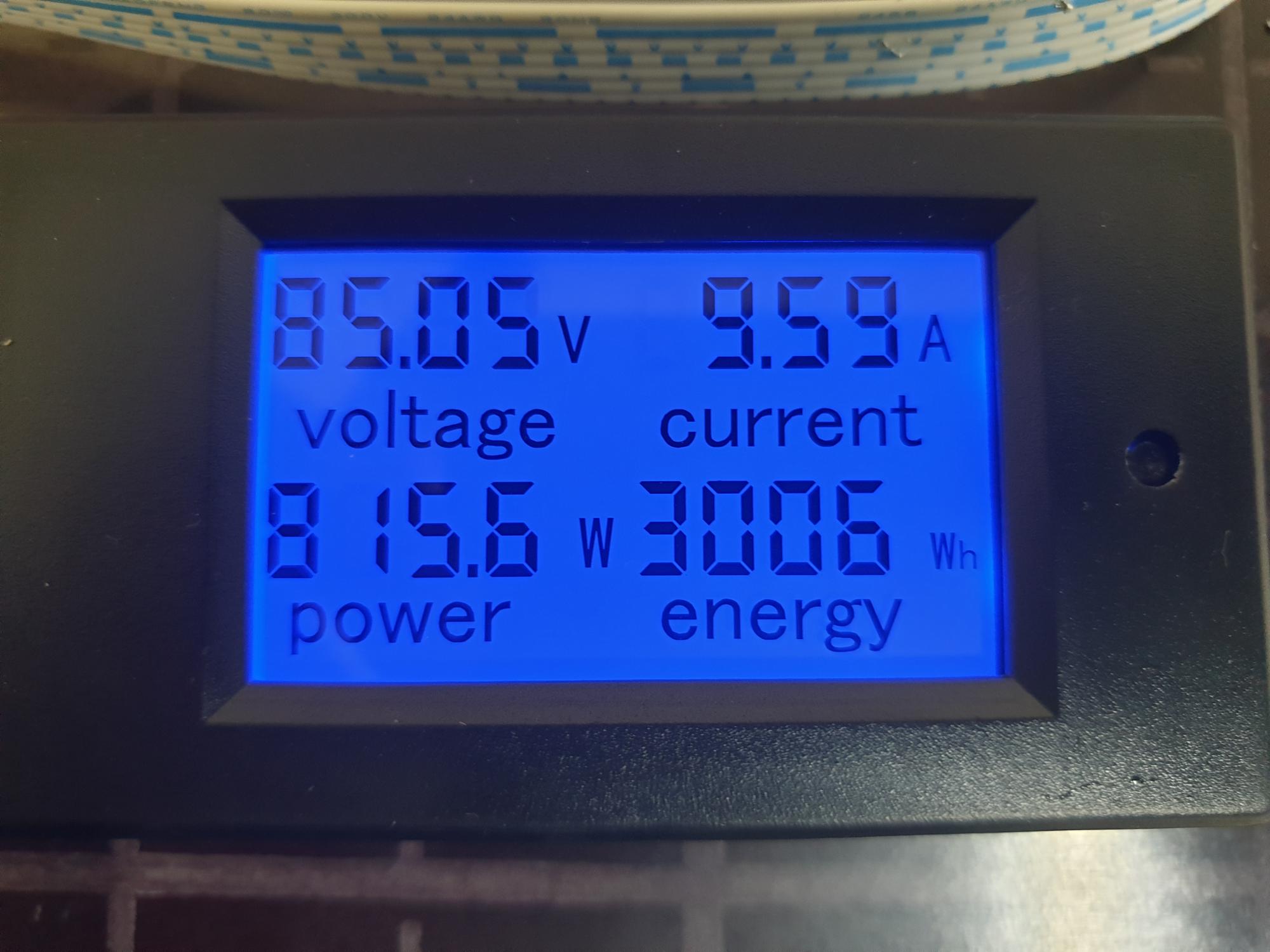

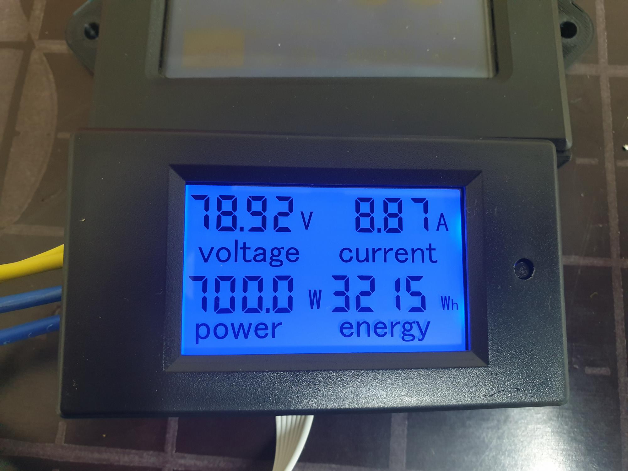

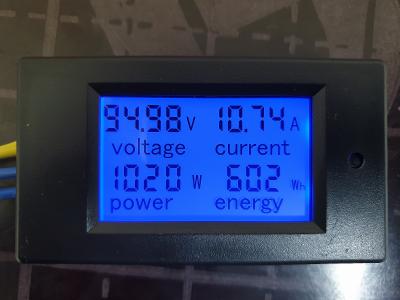

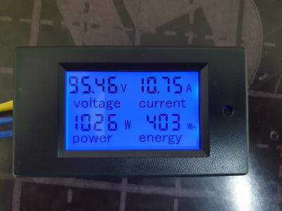

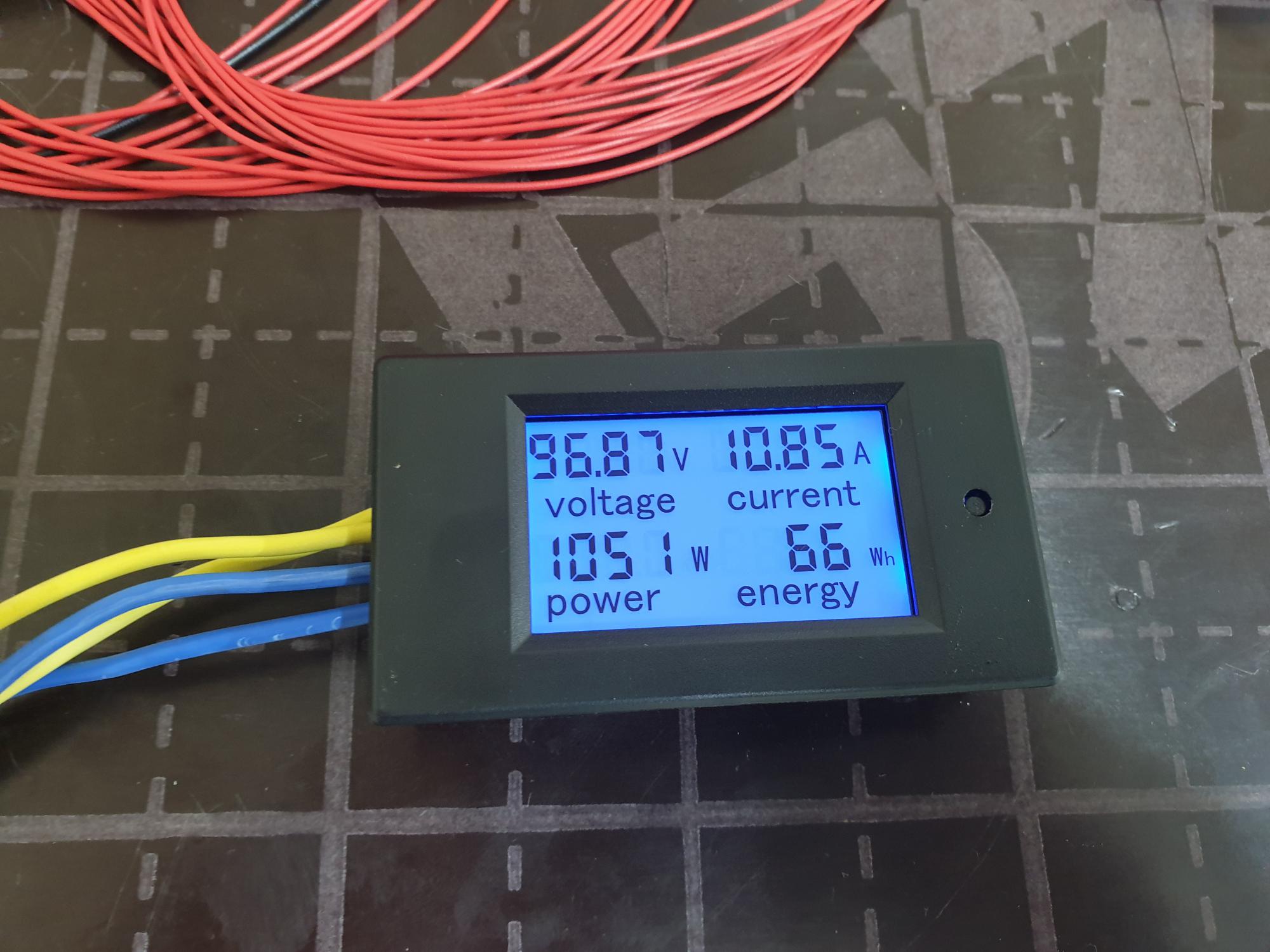

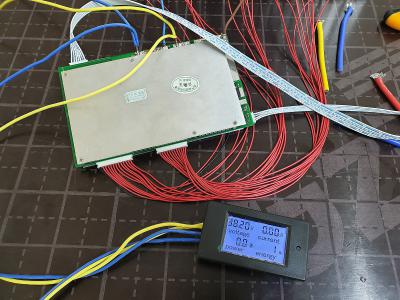

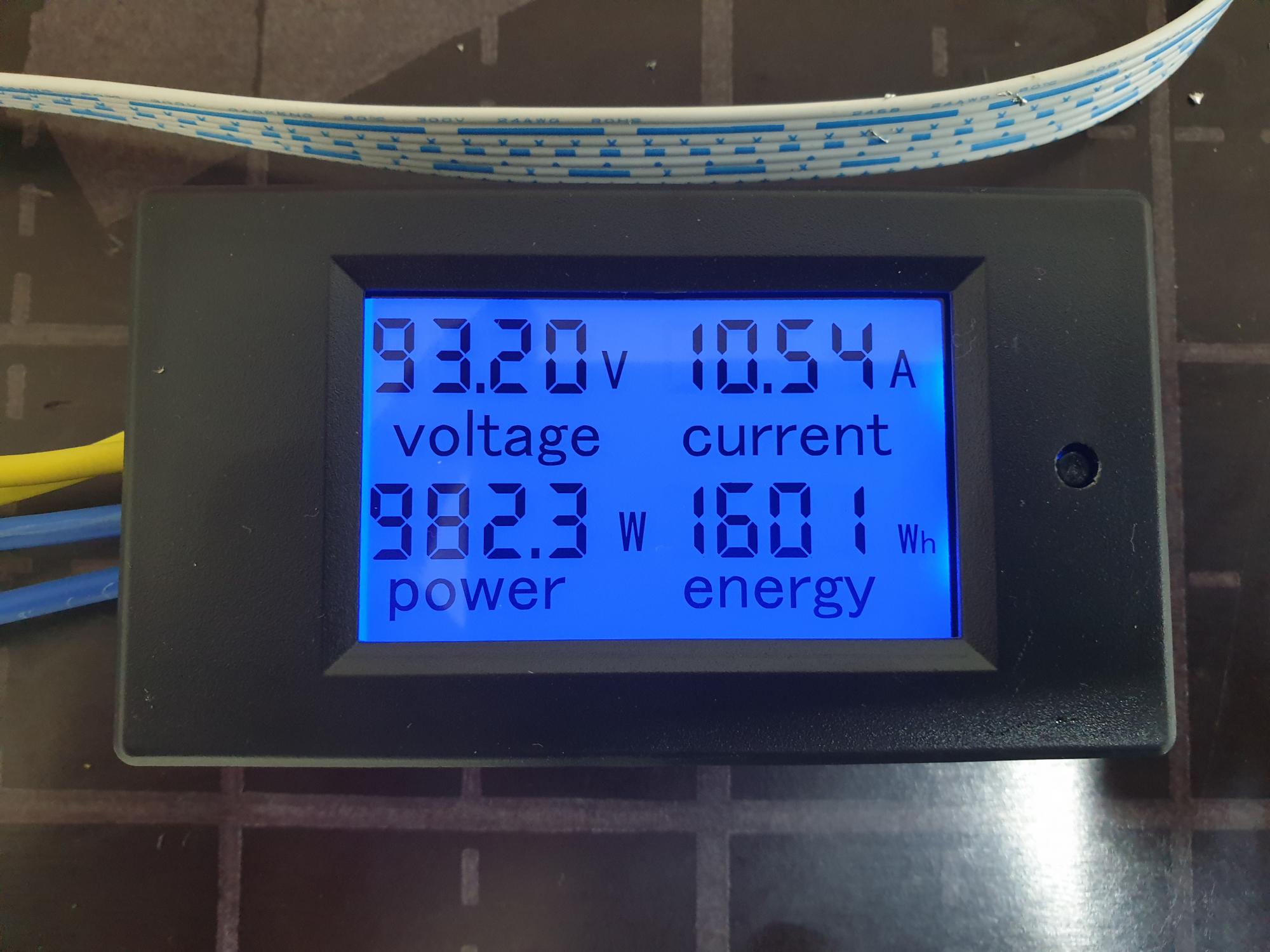

Подскажите пожалуйста , батарея не заряжается до 100.8в  на 100% , поставил напряжение зарядника на 101в пробовал и маленьким током 2 и 3 и 5 ампер. Зарядка через 10мин автоматически отключается по достижению батареей напряжения установленном на заряднике 101в. Через некоторое время смотрю и батарея опять 97-98в на 97% не заряжается до 100%
Может напряжение поднять до 102в?

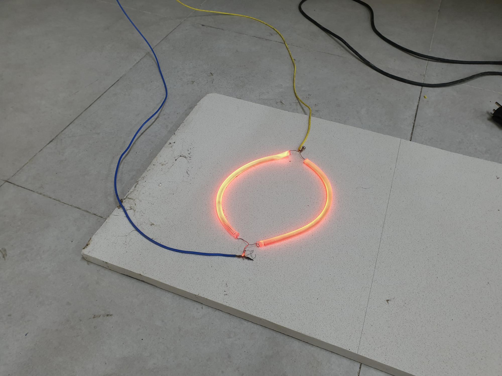

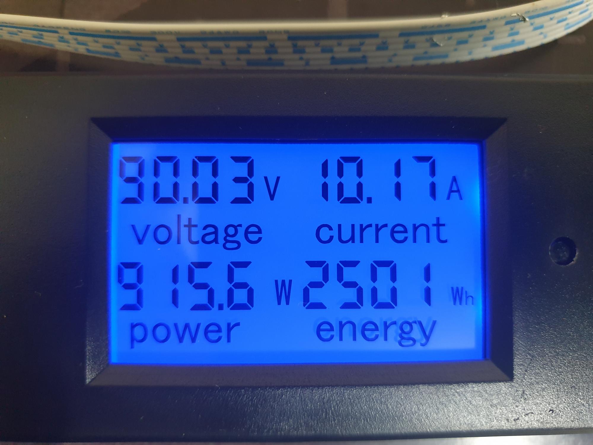

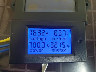

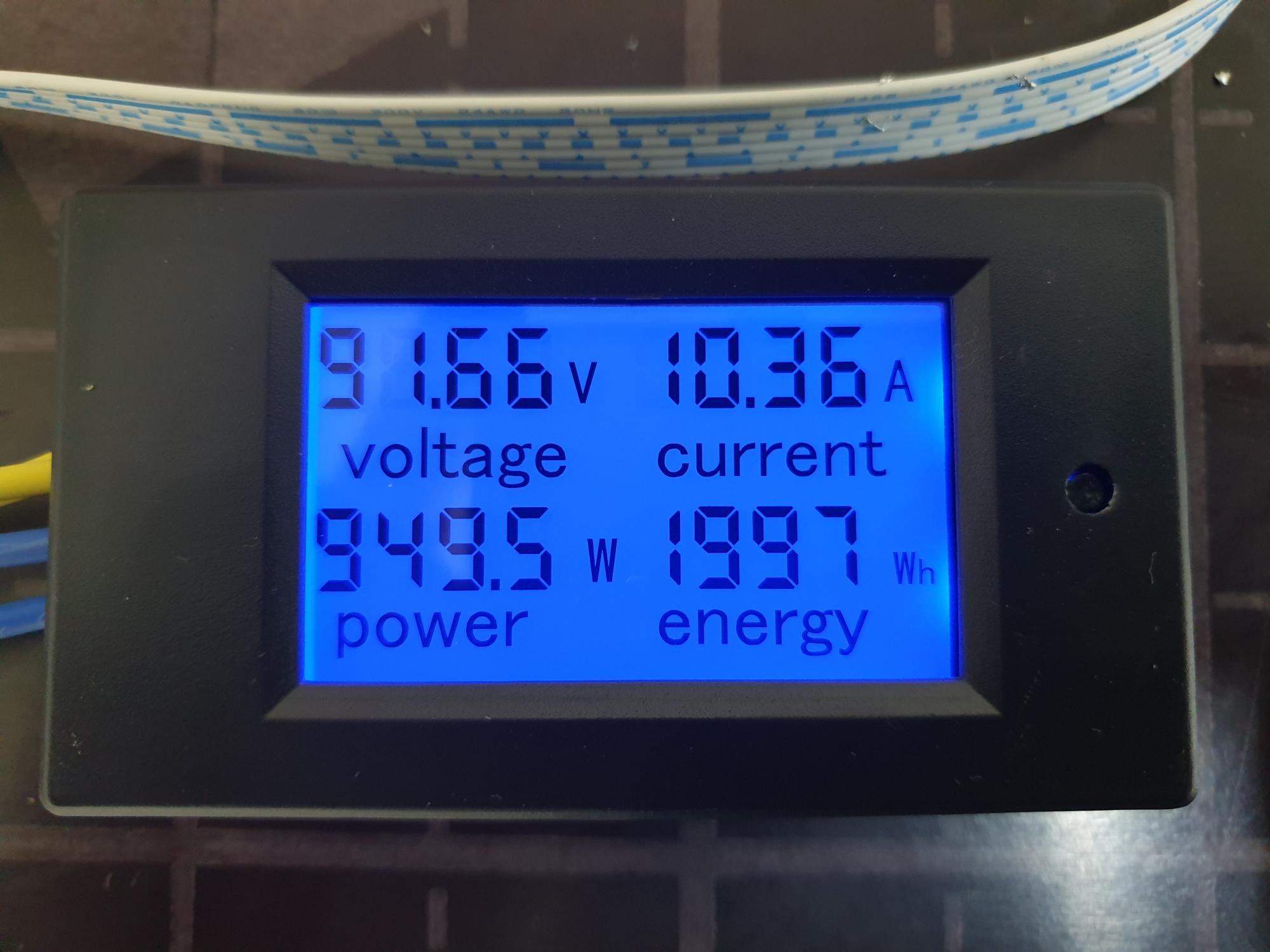

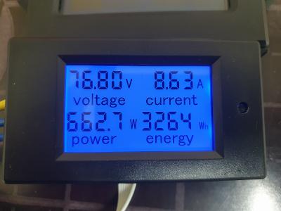

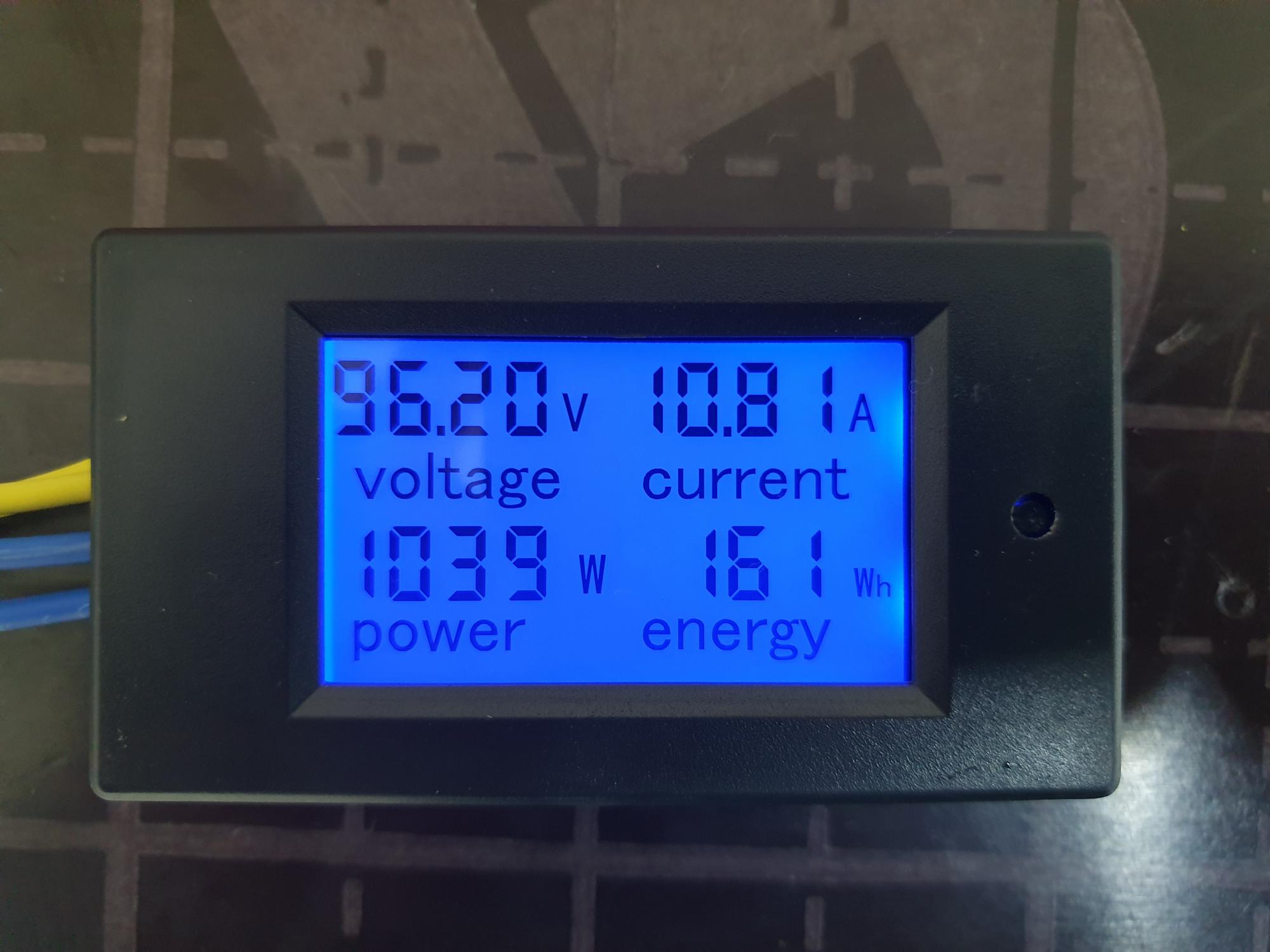

Начал цикл разрядки нагрузкой в 1kw с 97% 97 вольт
Пока батарея дошла до 94в 73%  и выдала 1250w/h
По окончанию выложу фотоотчот

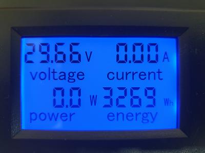

Lwerzo
Ожидал большего ( хотябы 4.5 kw/h но в итоге получилось 3250w со всех ячеек , были бы новые то 6kw/h .
Получается оставшаяся ёмкость SoC 55% примерно .

В любом случае это будет получше свинца.

[user]Lwerzo[/user], Вот это да,у меня минус 15 % емкости аккума за 4 года использования и я на следующий год его поменяю,а тут 45% выходит.

Они были куплены такими задешево, это износ от новых.

Ну да печально но для первой батареи за копейки которая досталась дешевле свинца в три раза ) до поры до времени сойдёт пока не соберу лучше ампер на 180 ) .. так что пока пусть будет познакомлюсь получьше с мотом, батарею заменить всегда успею ... мне реально работа дом макс 10-15 км хватит на первое время хотя думаю на 3kw/h  проеду около 50 ти . Мож к следушему году выпустят батареи большей ёмкости и вобще в такое пространство может 500 A/h может получится вставить , и в таком случае LG 60 тки подешевеют...  а вдруг вобше надоест ... так что на первое время хватит...

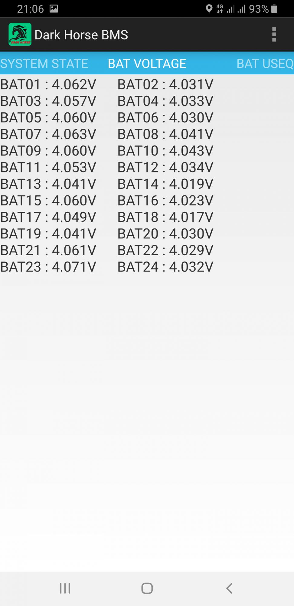

Lwerzo
Да ты оказался прав BMS отключила сеть из за одной батареи (сектора) которая просела ниже 3в хотя 24 сектора были более 76.7в ...  а должна ьыла отключить при 72в тах ..

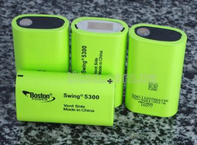

Еще интересует, на что больше опираться.
Нашел на алибаба 500 батареек Boston Swing 5300 mAh 3.7V батарейка по 156 RUB
Но есть пару вопросов, там сила розряда 13А, а обычные батарейки 18650 20А и выше.
На что это значение влияет? Розгон мотоцыкла будет хуже? Или пробег на одном заряде?
А еще интерестно такое значение как Ω Ом в батарейках, я видил есть и 0.5 мОм, и видел 0.10 мОм. Вот интересно а это сопротивление влиять на розгон или пробег, нагрев, или ято то еще?? thumb=./images/4/14hggtr_thumb.jpeg]./images/4/14hggtr.jpeg[/img2]

Цитата: AndreiBaron от 17 Нояб. 2019 в 04:21а обычные батарейки 18650 20А и выше.
Врут, больше 10 А с них брать = экстрим

Чем сопротивление меньше тем батарея лучше состояние , когда батарея стареет сопротивление растёт.
На счот этих бостон это будет фуфло я протестировал около 120 видов 18650 ток и всего 7 штук попались ёмкостью больше 2600ма.
3 штуки даже были 3400-3600ma. Но они были японскими а не китай.
Основной разбос был от 1700-2200ma не смотря на разные заоблачные надписи

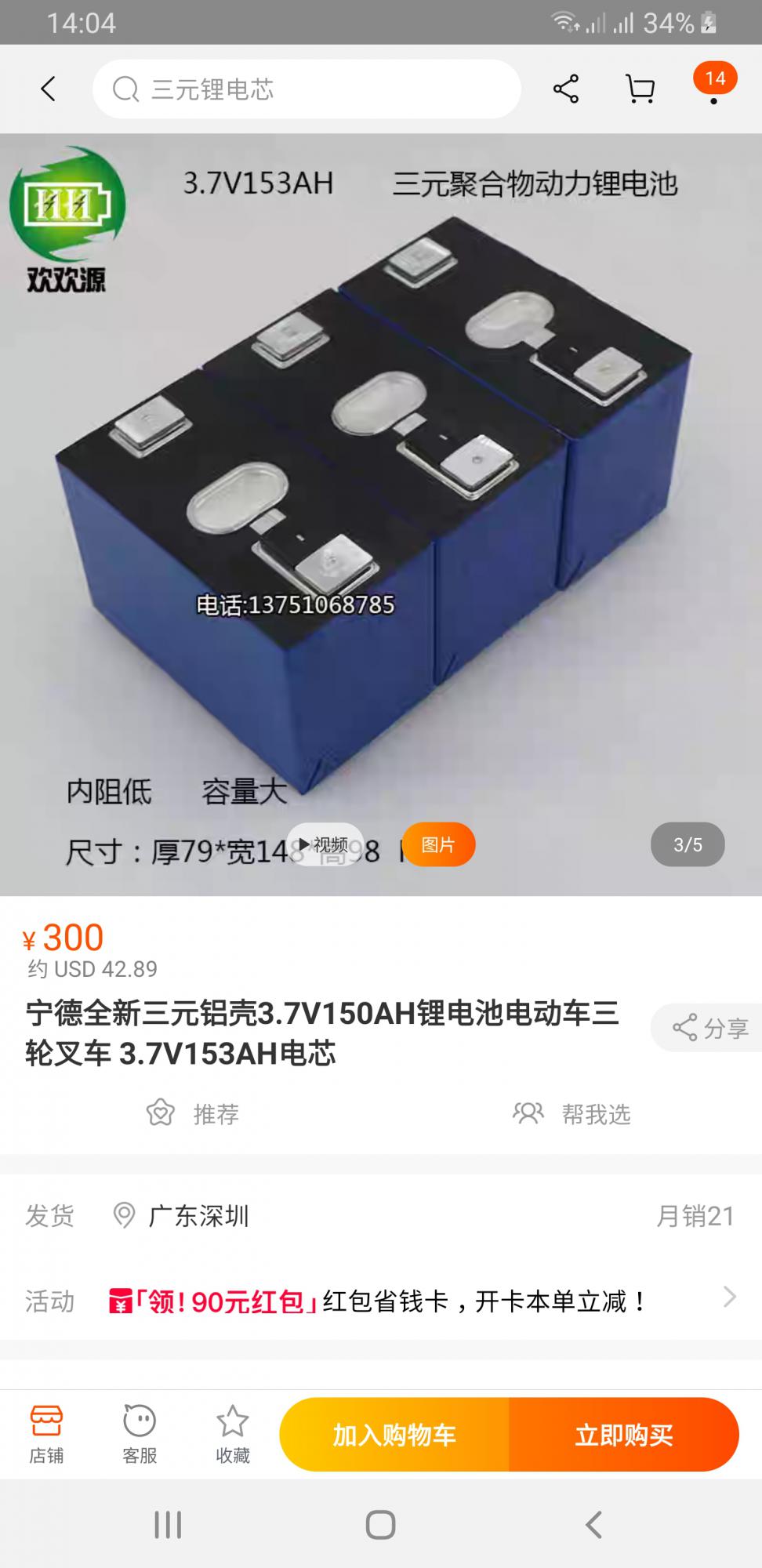

Если собираешся покупать новые то бери NMC 150A рные на таобао штука по 42$  сколько секторов надо столько и бери , я протестировал одну такую результат впечатлил .
У них токоотдача 5с представь ... 750A  и вес этой батареи 2.6кг
20 штук всего 52кг  и у тебя бвтарея 72в 150а
Для 72V 20 штук. 20S
