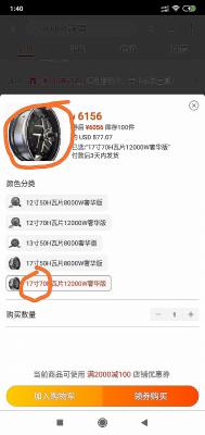

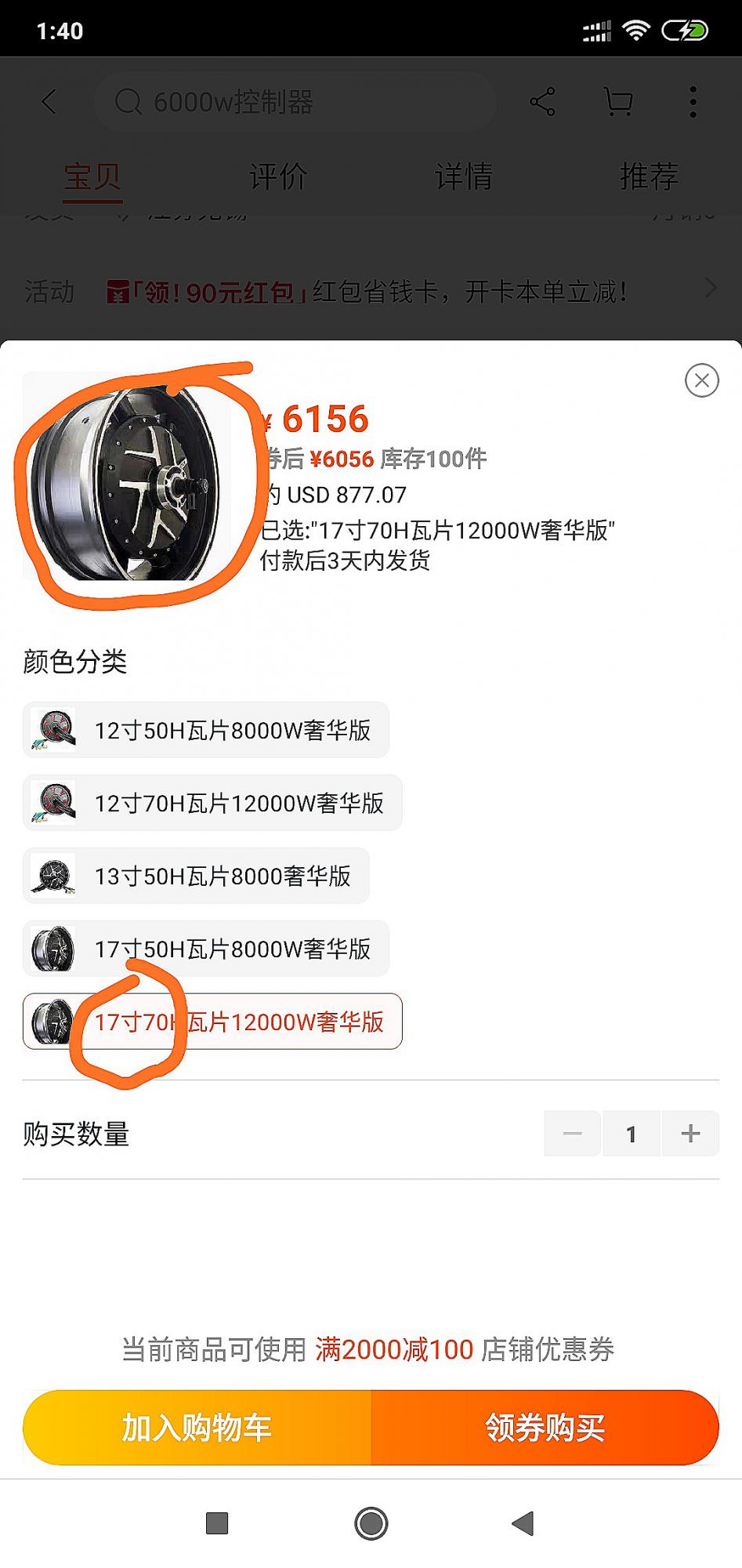

Нет у них версии 20квт номинала! Это маркетинг! С потолка цифра взята!
Aleksandr007
У YMM есть мотор магниты 70H 12000W номинальной мощности (6156юаней стоит)и вроде есть 15000W номинальной мощности (7000юаней). QS тоже есть мотор 70H V4 12000W номинальная мощность цена (830$ ). QS V3 80H 14квт с жидким охлаждением стоит очень дорого т. к производство не серийное. Указанная версия 20000W у продавца мотоцикла это либо 50H 8000 номинала (20000W пиковая мощность), либо 70H 12000 номинала и вообще 20000W думаю просто так цифра написана.
Aleksandr007
#385
Указанная у продавца 20квт версия имеет магниты 70H. Мотор YMM с номинальной мощностью 12квт. Скорость 150km/ч

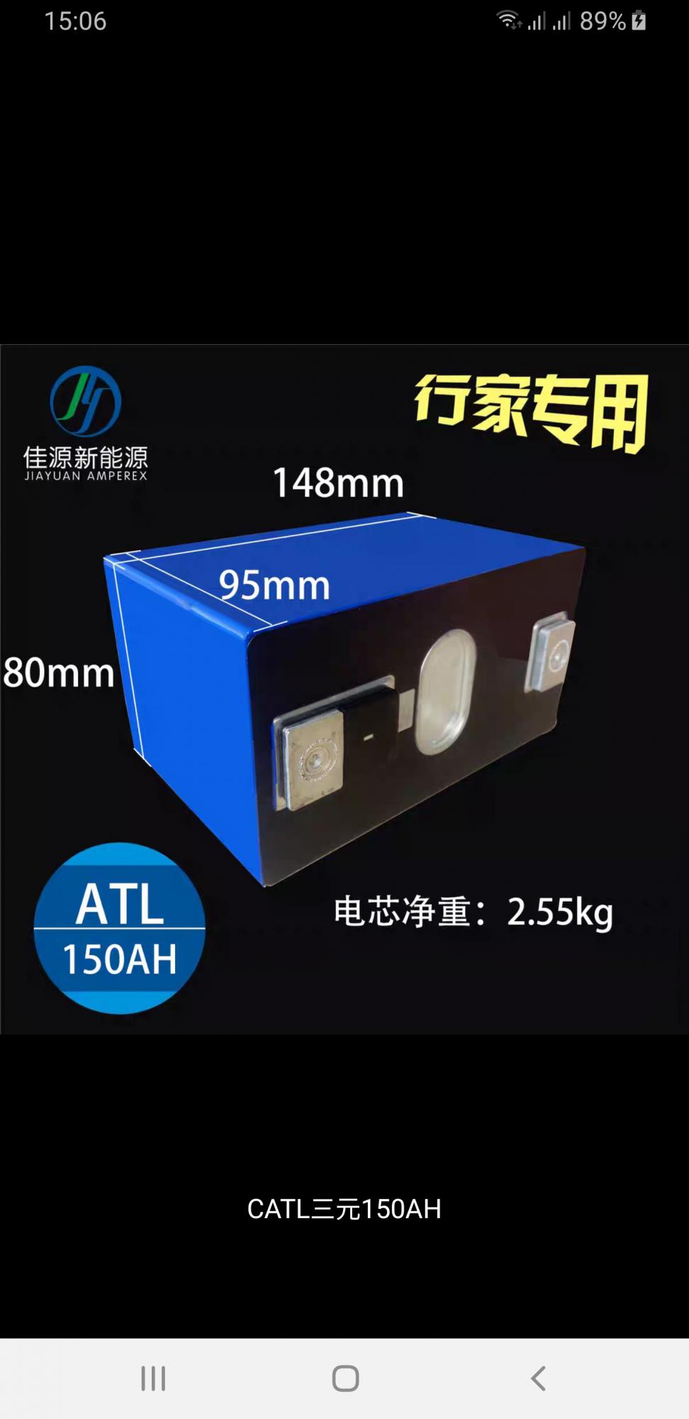

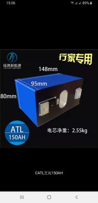

kazaam
Цитата: Lwerzo от 17 Нояб. 2019 в 14:08
Даже по 32.60$ нашол и за 38 есть 180АH
Так что в итоге? никто не заказывал такие батарейки ? остановился окончательно на них,
