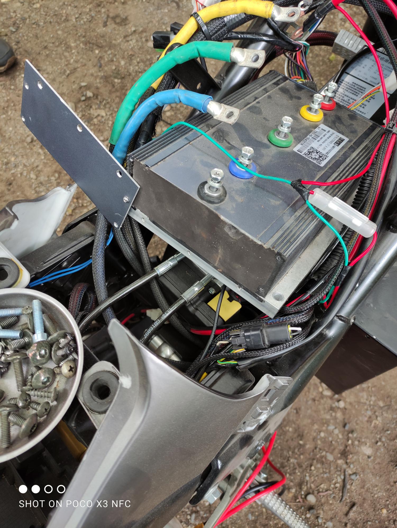

Парни привет ! Пригнали на ремонт вот этот экземпляр . Куплен осенью 2020 , соответственно проехать успел совсем не много .  Контроллер такой вижу первый раз  LZ72V430  .С продавцом  связи нет .  Батарея на 21s . При резком откручивании ручки газа начинает ехать и выбивает . При медленном разгоне можно разогнаться до 80 - 90 км в час .

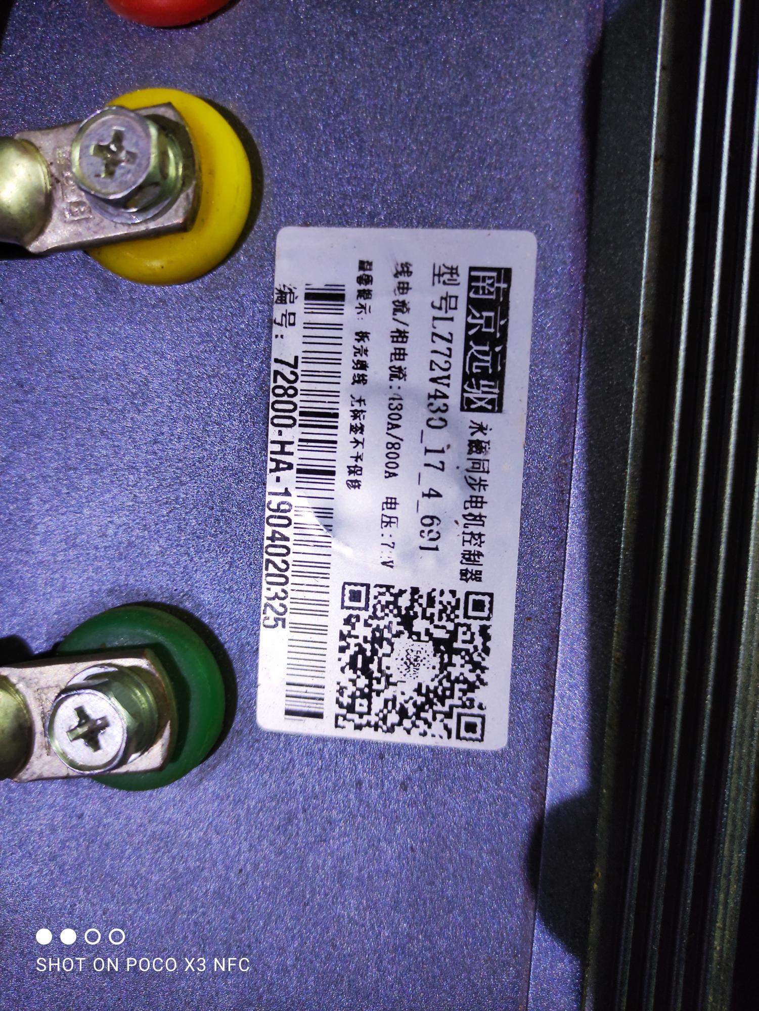

Приветствую ! Через qr код нашел производителей контроллера в Китае , написал им в ви чат , молчат как рыбы . Контроллер  полностью внутри залит герметиком . Как провести ему обучение тоже не понятно . С датчиками , батареей все ок . Выключает нагрузку именно контроллер . Пищит 17 раз . Это и есть код ошибки , но вопрос какой .

Да,в обход реле . Питание контроллера не пропадает .Тестировал на стоящем . Резко открываешь ручку газа  ,рывок и 17 писков с контроллера , 5секунд  и можно снова пробовать тестировать . Хуже всего то , что китайцы вообще не отвечают . :bn:

[user]molochnik[/user], ты бы всю наклейку сфоткал, может кто-то и найдет инфу, кому интересно. Так же можно поискать жгут для программирования в проводке, тоже нужно заснять непонятные неиспользованные разьемы, если они есть.
Ведающие люди сразу подметят

Разъём для программирования должен быть четырёх пиновый, чаще всего закрыт пустой ответкой залитой соплеклеем.

Подключался я к своему через софтину, ничего не прояснилось.
Acupant
Компаунд с моего снялся очень легко.
molochnik
Сделал фото бирки контроллера.

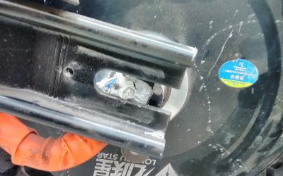

Авария!
Вчера, при настройке и испытаниях на свободное вращение, отломилась цапфа вала
Где нахоботить новый, не точа его?

Цитата: Aquinax от 31 Июль 2021 в 11:43отломилась цапфа вала
Он уже не плох даже, он уже никак, новый надо

Применил ультранастройки и не убрал удары из-за срыва синхронизации. В полете то ничего такого произойти не должно, но раз на раз...
Контроллер APT 96600, мощь, сила, опасно
Разбираю этот сраный YMM, вкусно пахнет лаком. Интернет не знает о такой запасной детали, как эта ось(вал), так что сделаю лучше.

Не переворачивайте. Я виду что пост уже поправлен, но изначально написано было так как будто цапфу ищите. Из чего я сделал логичный вывод что собрались приварить, но приварить вроде и старую можно!
