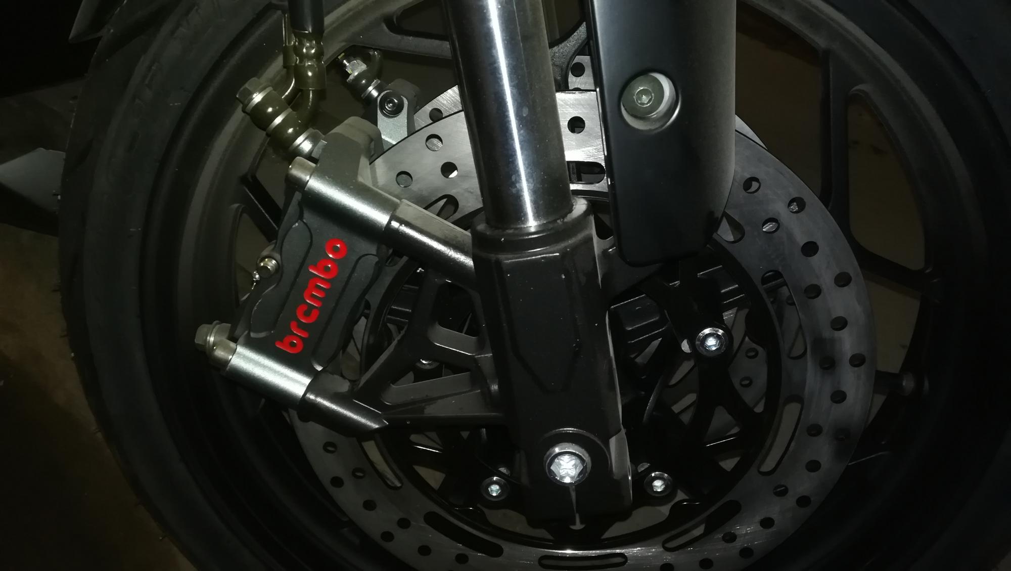

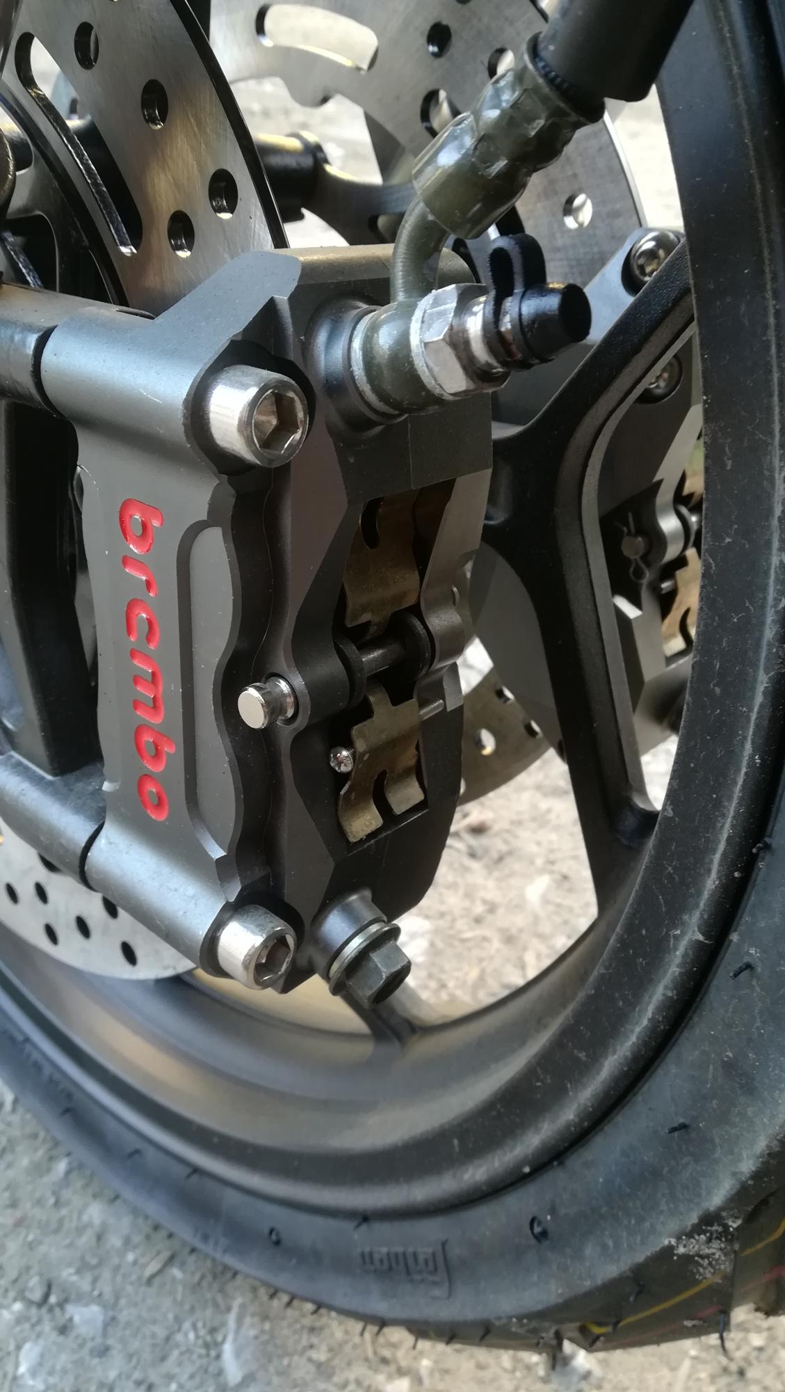

А что рассказывать? Спереди два диска 300мм с радиальными 4х поршневыми суппортами, а ля брембо. По мне реализация без тройника с одним стравливающим болтом штуцером не очень. Сзади плавающий двухпоршневой на каких то костылях с шайбами

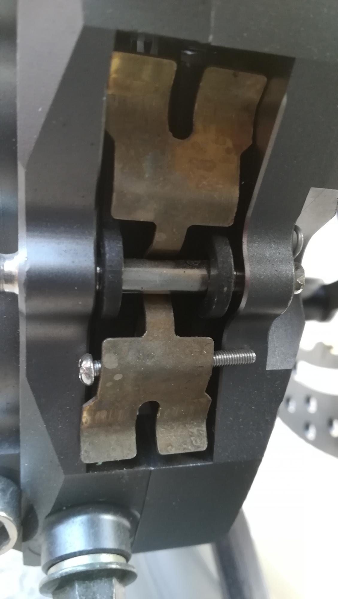

Обратил внимание на один"апгрейд" что за винтик на подпорной пластине колодок?

[user]mejnkun[/user], я его таким распаковал, до сих пор гадаю, что это: баг или фича. Естественно убрал этот срам, пластины достаточно пружинят
