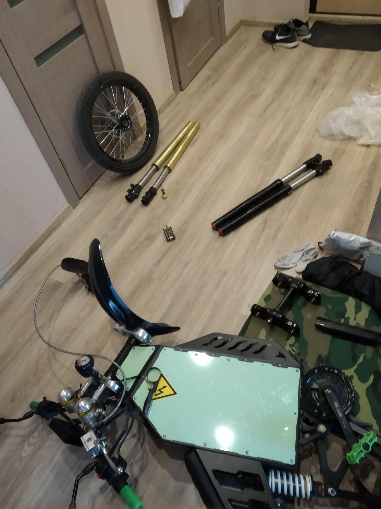

Вилка отъездилась.... Хорошо, что не я вместе с ней  O_O
Проект Vortex
QS205 v3 4T, 72v60Ah, Vector-M
VitaliyS
 ...подробности что и как можно?

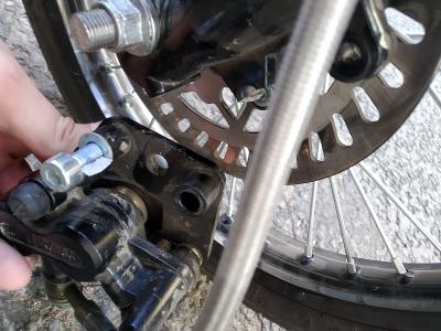

Neuronix
Потерялся тормоз перед светофором, хорошо что на небольшой скорости - дотормозил ногами  :-D
Сначала думал, что что то с тормозухой, но когда глянул на суппорт стало все ясно.
Вообщем, Китай. Два тормоза - маст хэв.

Neuronix
Настроил рекуперацию на максимальный уровень и включил жесткий режим - тормозит просто адски, а жесткий режим дает плавность от положения ручки газа. Вообщем, пока вилка едет можно ездить  :mus:
Проект Vortex
DragonTM
Цитата: Neuronix от 13 Май 2019 в 12:52пока вилка едет
может лучше взять бу пока что самую убитую, но с тормозом?
Neuronix
Тут нюансы - любая не подойдет, иначе придется менять суппорт, диск, ступицу. Я искал похожую на мою, толком ничего не нашел - только в одном месте под заказ через 5-6 дней. Даже к сварщикам ездил, но там силумин. Приварить можно, но шов будет как губка пористым и ну его нафиг. А на максимальном уровне рекуперации ездить можно - тормозит как стоп-кран, бросать резко газ вот вообще нельзя. Так что подожду недельку.

DragonTM
[user]Neuronix[/user], вот в СПб, не тот ли размер?
https://vk.com/wall-73408028_32702
Думаю без траверсы продадут значительно дешевле.
Рекуперация - самый НЕнадежный из тормозов.
Neuronix
А похоже! Крепление суппорта такое, как надо. Уточню про диаметр оси, 15мм редко попадается, обычно 12мм

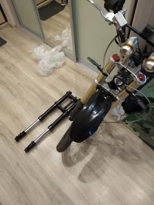

Neuronix
Починил тормоза. С новой вилкой беда - текут сальники, ну и в целом, надо бы ТО сделать вместе с заменой масла. Уперся, что не открутить болты  :-\ Надо какие то мощные тиски и трубу, пока поставил так...

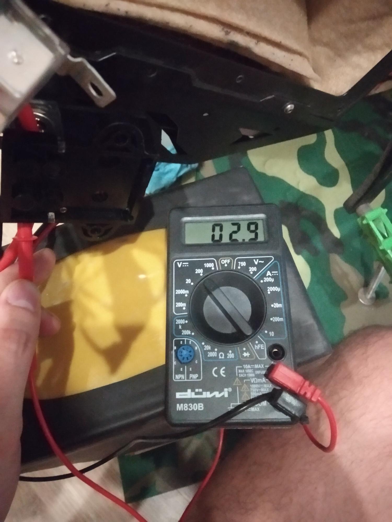

Neuronix
Поломался. Благо до дома оставалось с километр. Вскрытие показало хрень  :sorry:
Батарея внешне целая, нигде не вспучило. Походу БМС каюк.
Проект Vortex
DragonTM
[user]Neuronix[/user], А какая бмс стоит? Хвосты есть чтобы все ячейки проверить отдельно?
Neuronix
Батарейку я не собирал, поэтому мне про нее особо нечего рассказать... В понедельник отправлю на ремонт изготовителю
