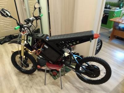

Кто б сказал, что 3х витковой крошке надо 400А фазного... Мой контроллер может только половину от этого числа, колесо никуда не поедет.
Итого - сегодня вместо радостного получения и примеривания крошки, придется отправлять ее обратно и менять на 4х витковую вместе с переспицевкой. Такие вот дела...
Впрочем, хуже было бы если бы я получил мотор, напаял свои коннектроры к фазным и понял что оно не едет - тогда бы пришлось покупать целый мотор. Можно сказать, обошелся малой кровью.

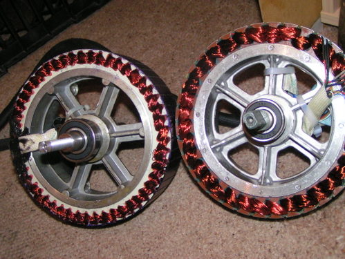

Там где брали эту "крошку" случаем не спросили каков Кv у неё,сколько оборотов на вольт,а то  что только не называют 3-х витковой крошкой или 4 -х витковой?
А они и версий бывают разных,те что 3 витковые у 2 версии становятся 4 витковыми у 3 версии по  Кv.
Так что только обороты на вольт надо смотреть,да и 3 витковые иногда вдруг становятся 2 витковыми е сли посмотреть их Кv,например с оборотами 1200 в минуту.

kV там что то в районе 16, она реально скоростная.

Это 2 витковая ( по старому стилю,2 версия)для маленького колесика.Берите 4Т 3 версии,там 12 кв.
Для сравнения 2 и 3 версии Кваншуня:

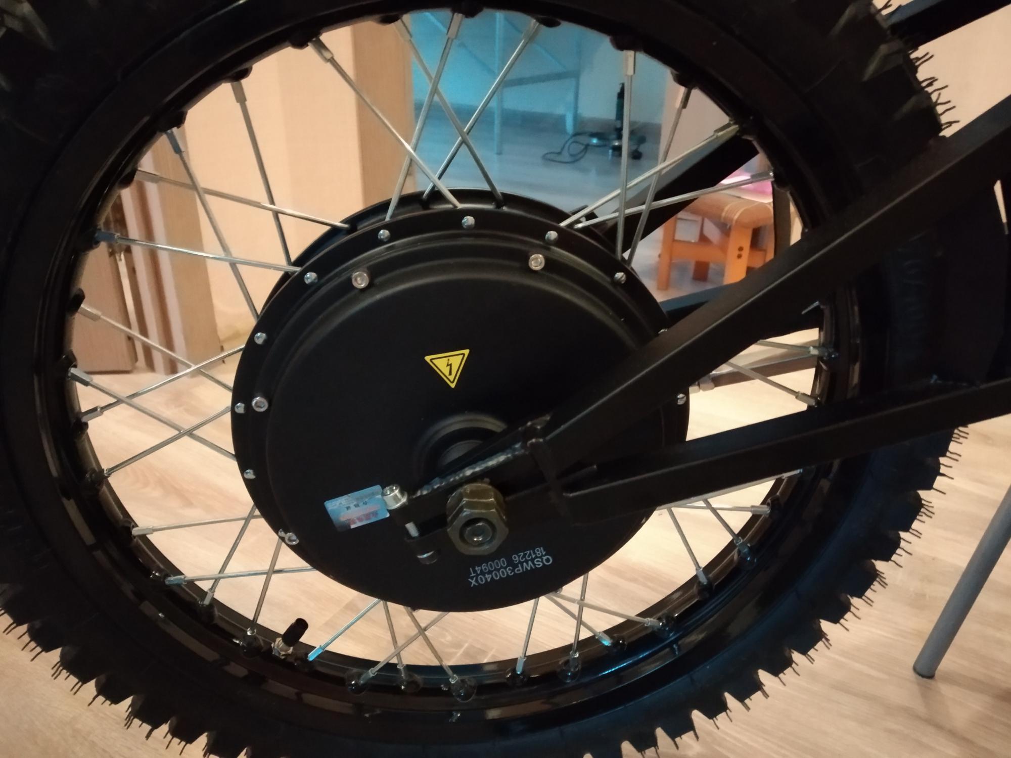

Итак, мотор получен, резина забортировать, в раму установлено.
Все супер выглядит. Один минус - контроллер на этапе настройки фаз сказал "бум" и приказал долго жить  :sorry:

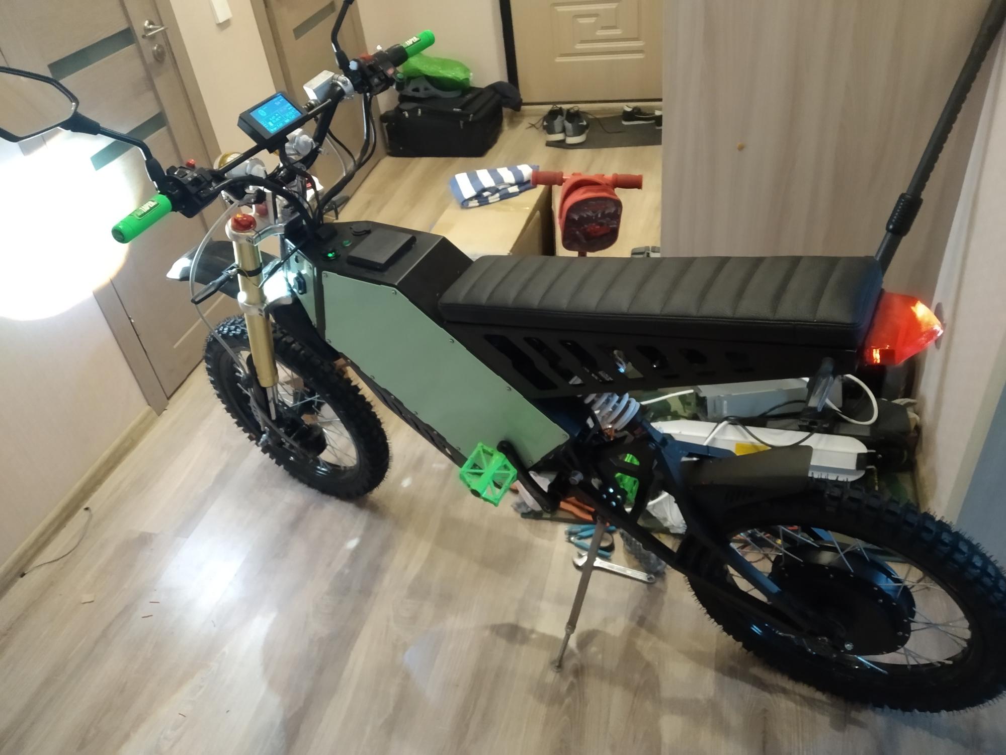

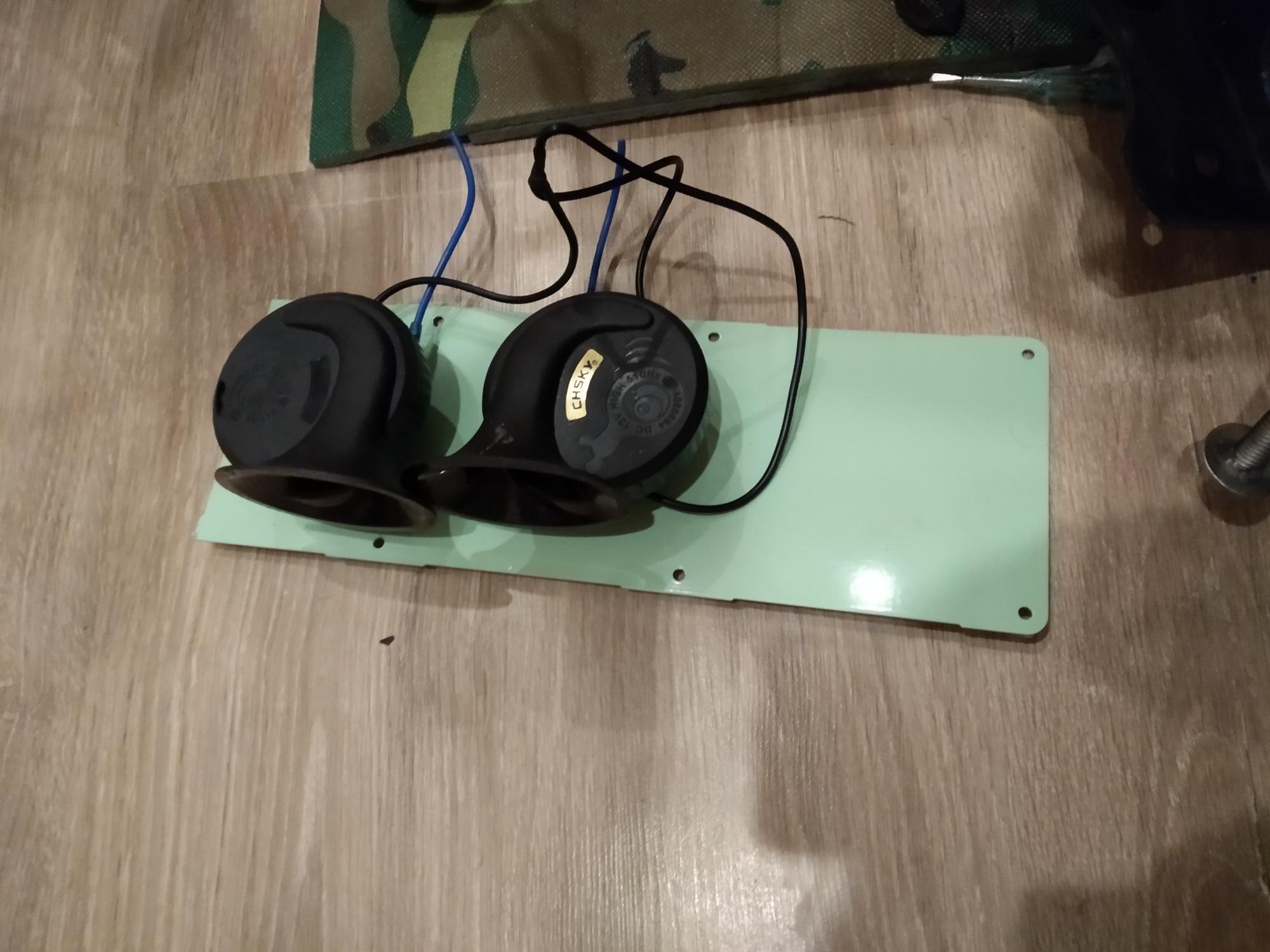

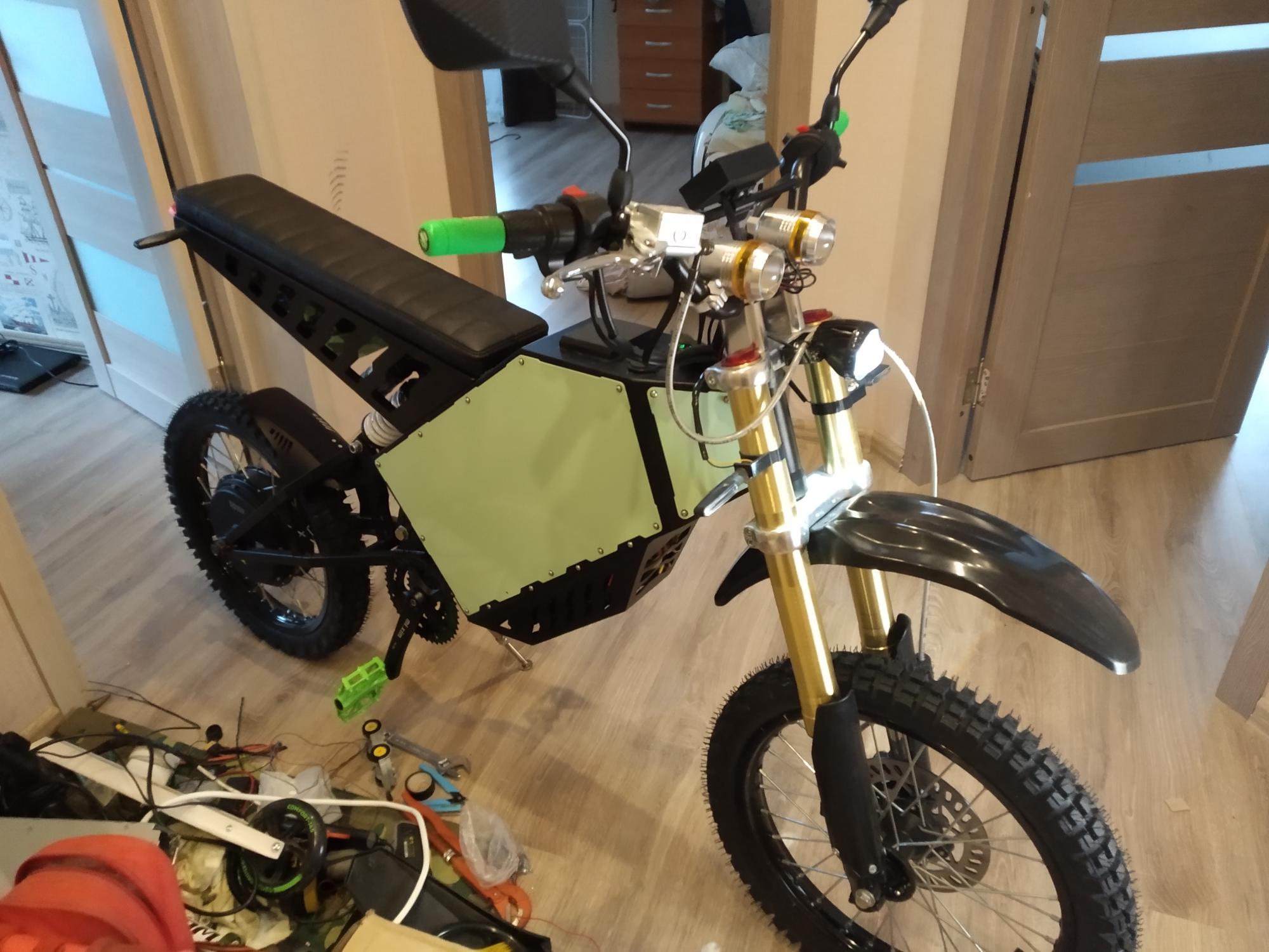

Прикрутил дуделки. Лучшего места, чем под седлом, увы не нашлось. Зато снаружи их вообще не видно, но звук идёт отлично через отверстия по бокам. Колхозить на морде их мне претит чувство прекрасного  :-) Дуют так, что дисишки проседает...
Ещё поставил шатуны с педалями , пока без цепи, буду использовать как подножки, ибо педалить это будет не гуманно  :-D

Цитата: Neuronix от 15 Март 2019 в 13:50Ещё поставил шатуны с педалями , пока без цепи, буду использовать как подножки
ИМХО , лишнее это. Аппарат уже и близко не велосипед 🚲, да и без фиксации  педалей, будет очень не удобно. Пеги надо ставить. ;-)
Миникрошка 4 витка
Neuronix
Не пропадать же добру  :-D А так я хз как подножки прикрепить и вообще даже - куда...

Цитата: Neuronix от 15 Март 2019 в 15:04А так я хз как подножки прикрепить и вообще даже - куда..
Любым способом(доступным) зафиксировать ось каретки от проворота и шатуны установить одинаково(в одной плоскости) в удобное положение.Звезду , убрать.  И всё!  :kidding:

Цитата: newsky526 от 15 Март 2019 в 15:20зафиксировать ось каретки
Учитывая что каретка на маятнике, то лучше придумать как к коробу закрепить хорошо пластины, а на них приладить подножки.
Вот не хочется колхозить в шахид-мопед это все. А красивый вариант возможен только с хорошим токарем. Пока поезжу с педальками и посмотрю как будет, если совсем не айс, то тогда буду морщить извилины на предмет подножек.

Цитата: Neuronix от 16 Март 2019 в 13:39с педальками и посмотрю как будет
если все есть в наличии, то обязательно надо пробовать, заодно по месту станет понятнее куда потом удобнее подножки установить.
Я вот до сих пор не определился, возможно буду пробовать под спортивный вариант (колени к ушам) вообще в ось маятника лепить.

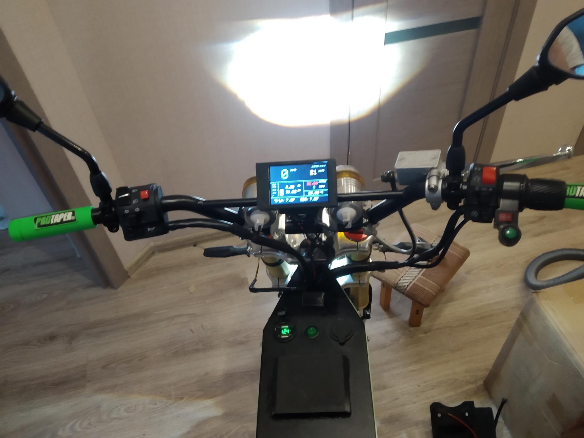

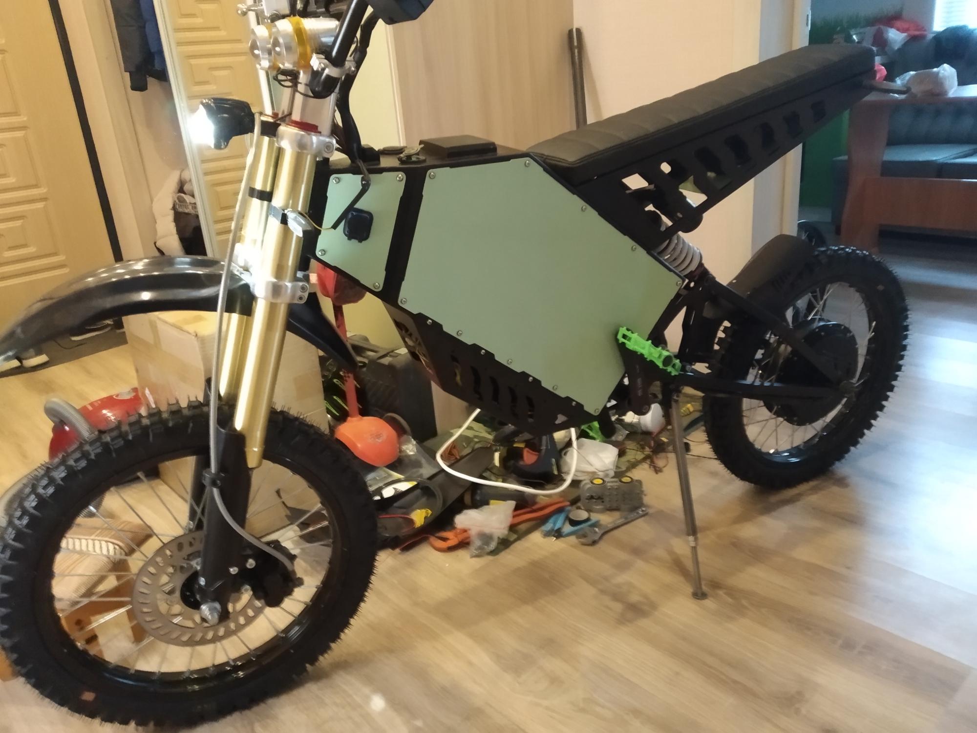

#70
Finally!  B-)
Контроллер добрался до меня. Настроил за вечерок неспеша и с перекурами. Все работает отлично, холостой ход в районе 75 кмч от 73В. Залил все отверстия в корпус термоклеем, одел защиту на контроллер. Вообщем, к тестдрайву готов!  Жду летную погоду только :-D
