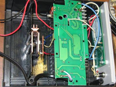

Переделка Вымпела-15 для питания моргалок.
Это ЗУ содержит обратноходовой преобразователь и собственную моргалку-качели, реализованную путём добавления гистерезиса к ОС на TL431 и оптопаре. Отключение гистерезиса можно произвести, выпаяв 2 резистора 180 кОм. Тогда штатный подстроечный резистор остаётся включенным параллельно одной из частей верхнего плеча ОС по напряжению, и с его помощью можно регулировать напряжение холостого хода, в т.ч. получить 16.3В и выше.
Чтобы меньше стрекотало, нужно установить конденсатор 0.047-0.1 мкФ на предусмотренное производителем, но оставленное пустым посадочное место между катодом и управляющим электродом TL431, убрать конденсатор 0.01 мкФ с части верхнего плеча на землю, и добавить резистор холостого хода 180 Ом 2 Вт.
Светодиод оптопары у Вымпела-15 подключен не катодом к катоду TL431, как делается обычно, а анодом к коллектору транзистора. Это сделано разработчиком, чтобы инвертировать сигнал и получить гистерезис. Потому внешнюю ОС можно подключить либо к катоду TL431, активный уровень низкий, либо к аноду оптопары, активный уровень высокий.
Силовую плату можно развернуть внутри корпуса, чтобы удобно разместить плату управления на передней панели. Вспышки штатного светодиода внутри корпуса в такт характерным электрическим звукам при изменениях режима преобразователя выглядят страшно и прикольно.  :ку: ЗУ не склонно к перегреву, что очень радует.
Мой вариант ЗУ в сборе и действии
Обратноход создаёт очень сильные помехи, потому пришлось припаять параллельно кнопке конденсатор 0.01 мкФ. Индикация ёмкости сильно занижена, помехозащищённые алгоритмы заряда-восстановления работают адекватно.
