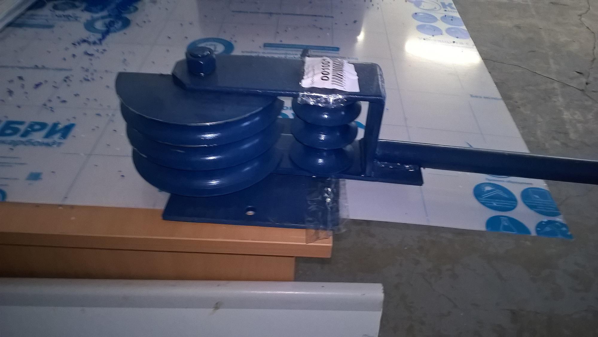

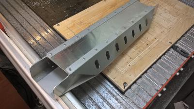

А пока развлекаюсь такими штуками...
И осваиваю главную деталь самоката...
