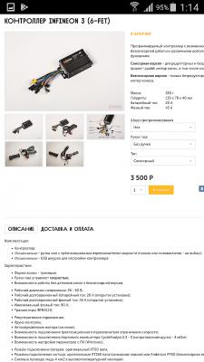

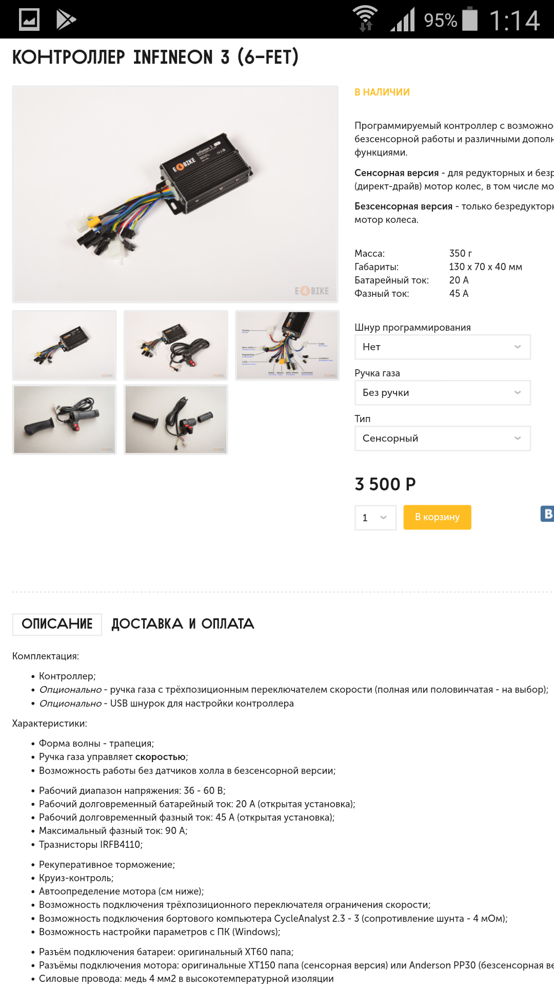

inetchik
[user]Seversk1[/user], колеса не на яндексе покупались поштучно, цена ему в розницу, ну тыщ 8, а оптом - 5тыщ.
3й финик 6фет 4тр.
Добавлено 07 Март 2019 в 01:16
Обманул,  :kidding::
SF8. B1-Р600 с ЛЖФ15S-19.5АЧ.
