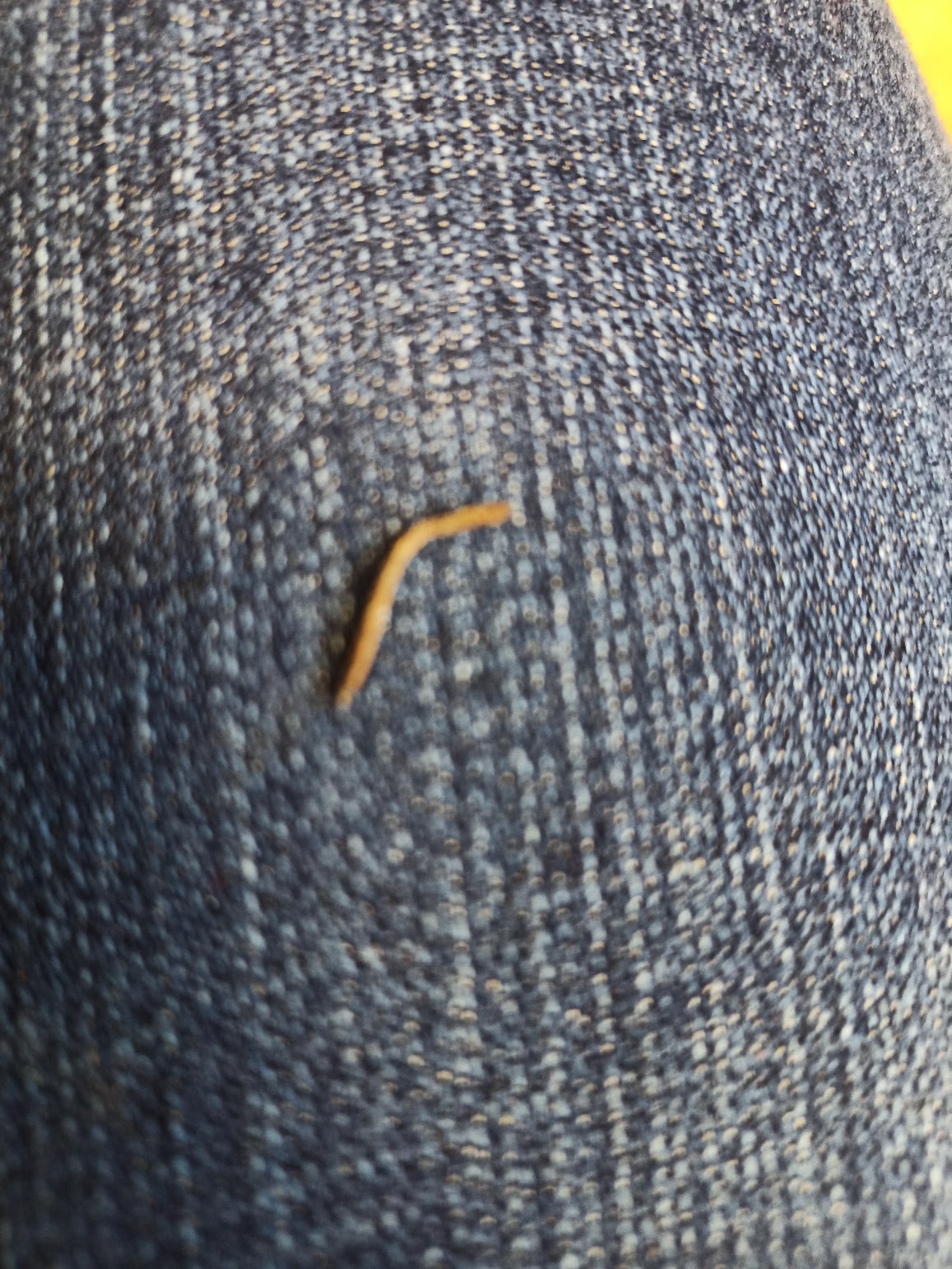

Ща пошел проверять колодки - износа даже на уровне притирочного нет - 10 градусов оборота регулировки неподвижной колодки и уже жестко трет, эт хорошо, значит износ нулевой. Зато нашел "подарок":
вот интересно, пробил он колесо или нет? просадка на 10PSI есть, но она у меня всю зиму есть на 150-200км. Подозреваю что тупо гульбеж давления при нагреве от мк и уличного минуса продавливает. (регулярно бывает что доезжаю до нужного корпуса и кат кукует на улице 30-100 минут).

Цитата: Fartesq от 10 Март 2020 в 11:00И вопрос - у нас камеры ли бескамерки?
Бескамерок не видел, да и по соску можно понять, что там стоит, можно просто колесо спустить, да подергать за вентилек.
Fartesq
Цитата: sergo842 от 10 Март 2020 в 12:49да и по соску можно понять
И правда, чот я крепко тупанул.
Да, камеры, что в общем не особо радует. Посмотрю как травить будет, замечу сильную просадку придется лезть ковыряться.

Цитата: Fartesq от 10 Март 2020 в 14:46Да, камеры, что в общем не особо радует. Посмотрю как травить будет, замечу сильную просадку придется лезть ковыряться.
Да нечего там смотреть, если прокол был, колесо спускается мгновенно, там воздуху литра полтора от силы.
После некоторых события, запасная камера и заплатки всегда в рюкзачке, есно и пара монтажек, меняется за 15-20минут. Вот чего нет, так это насоса, спасали заправки.  С зубастыми покрышками, немного сложнее в ремонте, но и доля вероятности прокола, гораздо ниже.  Замечено, что в основном проколы на задке, передок не разу не трогал, по износу, так же, задок изнашивается в два раза активнее.  Чем лысее колесо, тем шансы на прокол увеличиваются, хватить может обычной металлической стружки, стеклянного боя.
Fartesq
Цитата: sergo842 от 11 Март 2020 в 09:39Да нечего там смотреть, если прокол был, колесо спускается мгновенно, там воздуху литра полтора от силы
Ну для начала там номинальный объем литра два минимум. а учитывая что мы не на 1атм ездим а на 3х - нетрудно посчитать.
Только скорость спуска от фактического объема воздуха не зависит - только от диаметра и места прокола. Чтоб спустило "мгновенно" - это надо не проколоть, а прорезать капитально и покрышку и камеру.
Разбортировать и клеить колесо на улице? Ну хер знает, не вижу ни одной причины так заморачиватся - такси-багажник-дом. Насос, кста, 200р в спортмастере.
Цитата: sergo842 от 11 Март 2020 в 09:39Чем лысее колесо, тем шансы на прокол увеличиваются
Это то ясен фиг - где тоньше там и рвется.
А мне в общем повезло - судя по всему железяка зависла в покрышке и до камеры не дошла - какогото падения давления за сутки и 20 км не заметил.
