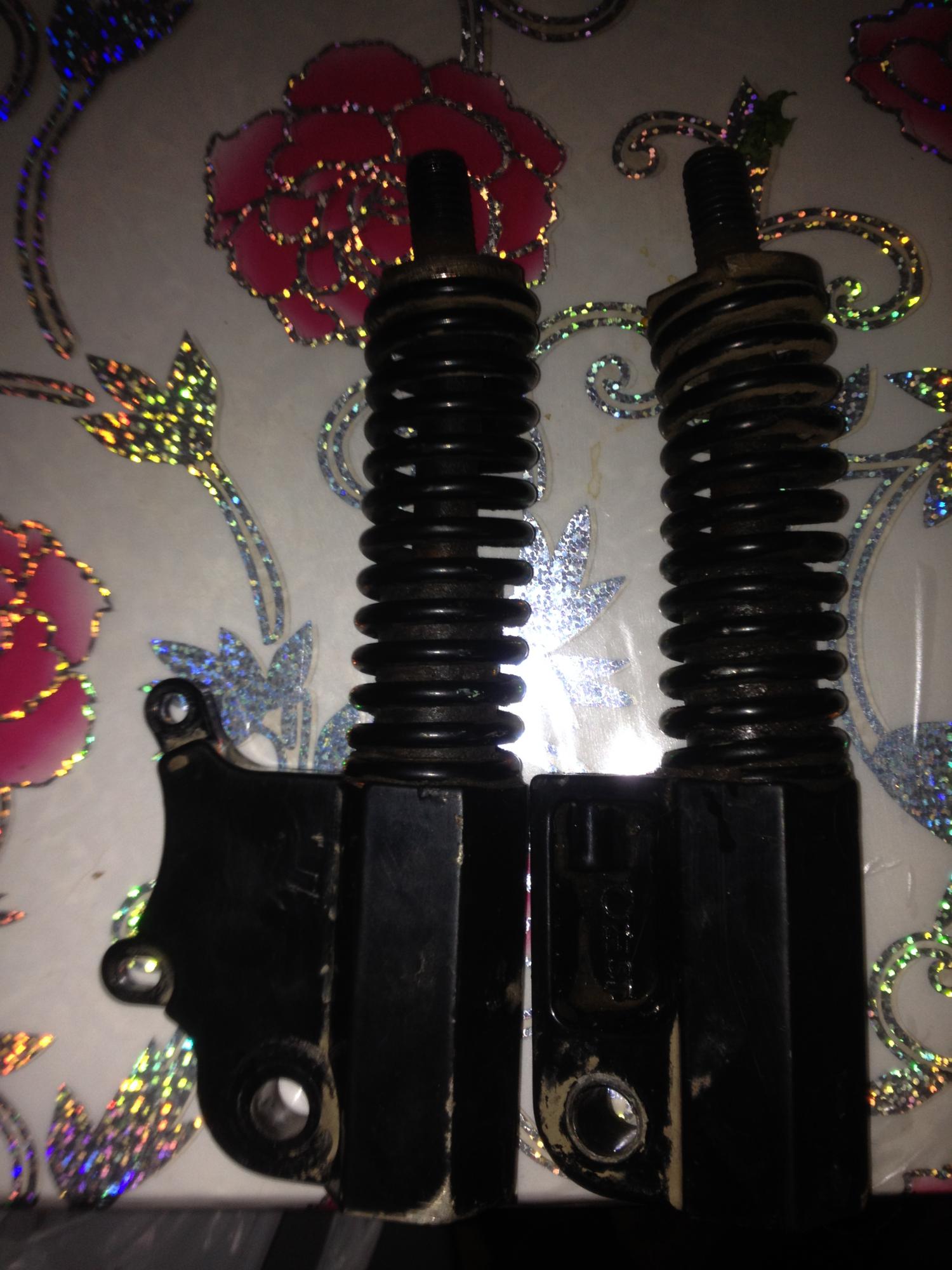

кстати на этом видео видно не смотря на то что паодвеску все ругают,видно как задняя подвеска работает,заметен ход колеса относительно крыла на кочках,явно работа амортов  :-)
Fartesq
Не аммортов а пружин. Ясен фиг ход заметен - пружины сжимаются-разжимаются. Вся соль то в том что это не амморты - так-что на "гребенке" начинается волнообразная раскачка всего самоката - гашения качения то нет. Таких пружин достаточно только для отбоя отдельных неровностей, по этому пункту претензия только одна - звук отбоя передних болтов о стойки траверсы.
HotWolf fatbike UPto 850w 20Ah - 11000+км - (на каждый день). Kugoo V1
Мой опыт владения электротранспортом (ютуб): https://www.youtube.com/watch?v=5ciPfHuGYBI&list=PLwzFIuMwgkwpTFCOgsmgf7s9LEdWZ3MF5
Виталий40
ну я думаю летом я поставлю себе нормальные гидравлические аморты взад,уже присмотрел себе пару вариантов,а вот передние я не знаю,там если только вилку целиком менять,только вот от чего?

весело у тебя день проходит  :-) а я снял аморты,заказал новые,привезут уже завтра курьером,затра все и соберу,а вот старые,нехило загнуло,болты на выброс аморты оставлю
