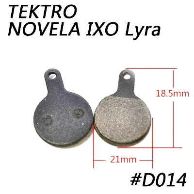

Полуметалл под макса я еле нашел на али, но это не точно, ибо там нет размеров, только приложеная не нулем линейка, надо смотреть оно ли или нет, но форма та, и в питере по 550р пара. А чисто металл я даже в питере найти не могу.

[user]Fartesq[/user], первое что попалось. такие размеры?
полуметаллические https://aliexpress.ru/item/32259269258.html?s=p&ad_pvid=202003131049368349418813536660002758696_3&algo_pvid=81640602-d5f2-41b3-a3a0-2210f41a05c1&algo_expid=81640602-d5f2-41b3-a3a0-2210f41a05c1-2&btsid=0b8b037015841217768382203ed845&ws_ab_test=searchweb0_0,searchweb201602_,searchweb201603_
выложите ссылку на колодки, которые вам по размеру бы подошли.

А вас самого, простите, тут ничего не смущает? Например то, что высота, которая визуально очевидно  больше ширины по их размерам - меньше?
Нет, эти колодки ваще 22,5-23мм диаметром, я такие как раз болгаркой обпиливал, в т.ч. там и ухо шире и накладка "лишняя" (у наших - усечена с противоположной уху стороны) .
Ща в кабаке, с сылками сложно, или щавтра кину, или глянте пару страниц назад, где давал ссылку на керамику 21мм, вот они идентичны стоку, кроме длины ушка (что не критично).
UPD: Вот эти адекватны: https://aliexpress.ru/item/32939538315.html?spm=a2g0s.9042311.0.0.3f4733edVX1RFq

По ссылке опять нет моего типоразмера. Али в этом плане почти пуст, не один час угробил гугля и по совместимым суппортам и по артикулам, номерам и в конце уже тупо по brake pads, даж без указания велосипедных, так и нашел тот сомнительный полуметал.
В питере аналогично полуметал нашел, но чот пока косарь отстегивать жаба душит, подожду премию.
Чисто металлических не нашел ваще нигде. (Ну кроме варианта пилить болгаркой опять и каждый раз).
Ну а органика и керамика уже проверены - как грязь так привет.
Кста подкинули идею, по С849 еще не искал. Хотя попробовал - ничего и не нашел. (

Ви таки не поверите, я нашел еще один(!!!) вариант правого калипера, который, в теории, должен подойти на макса, и использующего 18,5мм колодки, которые есть в любом исполнении и везде: https://a.aliexpress.ru/_etBmFa
Все. Это я тупо вбил в поиск "калипер самокат" и долистал до самого низа. Чуть ли не последний товар в выдаче.
И все, больше на али правых калиперов нет, совсем, только этот в двух магазах, и стоковый штук пять разных магазов продают.
Точнее может и есть, но в разделе велотормозов, а там такой объем выдачи, что и за неделю не долистаешь до последней страницы. И скорее всего это бесполезно, т.к. как уже говорил - у велосипедов звезды, цепь, передачи справа, нет там места под калипер, их правых и не делают. ((
Еще находил правые калиперы от минимото, но там фиг его знает, подойдут они или нет, подозреваю что без жесткого колхозинга там не обойдется.
