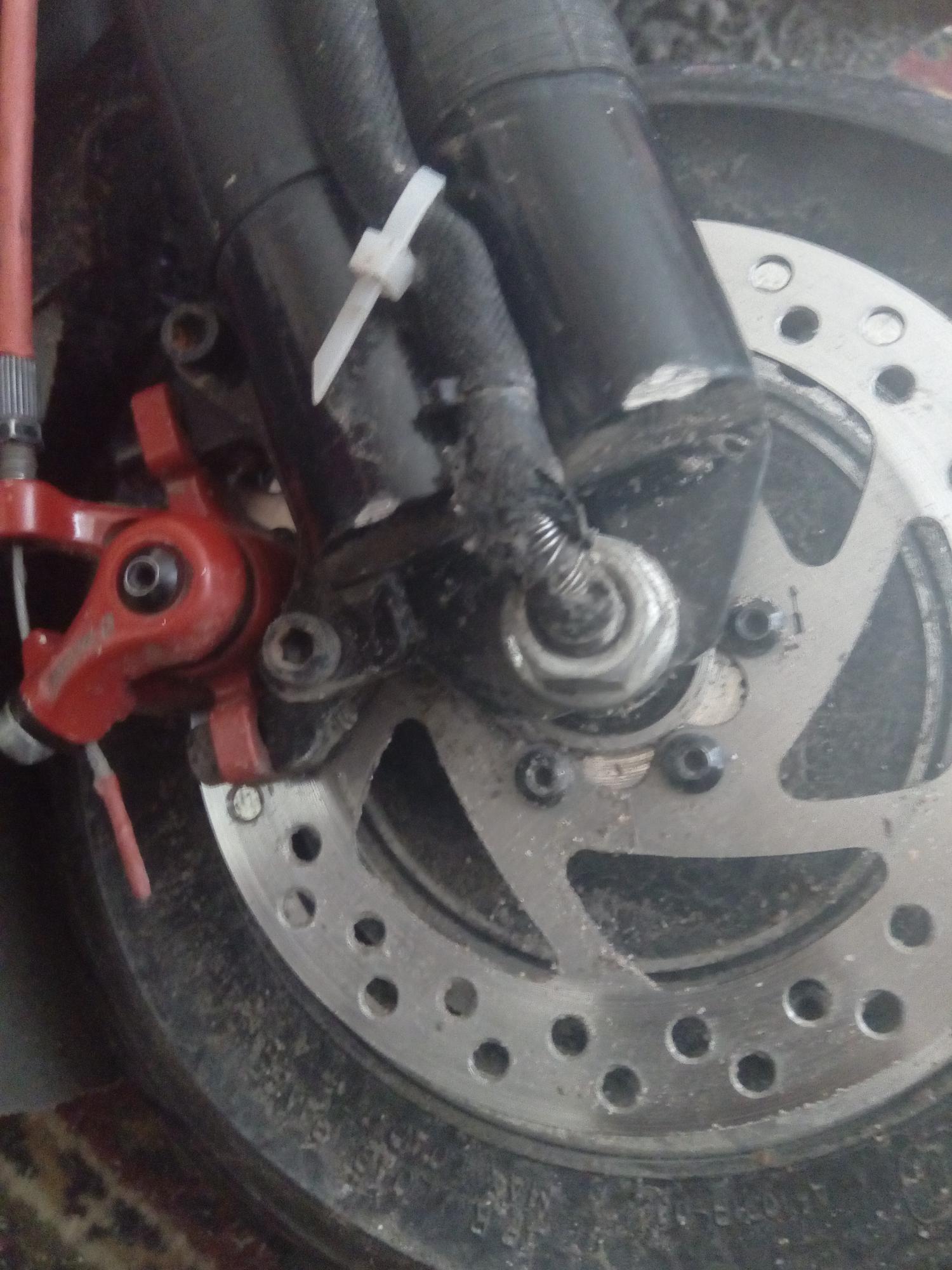

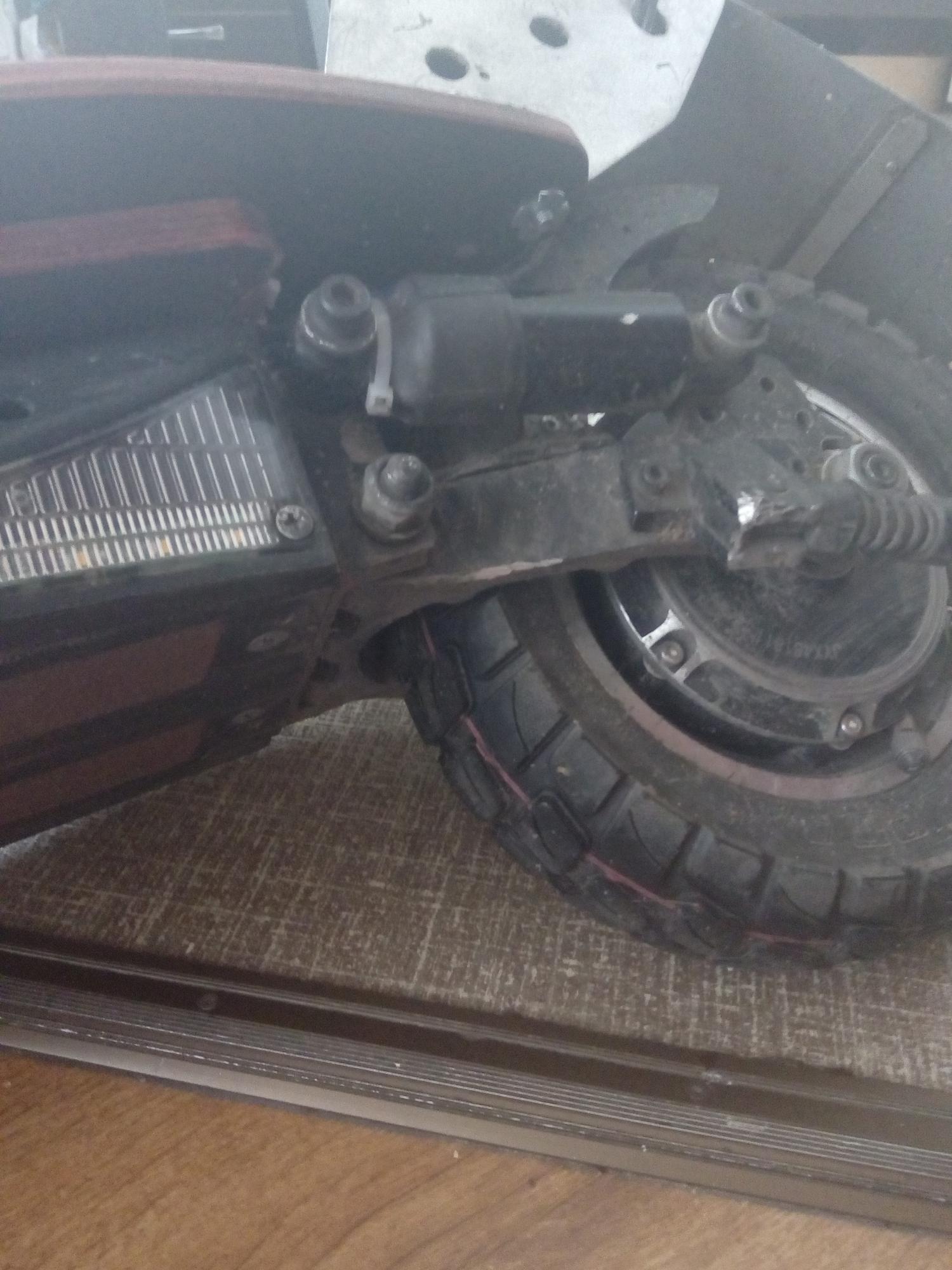

Тож не в каждом ларьке продаются ) У меня тут по пути - ток леруа с лентой. Да и в ближайшей округе тож ничего нет - спальник на отшибе города. В общем надо было раньше думать, а ща уже попробовать рихтануть и если выйдет то пересмазать, а потом уже искать по теплу защиту и заново мыть-смазывать-защищать. А вообще если болтам хана - то подумываю поискать более длинные, как и пружины, и тогда уже поднять и заднюю подвеску, срезав горб торчащий в пол. Клиренс фактически удвоится, но без особой необходимости этим заниматься лень, в общем его и так хватает, но если всёрно менять кусок морды - чегоб его и не поднять вместе с задницей.

Всего лишь и так в абразив из литола и грязи резко поступила крупнооптовая партия этсамого говнеца, ток без литола. В сочетании с тем что болты и правда чутка погнуло (градуса на 3, но как раз на начале резьбовой части, что логично, т.к. головка сработала рычагом, а фиксация в траверсе по резьбе) грязь зажало и все встало в клина. Литол без грязезащиты со стороны пружин (нижние торцы я закрыл)с одной стороны был ожидаемо хреновой идеей с соответствующим результатом - грязи насосало прилично) с другой - не самой плохой (лучше чем на сухую с завода) - т.к. никакого износа заметного нет. Ща буду скидывать до кучи все это дело и думать чем снаружи пружины защитить. Для начала, боюсь, придется тупо обмотать изолентой в расслабленом состоянии, а там закажу нужную термоусадку, или еще какой чехол/пыльник.

[user]Fartesq[/user], еще велокамеру используют. можете ее использовать как временный вариант.
sergo842
Цитата: Fartesq от 23 Март 2020 в 18:23Для начала, боюсь, придется тупо обмотать изолентой в расслабленом состоянии, а там закажу нужную термоусадку, или еще какой чехол/пыльник.
Не хрена не читаеш, сам выдумываешь. Есть проверенный способ, обкатанный не одной тысячью км, дешманский, до нельзя, функционирует на все сто.  Велосипедная камера, желательно тонкая, с плотной посадкой на пружину, мажем только сам шток, резина не маслостойкая, многоразовая при обслуживании, гладкая, моется на ура. Верх можно фиксануть любимой изолентой, размер, по вытянутой пружине, у веломастеров, рваная камера, отдается бесплатно, как мусор, новая, рублей 150 стоит в спортмастере.
Вариантов на себе испробовано несколько, закрывал чисто  штоки, работает, красиво, но до осенней поры, когда начинаеш в хату песок завозить килограммами, в том числе и на пружинах.  Так же зачихлил и штоки задних, но у нас они разные.

Пилять. надо срочно защиту провода делать на передке, только на фотке увидел. Толи последний полет шмеля, толи бордюр по случаю цапанул, у нас это легко. Не окуратненько как то выглядит, бардак... O_O
Еще одит залет, и провод в топку, расстроился маненько :~-(
А гофре, под наш передок, не найдеш, как вариант, пластиковая труба от пылесоов, но дерьмо еще то, устанешь отмывать в каждой складочке, хрень короче, но моднаяяяя.  Тоже пробовал, пару месяцев отездил, вынес и забыл, могу подарить, если остались.

Итого - подвеска работает, смазана. снизу вернулись назад заглушки вырезанные из п/э банок от вейперской жижи, пружины на пока замотал втупую изолентой, авось слишком уж быстро ее не сжует.
Заодно вырезал из плотной резины пару шайб, чтоб на отбой хоть чутка поменьше подвеска звенела, но, думаю, надолго их не хватит и следующая переборка будлет когда их сжует и затянет в рабочую областть снова клинанув подвеску.
