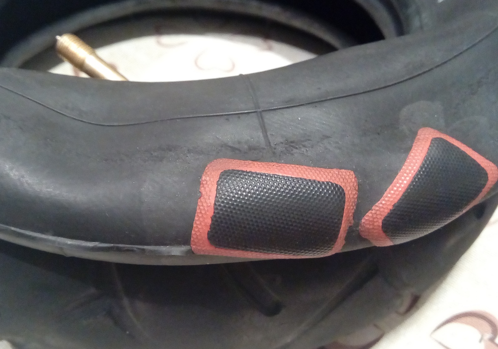

Нус, с почином меня. Первый прокол  за 1500 с копьем км.
Вышел из дома скататься за хлебушком - сперва не понял что за резиновый скрип сзади (подубал было на грязесъемник), проехал 20 метров - понял что жопа плывет и тяга рывками - спешился, а там просто пусто в камере, пока проехал внутри еще и провернуло ее.
Утопление камеры в ванной показало аж 3 прокола - один по внешней стороне, и два по внутренней, видимо за те 20 мтеров дернуло. Хотя они микроскопичееские. так-что хз.
Благо нашелся магаз который вчера же при заказе в 4 вечера доставил мне новую камеру. правда камера + доставка 1080р. Да, можно было поискать от коляски. Или проехаться по ближайшим шинкам и попросить обрывок старой камеры и заклеить мою, но учитывая то что шгляться без ката по району мне влом, да и обстановка у нас сейчас не спокойная - предпочел купить новую. При следующем проколе старую пущу на донора.
Попутно отмыл, пересмазал всё и замотал изолентой пружины задней подвески. Был порыв раз уж всёрно всю задницу раскидал исполнить лифт задней, обрезав горб торчащий ниже днища деки, как вон в предыдыдухих видео у чувака чей видос первый на странице, но чот у нас с конфигом видимо разное - у меня там такой жирнючий сварной шов положен, который наглухо отметает возможность переделки без спиливания оного. А стачивать сварные швых как помне идея так себе. так-что оставил как есть, ток протянул и собрал почетче. Да и сами уши сверу совсем хлипкие, решил не курочить за зря, ибо всёрно редко когда тем горбом чтото цепляю, и обычно тогда, когда надо было уже спешиваться а не выеживаться и ехать не слезая.

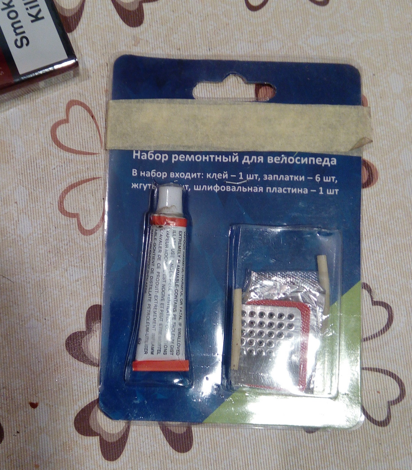

Цитата: Fartesq от 30 Март 2020 в 11:41Нус, с почином меня. Первый прокол  за 1500 с копьем км.
Может вот это надо иметь, в лентах рублей 50 стоит, заплатки правда великоваты немного для наших камер, всегда вожу ссобой. :exactly:
По мере износа покрышек, вероятность проколов возрастает, от этого не куда не денешься.

Цитата: sergo842 от 08 Апр. 2020 в 10:23Может вот это надо иметь, в лентах рублей 50 стоит, заплатки правда великоваты немного для наших камер, всегда вожу ссобой.
Надо будет прикупить. Правда возить с собой... да ну нафиг, если прокол в дороге такой, что сел на обода сразу же - то такси и домой. Ковыряться на улице - нафиг надо. особенно если заднее. У меня с собой даже нет ни одного гаечного ключа, т.к. протяжку колес и подвески я проглядываю дома, а в поле разбортировкой и проклейкой колеса заниматься не буду палюбак.
