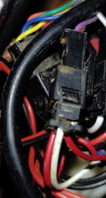

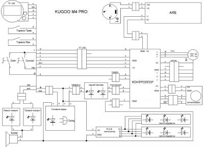

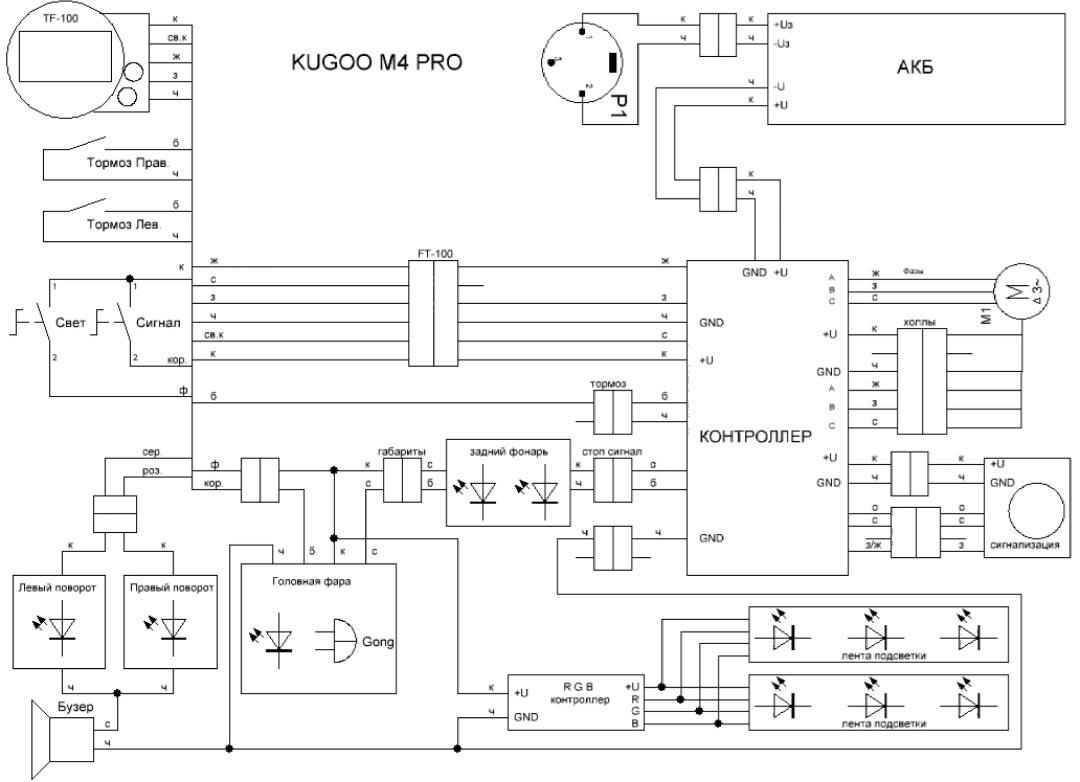

[user]Виталий40[/user], перед отъездом наскоро прозвонил, козу не нашел. Появилась идея закоротить разъем кнопки света в деке. Если после этого свет будет включаться и выключаться вместе с самокатом, то так и оставить. Если ничего не изменится, значит проблема в контроллере. Но с этой схемой не совсем понятно, что именно коротить.
Фиолетовый провод от кнопки включения приходит на эту фишку вместе с коричневым от кнопки сигнала. Оттуда выходит белый провод на переднюю фару (Судя по всему, сигнал) и два красных провода на задний габарит и контроллер светодиодных лент. Судя по схеме, на одном из этих проводов висит и передняя фара. Скорее всего, красные провода из этого разъема нужно повесить на любой черный провод, но я за пять минут до выхода из дома это делать не рискнул.
