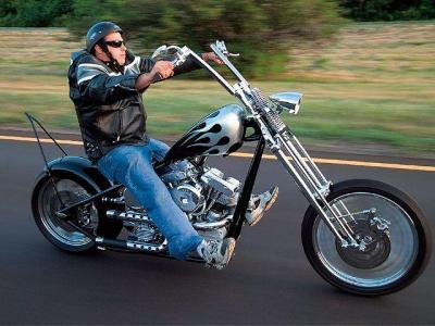

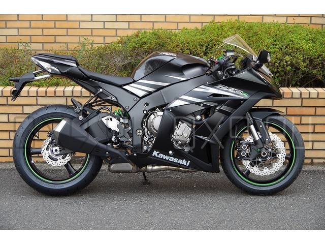

А смысл? Демпфер нужен на больших скоростях, и при малом угле наклона рулевой относительно дороги. У нас на самокатах наклон маленький, но скорость движения не может привести к вобблингу (шимми). Две картинки наглядно показывают: спортбайк - да, подвержен.Чоппер практически никогда, из-за угла наклона вилки.

В нашем понимании вобблинг и шимми не зависят от размера колеса. Зависят от скорости, амортизаторов, и резины, и угла наклона рулевой вилки. ЗЫ: мото и вело сообщества рассказывают о появлении вобблинга на скоростях выше 40-50км/ч. Причём эти случаи связаны больше не с самим явлением возникновения резонансных колебаний на рулевой, как в обсуждениях выяснилось: лысая резина, дорожное покрытие, зажатые подшипники рулевой, и так далее. Обычно резонанс колебаний начинается на скоростях от 80км/ч и выше. Так что давайте не будем голову друг другу морочить: вобблинга на электросамокатах, которые ездят со скоростью до 40-50км/ч просто нет.
