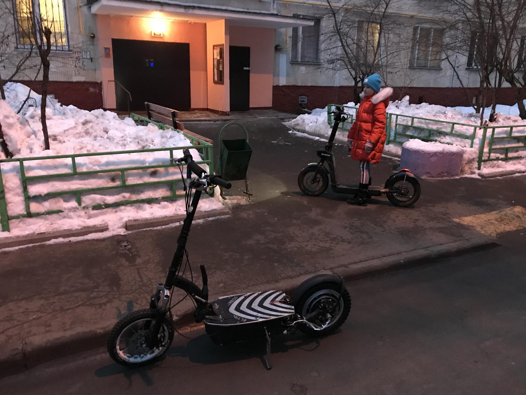

Мысль с самокатом заинтересовала, думаю она более бюджетная. Но изучив имеющийся самокат, отказался. Заднее колесо маленькое, клиренс низкий, крепление колеса в пластик.

Самокат намного удобнее и универсальнее, просто берите на больших колесах и ставьте сзади мотор колесо 12..14. И в путь. Велосипед больше не возьмет.
У меня дочь 9 лет, гоняет с восторгом.
Gkuk6
Цитата: SkeptiK от 14 Фев. 2019 в 13:48Самокат намного удобнее и универсальнее, просто берите на больших колесах и ставьте сзади мотор колесо 12..14. И в путь. Велосипед больше не возьмет.
Самокат у меня уже есть (взрослый). Доче 5 лет, она не доросла.
