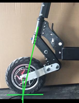

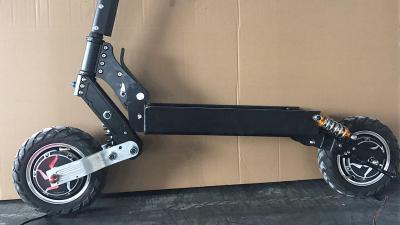

Представляю Вашему внимаю SPeed Savage A10 PRO, некий гибрид между полным приводом и задним,то есть сейчас он задний привод,а батка  и контроллер главный от полного,задумка по скутеру  такая-- уйти от пружин передних и поставить подвеску рычажную,а амортом, у которого можно регулировать жесткость/мягкость и ставить пневму, далее-- главная фишка---батка для полного привода 52/23,4Аh --126 элементов по 2600ма, бмс готовая к подключению полного привода, главный контроллер 52/25 от полного привода, соответственно для доработки под полный привод цена вложений будет существенно дешевле и самик изначально будет быстрее 48 вольтовых.  Далее на видео трейл отрицательный, после проверки MoRomanом и его рекомендациям,что трейл нужен нулевой (при установки пневмы положительный станет) я сказал китайцам,что отрицательный трейл недопустим и переделываем подвеску, нулевой трейл получился ,теперь все ок. MoRoman наш технический гений. Клиренс самоката поднялся см на 3 ,жопу тоже чуток приподняли. На видео трейл отрицательный не обращайте внимания, смотрите именно задумку, на фото уже трейл норм. Крыло переднее удлинять будем сами. Всего пока сделано 10 скутеров, кому надо пишите в личку.

Паша, всё отлично получилось, но по поводу тормозов, лучше оставить и делать на левую сторону, т.к в случае выхода калипера или другого аксессуара, можно подобрать любые тоимоза, и тормозной ротор уже будет стоять правильно, а с правой стороны, его нужно переворачивать, китайские друзья не учитывают направления ротора.

[user]Bibylya[/user], про, интересная модель. ждем видео экспресс тест драйва с работой амортизаторов, кручения руля на ходу и интересно посмотреть видео тест драйва с установленным воздушным амортизатором.
клиренс :wow:
кстати, какой клиренс?
Bibylya
[user]inwin[/user],  клиренс относительно А10 см на три выше, пневму штатно ставить не будут, это уже сами, я катался, правда на отрицательном трейле и сказал переделать, а ход подвески и рулежка приятные. Вот мини обзорчик.

[user]ZIGmynT[/user], трейл влияет на управляемость. может кто еще поделится толковой ссылкой.
https://electrotransport.ru/index.php?msg=1338310
http://motostrangers.ru/tech/geometriya-ramy-rake-trail/

[user]ZIGmynT[/user], для самокатов с диаметром колес 10" и меньше он не играет никакой роли.
MoRoman
в корне не согласен, особенно с учётом наших скоростей.
Bibylya
#358
Теперь я знаю,что ОЧЕНЬ ВЛИЯЕТ так как сам  ЛИЧНО тестировал и понял,что на отрицательном трейле самокат попросту при наборе скорости неуправляем, поэтому ни я, ни мои дети, ни кто-то другой не будет кататься на моем самокате на отрицательном трейле, потому как попросту не буду их делать. Только трейл нулевой или положительный и это удалось, за что спасибо горомное MoRoman, а также Max VS и Inwin за полезные статьи.
