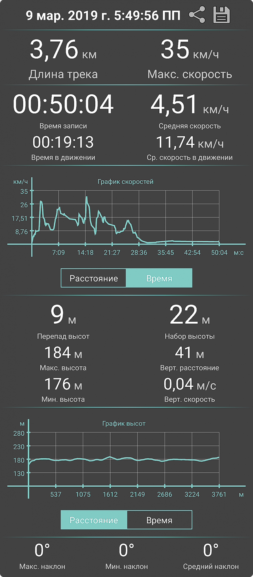

Всем хорошего дня, стал владельцем SPeed Savage A10 1200w 48/26Ah
Подскажите пожалуйста сколько он должен ехать? По GPS максимум 35 (как то маловато) но штатный комп показывал в это время 60-65.
Как его в чувства привести?

Что бы показывал честную скорость:
P0 - 10
P2 - 15
При моем весе в 68 килограмм максималка зимой в 0 была 48км/ч

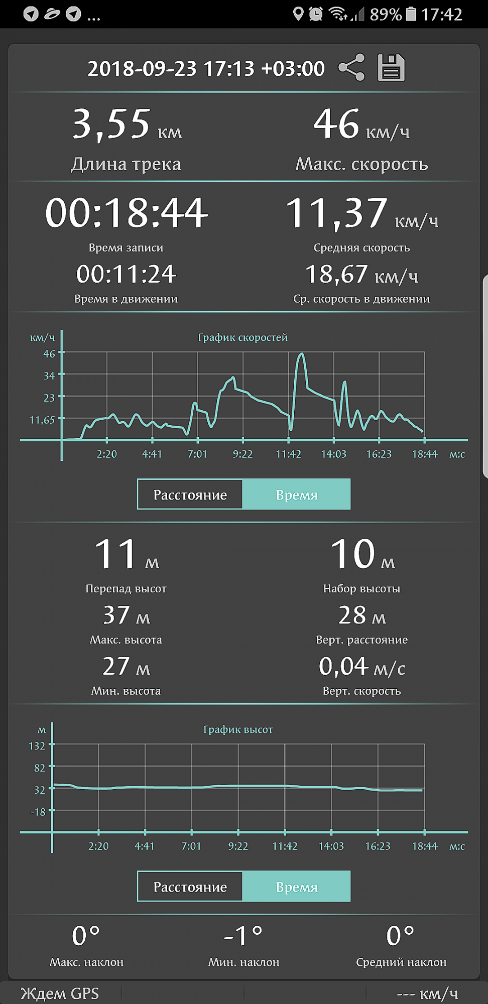

У меня обычный Halten Lux монопривод, в подписи у меня, на 20А контроллере 46км/ч при весе 85кг
Скриншот

[user]Ddmitry2589[/user][user]Геннадий[/user]
Спасибо, P-2 стояла на 10, сейчас более реально показывает.
Здесь контроллер 25А правда вес 100.

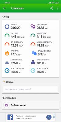

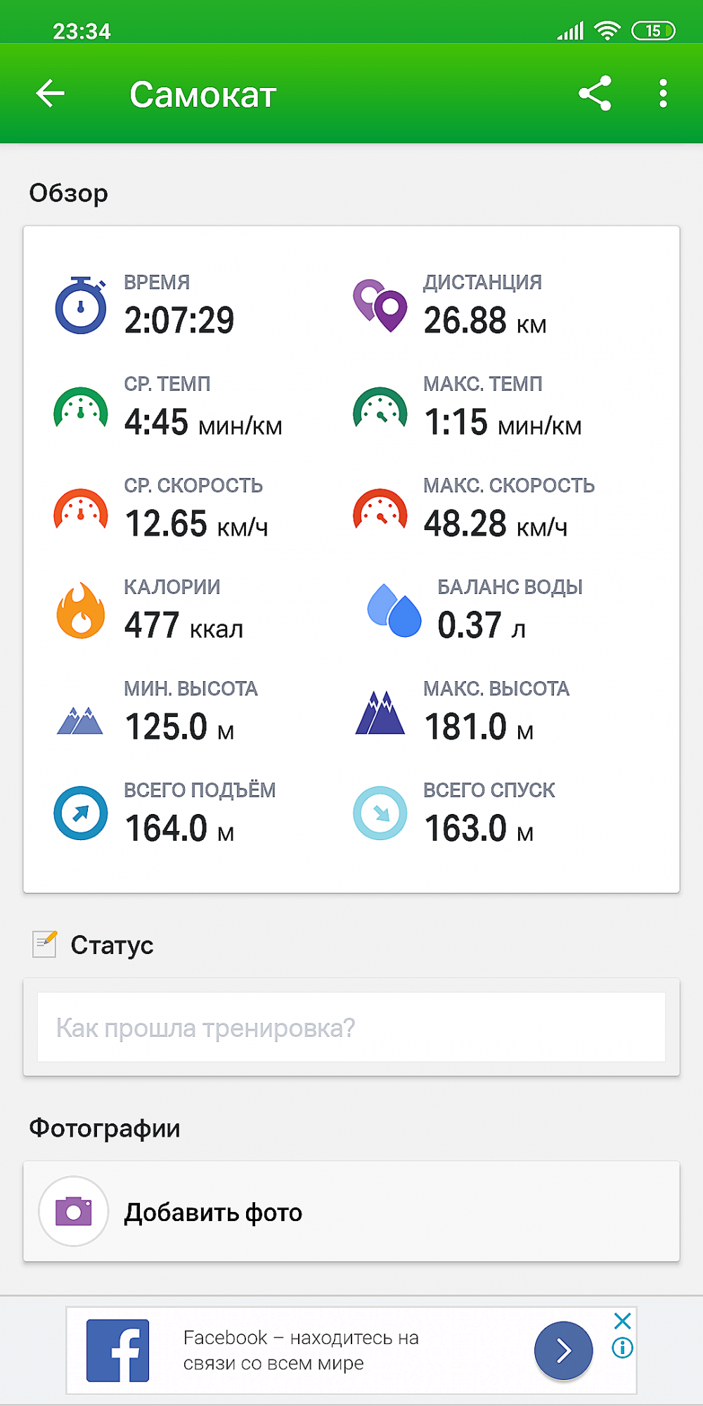

Павел, приветствую. У меня не едет и близко к 60 км/ч, колеса накачены 3.5, за бортом было +2, дорога ровнее ровного (специально для испытания выбрали), по gps 43 км/ч самокат смог максимально выдать.
Speed Savage S11 V3 (2х1600, 60v/32Ah)-1600км
