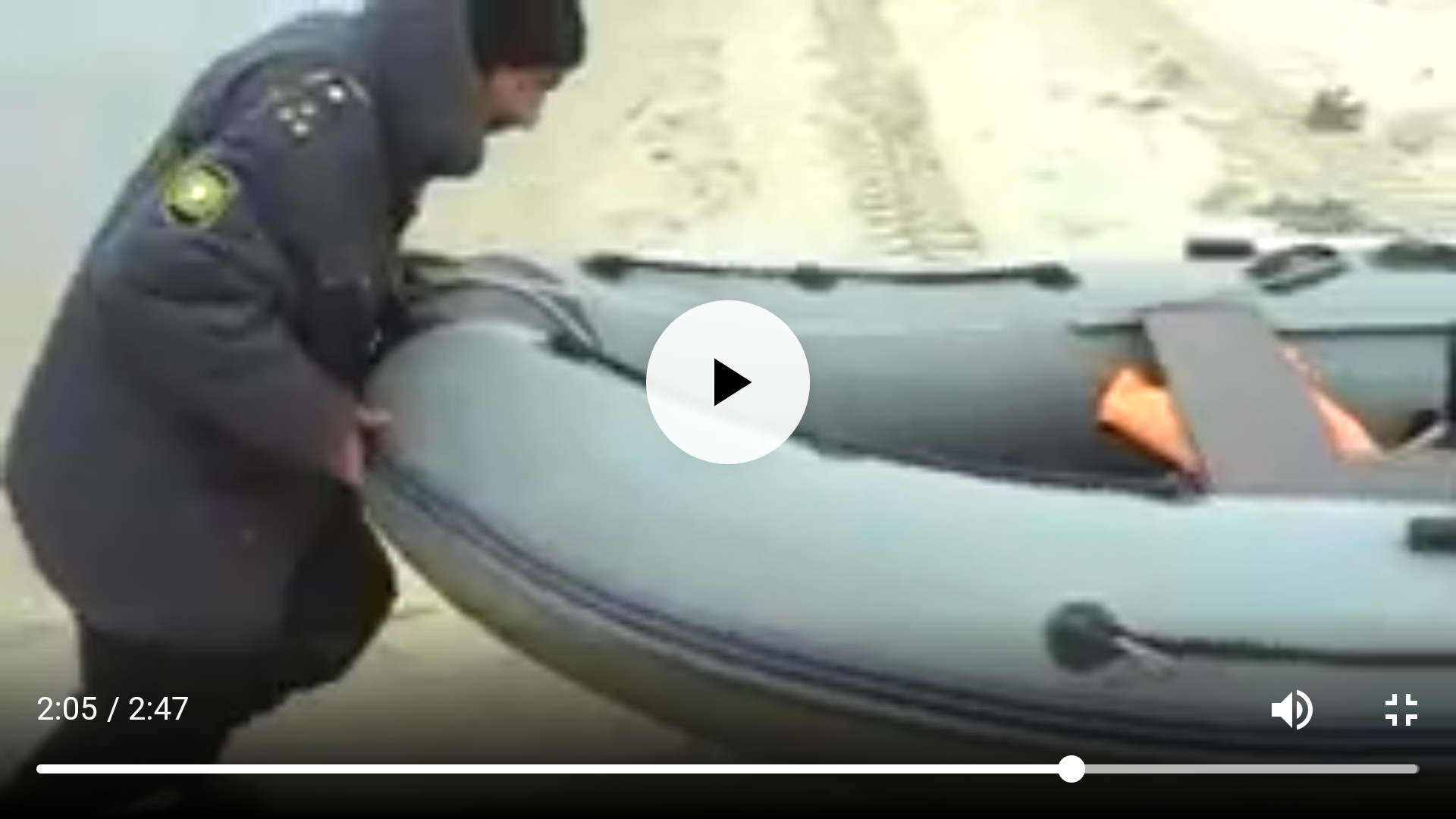

  Вам бы определить необходимую тягу, например протащите свою лодку на родных колесах по требуемому маршруту, тягая через безмен. Узнав необходимую тягу и зная диаметр колеса сможете определить требуемый номинальный момент, по нему уже подобрать моторколеса. (указываемая продавцами мощность моторколес почти ни о чем не говорит без указания оборотов на которых она была получена)
Почитав "умные" статьи, чтобы хоть чуть чуть приблизиться к теме, понял что предлагаемый Вами метод подбора М-К самый правильный...
[b-b]Именно с этого и нужно начинать на этапе проектирования.[/b-b] :exactly: :wow:
Только вот засада... подобный замер можно будет сделать только по весне... :sorry:
Нет ли способа, пусть хотя бы примерно, рассчитать это самое необходимое усилие, зная массу "болида", диаметр будущего колеса, примерный уклон маршрута и учитывая сопротивление качению колеса по рыхлому грунту (песку)?
Может есть какие либо формулы или онлайн калькуляторы?
Вот примерные вводные:
Масса - 150кг
Уклон маршрута - пусть будет 5*
Диаметр колеса - 13"
Расстояние на которое требуется переместить объект - 1м
Коэффициент сопротивления при перемещении качением по рыхлому грунту (песок) - 0,15-0,30 по сухой грунтовой дороге - 0,03-0,035 https://ru.wikipedia.org/wiki/%D0%A2%D1%80%D0%B5%D0%BD%D0%B8%D0%B5_%D0%BA%D0%B0%D1%87%D0%B5%D0%BD%D0%B8%D1%8F
Давление в шинах - видимо 1 атм...
Ну... кто тут силён в подобных расчётах? навались...

Итак... отвечаю сам себе... Не знаю - прав ли я в расчётах... ибо как уже говорил - букварь по физике я прокурил. Так что - поправьте если не прав.
Нам нужно определить [b-b]хотя бы примерно[/b-b] не мощность мотора кторый мы собираемся покупать, а как подсказал [user]kor[/user], Ответ #11 (и я с ним согласен) - необходимый крутящий момент....  выражаемый в характеристиках продаваемых моторов в единицах Ньютон/метр (НМ).... Такссс.....
Далее копаем интернет и восполняем знания по физике..  :eureka:
1. Если сила перемещает тело на некоторое расстояние, то она совершает над телом работу.
2. Идём сюда https://www.fxyz.ru/%D1%84%D0%BE%D1%80%D0%BC%D1%83%D0%BB%D1%8B_%D0%BF%D0%BE_%D1%84%D0%B8%D0%B7%D0%B8%D0%BA%D0%B5/%D0%BC%D0%B5%D1%85%D0%B0%D0%BD%D0%B8%D0%BA%D0%B0/%D0%B4%D0%B8%D0%BD%D0%B0%D0%BC%D0%B8%D0%BA%D0%B0/%D1%80%D0%B0%D0%B1%D0%BE%D1%82%D0%B0_%D1%8D%D0%BD%D0%B5%D1%80%D0%B3%D0%B8%D1%8F_%D0%BC%D0%BE%D1%89%D0%BD%D0%BE%D1%81%D1%82%D1%8C/%D1%80%D0%B0%D0%B1%D0%BE%D1%82%D0%B0/%D1%80%D0%B0%D0%B1%D0%BE%D1%82%D0%B0_%D0%BF%D1%80%D0%BE%D1%82%D0%B8%D0%B2_%D1%81%D0%B8%D0%BB_%D1%82%D1%80%D0%B5%D0%BD%D0%B8%D1%8F/ и вычисляем "работу силы трения на наклонной плоскости по формуле (2)"
Подставляя значения - масса 150кг - перемещение на 1м - коэффициент трения 0,03 (сухая грунтовка https://ru.wikipedia.org/wiki/%D0%A2%D1%80%D0%B5%D0%BD%D0%B8%D0%B5_%D0%BA%D0%B0%D1%87%D0%B5%D0%BD%D0%B8%D1%8F) - угол наклона 0 (катим по прямой)....
Получаем - 44 джоуля! А так как
Цитировать"Джоуль равен работе, совершаемой при перемещении точки приложения силы, равной одному ньютону, на расстояние одного метра в направлении действия силы[1]. Таким образом, 1 Дж = 1 Н·м"
https://ru.wikipedia.org/wiki/%D0%94%D0%B6%D0%BE%D1%83%D0%BB%D1%8C То наш проектируемый моторчик должен создавать (согласно расчётам) крутящий момент равный - 44 Н.м А так как их ДВА, то видимо хватит и по 20 Н.м на каждого....
Алилуя....
Что в принципе сходится с беглыми прикидками [user]kor[/user]. Хотя.... он посчитал для массы 50 кг. :bw: чё то не сходится... %-)
Можете кидать в меня тапками :ку:
P.S. Мдаа ужжж... А если уклон в 5* всего, то уже требуется моторчик на 172Н.м/2= 86 Н.м  А если ещё и по песку!!! то ваще жесть - 567/2=283 Н.м  /:-)
kor
Уклон 5* , sin5=0.087
150кг*0.087=13кг стольконадо чтобы преодолевать подъем
150кг* 0.3(коэфф трен кач) =45кг столько надо чтобы двигать по сухому песку ( я так понимаю, может по другому но безразмерный коэффициент вроде только так применим)
45+13=58кг *9.8=568.4 н
568.4*0.165м(радиус колес)=93.7нм    по 47нм на колесо.
  Если такой большой момент то без понижающей редукции не обойтись похоже. Надо например брать китайские коллекторные моторы с редуктором например MY1016z3 (около 10нм на вых. валу кажется), и к ним еще понижающую цепную передачу делать 1:4 примерно. Как вариант.

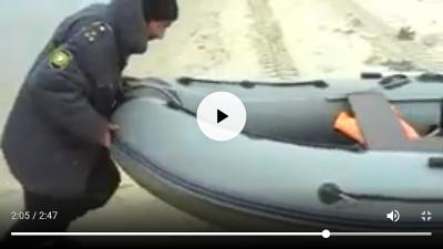

Взял я весы, встал в проеме шириною в 0.95м в позу соответствующую,  упер в стену весы в метре от пола, и с усилием, по лицу видно:
.....  задавил в стену, 35-40кг, не больше. Вешу 77, рост 167. Проверил 10 раз. Дольше пишу, чем пробовал, :pardon:.
Есть более сложные участки дороги ?

kor
Цитата: inetchik от 21 Фев. 2019 в 21:21.....  задавил в стену, 35-40кг, не больше
40кг*9.8*0.135м(радиус колеса)=53нм   /2 =26.5нм на каждое колесо.
