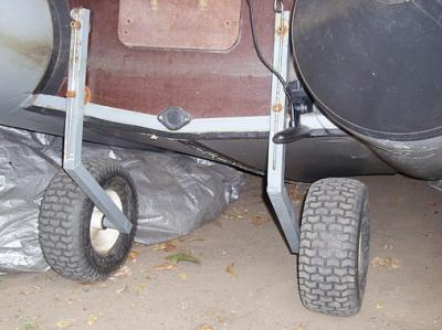

Задумал необычный проект, для воплощения которого нигде в сети не нашёл прототипов для подражания. Решился открыть тему в надежде получить грамотную консультацию у более опытных товарищей, ибо сам во всём этом электричестве - ничерта не соображаю и для меня это абсолютно тёмный лес... Ну начнём помаленьку пожалуй....
Есть лодка ПВХ, которую необходимо доставлять каждый день до воды на расстояние 300 метров в полном "боевом" состоянии, чтобы быстро скинуть на воду отчалить на рыбалку. После рыбалки - так же оперативно, в собранном состоянии, со всем шмурдюком - доставить до дома. Есть на лодке для этой задачи так называемые транцевые колёса.
Участок дороги от дома до реки, это в основном почти ровная грунтовка. Перед самой рекой - полоса песка (рыхлого) метров 50. Уклон дороги от дома до реки постоянный - градусов 5-7. До этого тягал лодку без проблем. Но купил свой "домик в деревне" и условия поменялись. Вот и родилась в голове нестандартная идея - заменить традиционные колёса, на такие же, но с электроприводом. И вроде всё просто, но покурив тему, понял, что мотор - колёса разные и предназначены все в основном, для того чтобы  гонять "с ветерком". Встречаются и такие  которые предназначены для садовых тачек, но их очень трудно сыскать (хотя и можно). Но у меня возникла куча вопросов, на которые я хочу получить ответы. Ну и надёюсь на помощь профессионалов, чтобы не наломать дров. Ибо лишних денег у пенсионера на эксперименты нет.... и надо сделать всё сразу по уму. Вот примерное техзадание для проекта:
  • Снаряженная масса "болида" - примерно 150 кг
  • Расстояние которое необходимо преодолевать - 300м (одно плечо)
  • Диаметр покрышки колеса - не менее 12-13" (самый лучший вариант если бы нашёлся мотор под покрышку 15 -6,0 -6) - без всяких там спиц естественно. ЧЕМ ШИРЕ ТЕМ ЛУЧШЕ! Колёса меньшего диаметра - не предлагать (есть горький опыт таскания таких болидов по рыхлому песку)!
  • Скорость передвижения - не более 7 км/ч масимум!
  • [b-b]Не предлагать ничего что изменило бы существующую конструкцию[/b-b] никаких буксировшиков, тележек и прочего, что требует это где-то оставить на берегу или отогнать назад домой. [b-b]Хочется оставить все прелести данной конструкции - быстро доставил - задрал колёса вверх прямо на лодке[/b-b] и отчалил. Назад - в такой же последовательности.
  • Питающая батарея должна обеспечить хотя бы двух дневный запас энергии для питания не только колёс, но и эхолота (питание 12вольт - потребление - 8вт) - КАК обеспечить если моторам требуются совсем иные параметры??? Не понимаю....:bn:
  • Наличие реверса желательно, но не критично....
Вот как это происходит сейчас:
но здоровье моё уже не очень и хочется механизации дабы облегчить себе жизнь.

Цитата: Александр П от 19 Фев. 2019 в 09:53Так как задачи у мотора скажем так - прямо противоположные "общепринятым стандартам" (разогнаться побыстрее), то подозреваю, что скорее всего придётся делать на заказ
Вам бы определить необходимую тягу, например протащите свою лодку на родных колесах по требуемому маршруту, тягая через безмен. Узнав необходимую тягу и зная диаметр колеса сможете определить требуемый номинальный момент, по нему уже подобрать моторколеса. (указываемая продавцами мощность моторколес почти ни о чем не говорит без указания оборотов на которых она была получена)

Толкая ее, какое усилие вы прилагаете (можно через весы толкать например), в килограммах , в самом худшем месте маршрута?
  Например 50кг, это 500н, колесо 13" это 0.33м диаметр 0.165м радиус. Необходимый момент 500*0.165=82нм, если колес 2 шт то нужны мк с номинальным моментом около  40нм.
  Но может вам усилия 20кг хватает для ее перемещения, я же не знаю, я вашу лодку не толкал.

Судя по видео особых усилий для толкания не заметно. Можно наобум, самый дешевый вариант, купить два моторколеса от гироскутера, (в составе неисправного гироскутера например, или в Московских магазинах через авито, цена им 1000-1500р) те что с 10,5" безкамеркой идут, они слабенькие , 5-7нм момент у них примерно номинальный, но думаю вам хватит, если что подтолкнуть можно. Покрышки поменять на более пухлые, заодно и диаметр увеличится. Купить 2 китайских БЛДЦ контроллера дешевых (600р примерно), на 24в 250вт брать. Питание  лучше 24в сделать, пара свинцовых аккумуляторов 12в 7ач например. Скорость нужную сделать резистивным делителем соответствующим вместо ручки газа. Как-то так.

Вся их беда в том, что они все меньше 12-13".... Я и 10" уже считаю не достаточными для моих условий. Слишком это всё тяжело таскать по рыхлому песку на таких колёсах. Да и мощи им в песке думаю не хватит... Они же ДД? Им разгон требуется как я понимаю...

Про скорость-она задается напряжением на определенном контакте разъема контроллера, меняя напряжение от 0 до 5в (у некоторых до 3.3в) задается скорость вращения колеса от 0 до максимальной.
kor
Посмотрел сейчас мк 10.5" от гироскутера, на нем стоит покрышка 70/65-6.5.  Посадочный диаметр под покрышку примерно 165мм (примерно измерил).

Мощность определяется моментом и оборотами (произведением / 9.55). Момент номинальный у них 5-7нм, он и определяет тягу, но выдерживают и в 2-3 раза больший недолго. Продавцы объявляют их как 250-350вт. За тягу (чтобы не привысить допустимый ток и не сжечь обмотку) отвечает контроллер.
