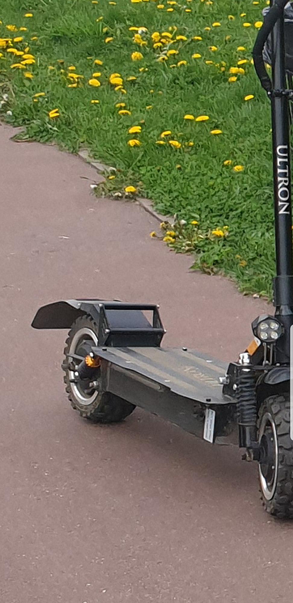

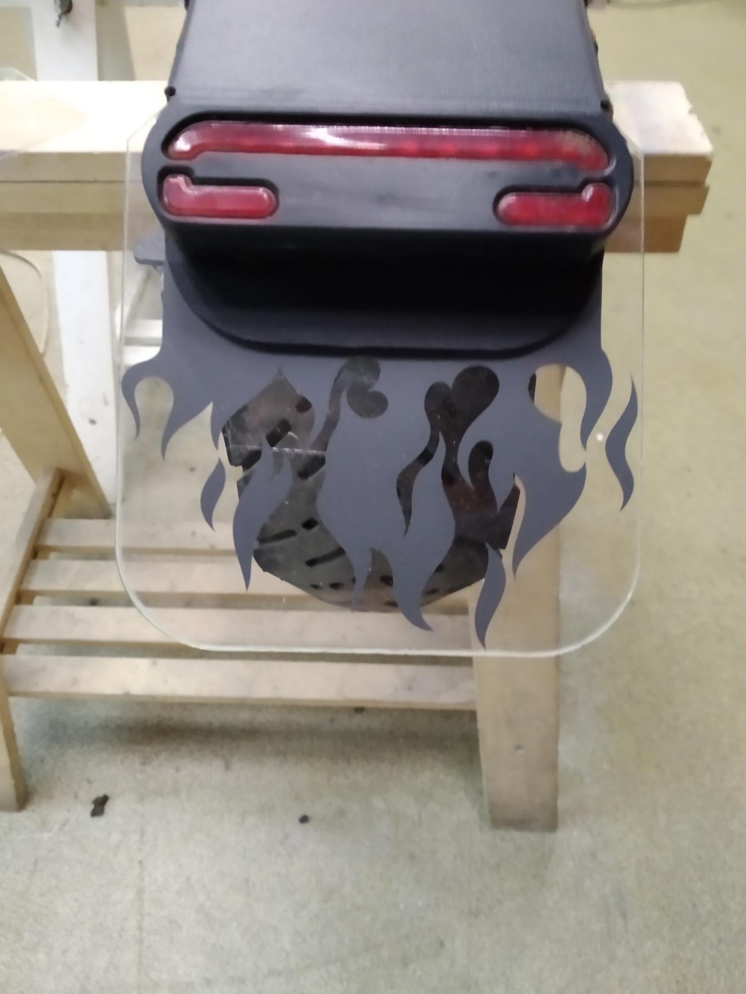

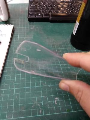

Привет всем! Сделал себе вот такой брызговичок из спектара 1мм (он же ПЭТ).
Как работает буду проверять, но должно быть норм.
Если есть желающие из Москвы, то могу по способствовать.)

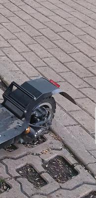

Выглядит прилично. Только, как я понимаю, он жесткий?
У меня часто бывают ситуации при входе в МЦК, лифт или на улице, когда самокат может задним колесом коснуться чего-либо. Поэтому, лично для меня, правильнее мягкий брызговик, который не отломится при случайном контакте с твердой поверхностью.
Я сделал себе так: купил в IKEA серую гибкую разделочную доску, из нее вырезал по шаблону большой брызговик и на саморезы с буром приделал к крылу. Получилась упругая, износостойкая и не боящаяся деформации штуковина.
99% брызг отсеивает, со стороны выглядит сносно (без 3D принтера все равно колхоз).
Фото:
Speedway mini 4, ULTRON T-11
Timurik

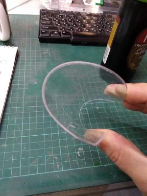

Жёсткий но не хрупкий. Листовой полиэтилен.
Порвать можно, но не треснет. Скорее погнется.

Повесил брызговик от мотоцикла иж капли ловит отлично, но на кочках загибается и попадает между крылом и колесом. Пришлось тоже за разделочной доской бежать.
Timurik
Проехался сегодня в дождь, работает, джинсы чистые.)
Timurik
ПЭТ в плане изгиба хороший материал. Это по сути пластиковая бутылка, только толщина больше. Я ведь даже денег за него не прошу. Просто помощь товариществу.)

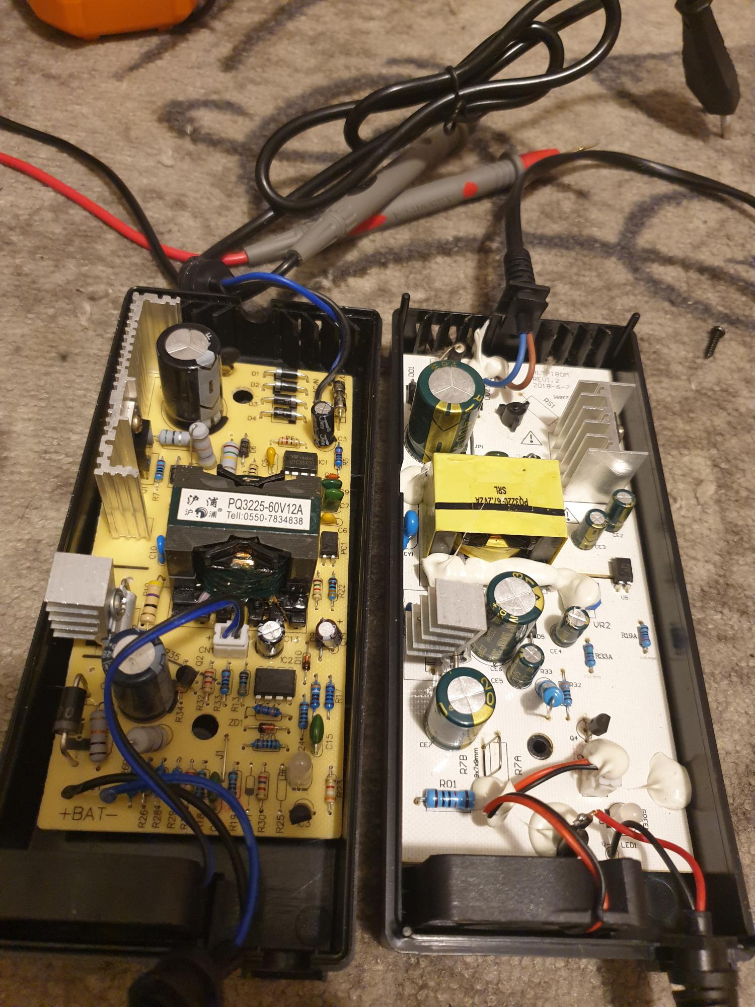

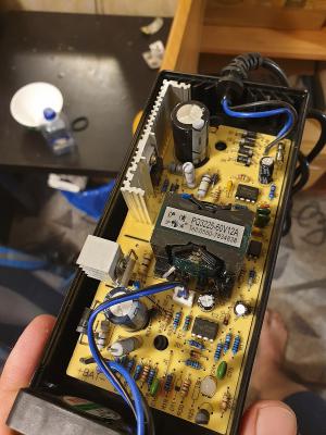

Всем привет.

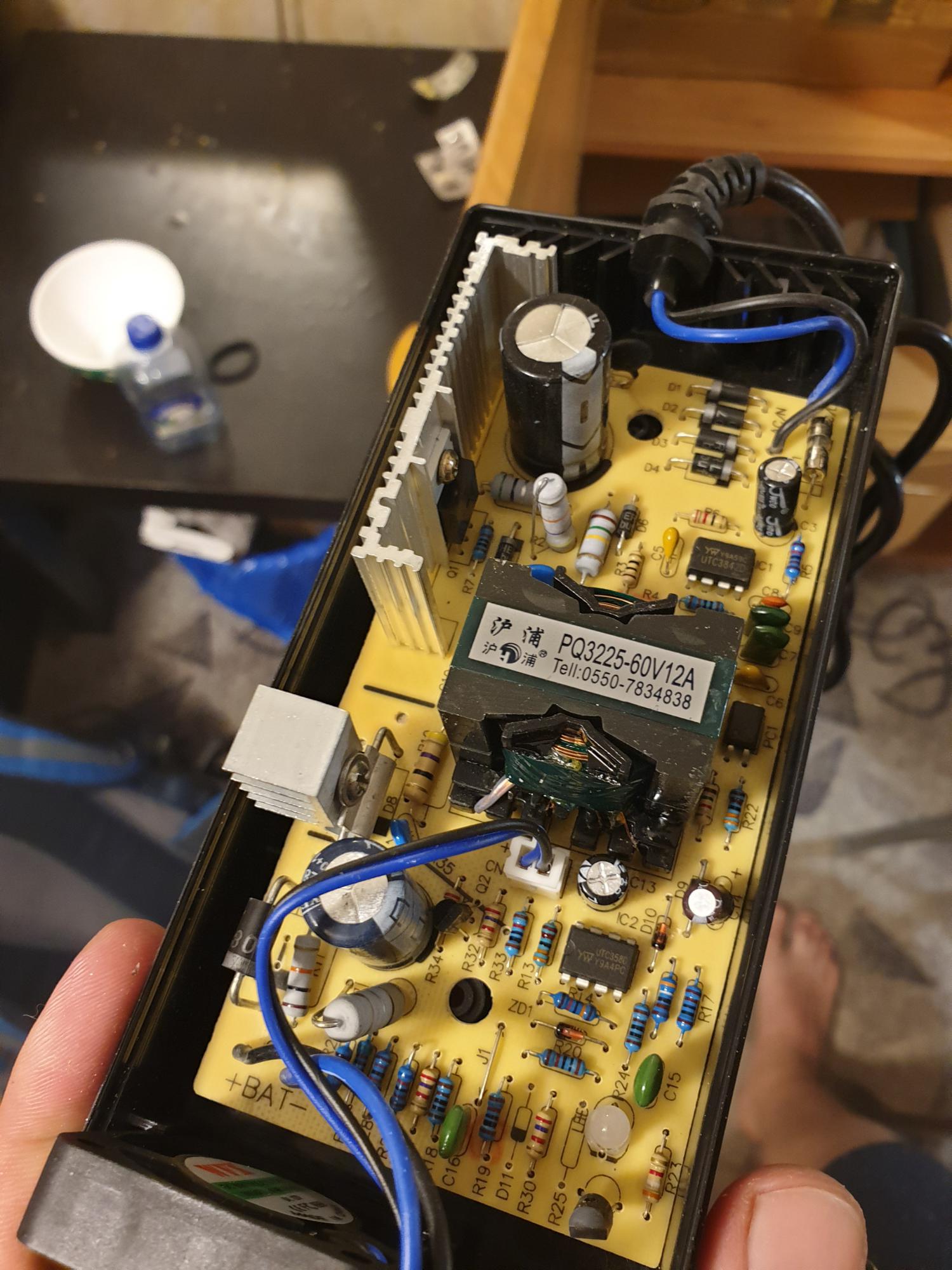

Решил таки заказать 2 зарядку, ибо 1 бывает заряжаться совсем не успеваю.
Брал из расчета: похожа на оригинальную и недорогая.
На удивление оказалась хорошая зарядка,  после разборки выяснилось, что она еще и получше комплектной.
Плата выполнена более качественно, немного мощнее сам сам трансформатор и толще провода, шумит несравнимо тише.
Единственный момент - штекер зарядки пластиковый с распиновкой: 1+, 3-. У нас распиновка нестандартная, 1+, 2-. Пришлось перепаять разъем на новый.
Напряжение ровно 67,1в, не прыгает. На родной зарядке при простое напряжение может подняться до 69в, но при нагрузке до 67,2 ровно доходит. Вчера поставил заряжать на обе - все работает отлично.
Новая слева:
