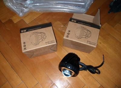

Парни...тут от дядюшки Ляо подгон прибыл ...))
Подскажите как подключить лучше при условии сохранения штатного с сигналом?
Тупо параллельно от штатного? Или выводить откуда-то отдельно линию?
  кстати довольно качественные...линза стекло, корпус металл

Конечно линия должна быть отдельно. Если при выключении курка свет самоката гаснет, то при подключении к штатному 99% можно спалить курок. Если не гаснет - нужно отдельно смотреть развязку. В любом случае - не рекомендую.
Если хочется совсем красиво - разбираем контроллер на выбор(передний или задний), подпаиваем провода к входу проводов аккумулятора (толстые красный и черный) и выводим наружу контроллера провод с разъемом типа "мама" (в идеале в разрез еще поставить предохранитель на 5А).
Получаем правильный выход бортовой сети.
Далее вешаем кнопку и фару, проводим провода в корпус, и подключаем:
- от батареи к фаре
+ батареи к кнопке
(эти 2 провода должны быть прикреплены к соответствующему обратному разъему типа "папа")
Оставшийся провод от кнопки и фары соединяем между собой.
Готово!
P.S. Кнопку желательно загерметизировать.

Еще раз:
Штатная линия, к которой подключены:
- Фара с сигналом
- Боковая подсветка
- Задний стоп-сингал
Являются слаботочной линией, которая по факту еле держит эту нагрузку. (на моем опыте подключение светодиодной ленты длинной 60см к Speedway Mini 3 убило курок, потребление ленты составляло около 0,2А)
Подключение любой другой фары, стоп-сигнала, подсветки или габаритов на эту линию может повлечь за собой выход из строя внутренностей курка и контроллера.
Возможно, именно в Вашем аппарате, развязка цепи сделана по другому и при подключении другого потребителя (фары) ничего не произойдет, и будет работать. Но, точно узнать это можно, лишь разобрав самокат и проверив самостоятельно.
Вердикт - не рекомендуется использовать штатную линию фары.
