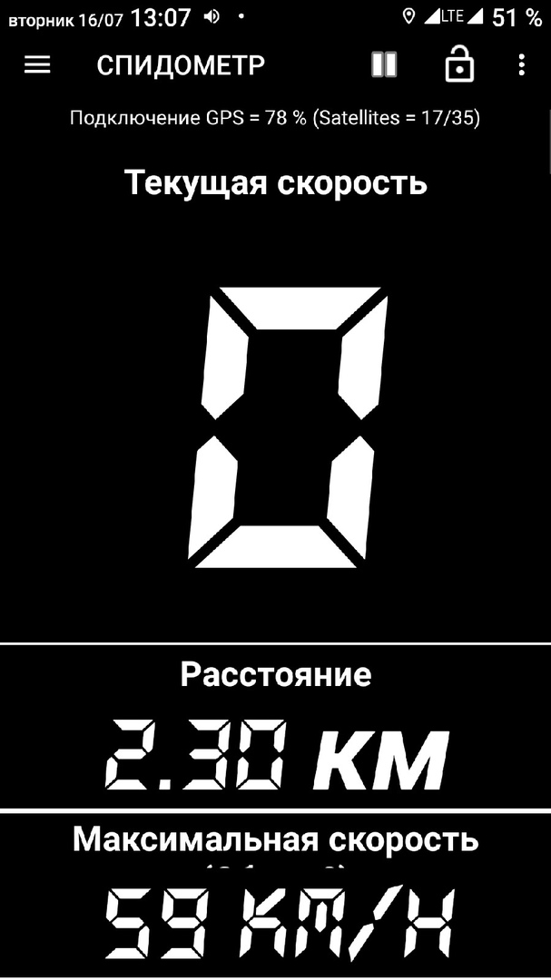

Цитата: sidoy75 от 14 Июль 2019 в 14:17Не со значением диаметра колес а с числом магнитов пункт Р2. Я имею ввиду для более реального отображении скорости на курке.
Эти два пункта вроде оба влияют на изменение значения скорости. Но поскольку в Р2 стоит реальное значение в 15 пар магнитов (30 шт), то я бы наверное предпочел "поиграться" с Р0.
Iamtonytony
Благодарю. А какие значения у вас в p0 и в p2?
Timurik
По советам камрадов у меня Р0-11, Р2-17. На скорости 54 на курке ГэПэС показывает 51 км/ч. На 30-ти, думаю, погрешность копеечная...

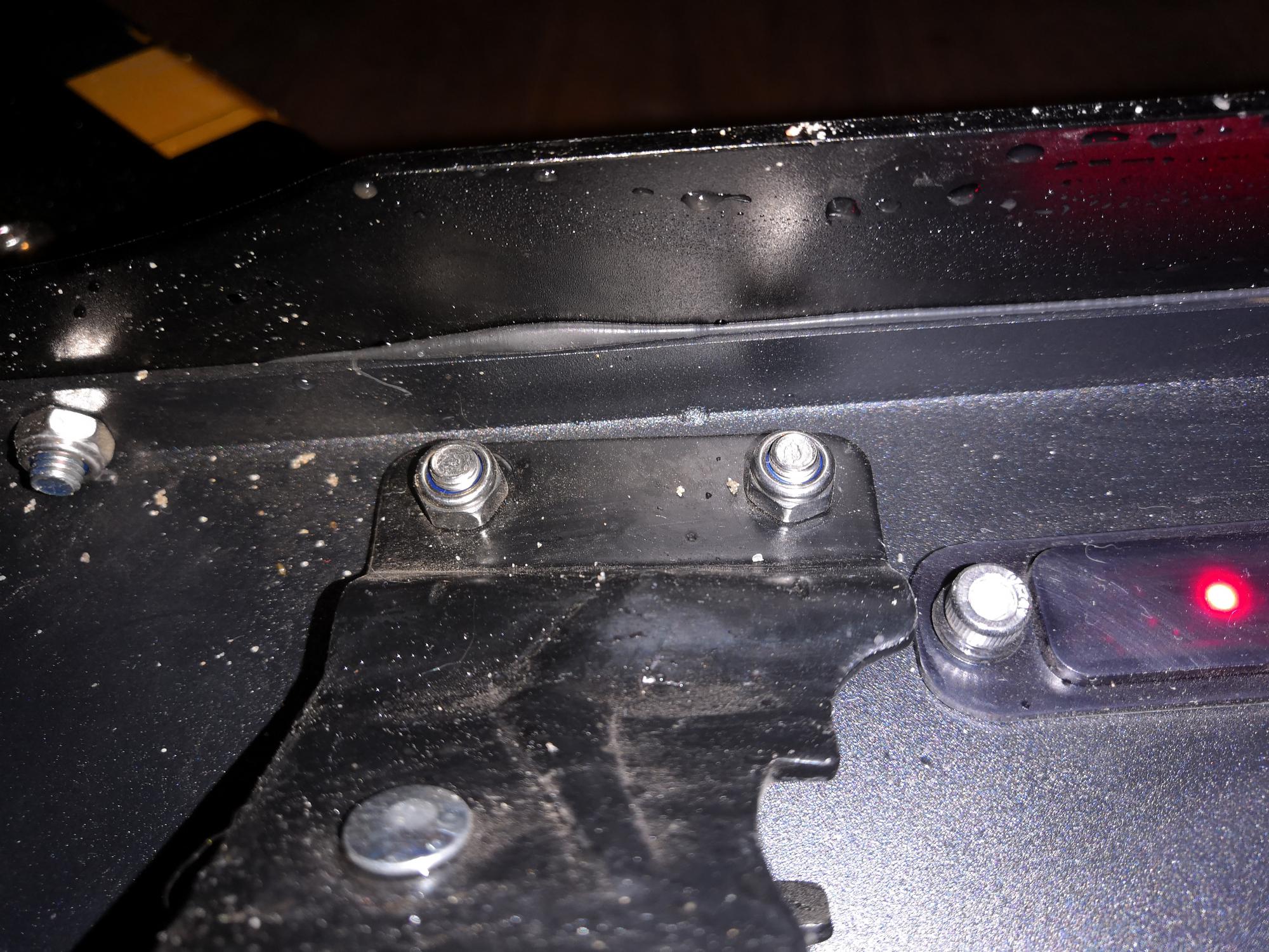

Iamtonytony
Кто нибудь есть с опытом гидроизоляции на ультроне?)а то я думал обойдусь-ну эти дожди это просто вобще ((ежедневнааааа.. И как кто ухаживает за самиком после заплыва?
AndyGarsya
я купил черный силикон для аквариумов и просиликонил все куда мог только дотянуться + естественно снял деку ,стыки проложил уплотнителем для окон на клеящейся основе хорошенько промазал силиконовой смазкой. И да, в дождь не езжу)))))
sidoy75
Я под крышку деки положил кусок резины 5 мм. по всему периметру и нечего силиконить не пришлось только места где провода и гидролинии выходят. А по большому счёту надо ещё курок пролачить и МК внутри.
Iamtonytony
Сейчас случайно попал под дождь, дождался пока перестанет лить, но потом пришлось по мокром асфальту. Дома попытался протереть немного, заметил, что кое-где торчит то-ли силикон то-ли герметик из чего то, я прав? это, выходит, какая-никакая гидра с завода?
