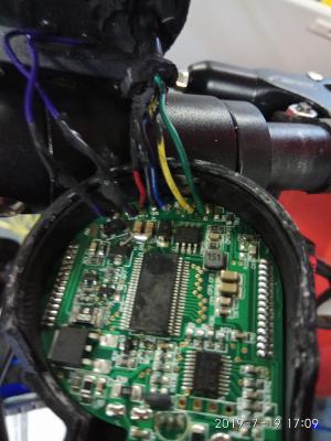

Цитата: Romm от 19 Июль 2019 в 20:03только выехал покататься, поехал, перед пешеходом притормозил, после жму на курок газа (цветной дисплей), и ноль эмоций. Т.е. не желает ехать, катится вручную легко, шумов никаких. Вскрыл деку, на всех проводах клеммы опробовал  - полный порядок, ни обрывов, ни слабины, ничто не греется.
Выглядит как будто нажат тормоз, при этом курком хоть занажимайся - питание на МК подаваться не будет. Если геркон "нормально замкнутый" изначально, то его "сработка" или "залипание" (непонятно по каким причинам) или обрыв цепи перед ним  так и должен себя проявлять. Если убрали геркон, то в вывешенном состоянии попробуйте замкнуть провода, идущие на геркон и дернуть курком.  Повторюсь - это в том случае, если геркон изначально "нормально замкнутый". Просто предположение, сам не проверял.

Romm
Всё, джентльмены, проблема найдена - геркон это попутная поломка, главная проблема была в курке. Сегодня был у приятеля, мой курок впаяли к нему - ноль эмоций, потом его курок впаяли ко мне - всё работает как часы. И 60 вольт на стопы тоже появились. Дохлый геркон (на задний тормоз) я просто откинул, а на его место поставил геркон переднего. Передний мне не слишком нужен - я торможу всегда задним.
В общем ок, курок это не так хлопотно как еслиб навернулся контроллер на МК., теперь остаётся либо датчик Холла в курке поменять либо весь курок.
Благодарю за посильную помощь всех! Как говорят - одна голова хорошо а лучше не одна.)

Цитата: Romm от 20 Июль 2019 в 22:34Всё, джентльмены, проблема найдена - геркон это попутная поломка, главная проблема была в курке
В курок приходит пучок проводов. Подключи все обратно на свой самокат, в разобранном виде попробуй включить и замерять напряжение на оранжевом проводе-в выключенном состоянии должен быть ноль, во включенном - 60в. Если напряжение есть - значит проводок от контроллера перебит. Если напряжения нет - значит сдох транзистор, который отвечает за подключение напряжения на этот провод. Достаточно его заменить.

Romm
Благодарствую за ценный совет! Но хорошо бы узнать - вот если на другом курке самокат работает как часы, при чём тут оранжевый проводок который может быть "перебит"?
П.С: и однако возник у меня вопрос: который из проводков оранжевый? Тот который желтый???  :-D

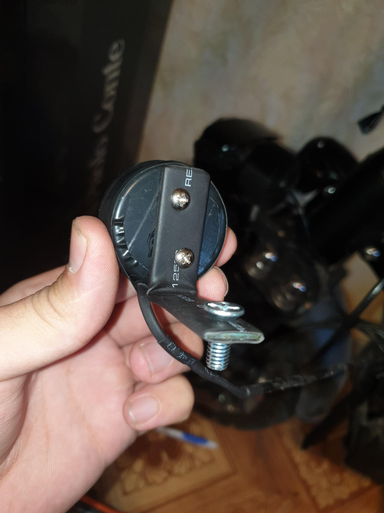

Bengs

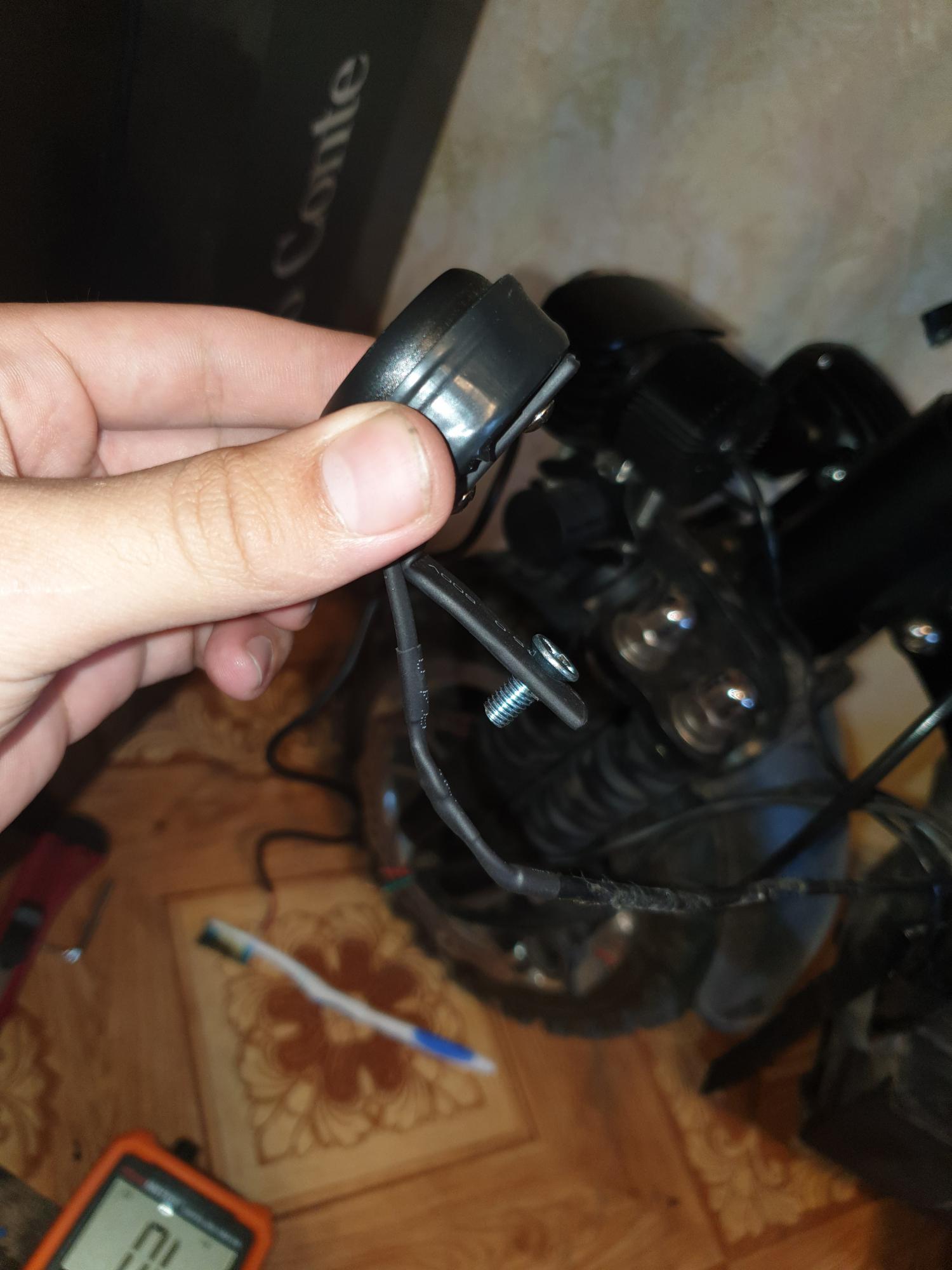

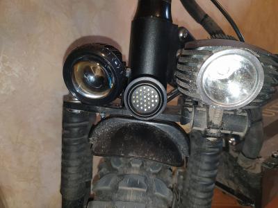

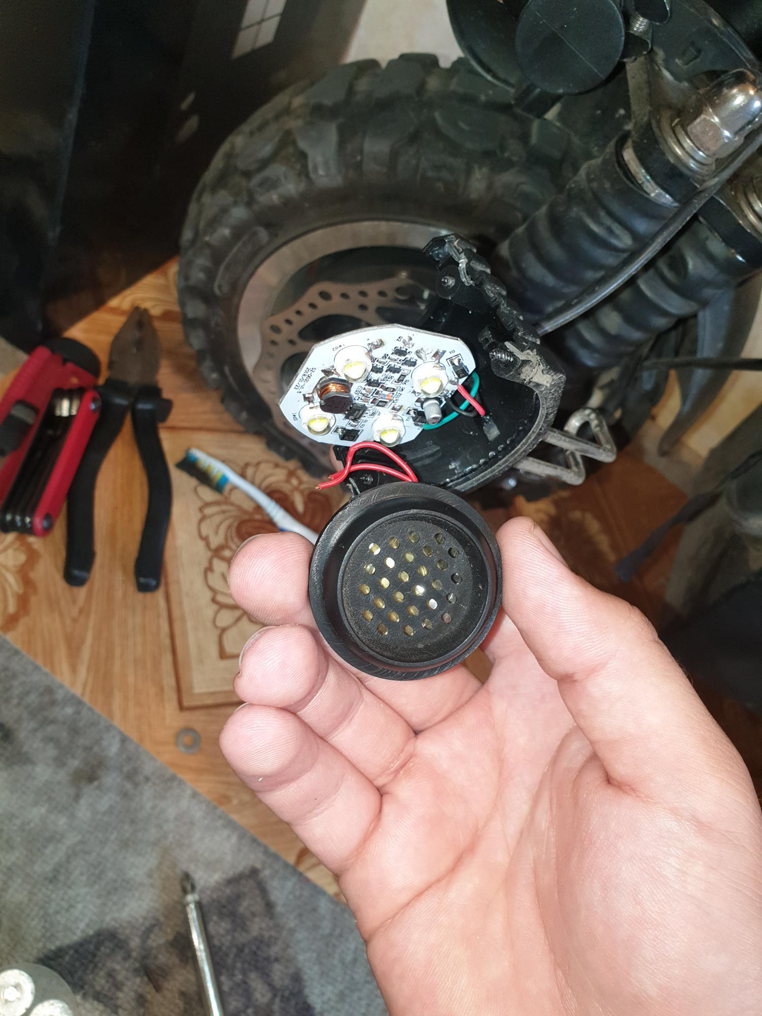

Приобрел себе фару с границей света, как ближний свет, дальний у меня уже стоял.
В родной фаре мне нравится сигнал, но для 3 фары в ряд места нет. Решил вывести сигнал отдельно.

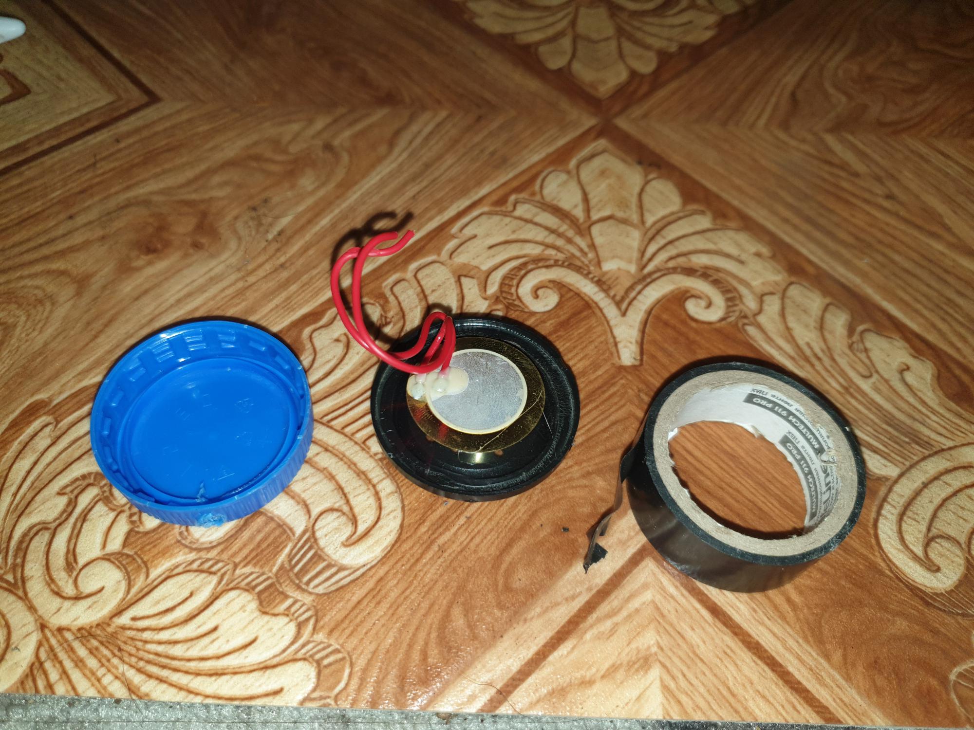

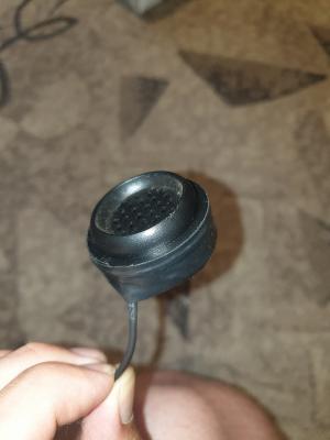

Для этого отпаял его внутри корпуса:

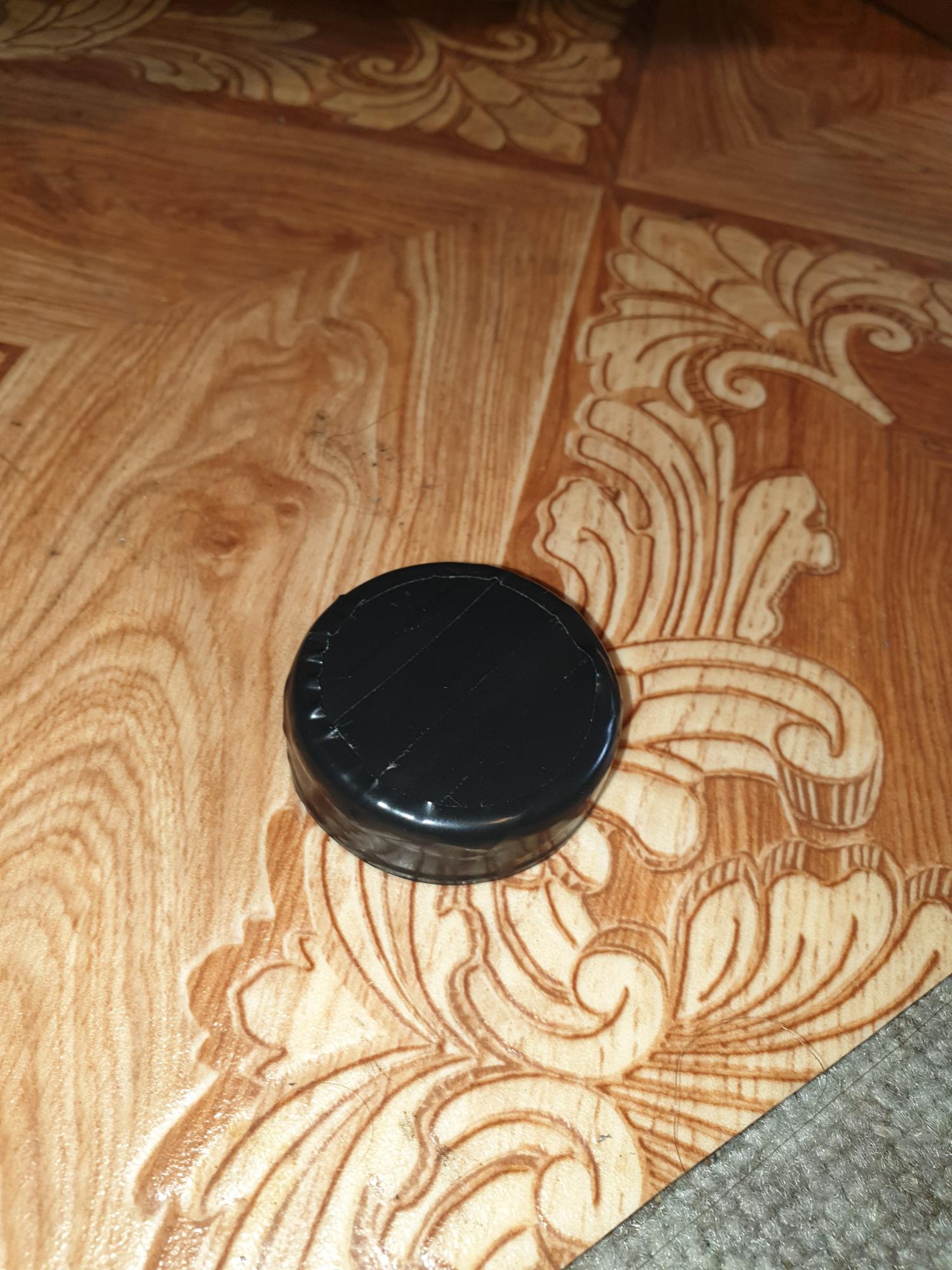

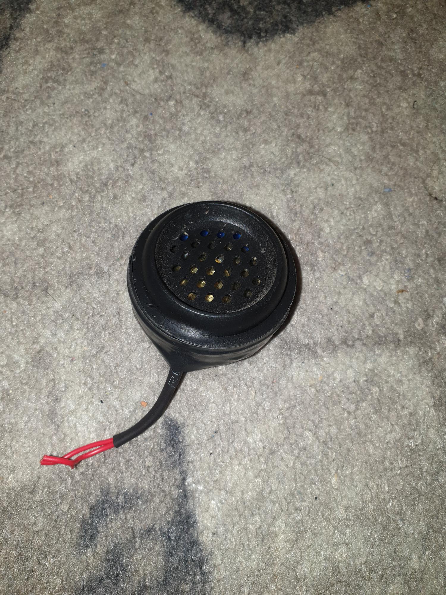

Взял крышку от 5 литровой бутылки (идеально подошла по размеру, изоленту и клей момент:
Обмотал пробку изолентой, просверлил отверстие для проводов. После этого посадил динамик из фары на клей и сверху обмотал изолентой. Получилось так:
Далее был найден подходящий по размеру уголок, затянул его в термоусадку и на клей с саморезами прикрутил.
Саму плату из фонарика убрал в плотную термоусадку, спрятал внутри деки и все подключил к штатной проводке.
В итоге звук стал направлен вперед, очень компактный и громкий.
Результат:

Bengs
Цитата: Romm от 22 Июль 2019 в 19:23который из проводков оранжевый? Тот который желтый???
Просто у китайцев кончились оранжевые провода.
На контроллерах внутри обычно всегда оранжевые провода отвечают за включение контроллера. Можно найти по ним.
Если и там путаница с цветами, тогда просто мультиметром.
Смысл в том, что на одном проводе от курка в момент нажатия кнопки включения появляется +67 вольт.
Этот провод входит в контроллер, появление напряжение его запускает.
Если его не будет - контроллеры внутри не включатся.
