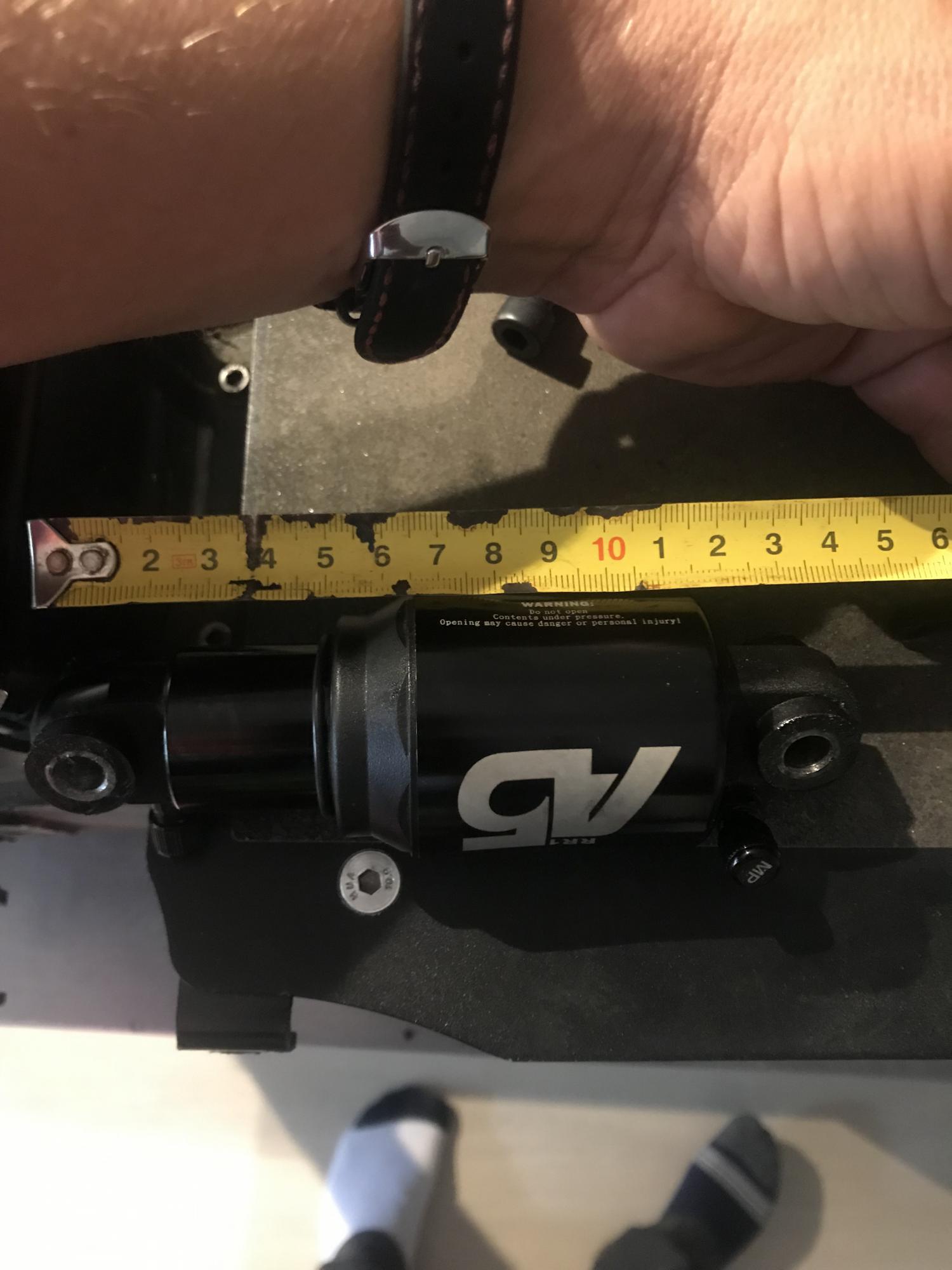

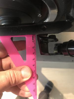

#1133

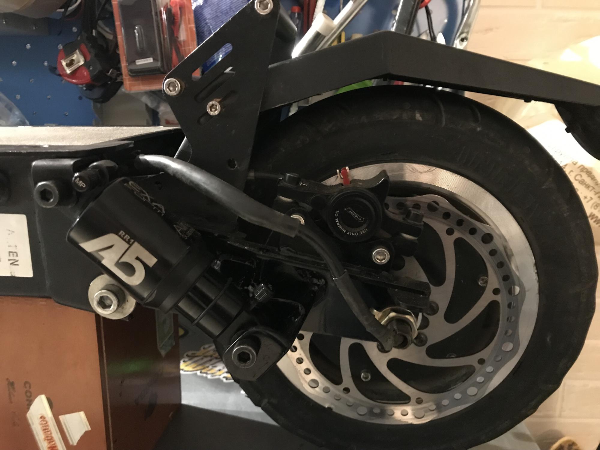

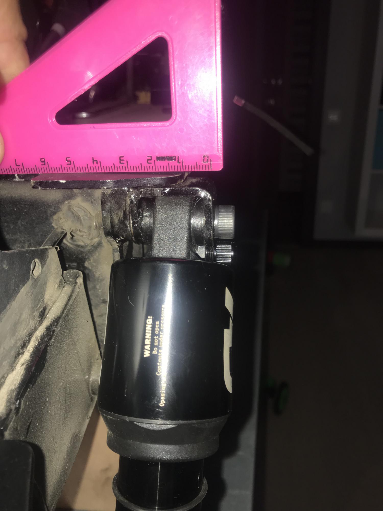

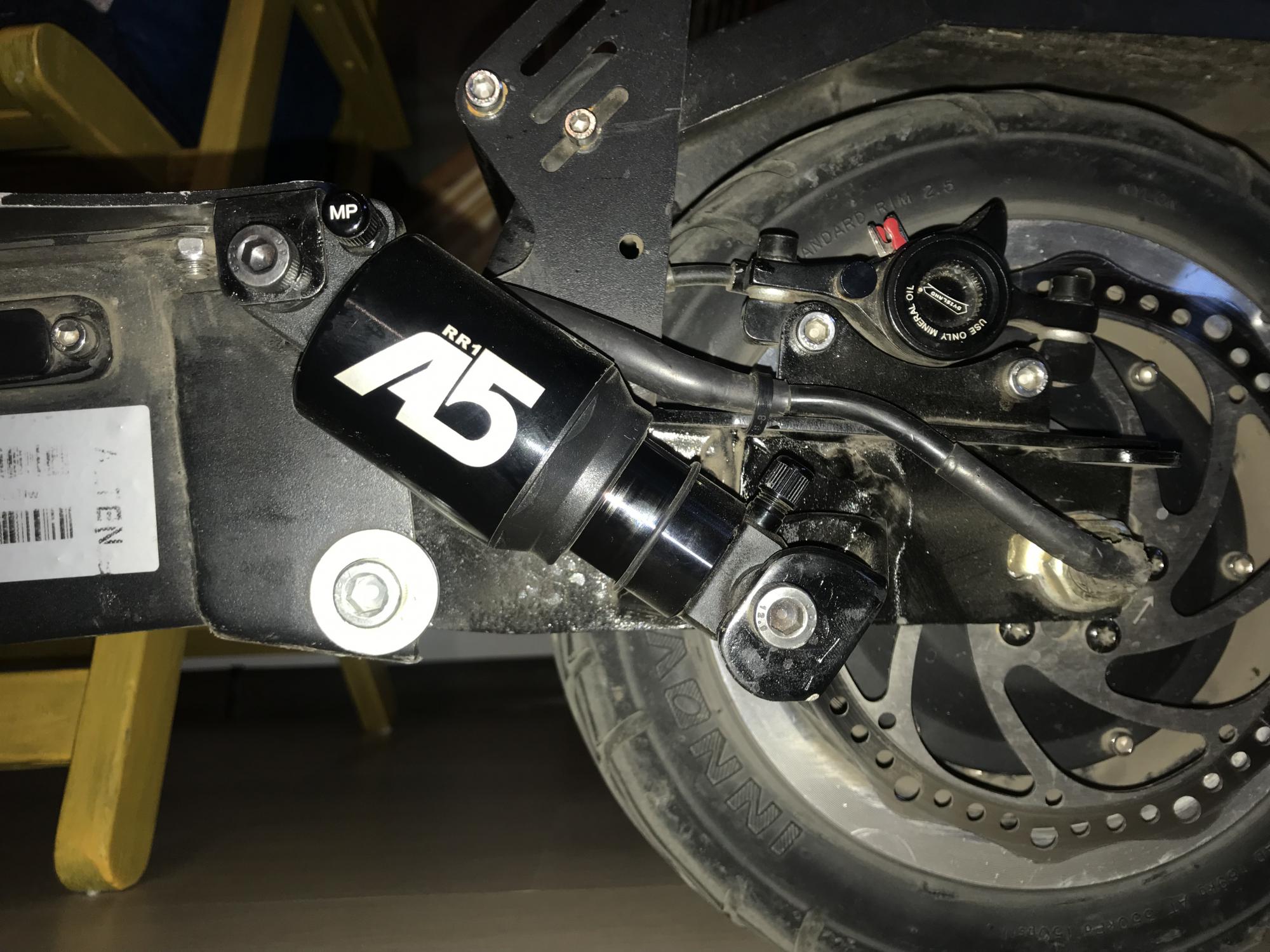

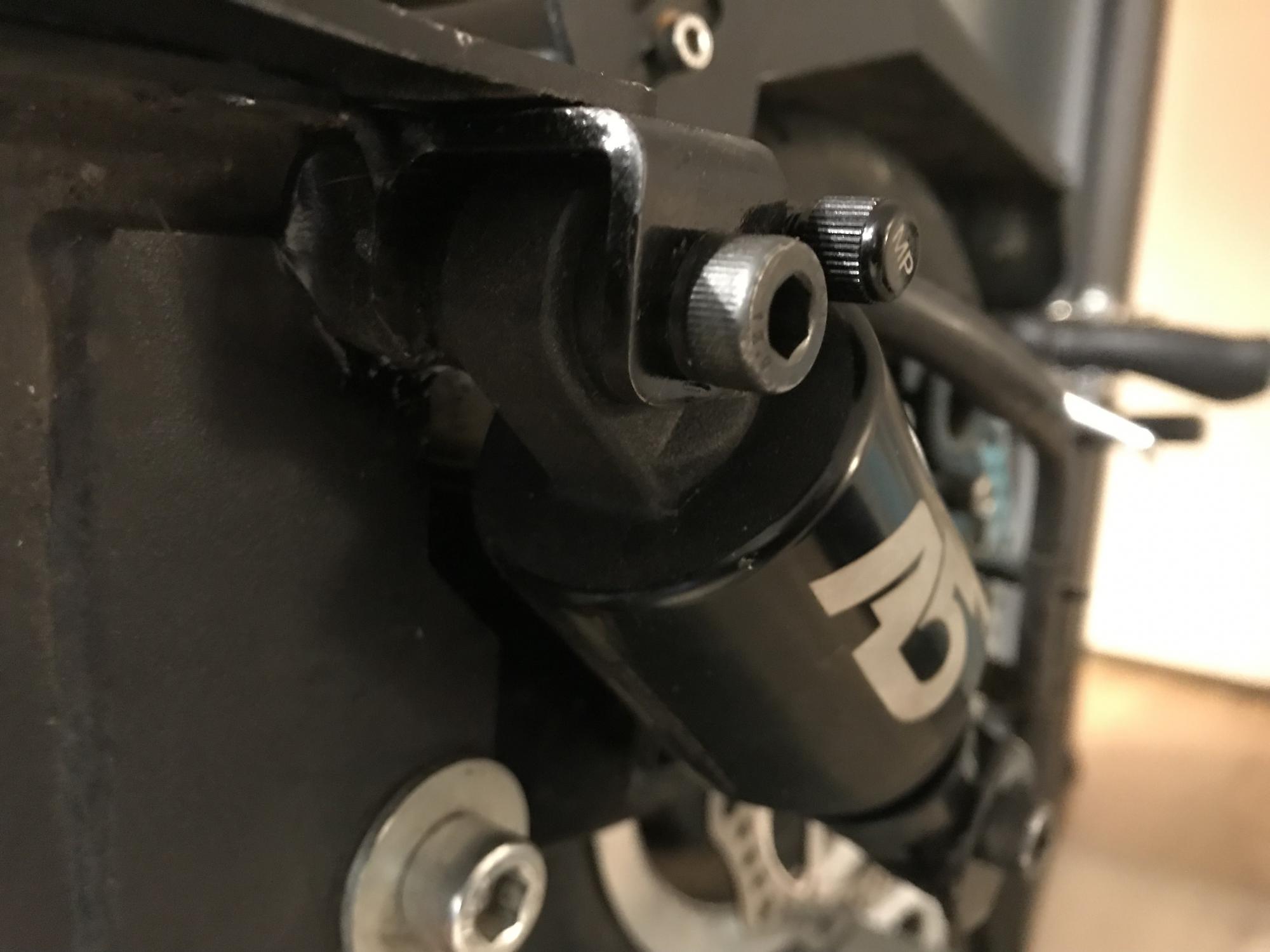

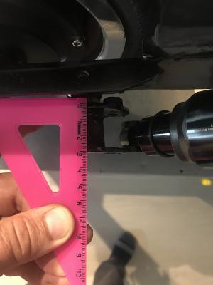

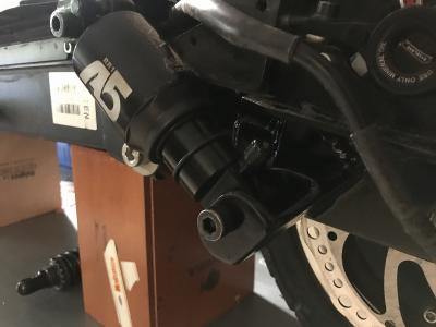

Привет! Вид слева. Наклон под более острым углом, т.к. аморт 125мм(в стоке - 100мм) По крайним точкам раздвигал до 145мм(по рекомендации настроек пневмы) мой вес 80, ход таких амортов 20мм, выдвинул на 25%, вот и получилось 145мм.
Т.к. пенвмы больше в диаметре, чем стандарт, приходиться их разносить в стороны и удлинять полки кронштейнов. Верхний кронштейн спиливаем по грани крайнего уголка, и нижний тоже.. из них изготовлены новые верхние кронштейны. Нечто похожее на букву Ш
Нижний изготовлен из двух сваренных углов, тоже в виде буквы Ш.
Гайки приварены к кронштейнам сразу. Болты 8х100 закаленные
Рекомендую купить насос для настроек камер амортизаторов.
https://ru.aliexpress.com/item/32817037471.html?spm=a2g0s.9042311.0.0.4ce433edt9Zts4
