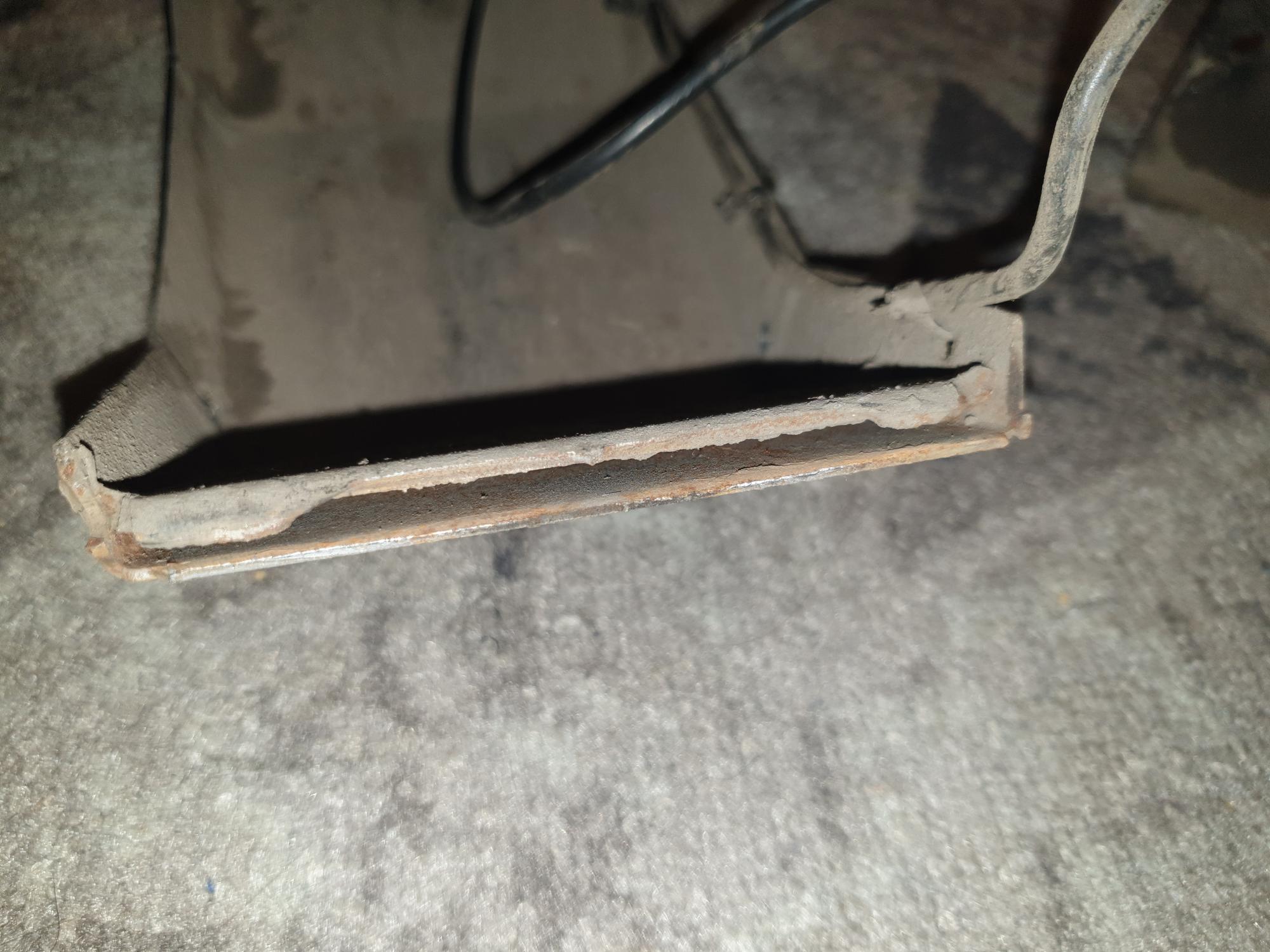

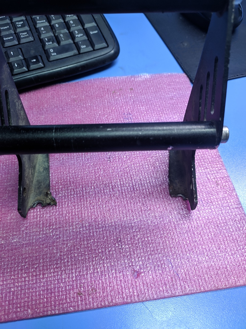

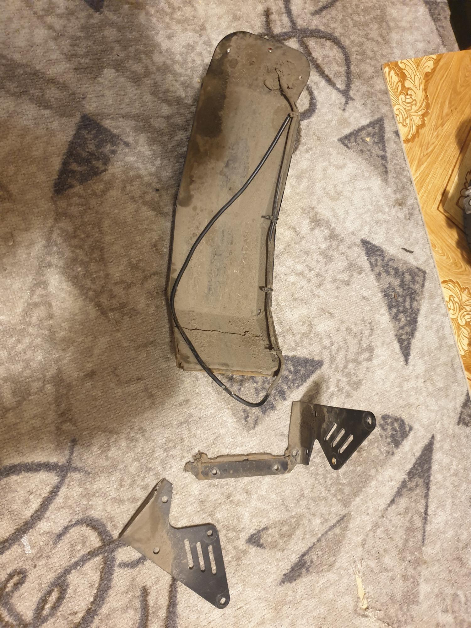

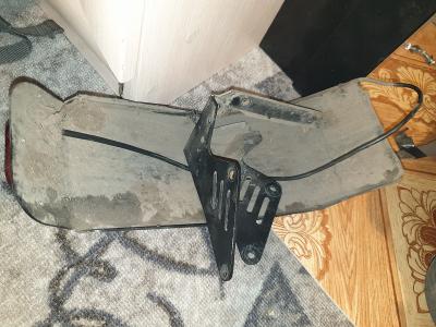

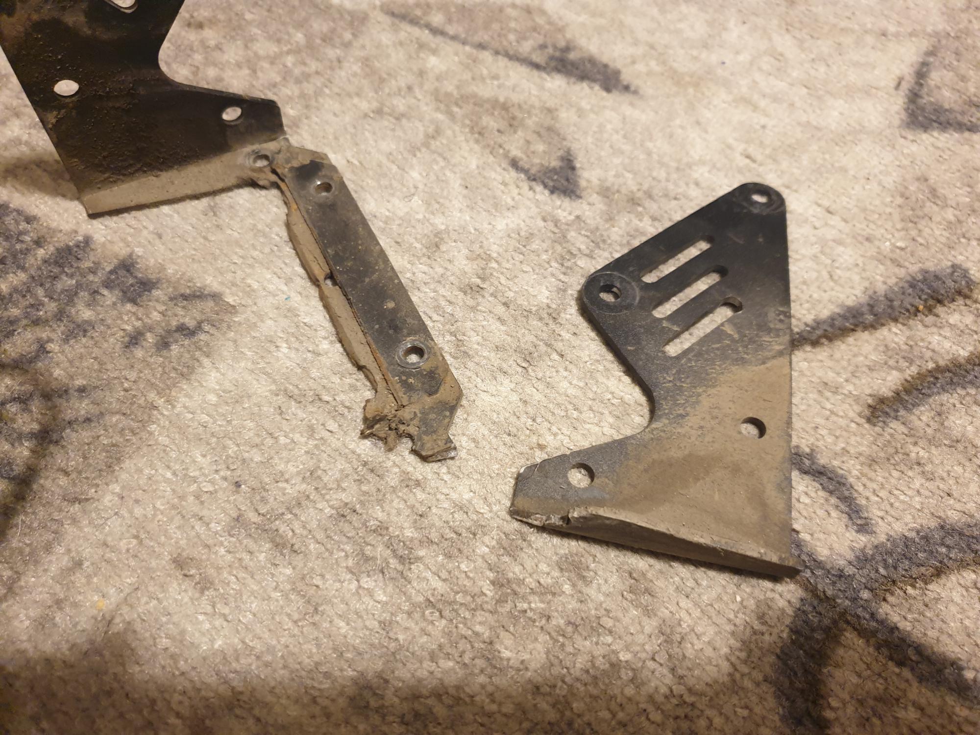

Ну что, принимайте меня в ряды отломанных задних крыльев :hello:
Некоторое время назад заметил, что от подвески, при прохождении неровностей раздается странное лязгание.
Подумал, что разболтались места крепления амортизаторов.
Крыло у меня было дополнительно прикручено 2мя болтами к ручке, но при осмотре вижу - ходит.
Вчера разобрал и ах*ел был очень удивлен - ручка для переноски с крылом развалилась на 3 части.
У меня первая ревизия, в ней крыло проварено дополнительно толстым листом металла в месте крепления.
Все снял, и с неприкрытым колесом поехал прокатиться - это совсем иные ощущения!
Все работает тихо, плавно, любые кочки стали проглатываться бесшумно, никакого люфта нет.
Но по мокрому асфальту не поедешь. Кто-то заменял крыло на что-то пластиковое?
И 2 вопрос: кто может помочь заварить крыло? :-)

Мне хватило сварки ровно на 250-300км, Сейчас делаю крыло которое будет крепится к деке куда крепится сиденье. Сделаю фотки если все будет .
P.S Ревизия первая самоката, второй раз сломалось более жестче варить не имеет уже смысла

Я обратился к человеку с 3d принтером чтобы напечатать крыло полностью новое без старых элементов он помучился две недели и сегодня сказал что не получается ничего. Завтра поеду к металообработчикам спрошу может они смогут.
Алексей Иванов
Вся проблема с крылом исходит от задней подвески отскок у амортизаторов наших просто дикий нужны с наполнением маслом или газом как на машинах.

Цитата: Алексей Иванов от 07 Авг. 2019 в 20:27Вся проблема с крылом исходит от задней подвески отскок у амортизаторов наших просто дикий нужны с наполнением маслом или газом как на машинах.
Привет! Да, ставьте газовые и крыло даже без доработки будет стоять! Вчера чуть уменьшил давление в позитивной камере аморта, и вообще диван)) мягонько))

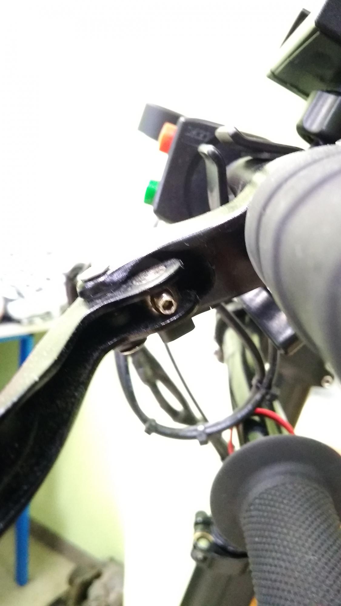

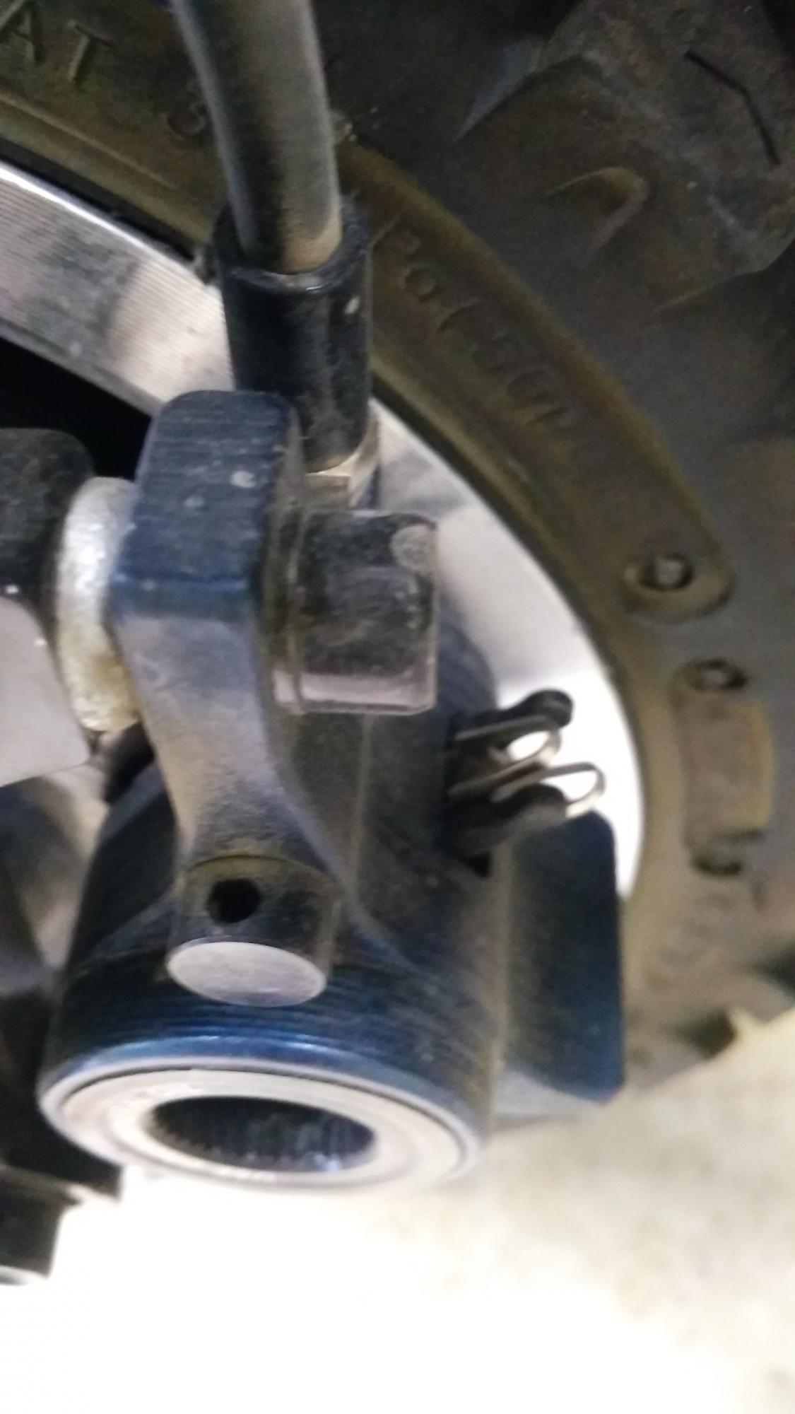

Подскажите, что делать, если задний калипер колодки не разводит? На столько не разводит, что даже новые засунуть не могу. А со старыми полустертыми, тормозной диск всегда между колодками зажат. Не в ноль зажат, но трет о колодки постоянно. Крутится, ехать можно, но... Зазора между диском и колодками почти нет совсем. Спереди все нормально.

Максимально отпустил(разжал) задние родные аморты стало очень хорошо отскок практически отсутствует насколько это возможно для такой конструкции.

Друзья, помогите пожалуйста советом, что делать? Я не могу понять причину... Единс венное что приходит в голову - это замена калипера на другой, но где его купить? По ссылкам в шапке идет система целиком, а зачем она мне? Нет ли ссылки на чисто калипер аналогичный (или лучше). И вообще, нет ли инструкции по прокачке наших тормозов? Я не нашел там отверстия для прокачки... Оно там есть вообще?
Алексей Иванов
Вот этот шестигранник должен быть примерно вот в таком положении если закручен глубже выкрути чтобы край чуток выходил за за края. Ниже фотка калипера цилиндр с дырочкой это отверстие для прокачки.
Алексей Иванов
Порядок действий 1. Шестигранник на ручке выкрутит чтобы из своего места чуток край этого болта торчал у ручки при этом появится люфт. 2. Снять суппорт достать между колодками разжимающую колодки железочку и достать колодки если не достаются вдавить поршни типа между колодок вставляешь что то плоское и вдавливаешь если вдруг не получается вдавить поршни то либо калиперу трендец либо поршен закусывает тогда пробуй с противоположной стороны вдавить там усы колодок проходят либо уровень тормозной жидкости не в норме(завышен) тогда надо чуток стравить. Как правильно стравить лишнюю жижу тормозную ставишь все в первоначальное положение как было до всех манипуляций. Зажимаешь ручку тормоза именно ту которую надо ручку а не другую и потихоньку как в аптеке выкручивает цилиндрик с дырочкой когда жижа пойдет закручивай сразу обратно не отпускай ручку пока не закрутишь цилиндрик.

У ручки нет отверстий для прокачки только на супорте.
