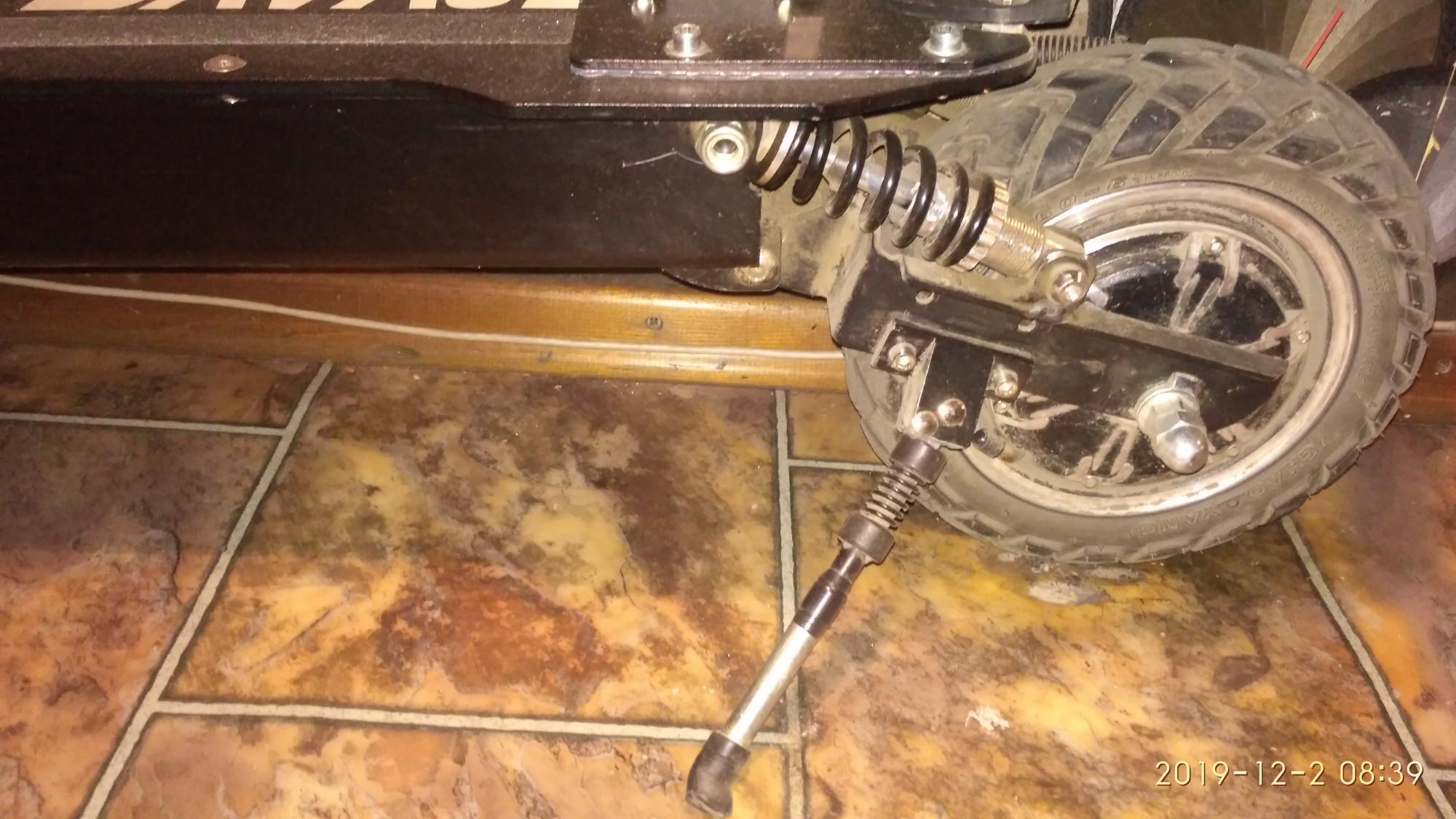

Я извиняюсь зачем все ищут подножку. Что ломается?
Bengs
Цитата: Алексей Иванов от 02 Дек. 2019 в 05:46Я извиняюсь зачем все ищут подножку. Что ломается?
Прастиковый кругляшок, на который опирается пружина рассыпается. Подножка просто потом болтается и не фиксируется.
Speedway mini 4, ULTRON T-11
Vlad/Ivan
После установки 135 амортов я не стал покупать подножку длиннее. Отрезал родную и напрессовал трубку а хвост заплющил и загнул надел резиновую трубку и нормально.
Roman1987
Что за резина  сзади? Очень интересная
Vlad/Ivan
Родная Халтена.
casp
Цитата: Vlad/Ivan от 02 Дек. 2019 в 11:48После установки 135 амортов я не стал покупать подножку длиннее
А передние аморты оставили стоковые или тоже меняли?
Vlad/Ivan
Передние не менял.

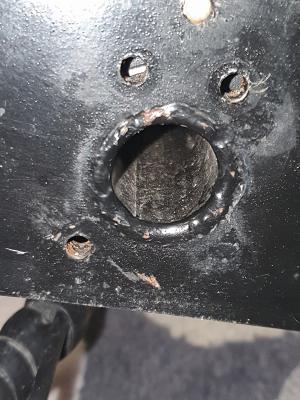

Всем привет, начал обслуживать не спеша рс03, снял переднее колесо, а вилка уже проварена нормально с завода, как думаете, стоит проваривать еще?
sidoy75
Нормально проварена, по кругу. Отваливается у тех у кого с 4 сторон просто прихвачена.

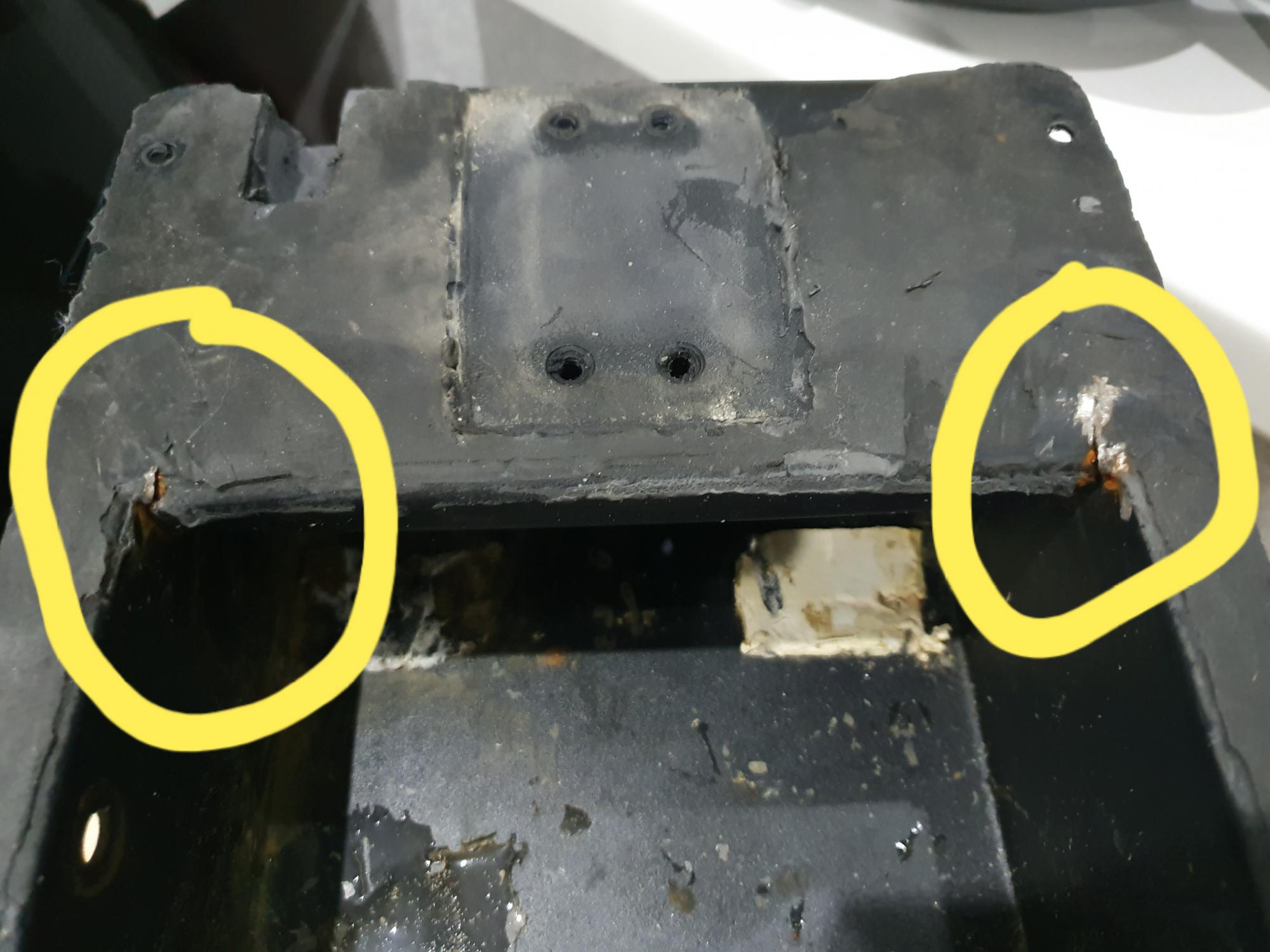

Разобрал своего коня и понял, что многие косяки устранили, но не до конца, теперь лопается дека в других местах, и вроде метал толстый, но не помогло. Буду думать как усилить + вывести правильно провода и как тормозной шланг протянуть не через деку, вроде кто-то приставку придумал, между декой и верхней крышкой, готов купить

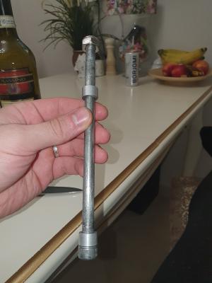

Также вопрос, кто-то что то придумал с этим болтом хорошего, кроме втулки, чтоб увеличить площадь трения.
Подшипник нельзя приварить, металл испортиться и одноразовое решение получится
sidoy75
Добавлено 07 Дек. 2019 в 23:31
Этот болт от задней подвески?

Да
